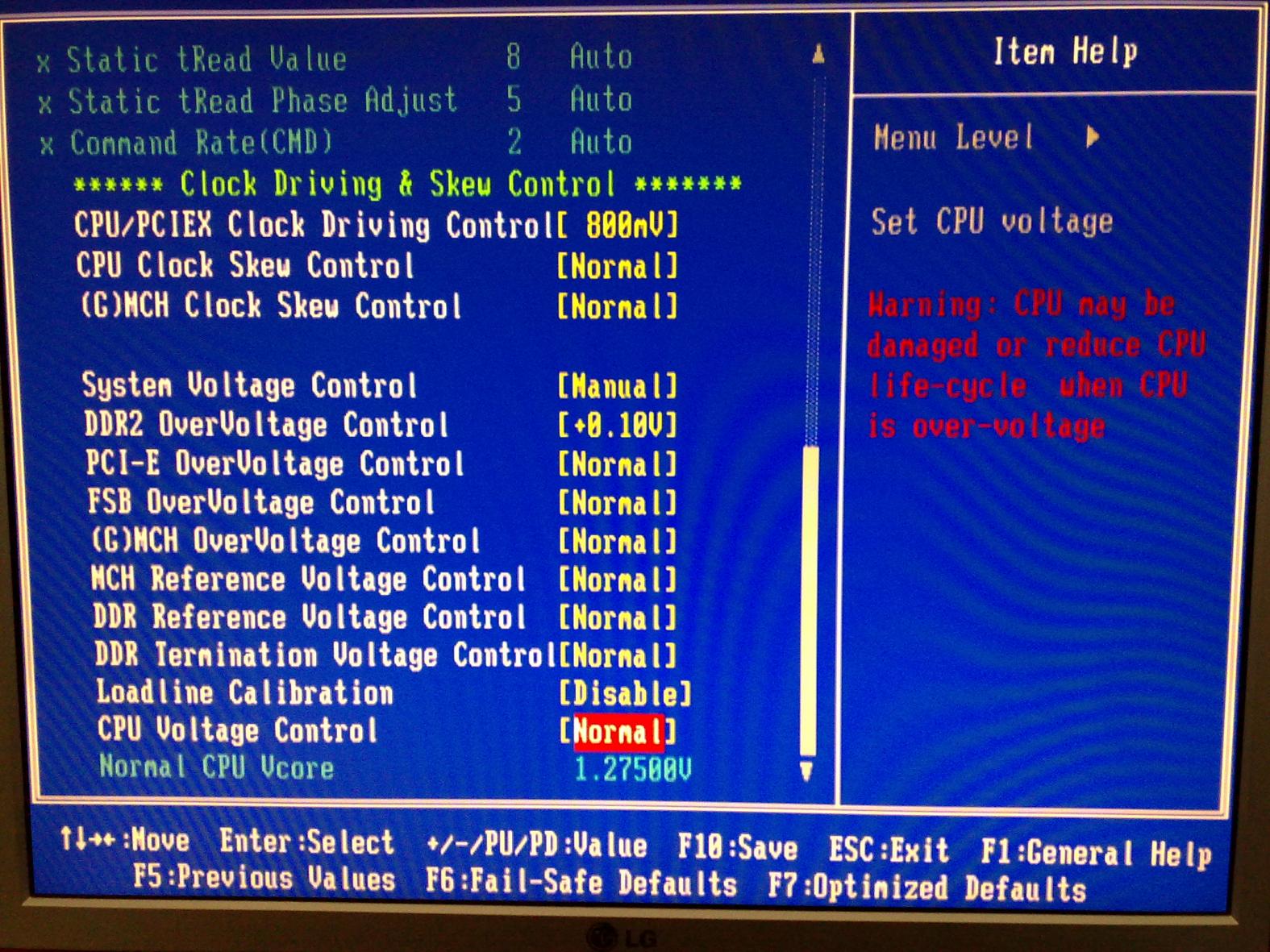

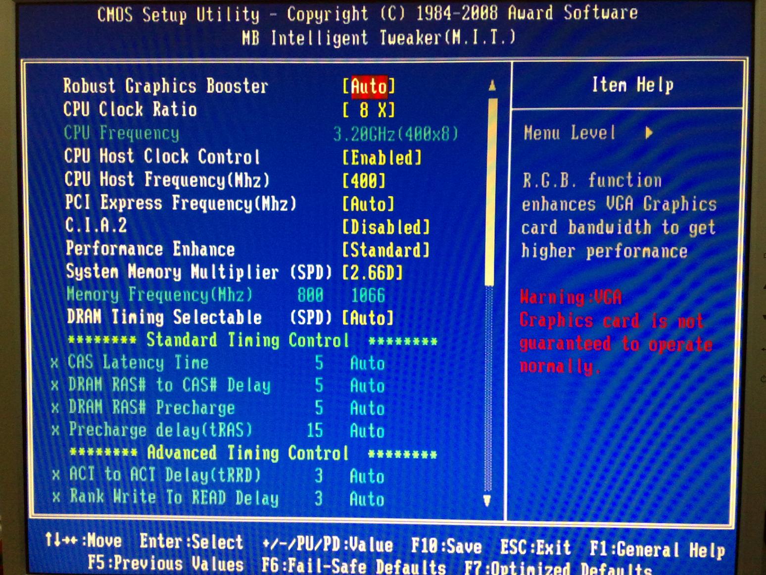

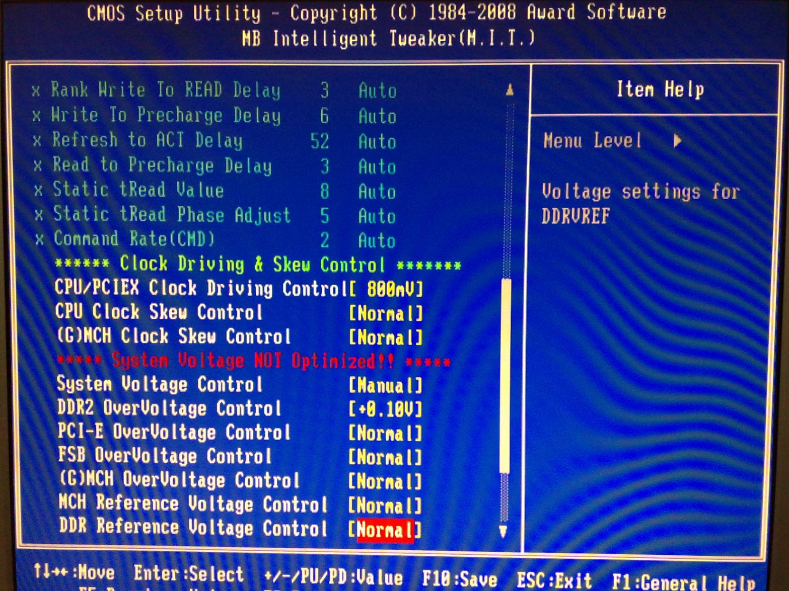

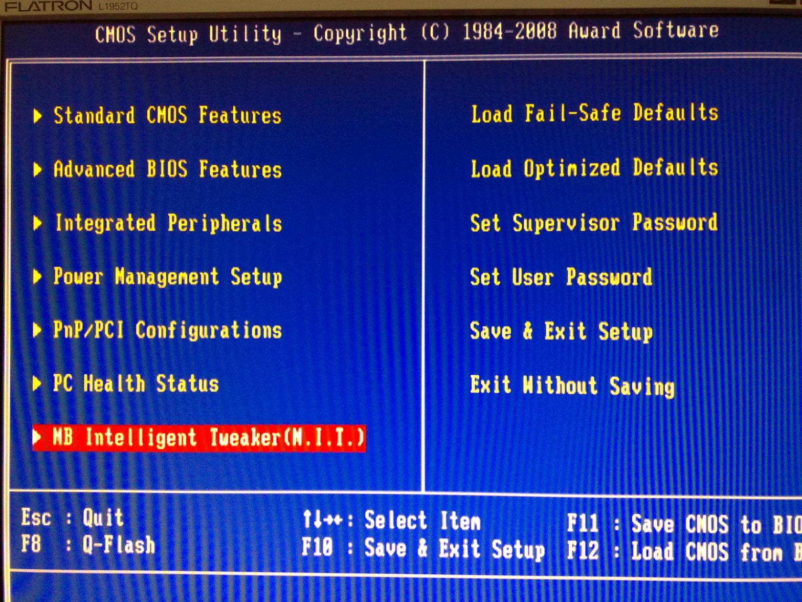

Ich hab jetzt mal vom Bios Pics gemacht vielleicht sagt das mehr !
Sicherlich bin ich daran Interessiert von anderen zu Lernen die schon Erfahrungen haben !
Ich hatte den CPU auch schon auf 3,6 aber da ist er nicht Hochgefahren, warscheinlich hätte ich da in jedem Fall die Spannung erhähen müssen!!

Was mir als erstes gleich auffällt ist, das du 1.9V für DDR2 1066 eingestellt hast.

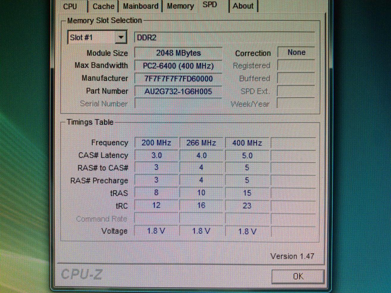

Les einmal CPU-Z Register SPD aus und poste was dort steht.
Ich glaube: 533 MHz (DDR2 1066) CL5-5-5-15 2.1V
Darum sind 1.9V für so einen Riegel eigentlich wenig und das könnte Bluescreens verursachen.
Aber das Prime läuft ist ja ein gutes Zeichen, was mich wirklich wundert.
Die anderen Einstellungen sehen gut aus und mir wäre sonst nichts aufgefallen.
Aber die Speicherspannung laut Hersteller aus dem SPD solltest du noch feststellen und einstellen.
@Little Britain
Der Riegel wird nur nicht richtig ausgelesen, aber das kommt öfter vor und macht nichts.
Würde nur Fehler erzeugen, wenn du die Speichereinstellungen nicht manuell gemacht hättest.
Laut Angaben bei Ebay sind es wirklich 1.9V. Bei Geizhals steht 2.2V.
Die Herstellerseite geht aber leider grad nicht, um es definitiv zu wissen.
Lass am Besten einfach die 1.9V, damit es sicher nicht zuviel ist und Probier Memtest.
Damit solltest mögliche Fehler des Speichers erkennen.
Gibt es keine Fehler, kanst du es einfach auf 1.9V lassen und alles ist Perfekt.

soll der Speicher angeblich mit 2.2 V. laufen! ich hab schon erst 0.100 angehoben und eben bis auf 0.200 so das unter Everest 2.01 v. Angezeigt wurden, mehr hab ich mich noch nicht getraut (Hoffte auf dein Rat) das Ergebnis war allerdings das gleiche Bluescreen nach ca.20 min 0.5 kann ich noch erhöhen, die nächsten erhöhungen sind im Bios rosa makiert ! Soll ich noch weiter Testen, komisch is jedoch das das Board sie aber nur mit 1,8v. Eingestellt hatte, ist das Normal wenn sie Tatsächlich 2.2 brauchen ?
@Little Britain
Das er bei 2.0V noch einen Bluescreen bekommt kann sein. Wenn ein Speicher zu wenig versorgt ist und somit Instabil ist, gibts immer sofort Bluescreens. Ist bei der CPU ähnlich mit zu wenig VCore.
Aber beim Speicher merkt man das noch viel schneller, weil nur bei der geringsten Instabilität der Bluescreen kommt.
Und da sie vom Bios nur 1.8V bekommen ist normal, da das Bios den Riegel auch nur als DDR2 800 betreibt.
DDR2 800 CL5-5-5-18 mit 1.8V ist Jedec Standard und so läuft jeder Riegel.
Alles darüber (zB DDR2 1066 oder DDR2 800 CL4) muss man manuell einstellen, aber eben alle Daten.
dh Speicherteiler (DDR2 1066), Timings (5-5-5-18) und die Spannung.
Wenn man eines davon falsch einstellt oder gar nicht gibts häufig Bluescreens.
Oder er wird langsamer vom Bios betrieben als er eigentlich sein könnte.
Also laut Hersteller sind es 2.2V +/-0.1V. Also kanst du 2.1V einstellen und dann sollts klappen.
Du kanst eigentlich auch noch höher gehen und wenn er sich verabschiedet hast du immer noch Garantie, weil du ihn innerhalb der Herstellerspezifikationen betrieben hast.
Aber 2.1V sollten normalerweise reichen und auch kein Problem sein bei dem Riegel. Und wenn du ordentlich Luftstrom im Gehäuse hast, kanst du auch noch mehr geben (2.2V) was eben immer noch innerhalb der Spezifkation ist.

Stell die Timings manuell auf 5-5-5-18 ein. Sonst läuft er Speicher langsamer als möglich und vom Hersteller garantiert. Wenn in CPU-Z bei Memory 5-7-7-20 steht, dann ist er falsch eingestellt.
Stell dazu die DRAM Timing Selectable auf Manual
Dann stellt du von oben nach unten die Werte 5-5-5-18 ein
Danach kontrolierst du mit CPU-Z im Register Memory, ob sie korrekt eingestellt sind.

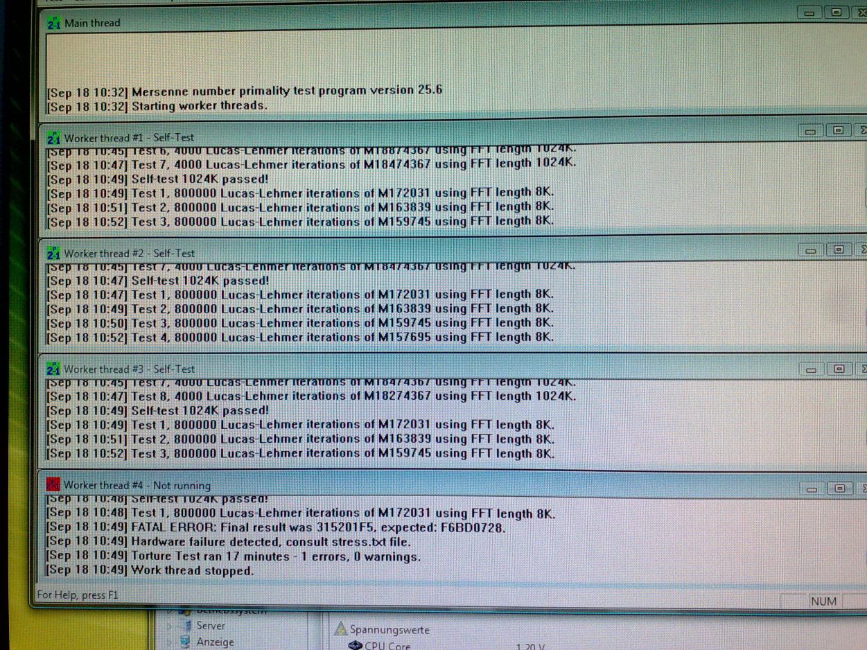

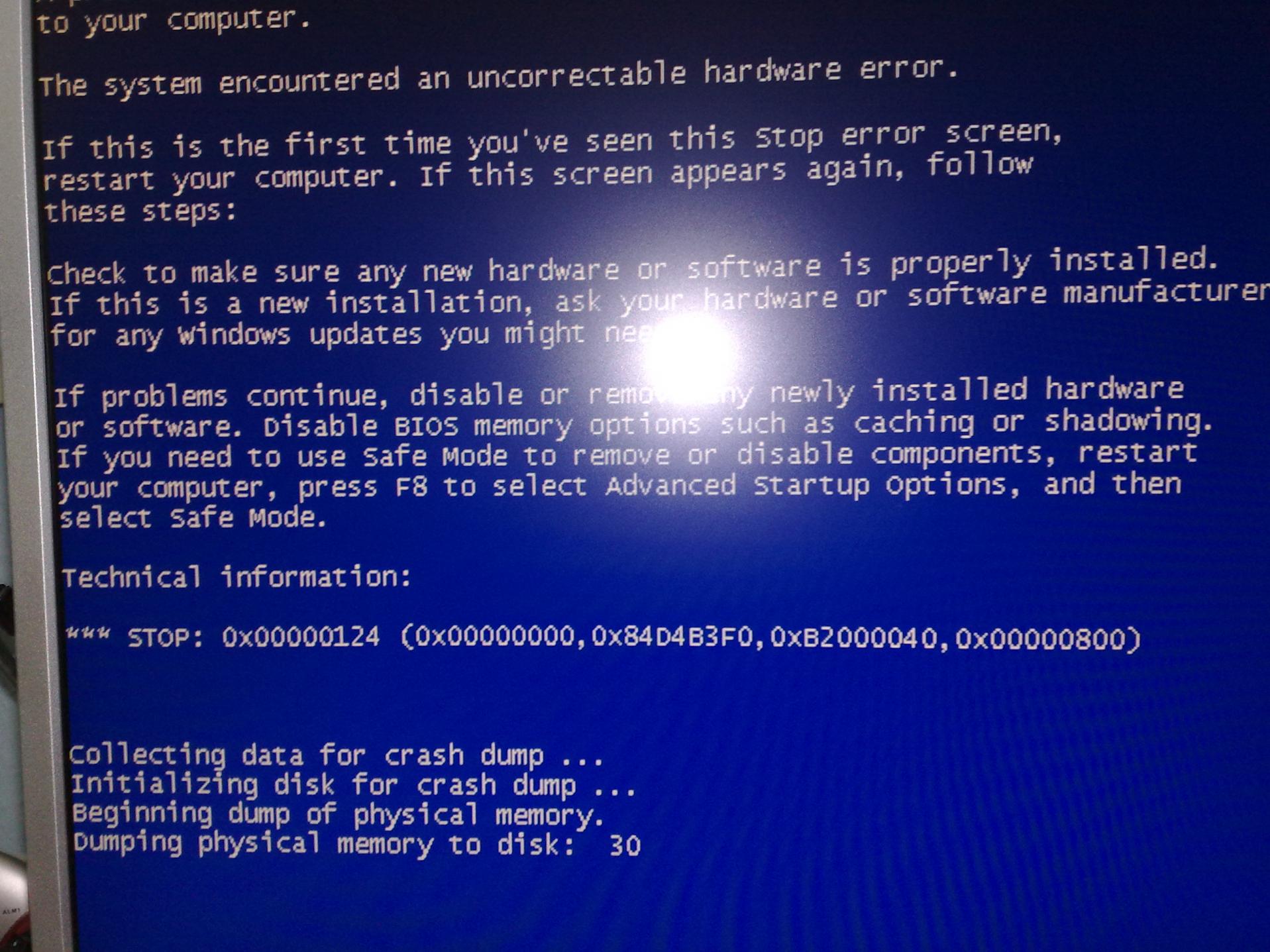

Habs geschafft ein Screenshot zu machen 2 Dinge dich mich beunruhigen!
Ist das schlimm, könnte es ausser dem speicher noch irgendwas anderes sein oder glaubst du nu das es mit dem Speicher zu tun hat ?
