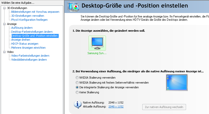

Ich habe eine 8800 GT mit einem Samsung Syncmaster 226CW. Habe gestern Windows 7 installiert. Hatte vorher XP!
Seitdem kann ich die Auflösung nicht mehr auf 1680*1050 einstellen! Habe den neusten Treiber 191.07 installiert.
In der Nvidia-Systemsteuerung kann ich die Auflösung auch nicht ändern!
In einem anderen Beitrag habe ich schon eine kleine Hilfe bekommen. Ich kann in der Skalierung den 3. Punkt nicht auswählen. Dieser ist bei mir ausgegraut (siehe Bild).
Was kann ich tun?

Ich habe Windows komplett neu installiert, da ich vorher XP hatte. Die maximal einstellbare Auflösung ist 1280!

Ich kann gar keine andere Skalierung auswählen!
Wenn ich eine andere Skalierung wähle wird automatisch die erste wieder genommen!
Der 3. Punkt ist ausgegraut!

Ich habe leider keinen Adapter zu Hause von DVI auf VGA, weil meine Grafikkarte nur 2mal DVI hat. Deswegen kann ich das leider nicht testen.
Ich denke es hängt irgendwie mit dem Bildschirm zusammen, weil ich keine Skalierung ändern kann! Mit den Treibern habe ich schon alle Möglichkeiten ausprobiert... Samsung-Treiber, Windows P&P-Treiber, Nvidia-Treiber, Windwos-Treiber...
