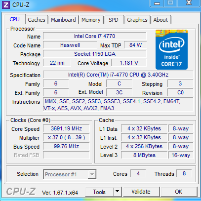

Hier ein Screenshot von CPU-Z.

Ich vermute das irgendwas an dem Prozessor nicht so ganz richtig eingestellt ist.
Ich werd das mit Linux morgen versuchen. Ich hab mal Turboboost ausgemacht die CPU läuft jetzt mit konstant 3,4 Ghz, der Ton ist auch wieder normal.
Ich glaube beim Turbo ist die Spannung zu hoch mit fast 1.2 Volt.
Ich habe das Problem gelöst. Ich habe im Asus Bios die Funktion CPU-C Status ausgeschaltet. Und die Probleme verschwanden.
