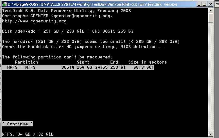

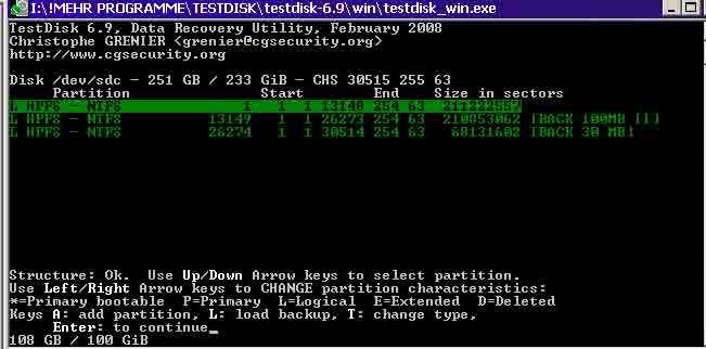

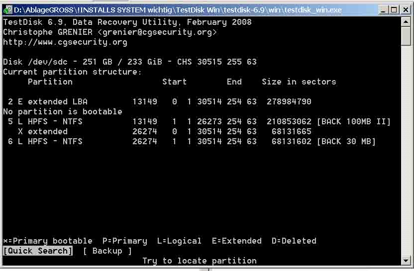

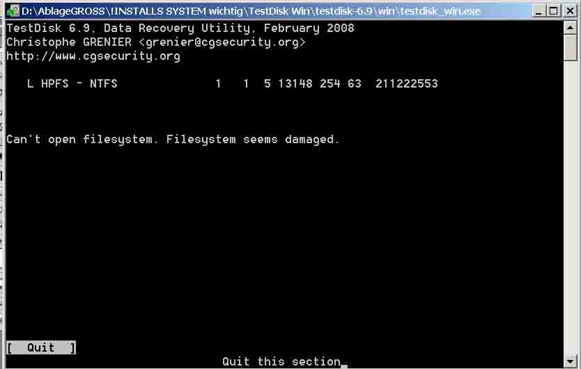

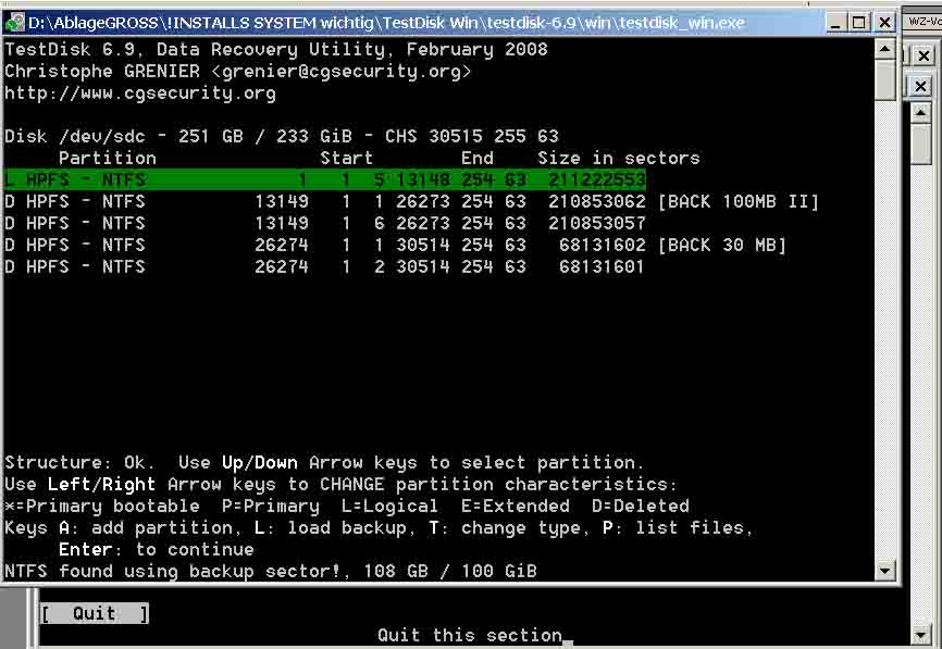

So. hier ein paar shots. leider filesystem beschädigt!
grüße & danke & bis gleich...

Deine erste Partition hat einen verkehrten Wert 5 (ist der dritte) am Anfang der Psartition und sollte 1 sein.
Setze mir mal dazu den Screen wenn du bei Analyse und Quick Search in Testdisk bestätigt hast.
Anleitung folgt.
Viele Grüße
Fiona

Ist leider nur die Fehlermeldung von einer verkehrten Partition.
Bestätige bitte einfach bei Continue und setze mir dann den Screen.

Gebe mal die Partition manuell ein und mache eine Diagnose des Bootsektors!
Achte bitte auf die Hinweise und nehme die ernst.
Wenn Quick Search und kommt und sucht, bestätige mit der Eingabetaste bei Stop um die Suche abzubrechen.
Wird nicht benötigt, da du die Partition manuell eingibst.
Starte Testdisk, bestätige bei der Log mit Enter und wähle wenn nötig deine Festplatte aus.
Bestätige dann bei Proceed und Partition Table Typ Intel jeweils mit Enter.
Bestätige bei Analyse mit Enter.
Bestätige bei Proceed auch mit Enter.
Drücke die Taste a für die manuelle Eingabe der Partition.
Gebe an dem Menü der Reihe nach folgendes ein;
[ Cylinders ] [ Heads ] [ Sectors ] [ Cylinders ] [ Heads ] [ Sectors ] [ Type ] [ Done ]
........1................1..............1.............13148.........254...........63............07......[Enter]
Der Wert bei Type 07 ist für NTFS.
Bestätige dann mit Enter.
Setze die wenn nötig auf L für logisches Laufwerk.
Geht mit dem Links oder Rechtspfeil auf der Tastatur und siehst du ganz links.
Hier müßen deine eingegebene Partition und auch die anderen Partitionen grün angezeigt werden
Hier müssen alle wichtigen Partitionen angezeigt werden.
Gehe auf Write bestätige mit Enter, y und Ok.
Jetzt wird die Partition in die Partitionstabelle eintragen.
Bestätige in Testdisk mit Quit.
Geht dann folgendermaßen mit dem Versuch einen neuen Bootsektor zu schreiben weiter;
Gehe mit dem Pfeil auf das Menü Advanced und bestätige mit Enter.
Deine eingegebene Partition muß ausgewählt sein.
Bestätige dann bei [Boot].
Gehe auf [Rebuild BS].
Das sollte nur oder höchstens einige Minuten laufen.
Wenn es länger braucht (Stunden etc.) ist es ein Hinweis auf ein beschädigtes Dateisystem.
Breche dann ab.
Dann hilft nur Datenrettungssoftware.
Es ist gefährlich einen defekten Bootsektor zu schreiben.
Wenn es normal durchläuft siehst du hinterher das Menü [ List ].
Bestätige dort bitte mit Enter.
Schaue ob dort deine Dateien angezeigt werden.
Ist ein sehr wichtiger Hinweis, daß der Extrapolated Bootsektor (so heißt der neu geschriebene) das Dateisystem richtig erkannt hat und somit auch die Dateien anzeigt.
Beende das Menü List dann einfach mit q drücken.
Dann siehst du bei Rebuild BS auch das Menü Write.
Gehe da nur drauf wenn du deine Dateien gesehen hast.
Wenn du bei List ein Error gesehen hast anstatt Dateien bestätige bitte auch nicht bei Write.
Ansonsten kannst du bei Write mit Enter und y bestätigen.
Starte im Fall neu und überprüfe das Ergebnis.
Achte auf jeden Fall auf chkdsk.
Führe daher erstmal kein chkdsk aus.
Die Partition ist beim nächsten Systemstart vorhanden.
Bei einem Fehler im Dateisystem kann daher Autochk (chkdsk) kommen.
Beende chkdsk damit es erstmal keine Änderungen an deine Daten vornimmt.
Geht normalerweise innerhalb von 10 Sekunden durch Tastendruck.
Dann hast du immer noch die Möglichkeit die mit Datenrettungssoftware ohne Änderung durch chkdsk wiederherzustellen.
Viele Grüße
Fiona

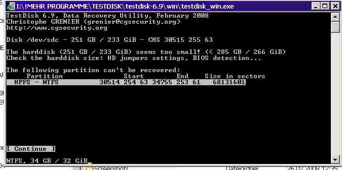

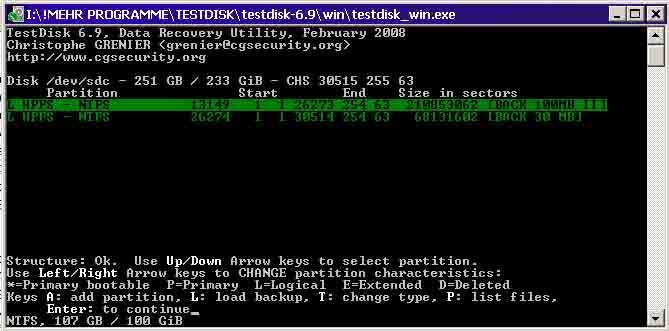

nach abbruch von quicksearch und manueller eingabe von anfang und ende der verlorenen partition sollen deiner beschreibung nach sowohl die neu zu schreibende partition UND die anderen zwei vorhandenen angezeigt werden? das ist aber nicht der fall, nur die manuell eingegebene wird angezeigt (s. screenshot #1).
wenn ich dagegen quicksearch durchlaufen lasse (screenshots siehe vorige posts) und DANN die partition manuell eingebe, erscheint diese zusammen mit den beiden vorhandenen in der liste (s. screenshot #2)
welche vorgehensweise ist nun richtig?
PS. bei der zweiten vorgehensweise bekomme ich nach einem weiteren "enter" screenshot #3, mit 3 logischen partitionen... sollte ich die verlorene partition dann eher als "primär" kennzeichnen?
danke nochmal & LG!

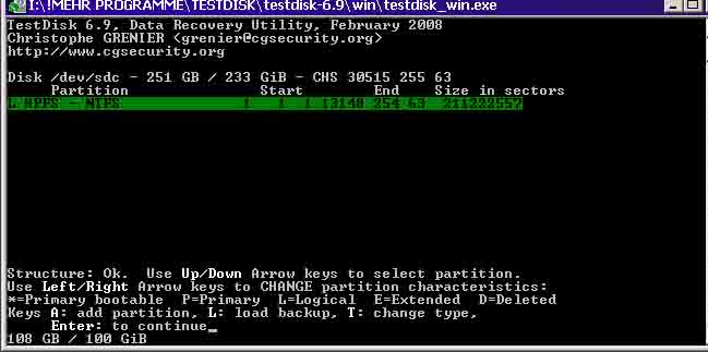

Nein, ich bin von diesem Screen ausgegangen;
https://www.computerbase.de/forum/attachments/td5-jpg.89460/
Dort hat die erste Partition den verkehrten Wert 5.
Ist aber auch ein logisches Laufwerk.
Hier sind Infos, wie du es unterscheiden kannst, ob primär oder logisch;
http://www.cgsecurity.org/wiki/Partitionserkennung_primär_und_logisch
Da Testdisk diese Partition als logisches Laufwerk mit dem verkehrten Wert 5 und dem fehlerhaften Dateisystem angezeigt hat, habe ich es als logisches Laufwerk belassen und nur korrigiert, das bedeutet den Wert 5 auf Standard 1 gesetzt.
Jetzt mußt du die Partitionsstruktur komplett mit allen 3 Partitionen in die Partitionstabelle eintragen.
Entscheidend bei diesem Test/Diagnose ist jetzt der Bootsektor.
Bedenke das es nur ein Versuch ist eine Diagnose zu machen und keine Änderungen an den Daten vorgenommen werden.
Hatte einige male funktioniert und kann nur getestet werden.
Ansonsten würde Datenrettungssoftware für die eine Partition als sichere Alternive bleiben.
Viele Grüße
Fiona

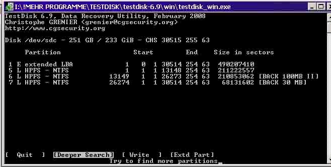

ich bin mir gerade nicht sicher, auf welchen teil meiner frage sich deine jeweiligen antworten beziehen...:confused_alt:
den screenshot, von dem du im letzten post ausgingst, bekomme ich, nachdem ein deep search bis zum ende ausgeführt wurde, richtig? vorher hattest du aber geschrieben, ich solle schon beim quick search abbrechen und dann die partition manuell eingeben...
..also, damit ich nichts falsch mache - von folgenden vorgehensweisen ist vermutlich EINE richtig?
a) quick search abbrechen -> partition manuell eingeben ->>> es wird nur die neu eingegebene partition angezeigt.
b) quick search durchlaufen lassen ->>> es wird eine nicht wiederherstellbare partition angezeigt, sowie hinweis auf falsche geometrie -> dann deep search abbrechen & partition manuell eingeben ->>> es wird die manuell eingegebene sowie die beiden vorhandenen angezeigt.
c) wie b), aber deep search bis zum ende ausführen -> dann wird die verlorene partition so angezeigt, wie der screenshot, auf den du dich im vorigen post bezogen hast. DANN kann man den falschen wert des start-sektors nicht mehr korrigieren...?
ich vermute also, b) ist richtig? und das ergebnis dann schreiben, und weiter, wie von dir noch weiter oben beschrieben?
danke nochmal!
Lasse mal Deeper Search weg.
Werden zuviele Partitionen (auch ältere Überbleibsel) gefunden..
Du kannst auch Quick Search normal ausführen.
Wichtig ist nur, das diese beiden Partitionen angezeigt werden;
https://www.computerbase.de/forum/attachments/td7-jpg.89564/
Vorn ist dann der freie Speicherplatz.
Nach der Eingabe, mache es wie beschrieben und teste es.
Viele Grüße
Fiona
