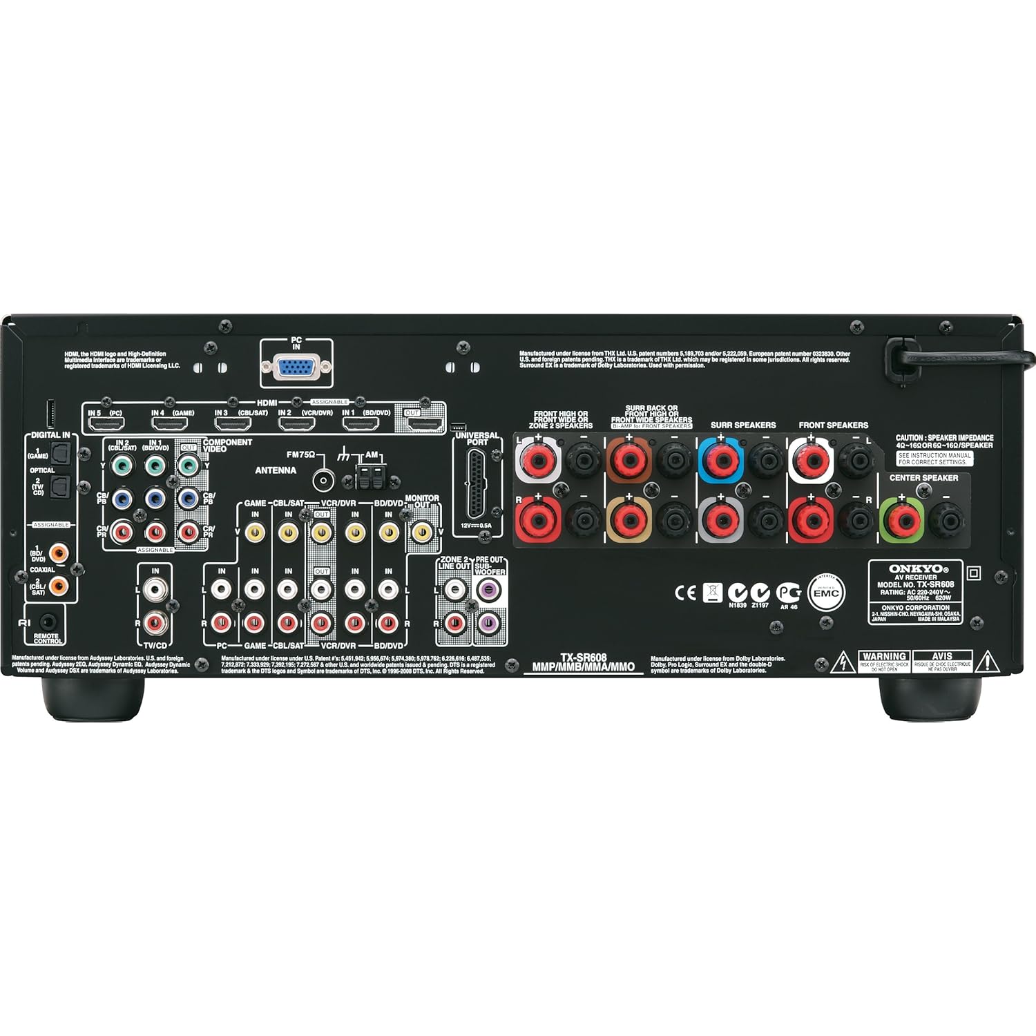

Hallo Community,
es geht hier um die Verkablung bei mir im Zimmer.
Ich habe einen Pc, AV/R, Notebook, Beamer.
Es geht primär um das Notebook, dieses möchte ich nur mit dem AV/R verbinden.
Das Notebook sollte am Ende Internet haben und Musik an den AV/R ausgeben können.
Der AV/R ist ein Onkyo 608 und ist per HDMI mit meinem Pc verbunden.
An den Pc ist ein LAN Kabel mit Internet angeschlossen.
Ich hoffe ihr könnt mir folgen, da mein Zimmer zu groß ist möchte ich es vermeiden ein zweites LAN Kabel zu meinem Notebook zu legen.
Das Notebook ist etwas älter und hat leider daher keinen HDMI Anschluss, aber DVI, bringt mir das was? und sonst hat es alle normalen Anschlüssen.
Ich hoffe ihr könnt mir bei meinem "kleinen" Problem helfen.
MfG LuckyLuki
ja dan kann ich so das Notebook mit dem AV/R verbinden.
ich weis nicht ob meine grafikkarte nen soundchip hat.
und wie funktioniert das dann mit dem Internet?
Wollte gerade nachfragen, wer sagt das dein DVI überhaupt Sound ausgibt?
Die einfachst Möglichkeit wäre wohl deinen Kopfhörer Ausgang mit dem AVR zu verbinden.
ist Router und Notebook W-LAN fähig?
Dann klingt die Lösung banal. Via einem Standard 3.5mm Stereo Klinkensteckerkabel von Line Out Notebook in Front Line In Receiver.
*Internetfähig* scheint der Receiver ja nicht zu sein. Dann ginge es auch noch anders.
HDMI und DVI usw. ist ja nicht wirklich notwendig. Du hast von Musik gesprochen. Musik vom Notebook via dem Onkyo wieder geben.

ist das Onkyo 608 ?
wenn ja, dann 3.5 Klinke auf 2 Chinch auf PC in oder Game in an die Sound Anschlüße
Drehe mal die Lautstärke vom Notbook auf anschlag und reglee nur über den AVR - rauscht es dann immer noch so doll?
