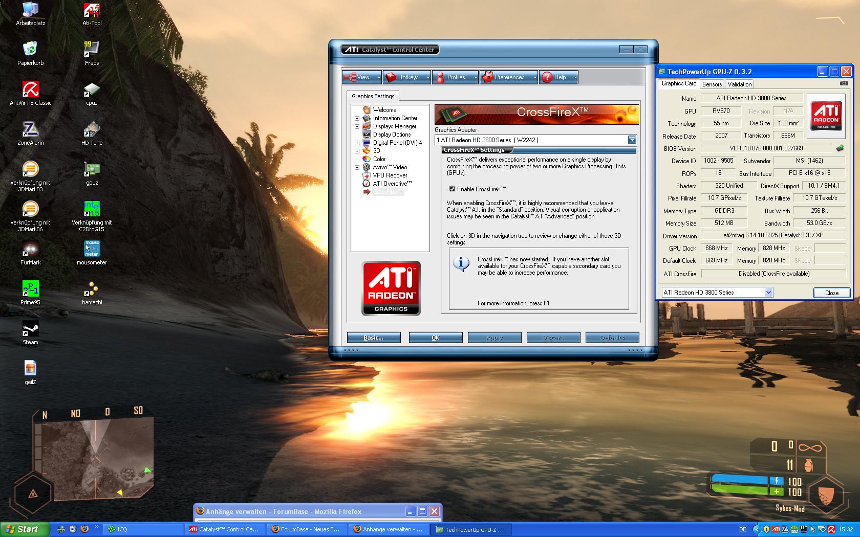

hi,
ich habe 2x HD3850 verbaut mit je 512mb ddr-3. im ccc habe ich cf auf enable gesetzt aber bei gpu-z steht trotzdem disabled:( woran liegt das?!

Hast du denn Leistungsunterschiede beim spielen, wenn eine Karte drin ist und wenn zwei drin sind ?
habe 3dmark laufen lassen da habe ich ca. 12547 mit nur einer 10203. bei crysis warhead sind es gerade mal 3-5fps mehr und das licht glackert also nicht so gut... andere benches habe ich noch nicht gemacht werde aber ncoh weiter experimentieren
Naja immerhin knapp 2000 Punkte mehr. Versuch es mal mit CoD 5, skaliert sehr gut mit Crossfire.
job habe cod4 getestet um die 35fps mehr;)
Kannst noch was tun um zu schauen ob es funktioniert.
1. Muss im CCC die Option Catalyst A.I. aktiviert sein. Wenn das nicht aktiviert ist geht CF nicht, aber in manchen Spielen bekommt man Bildflackern bei mir ist das z.B. in Crysis der Fall.
2. Kannst du dir ein CF-Logo einblenden lassen wenn CF aktiv ist.
Hier kannst du sehen wo du es einstellen kannst.
Einfach rechtsklick auf das ATi Symbol neben deiner Uhr klicken.
Wenn CF aktiv ist bekommst du das dann im Spiel angezeigt.
