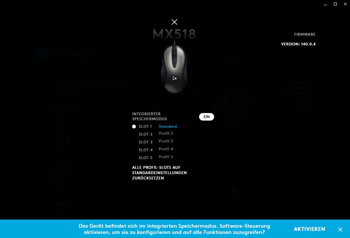

ich habe die Frage ist es möglich das eingestellte Profil in der Logitech Software auf die MX518 zu Speichern und die Software zu deinstallieren!?

Auch nicht, die Software brauchst du um Profile zu nutzen, die Maus hat keinen eigenen Speicher.

Slopestyle-1 schrieb:
... ist es möglich das eingestellte Profil in der Logitech Software auf die MX518 zu Speichern und die Software zu deinstallieren!?
Ja.

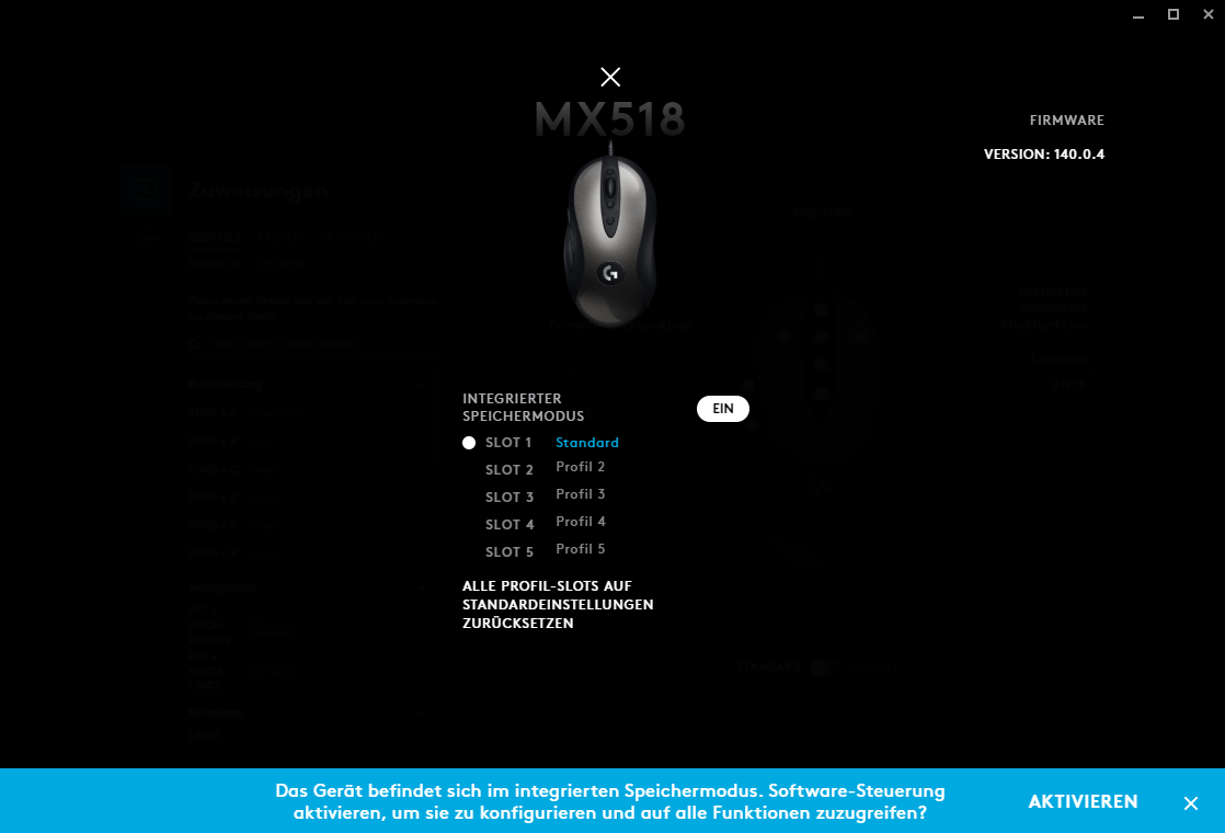

Das ist falsch.
Reaktionen: DaishoCB und Nickel
Erst konfigurierst du alle Profile die du nutzen möchtest ohne den "Integrierten Speichermodus"einzuschalten. Danach stellst du den Schalter für den "Integrierten Speichermodus" auf "Ein",so wie oben gezeigt. Klickst dann neben "Slot 1" auf die Blaue Schrift und wählst ein zuvor konfiguriertes Profil aus.
Wenn du mehr als 1 Slot nutzen möchtest musst die diese "Aktivieren" und ihnen jeweils ein Profil zuweisen.

Cool, danke sehr. Es hat funktioniert!!!

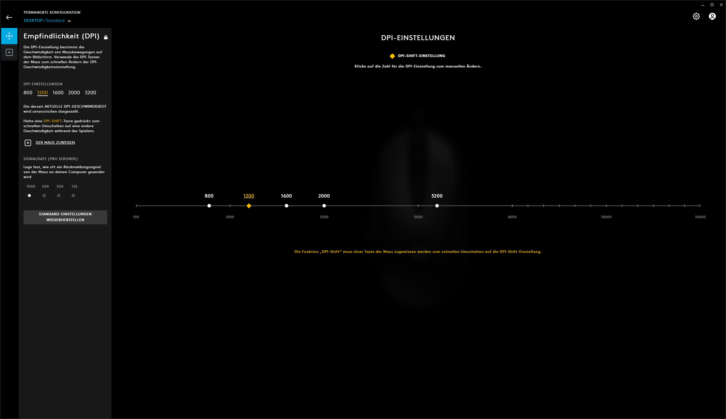

Ich bin mir nicht ganz sicher ob ich dein Problem richtig deute.

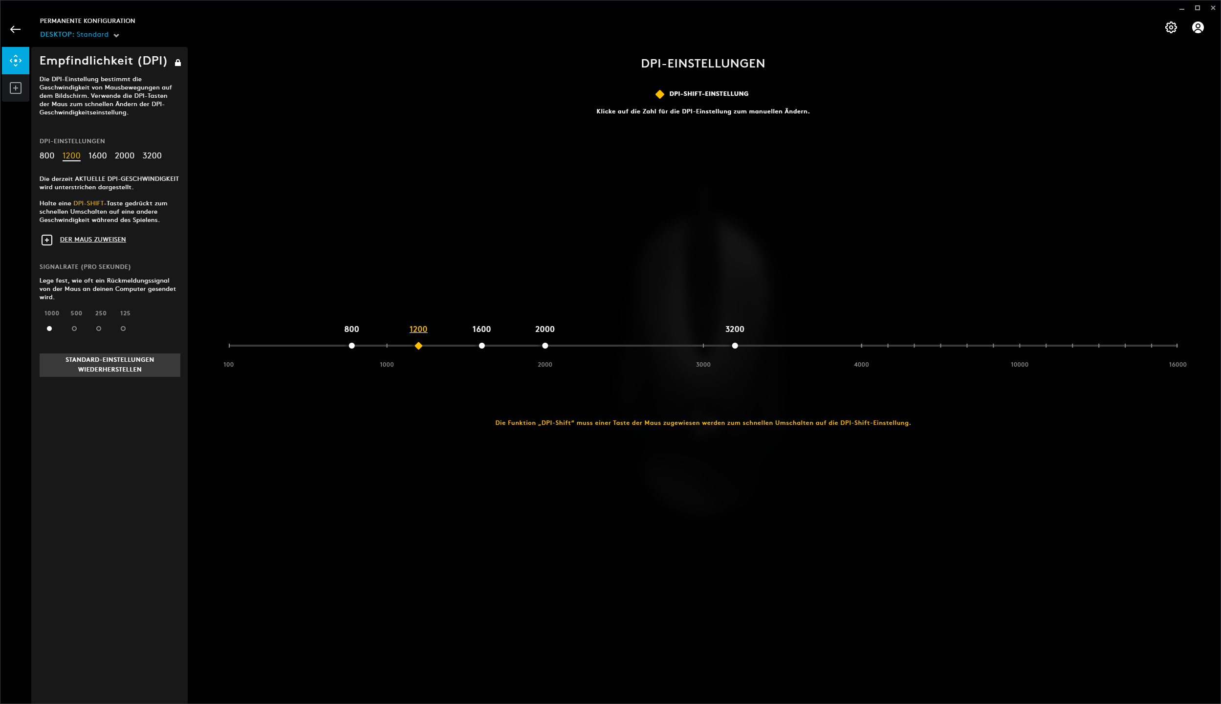

Aber wenn du zwischen 2 DPI Stufen wechseln möchtest, musst du auch 2 DPI Stufen auf dem Schieberegler erstellen und eine davon als SHIFT markieren. (800 DPI gelb markieren denke ich)

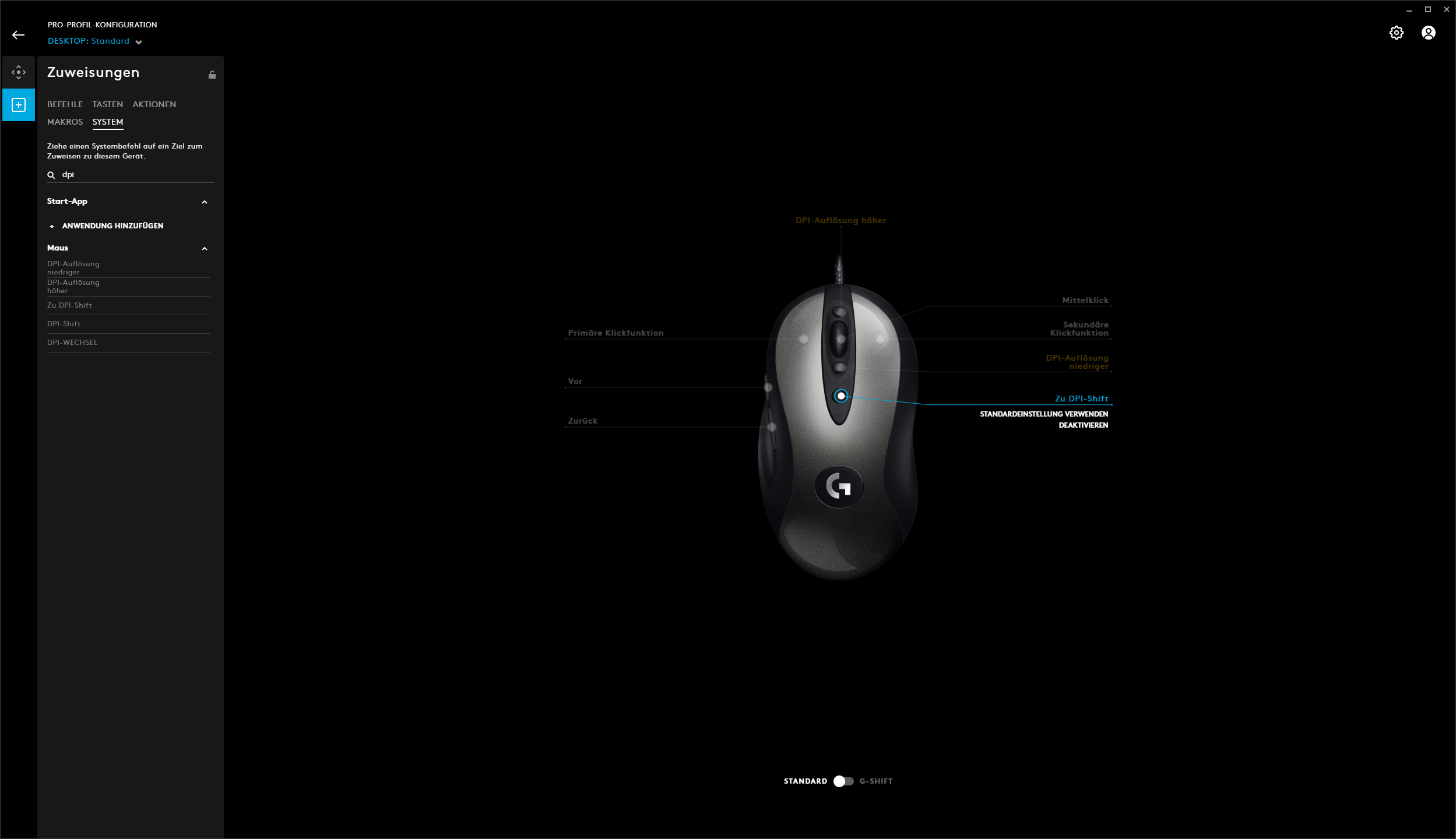

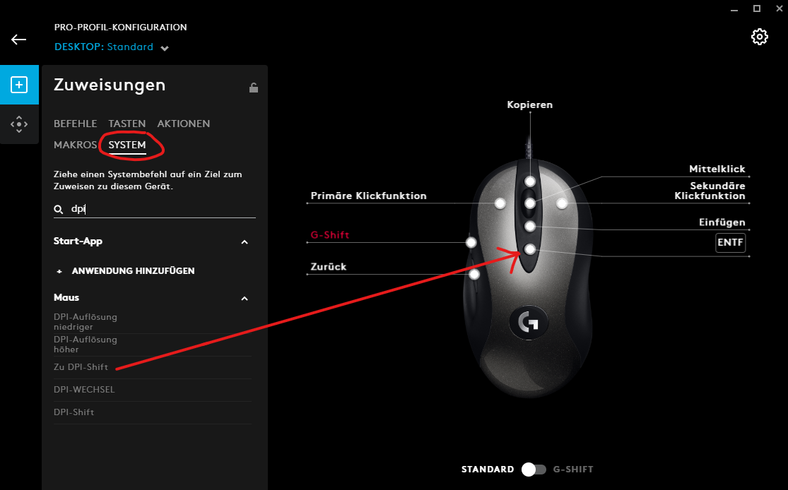

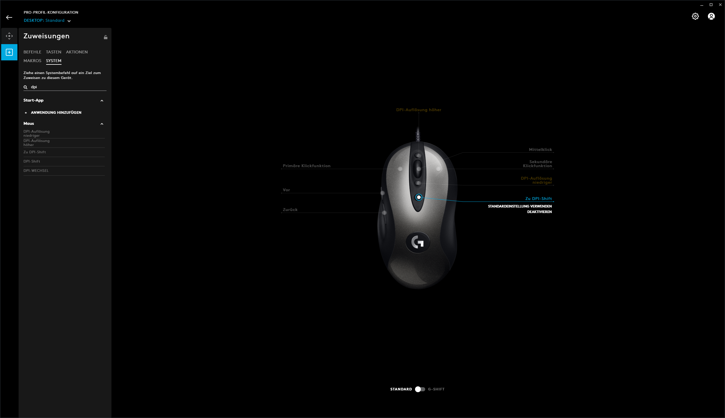

Die Taste muss als "zu DPI Shift konfiguriert sein. Das ist jedenfalls die Standardbelegung.

Ich schaue nochmal.
Ich habe mir überlegt, 800, 1200, 1600, 2000, 3200DPI einzustellen, da 400 und 6400 am sinnlosesten ist. Und 1200 soll dann erscheinen, wenn DPI-Shift gedrückt wird. Stock hat die Maus 400, 800, 1600, 3200, 6400. Wenn ich meine Wunschstufen einstelle, gehen die auch hoch und runter, wenn ich + und - drücke. Der DPI-Shift-Knopf stellt auf Stock dann auf 800, bei meinen Wunscheinstellungen passiert nichts. Ich möchte da 1200 bei dem Knopf haben.
Diese Einstellung funktioniert für gewöhnlich nicht, wenn ich alle Einstellungen als Standard auf Slot 1 speichere und die Maus ohne den Treiber benutze.
Ich habe mal den Treiber neu installiert und wenn ich da DPI-Shift einstelle, ohne "Zu" davor, dann "beschleunigt" der, wenn man irgendeine langsame Stufe an habe und man DPI-Shift drückt und verschwindet, wenn man ihn loslässt.
Edit: Scheint nicht zu gehen. Der Turbo hingegen geht, wenn der Rechner neugestartet wird, damit der Treiber a.k.a. G-Hub nicht mitlädt.
