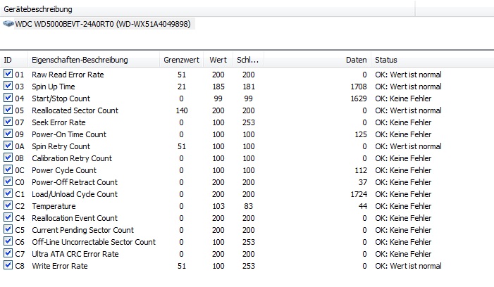

Evtl. Festplatte defekt oder RAM, vielleicht auch Überhitzung.
Wie sehen die SMART-Werte der HDD aus? Temperatur? Memtest86?

Die Temperatur der HDD (genauso wie die des CPUs) liegt bei 44°C, die SMART Daten sind im Anhang. Dass irgendwas kaputt ist oder ähnliches kann ich mir eben auch nicht vorstellen, da er ja keine 4 Wochen alt ist. Lief da an der Windows Installation was falsch? Alles nur nicht formatieren...
