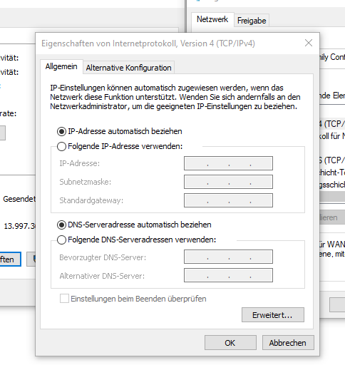

IP Adressbezug ist auf automatisch, auch für DNS?
Proxyserver ist keiner eintragen?

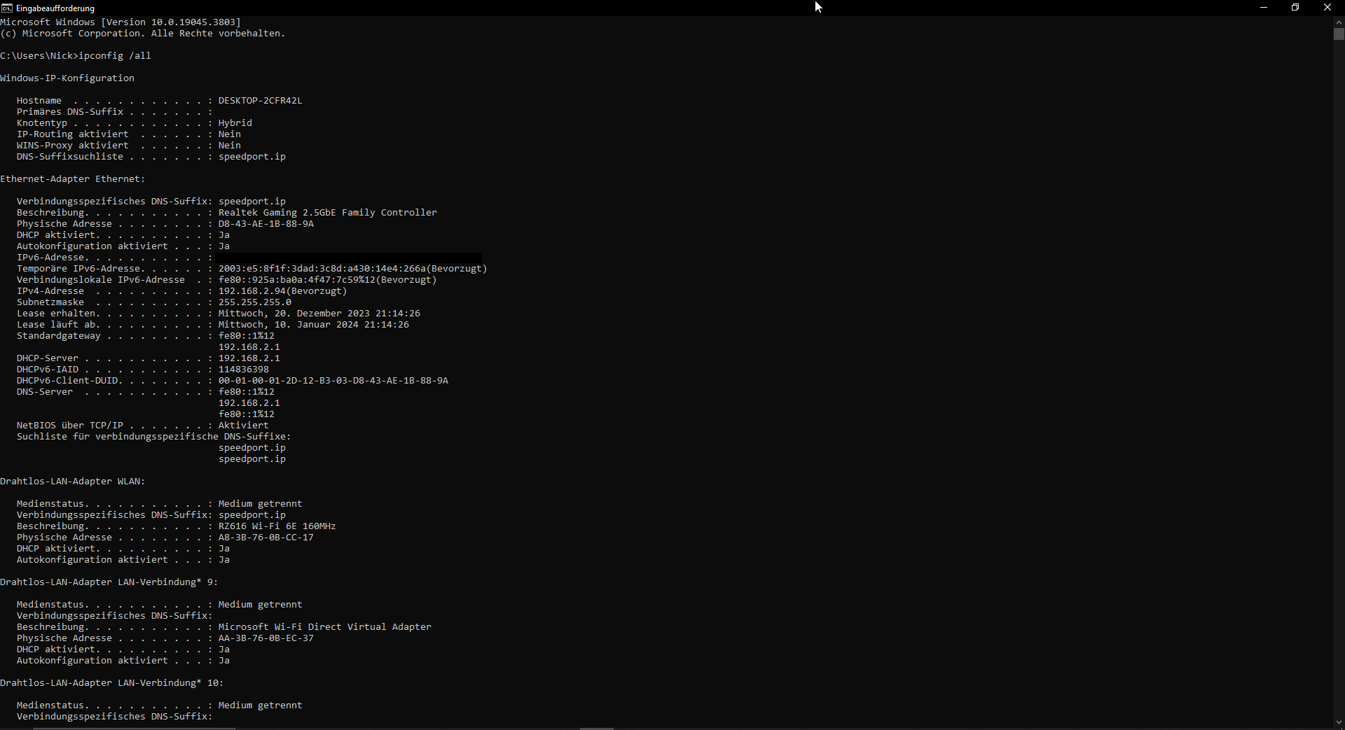

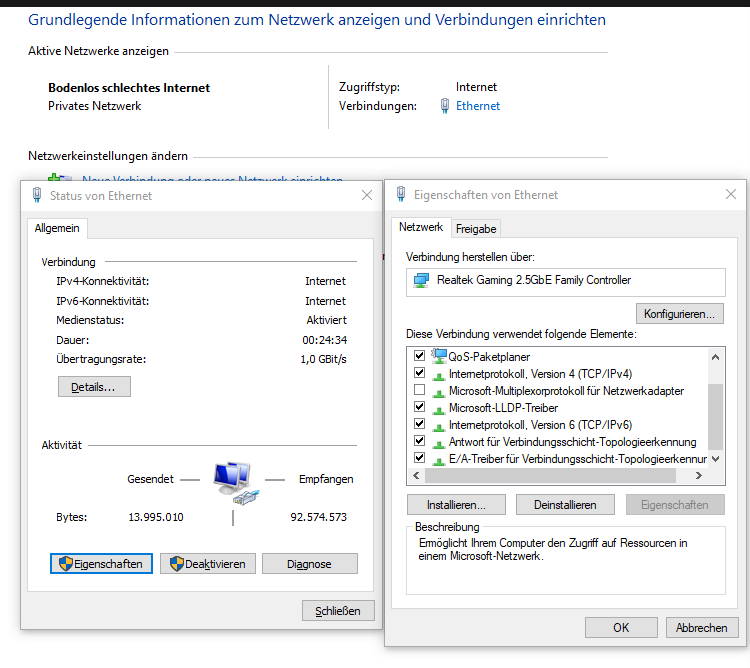

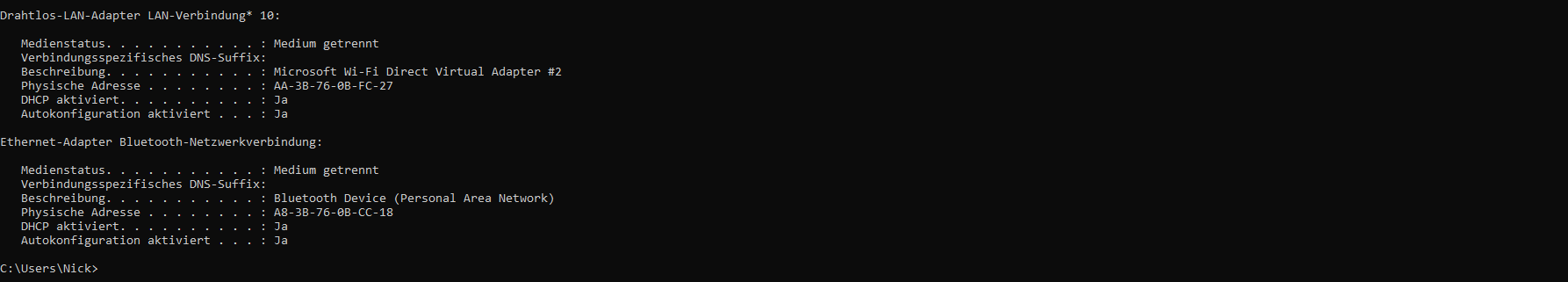

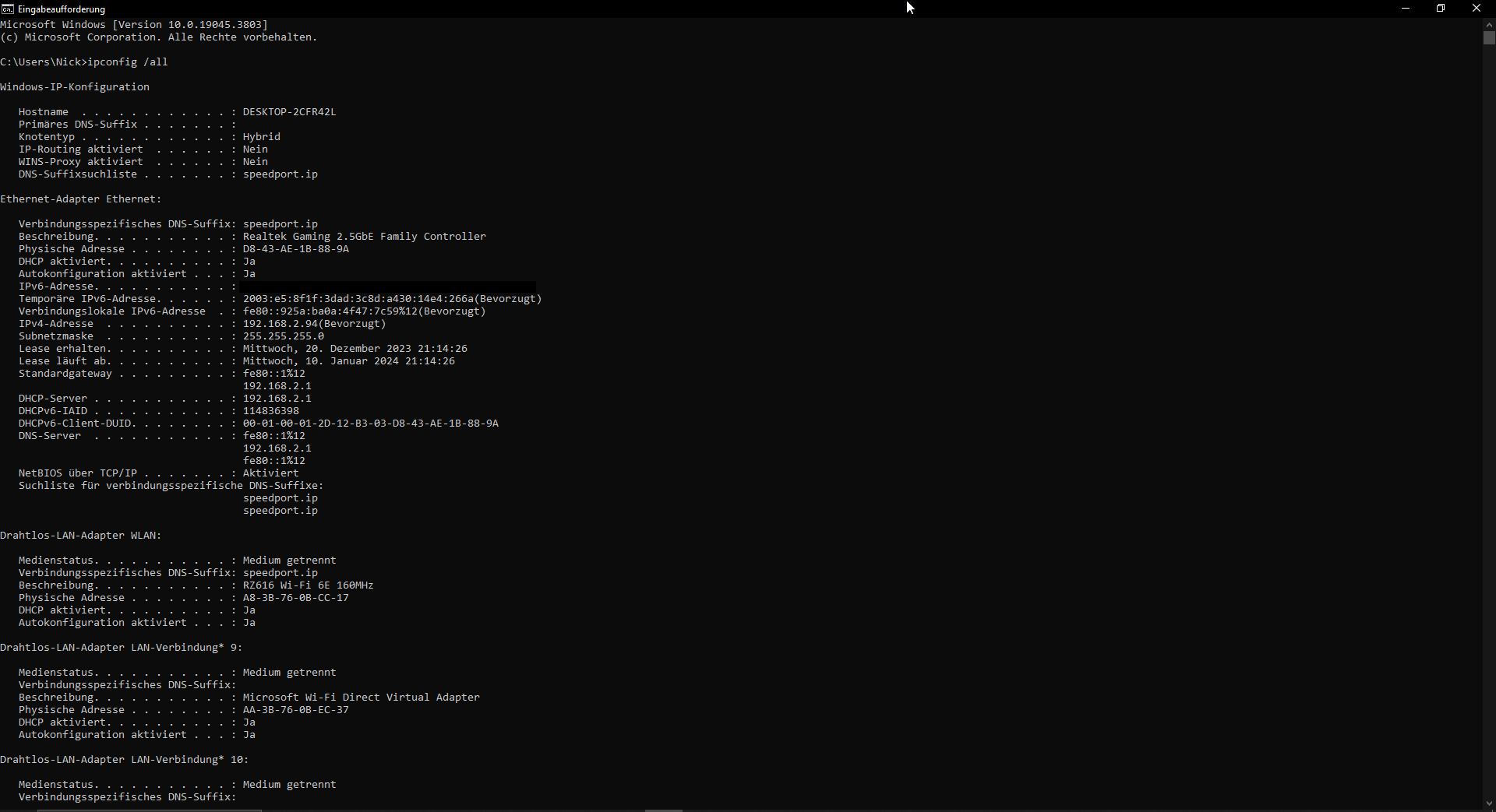

Anbei mal Screenshots von ipconfig /all (nur IPV6 geschärzt) und aus dem Netzwerk- und Freigasbecenter.

PS ipconfig kann man auch als txt posten, mit der Maus markieren und rauskopieren
