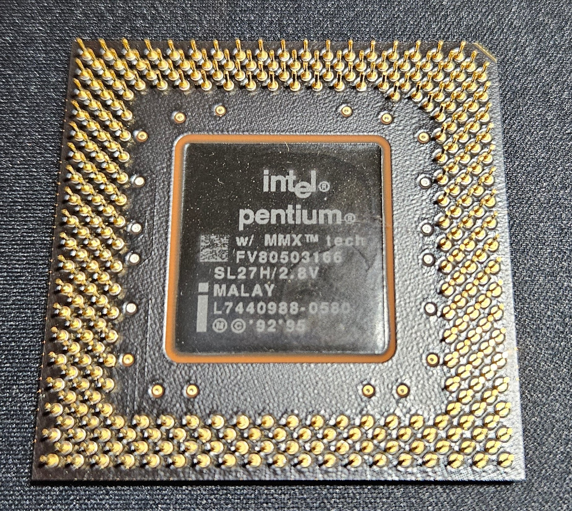

    • HP Vectra VL 5 Series 5

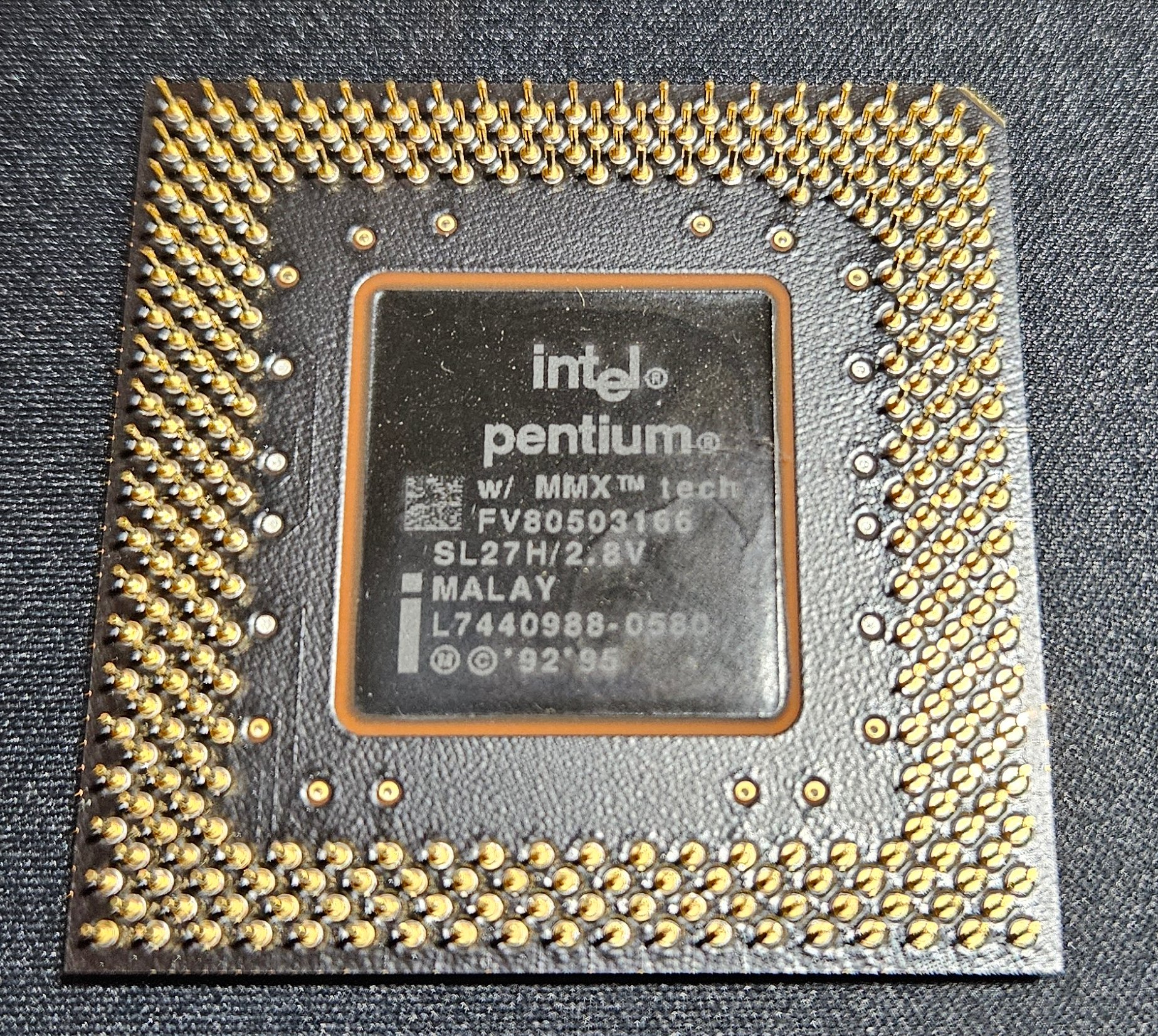

    • CPU: INTEL Pentium 166MHz
    • Chipsatz: Intel 430HX
    • RAM: 96 MB
    • GPU: S3 Trio 64 V2, 2MB

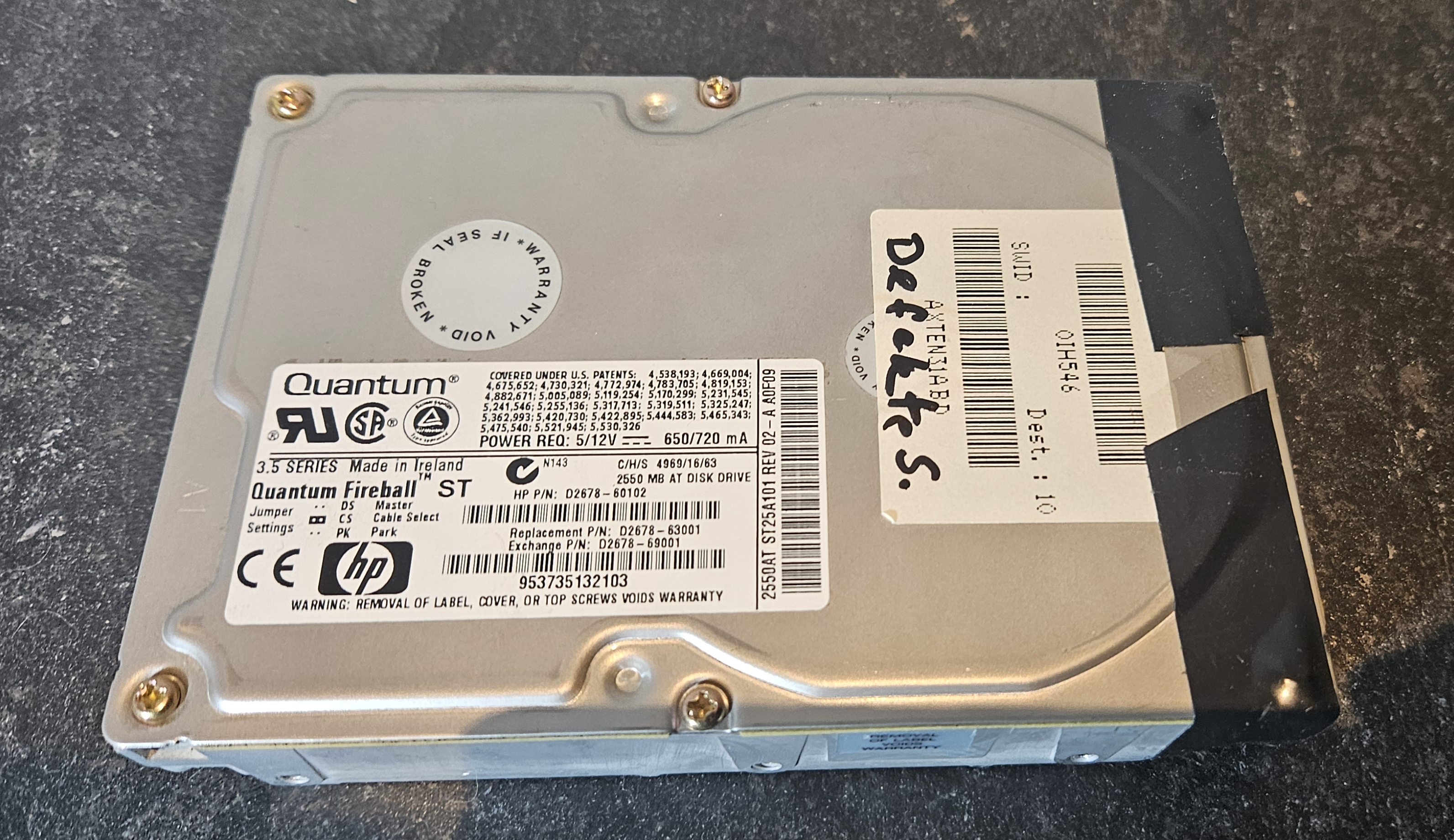

    • HDD: Quantum Fireball ST, 2550MB (etliche defekte Sektoren)

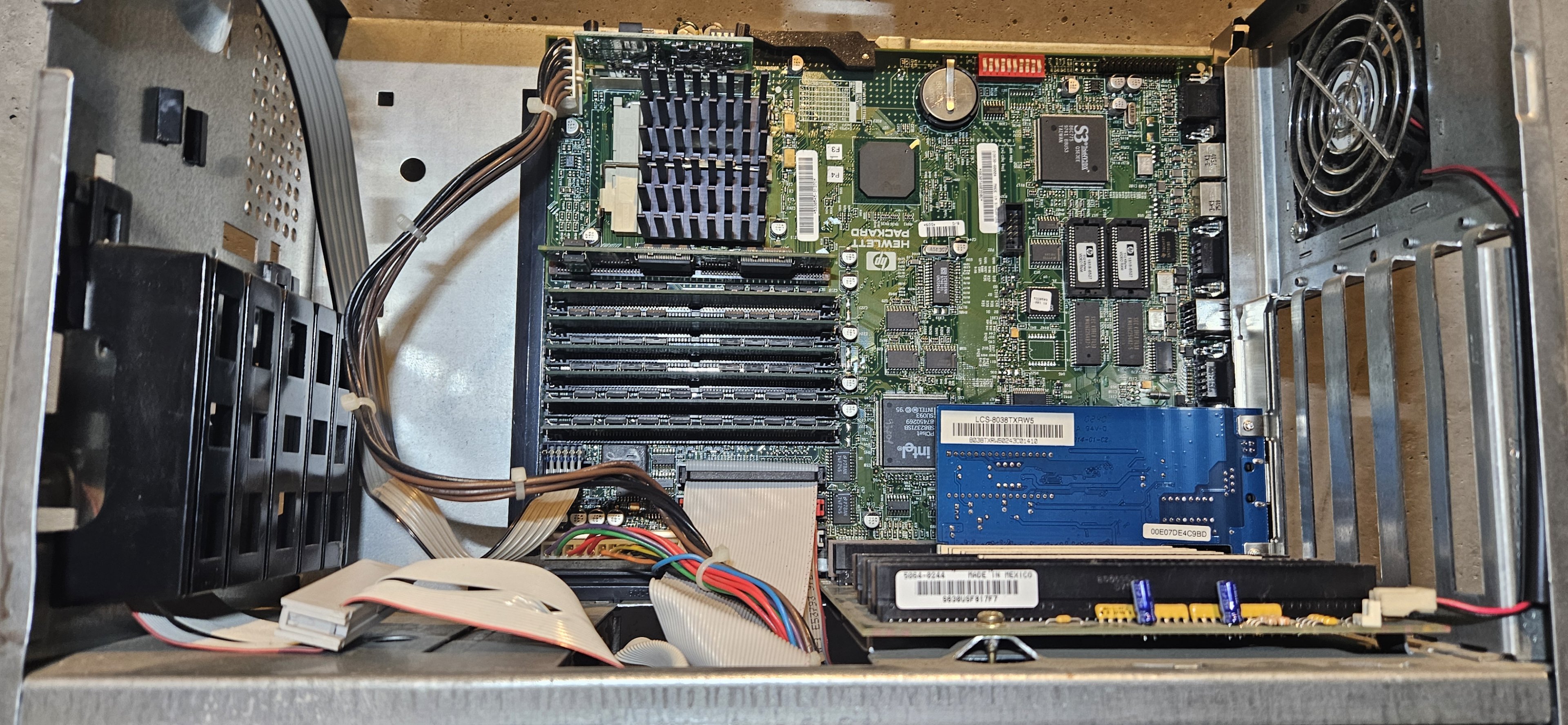

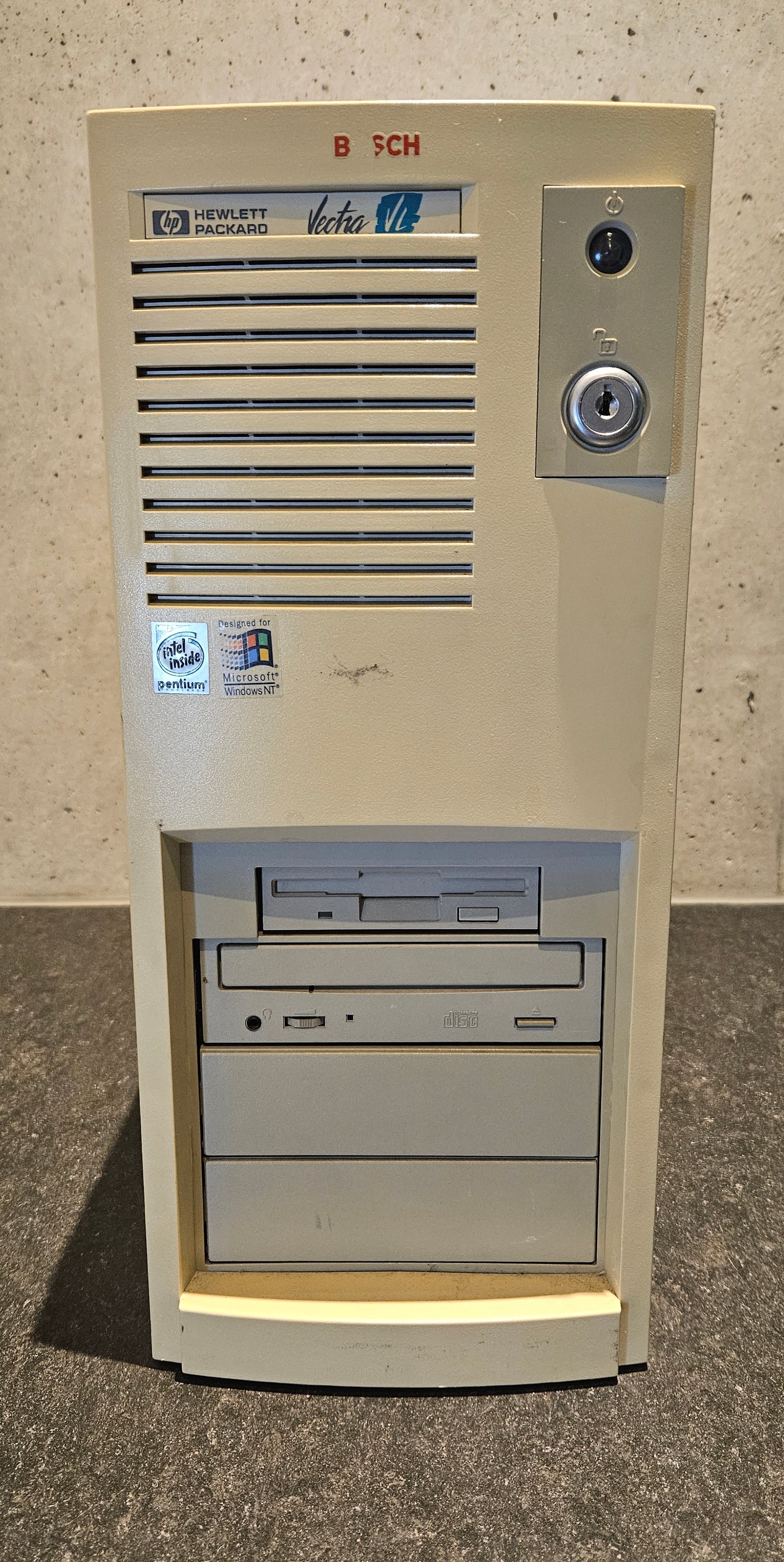

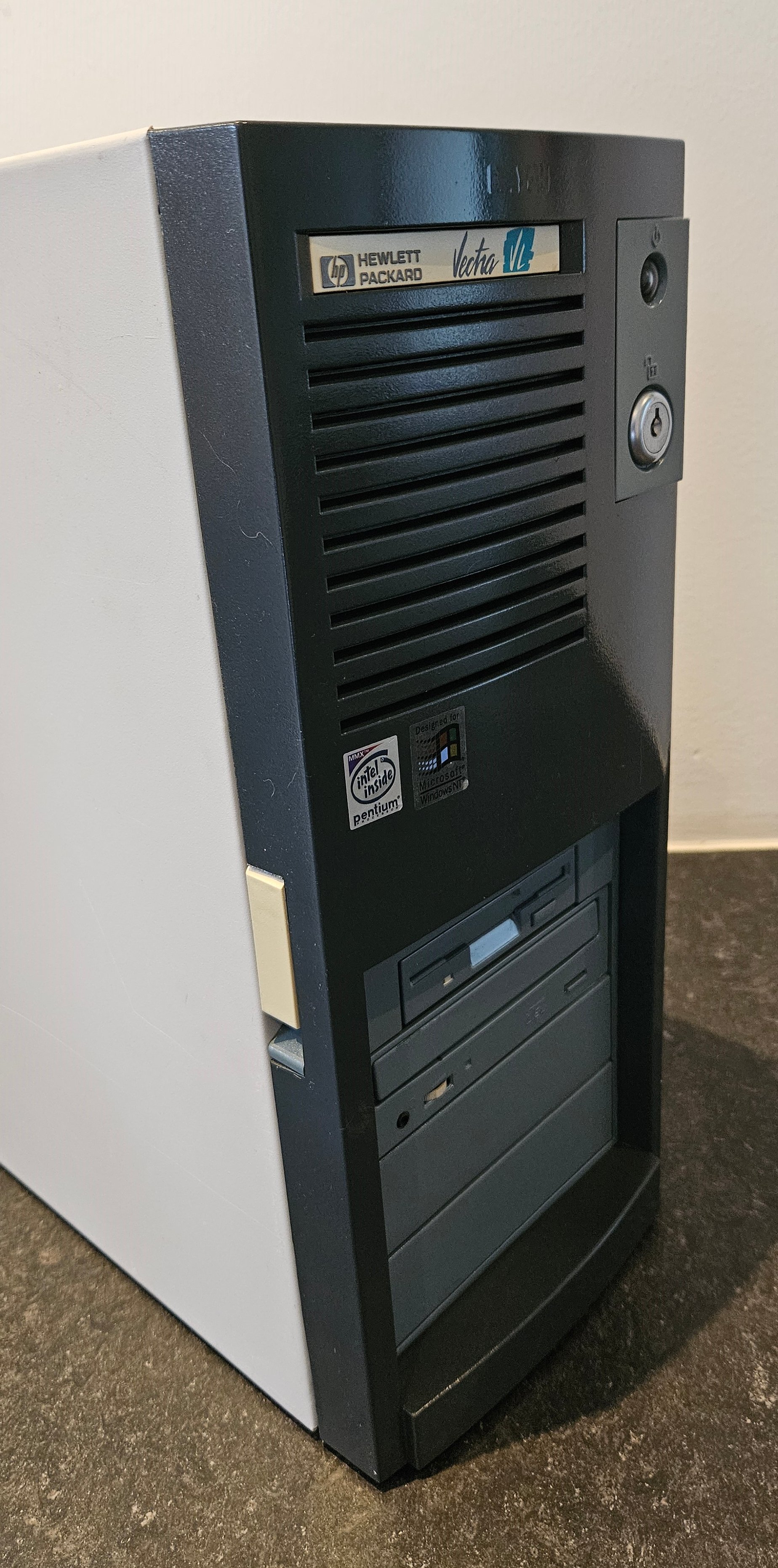

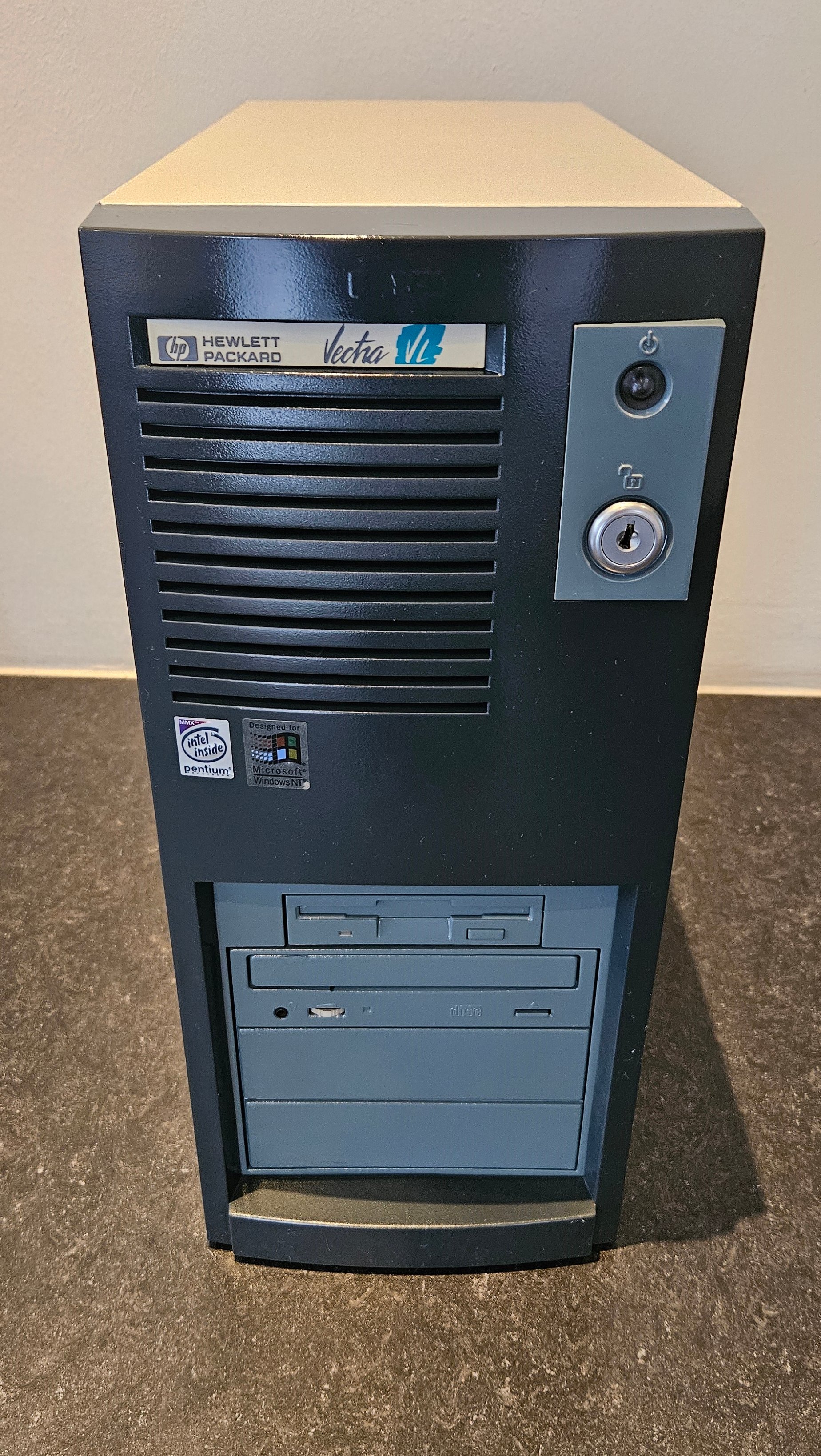

Projekt-Phase 1 - Initial-Setup

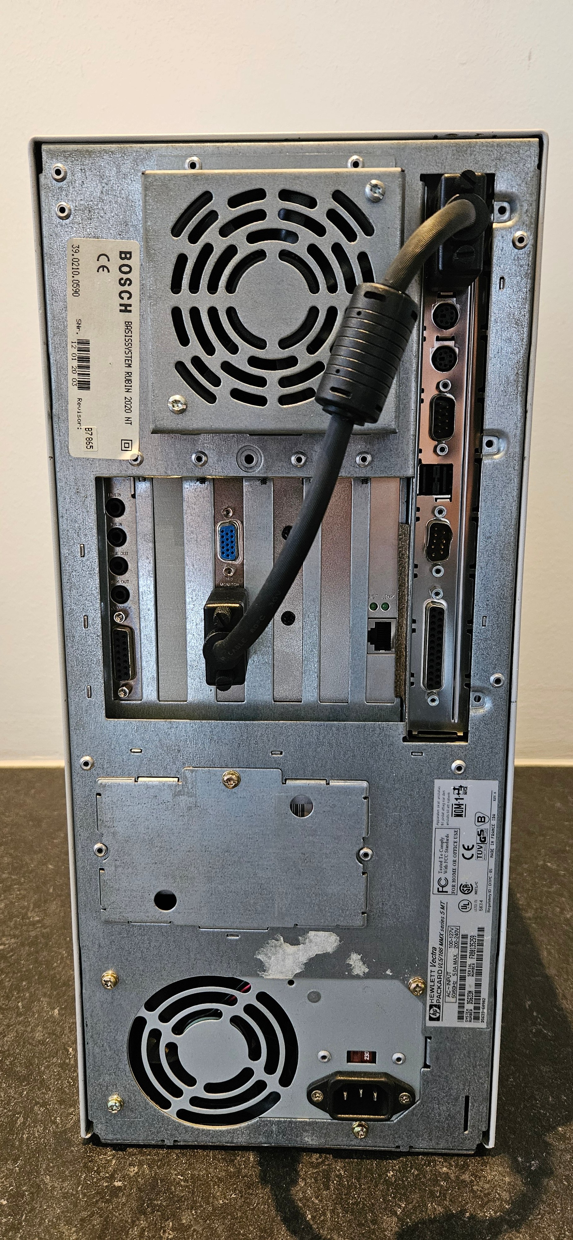

Zur Herkunft des PCs kann ich nichts sagen. Allerdings hat er etliche Jahre auf dem Speicher meiner Eltern auf dem Buckel. Es ist auch ein Speicher der "alten Generation", d.h. Kälte-/Wärmedämmung sucht man hier vergeblich. Der PC war den letzten Jahren oder auch Jahrzehnten den Wärme- und Kältephasen gnadenlos ausgesetzt.
Aufbewahrt wurde der PC in einem Karton, der vermutlich einmal ein anderes PC-Gehäuse beinhaltet hat. Wenigstens war der Karton verschlossen.

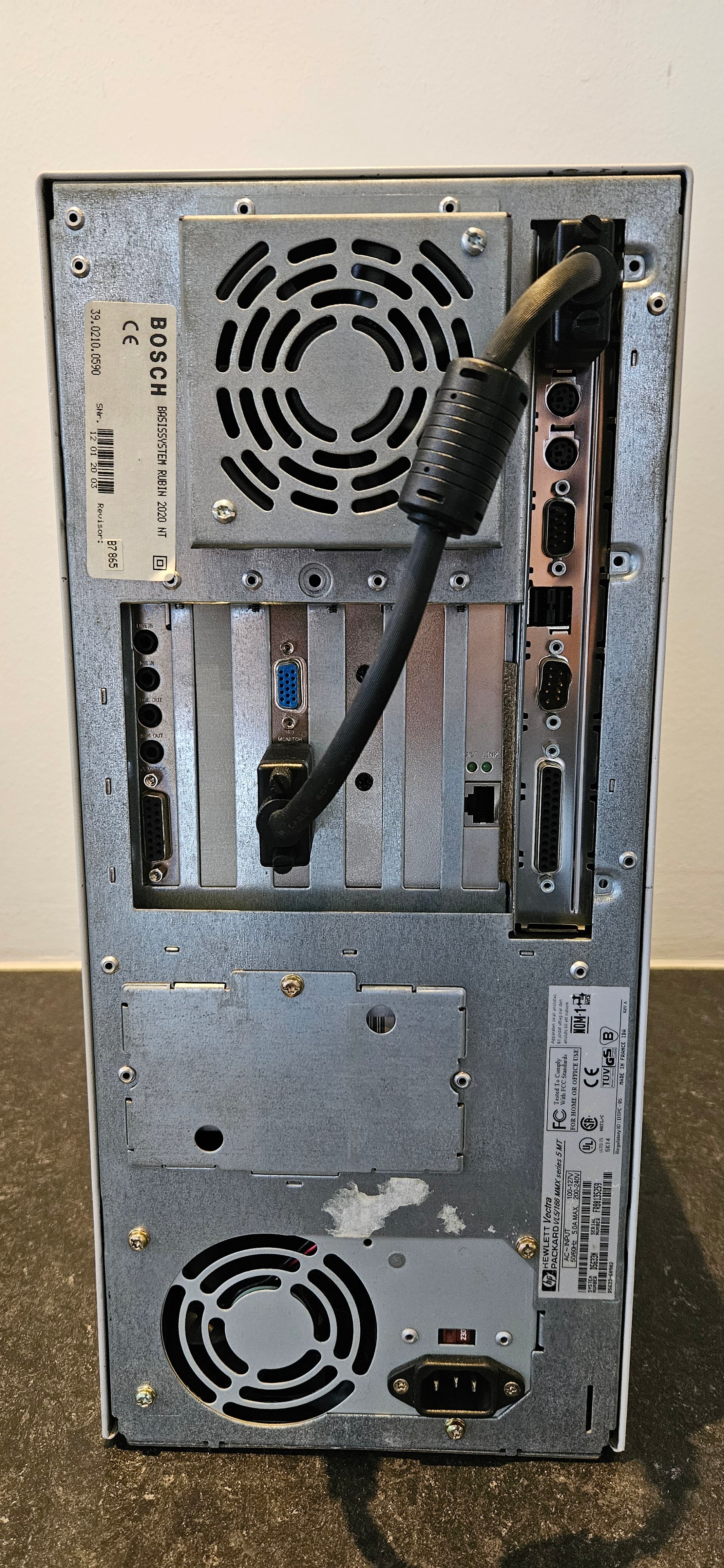

  • Äußeres Erscheinungsbild:
    Bis auf den erwarten Staub scheint der PC in gutem Zustand zu sein.
    Folgende Auffälligkeiten habe ich entdeckt:

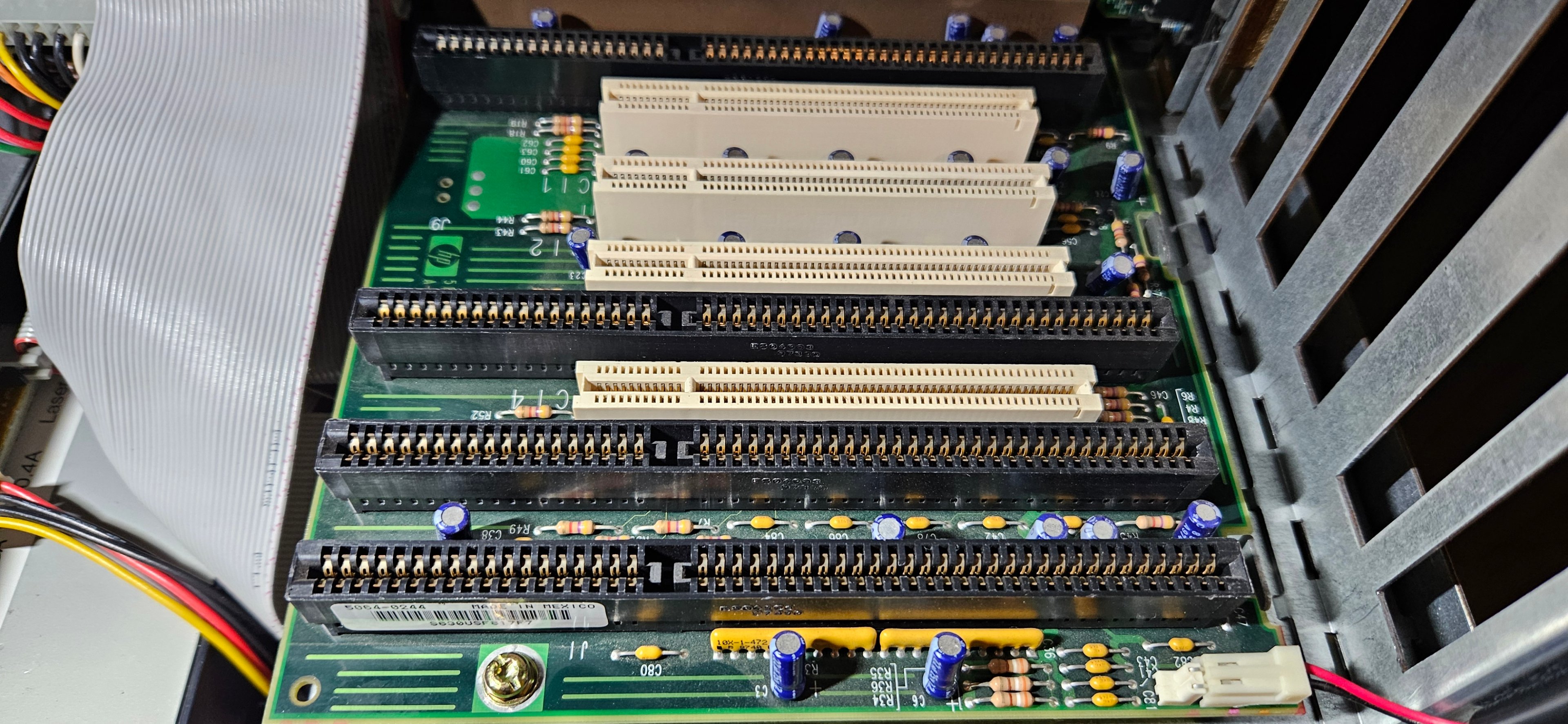

    • Slotblenden fehlen: das lässt sich durch 3D-Druck oder andere alte Slotblenden lösen
    • Halterung für Steckkarten fehlt: HP verwendet wie viele andere Hersteller hier eine Art Quick-Release. Dummerweise können nun die Steckkarten nicht fixiert werden. Hier werde ich vermutlich Löcher für Schrauben bohren müssen oder ich finde eine entsprechende Halterung als 3D-Druckvorlage
  • Nächste Schritte:

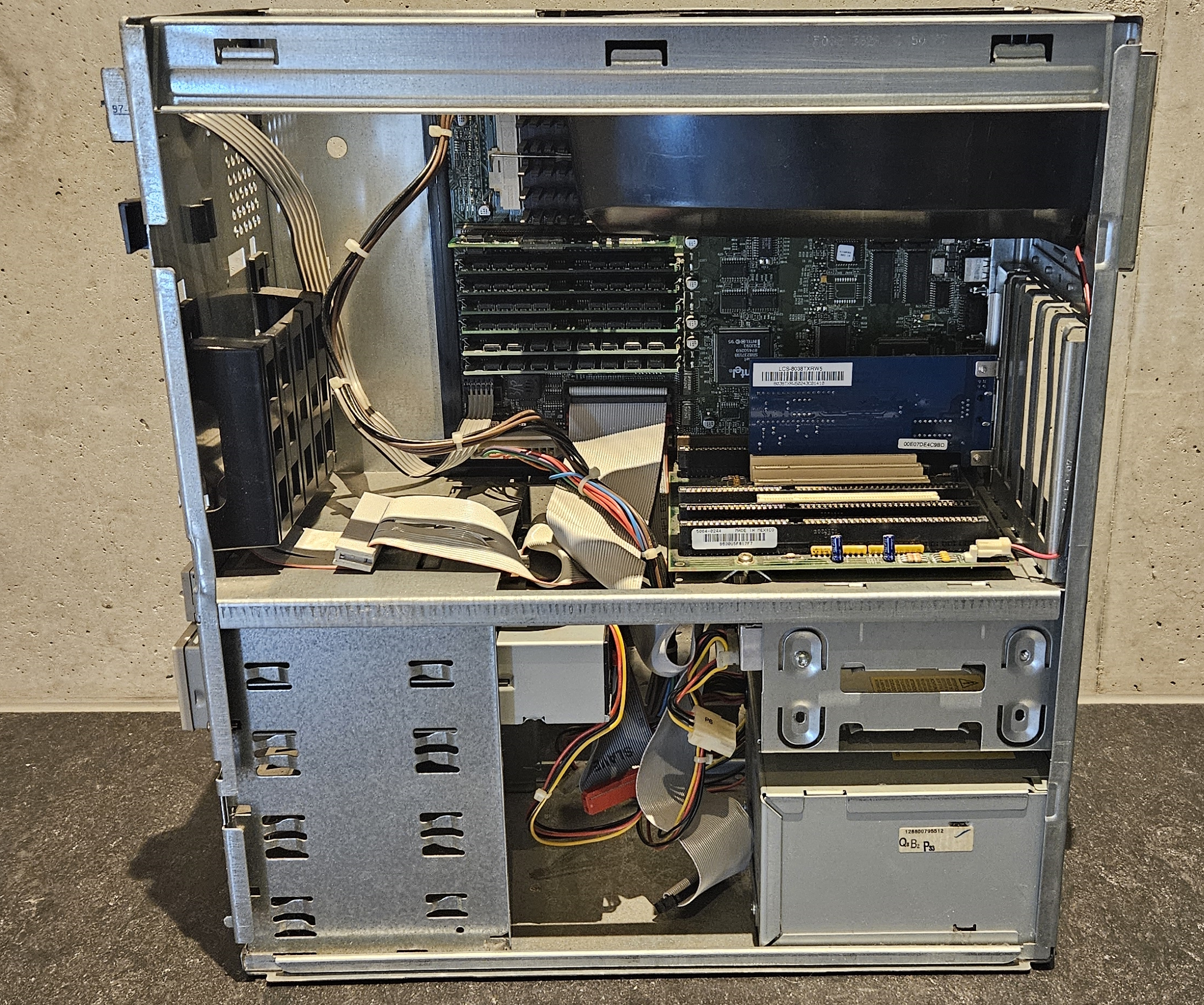

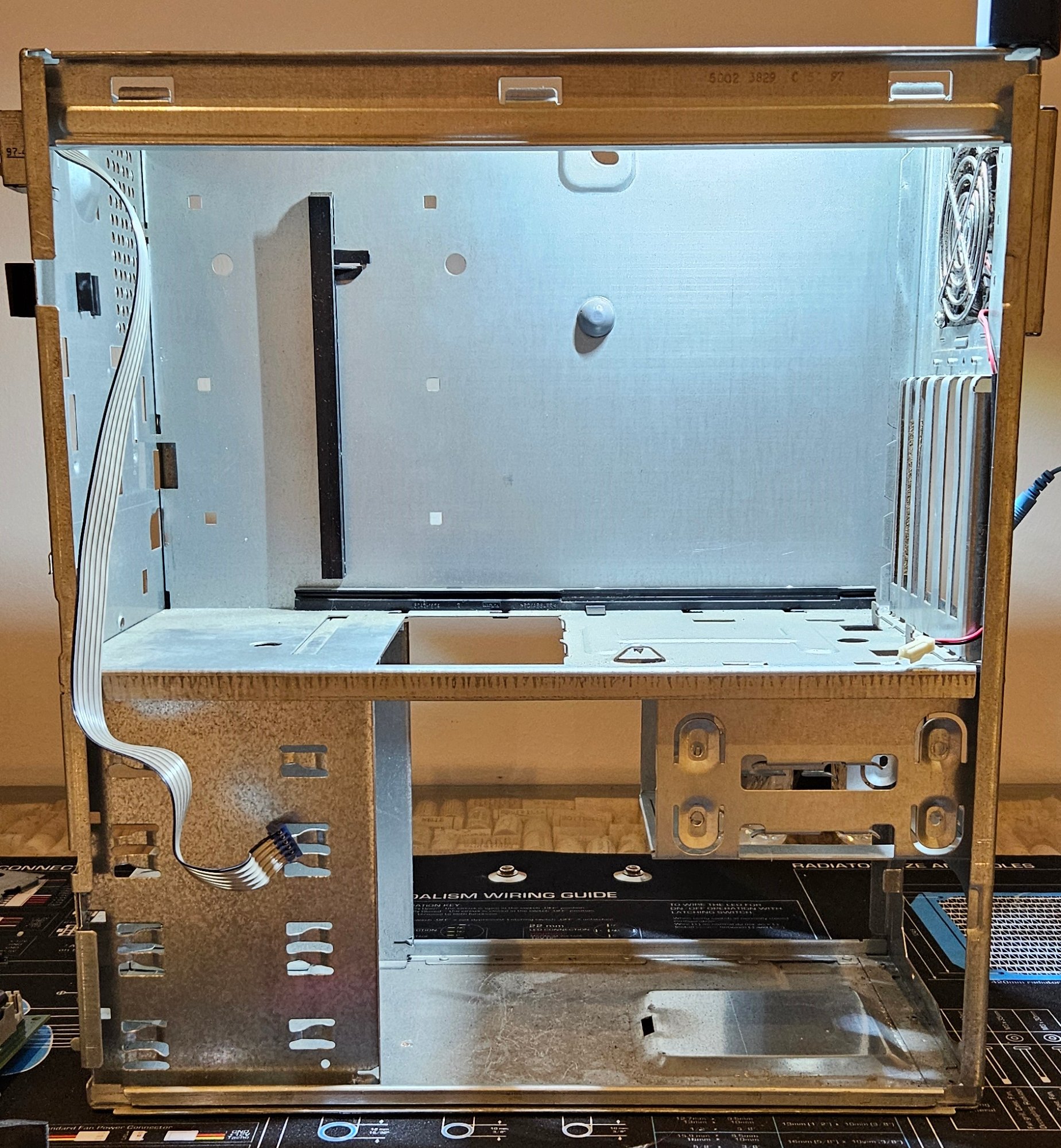

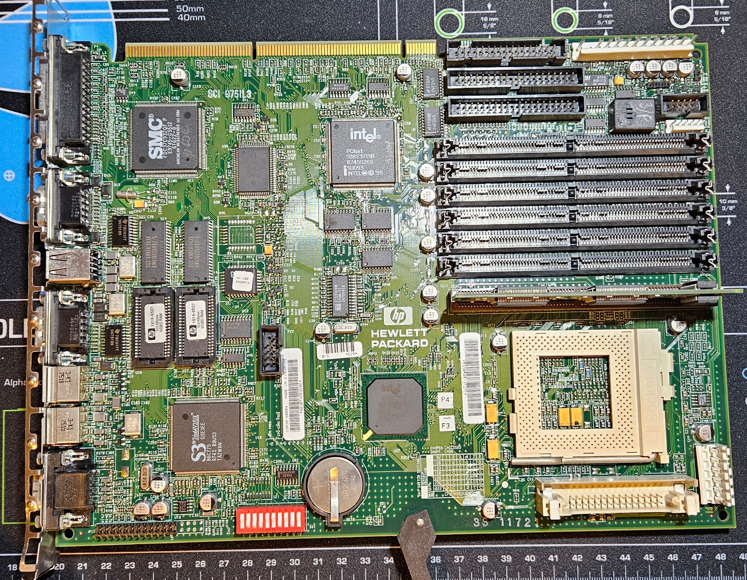

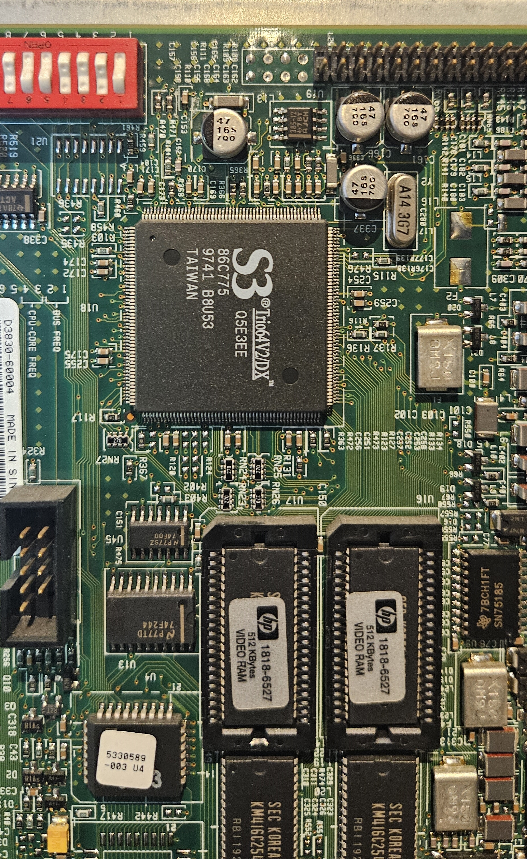

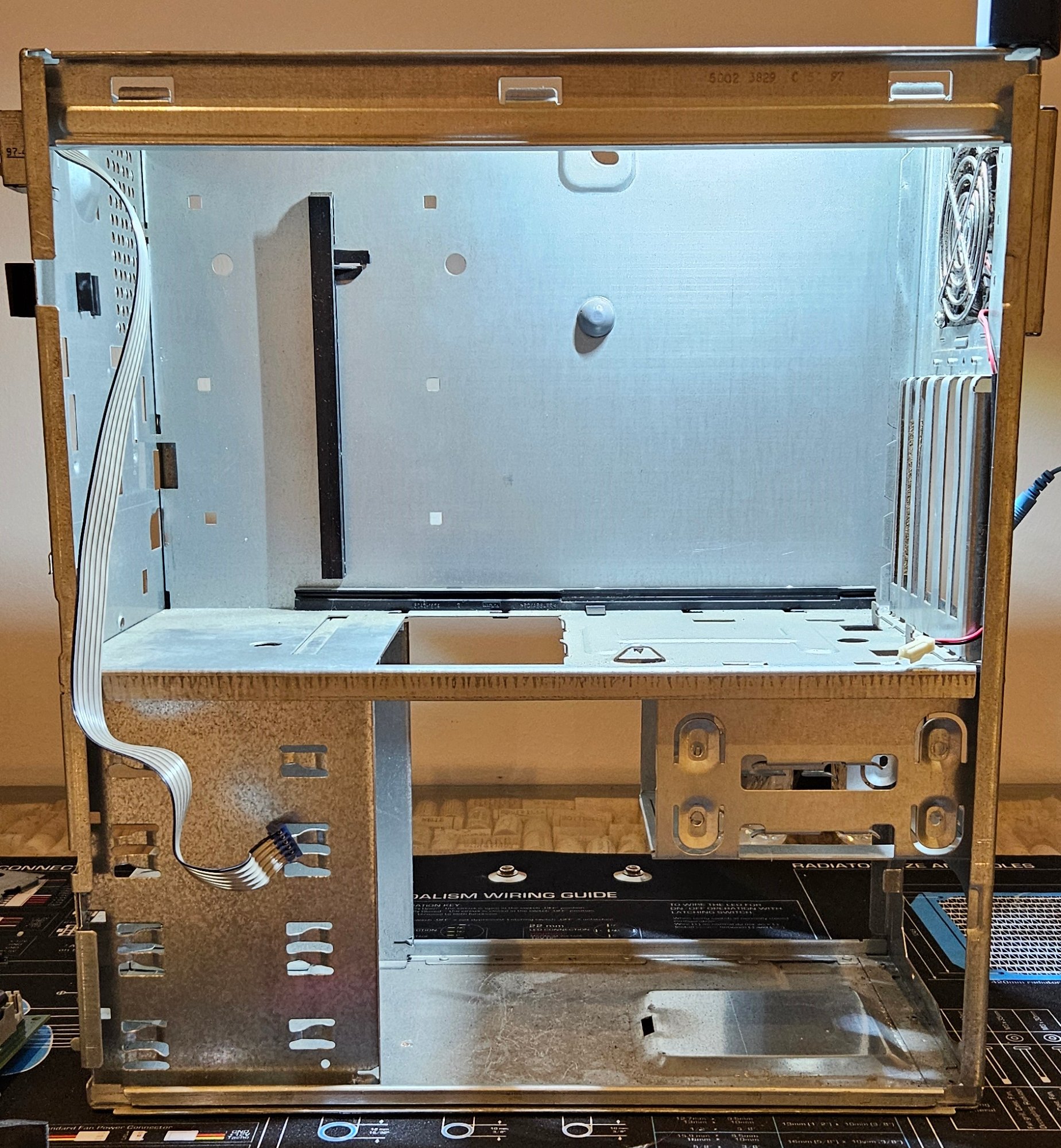

[Update] Projekt-Phase 1 - Initial-Setup - GRUNDREINIGUNG
Heute ist Reinigungs-Freitag! Zu diesem Anlass wird sich "nackig" gemacht 🤭

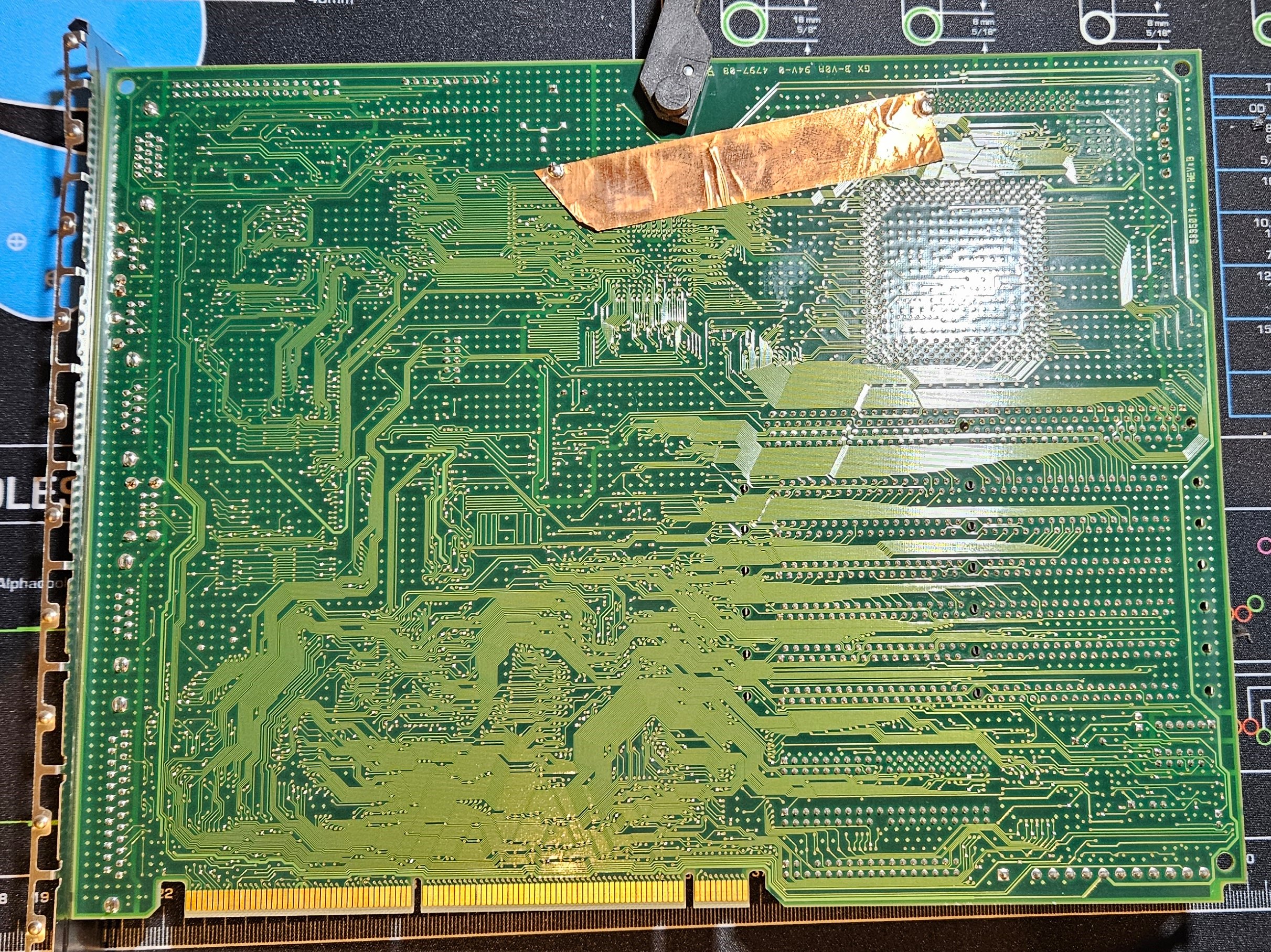

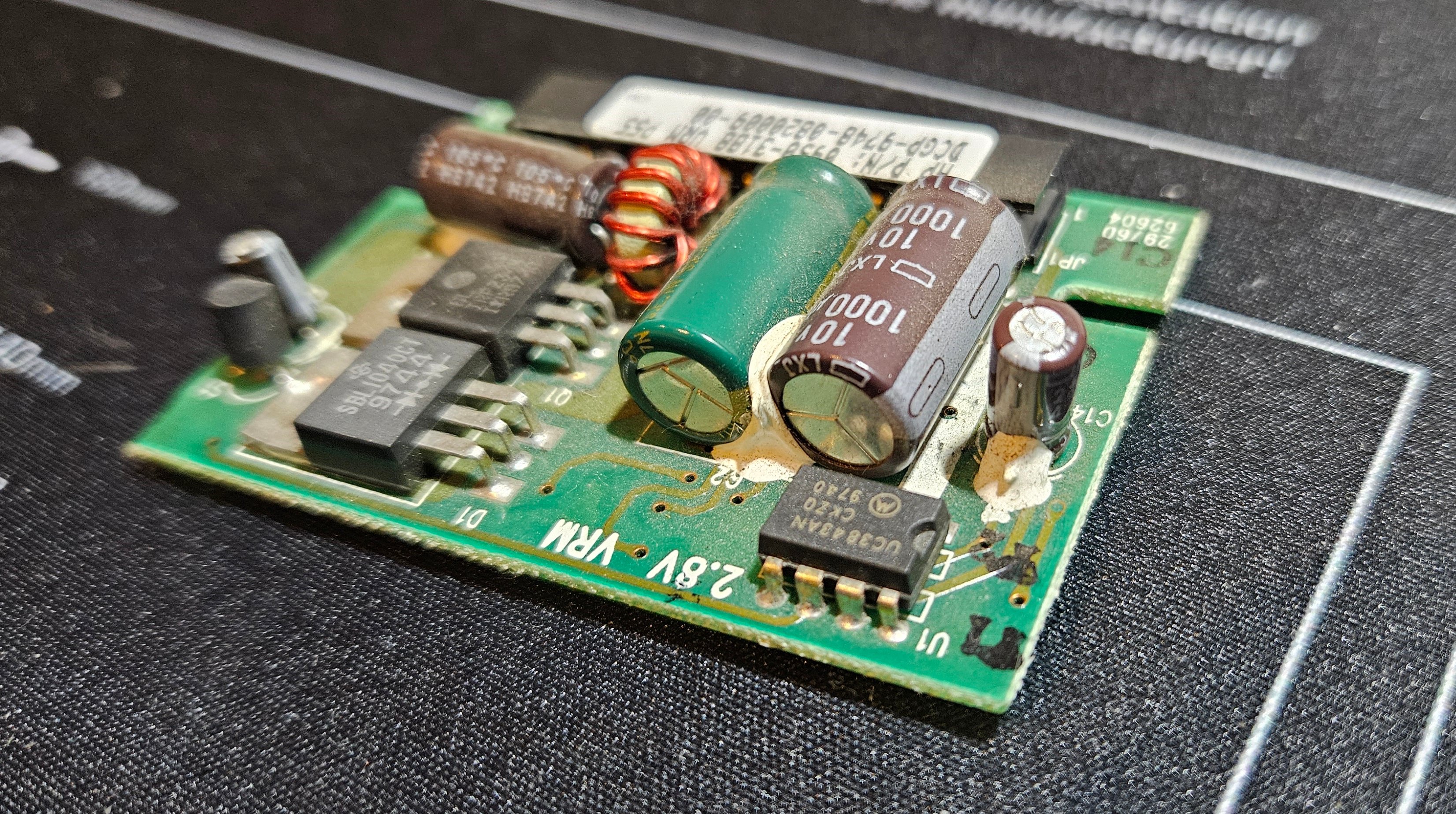

Ist das "Stützkleber" an den Kondensatoren oder sieht das nur für mich komisch aus?
"THE DUST OF AGES"
and it goes on.....

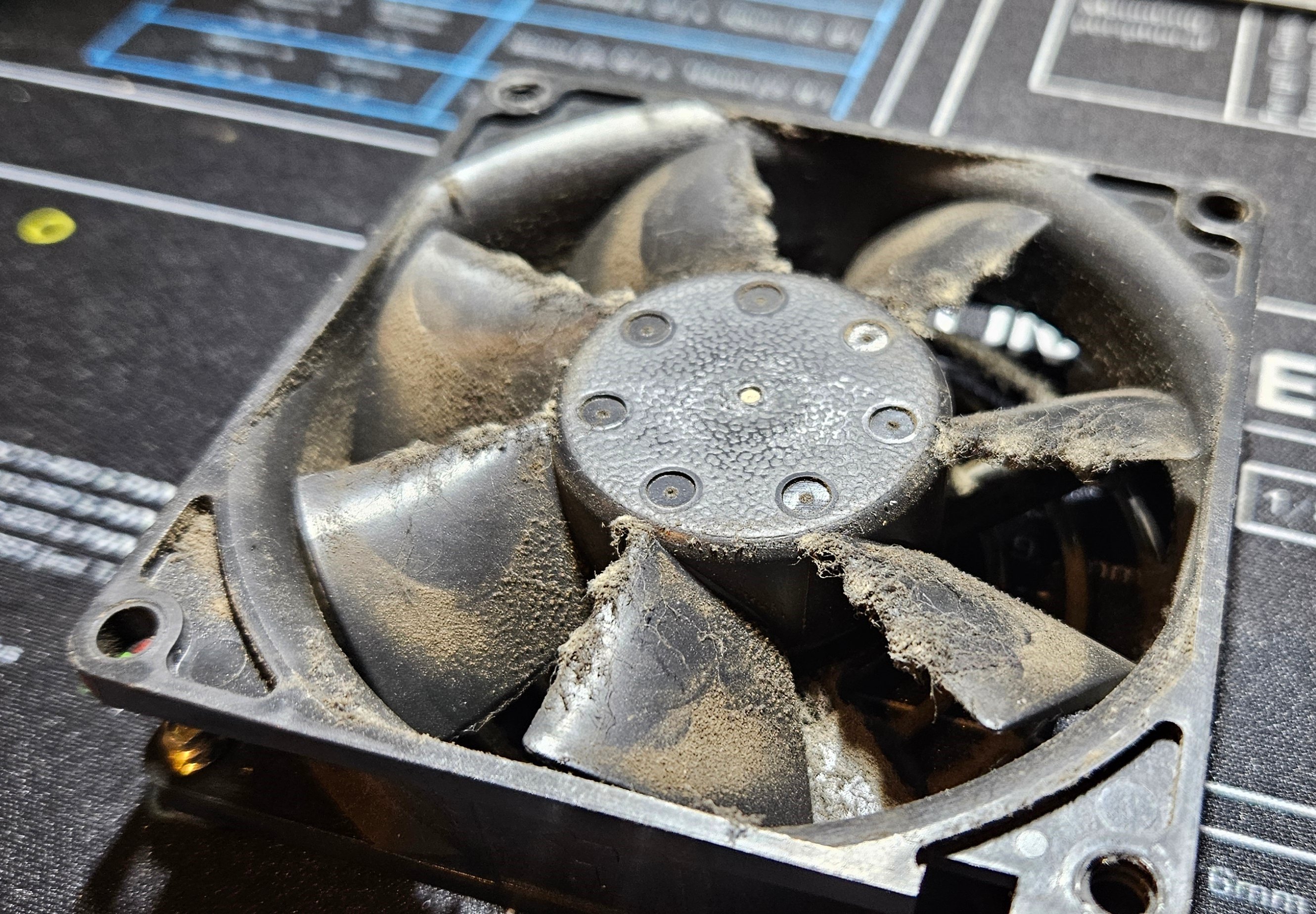

[Update] Projekt-Phase 1 - Initial-Setup - GRUNDREINIGUNG - ✅

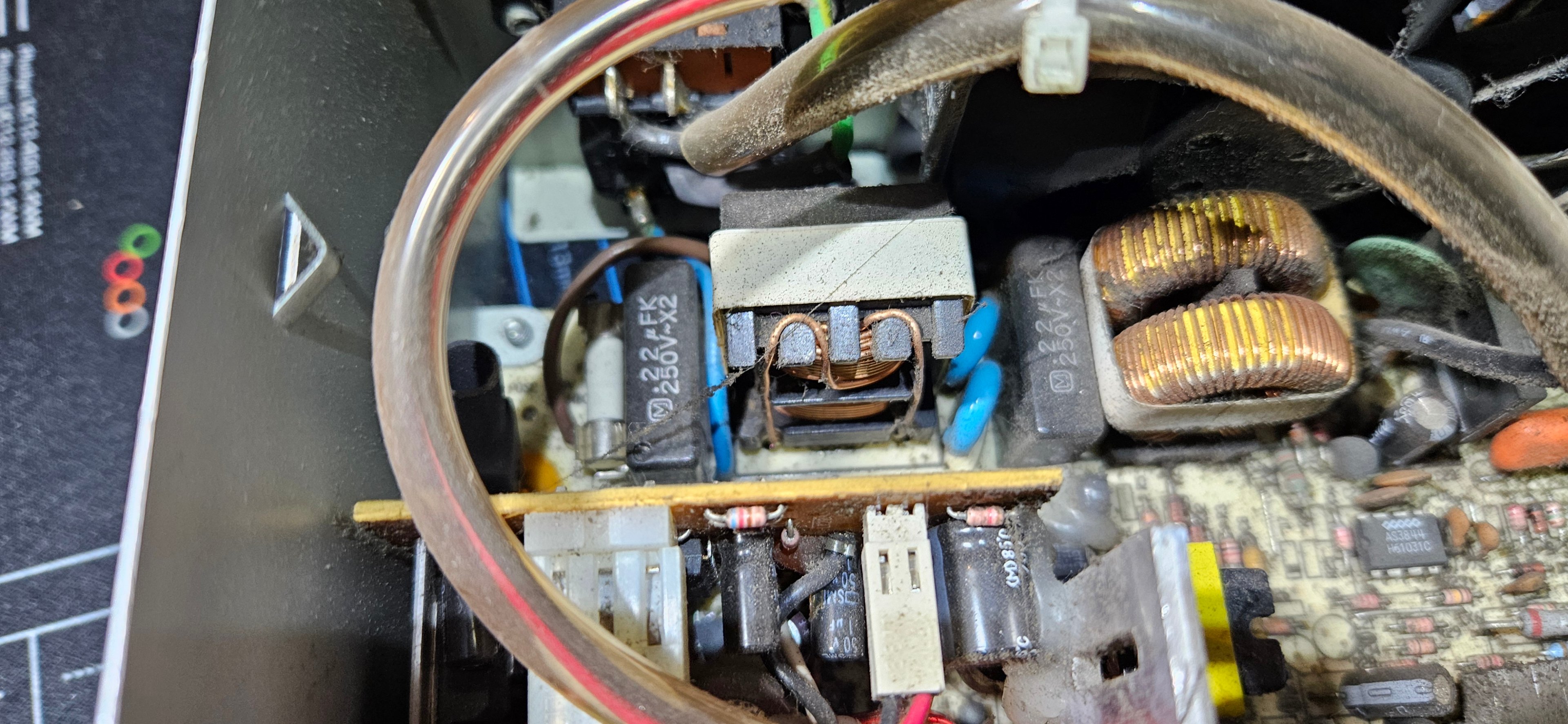

Guten Abend liebe Retro-Freunde,
die Grundreinigung ist abgeschlossen:

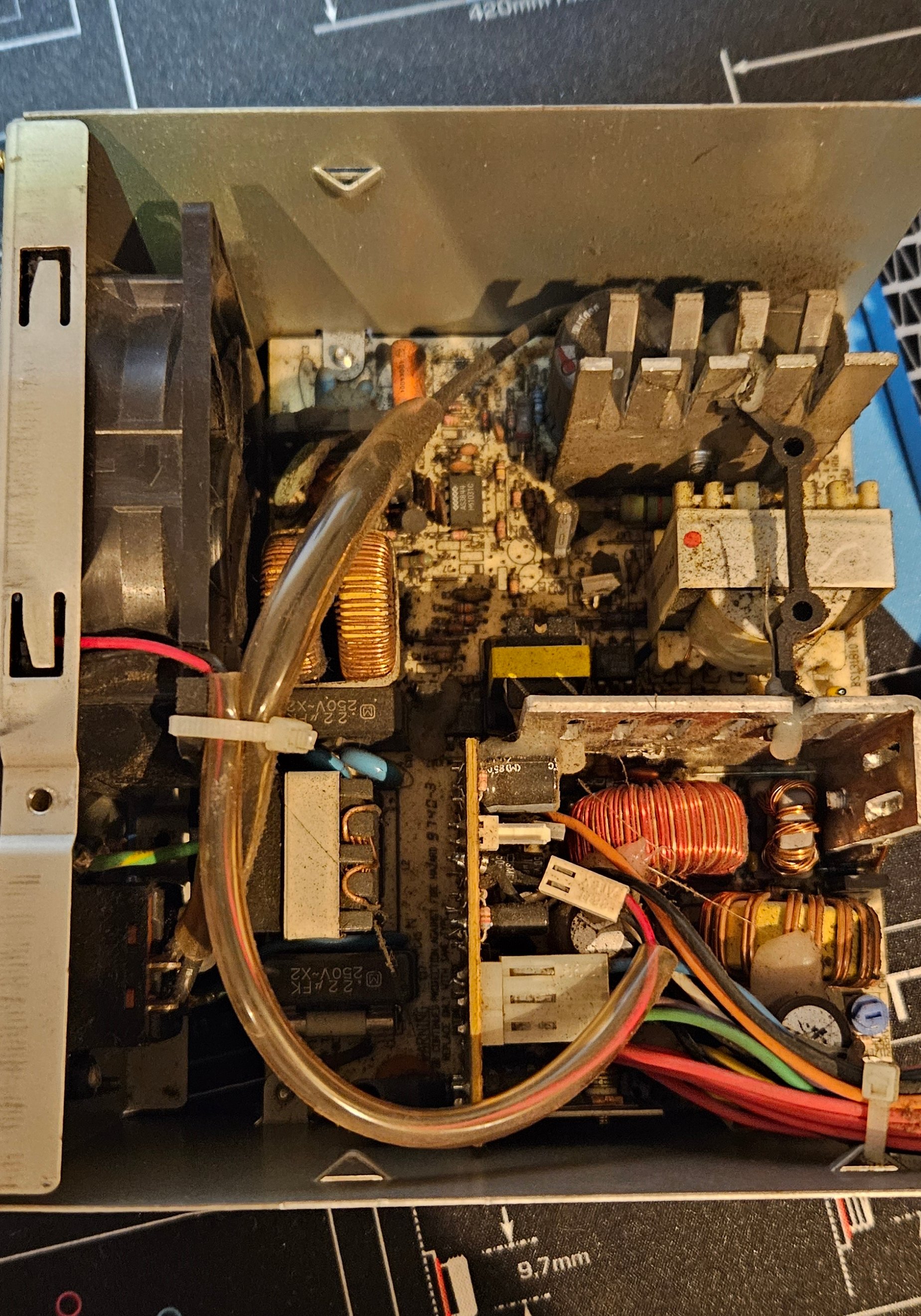

  • Ausbau und Reinigung aller Komponenten

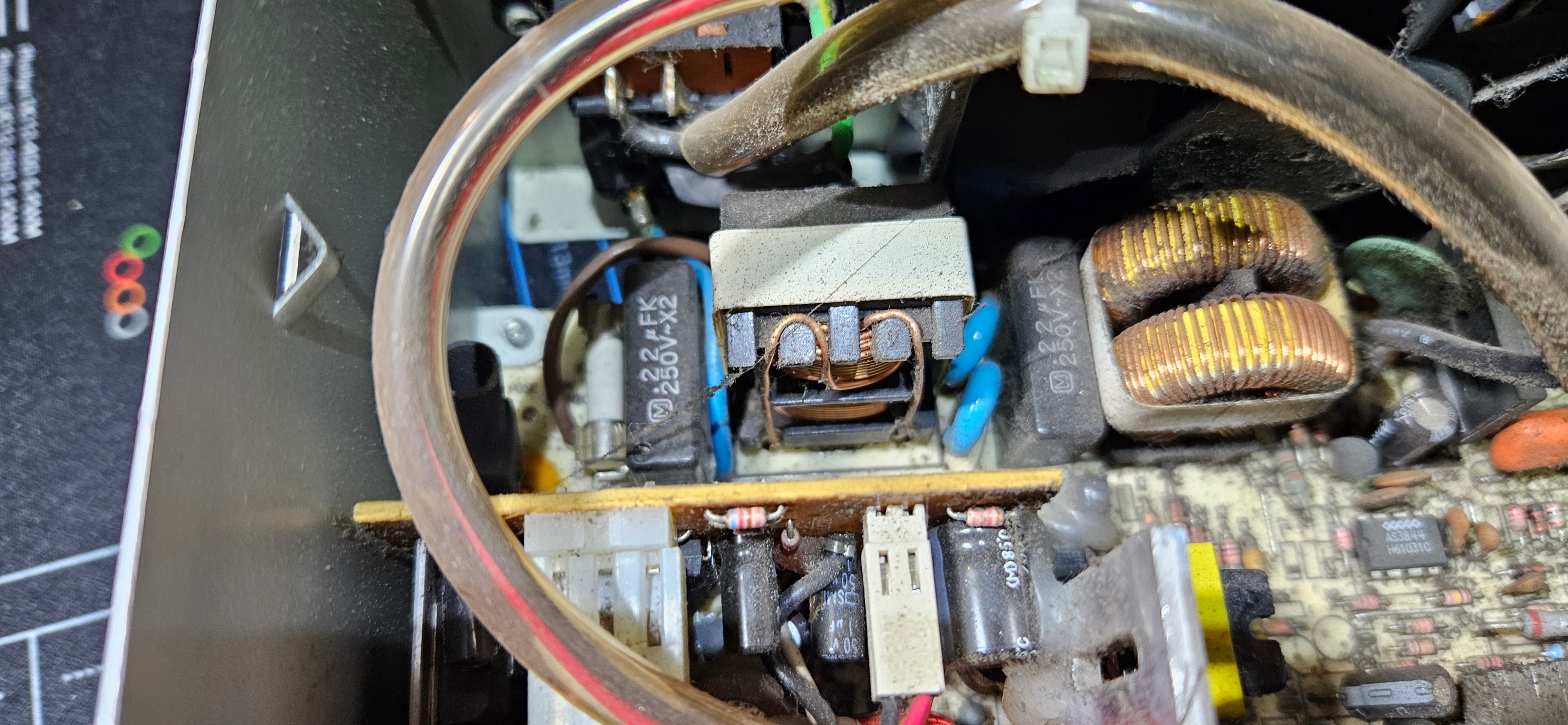

  • das Netzteil wurde geöffnet und im Inneren komplett gereinigt
  • die Platinen wurden mit Reinigungsalkohol gereinigt

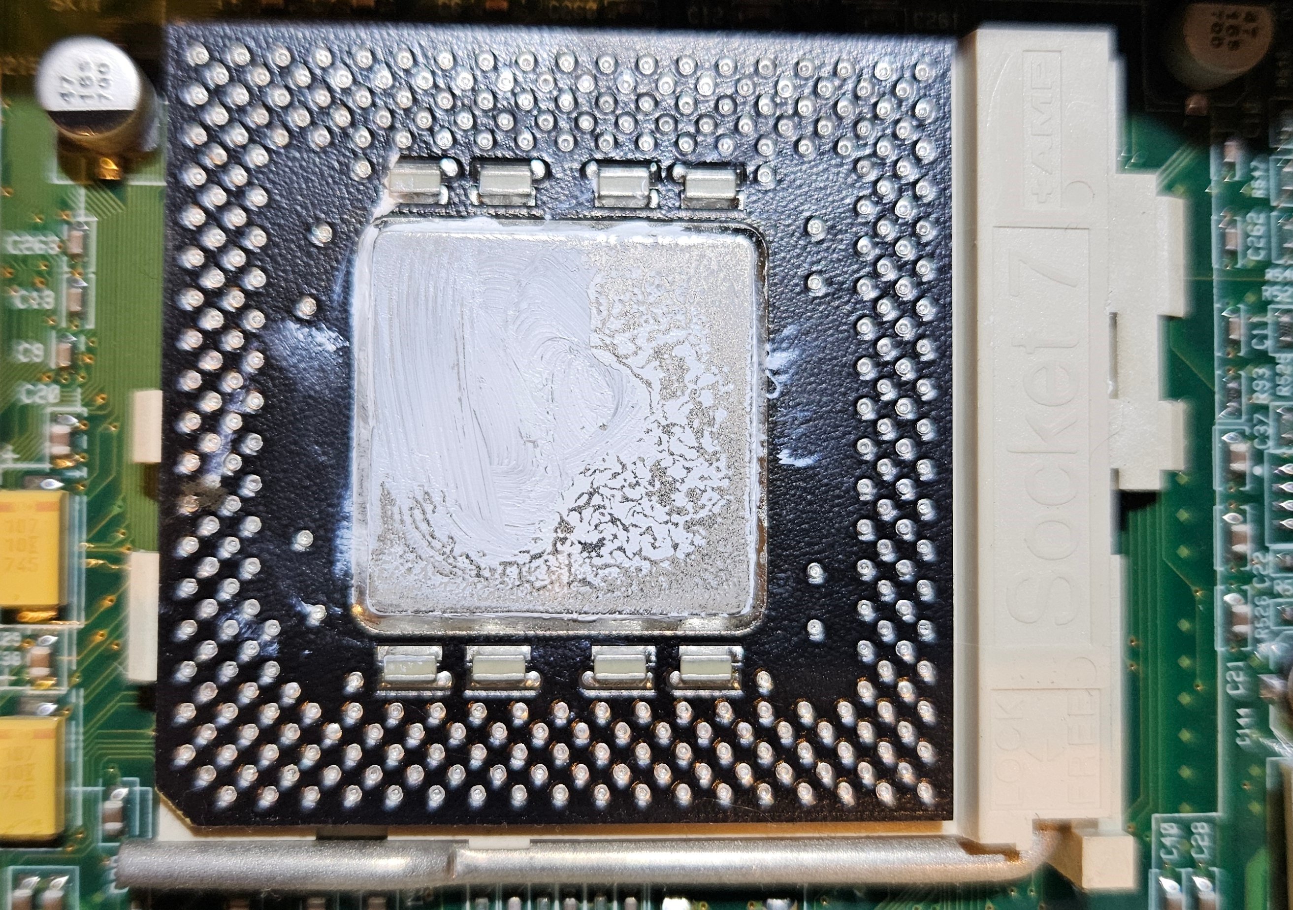

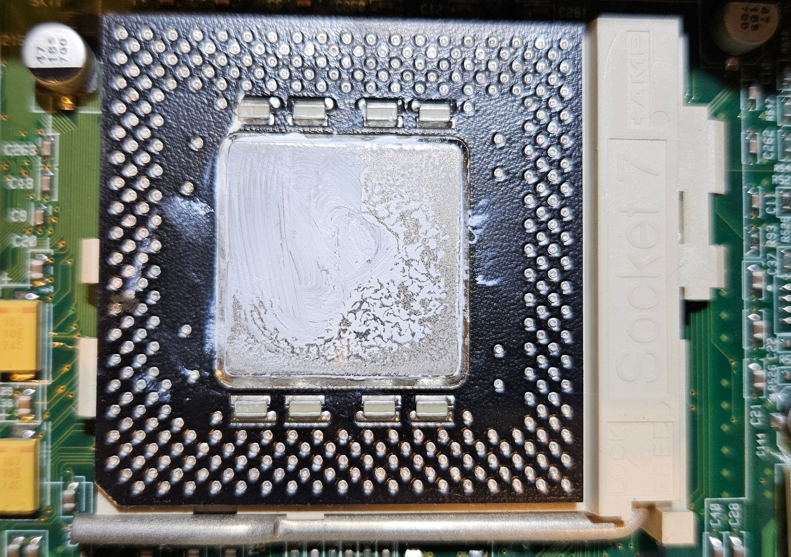

  • die Wärmeleitpaste der CPU wurde erneuert mit einer völlig übertriebenen, zeitgemäßen Wärmeleitpaste ersetzt
  • das Gehäuse wurde "gewaschen"
  • alle Steckkontakte dediziert mit Reinigungsalkohol gesäubert

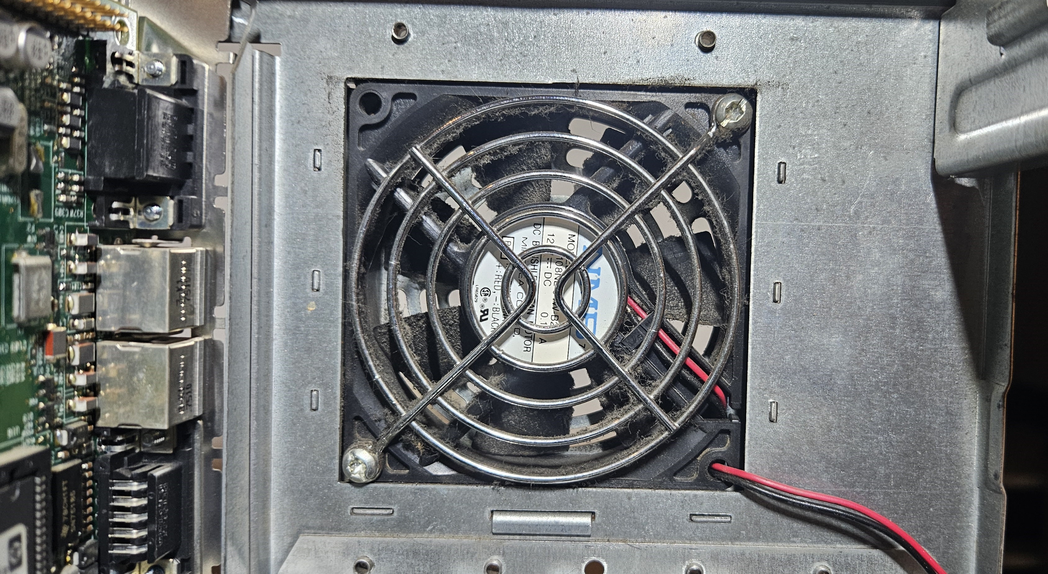

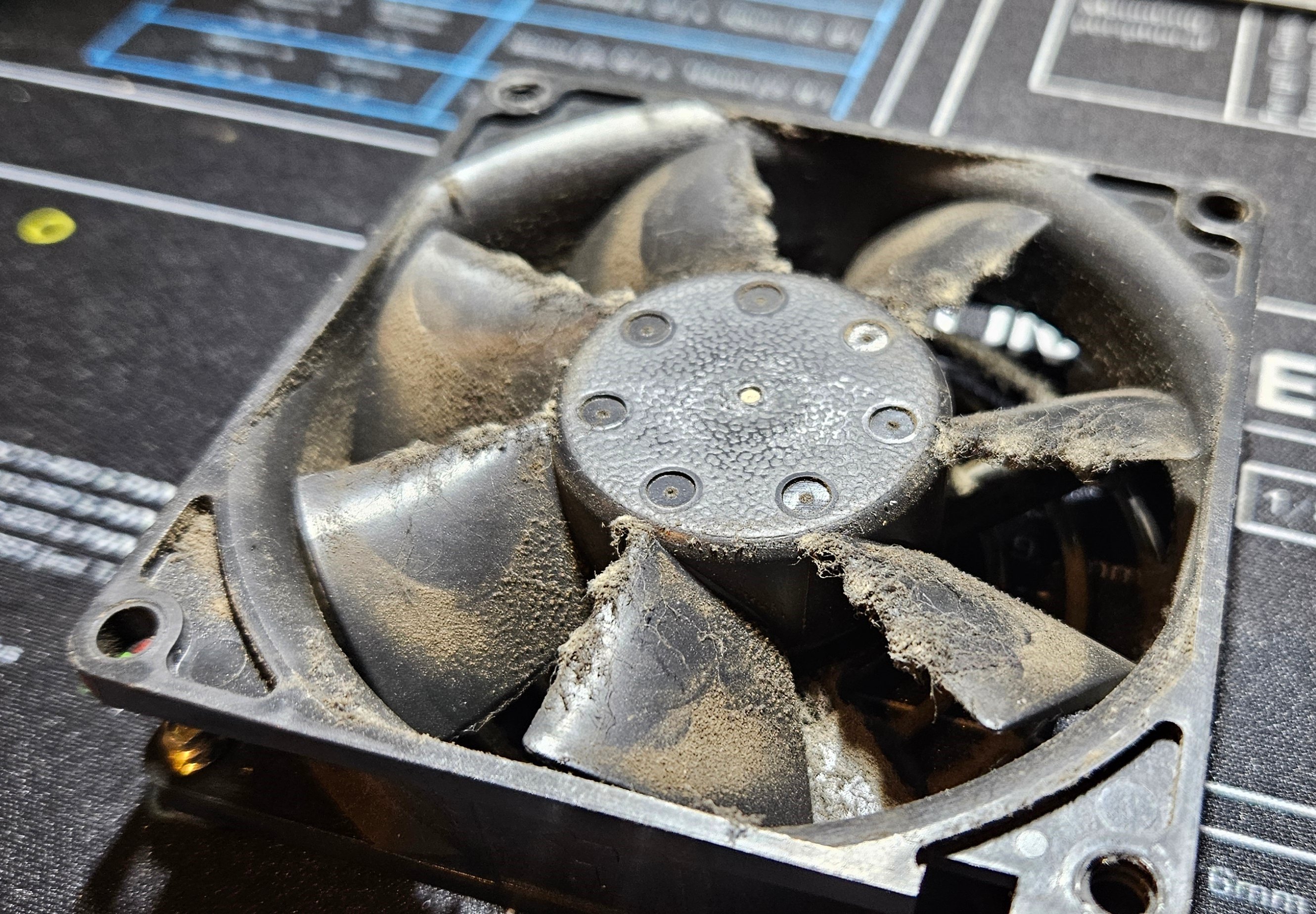

  • die Lüfter - der Härtefall - abgeschabt und ebenfalls gründlich gereinigt!
  • das Gehäuse wurde komplett in die Einzelteile zerlegt und gereinigt - dazu später mehr
Projekt-Phase 1 - Initial-Setup - GRUNDREINIGUNG ist offiziell abgeschlossen!

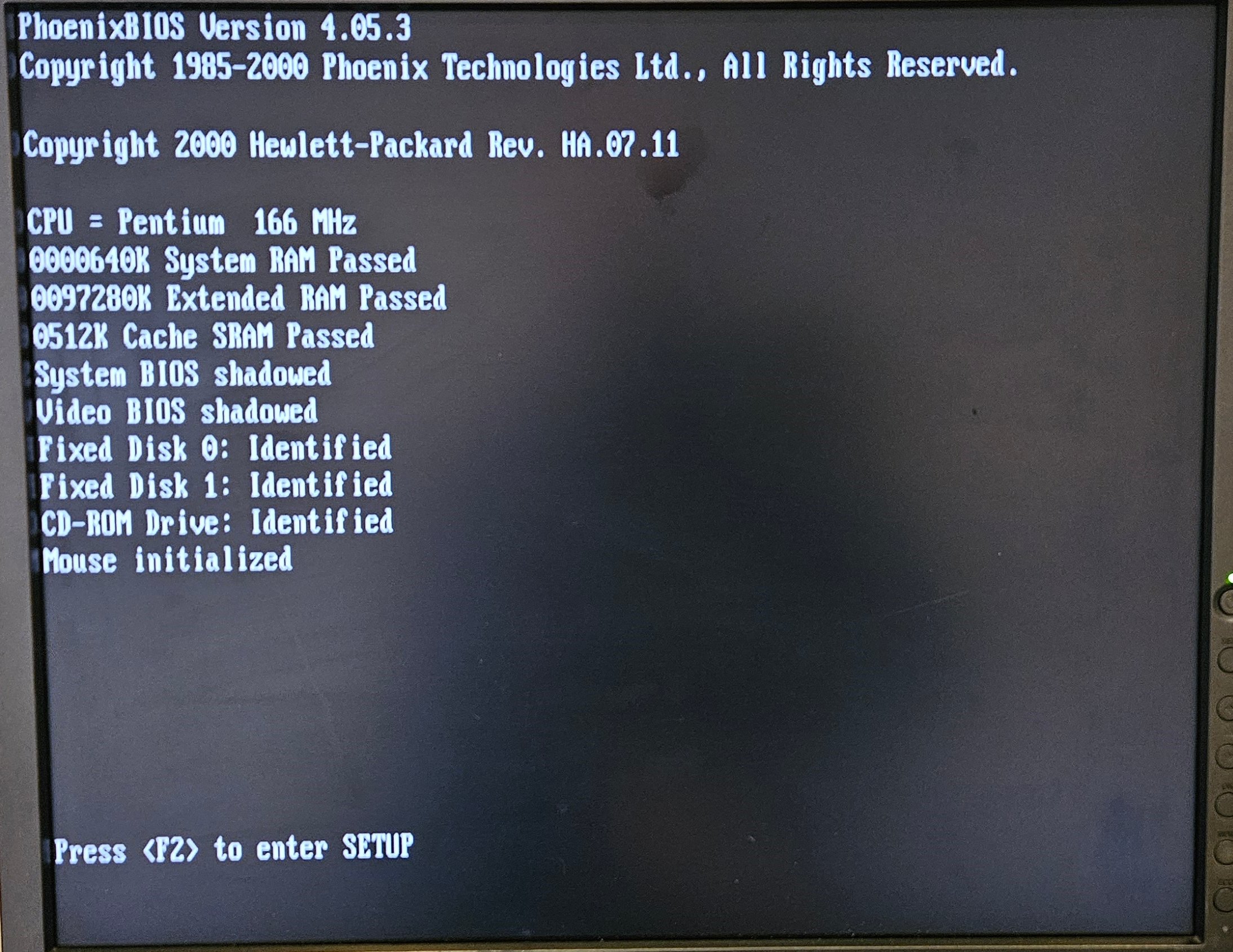

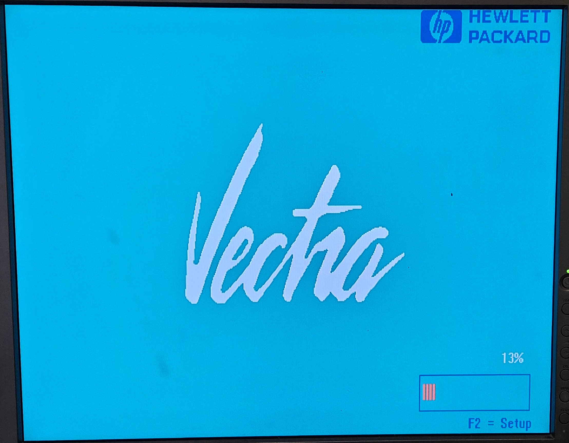

Schaut, schaut....was haben wir denn da? Ist heute schon 🎅 ?

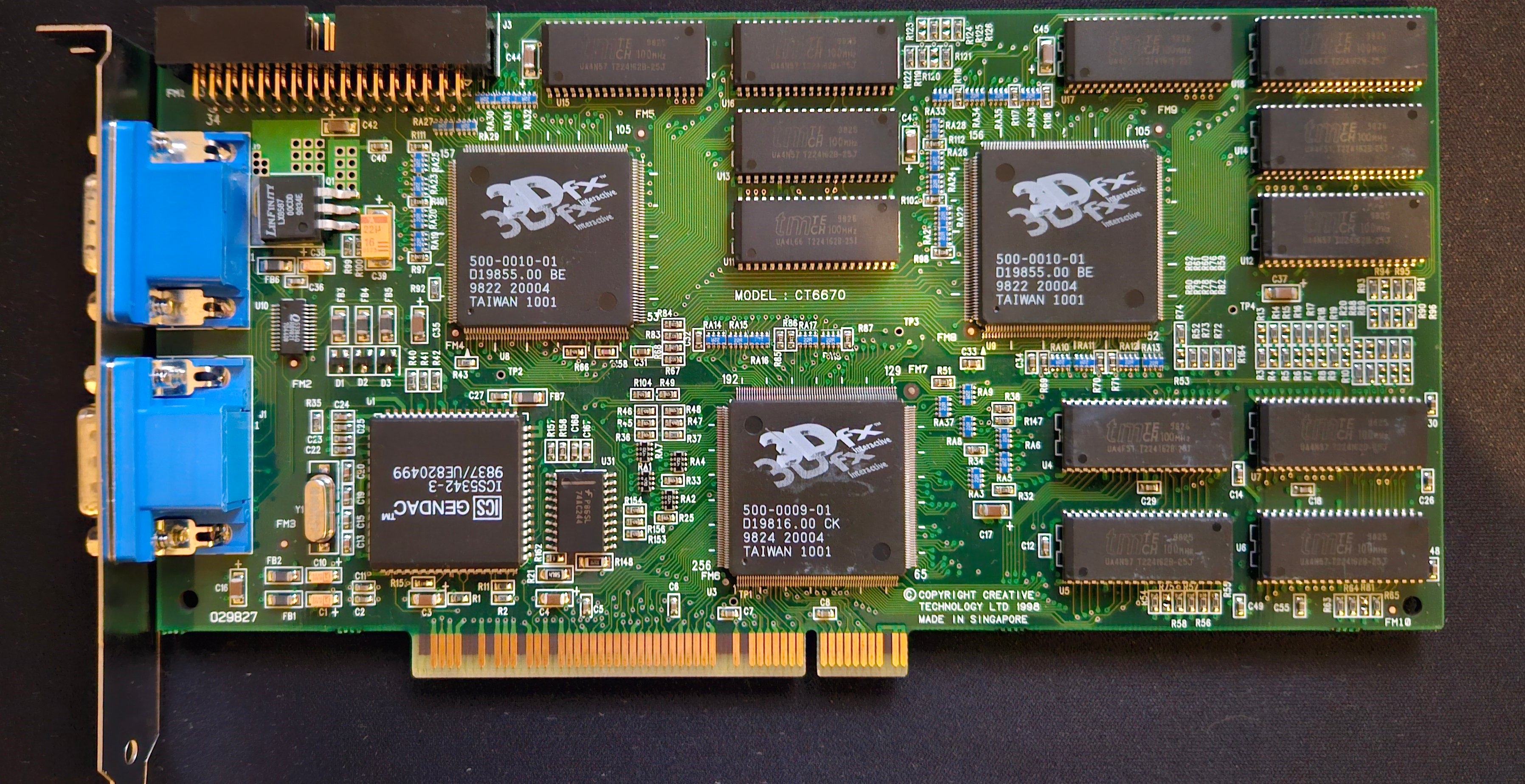

Creative Soundblaster AWE64
Creative Voodoo2, 12MB 😎

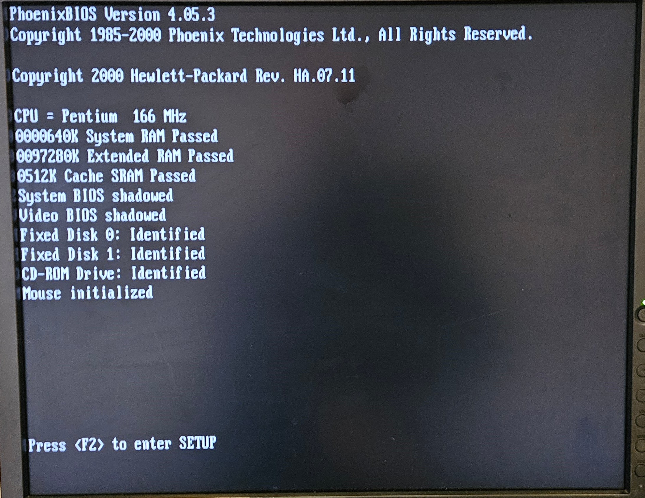

nun ging es heute Abend zum nächsten Schritt. Nach ein paar Anlaufschwierigkeiten war der "Black Friday" überhaupt nicht "black", sondern wunderbar "türkis" 😎
Next: Installation Betriebssysteme
Euch einen tollen Freitag Abend!!!
Reaktionen: Alter_Falter

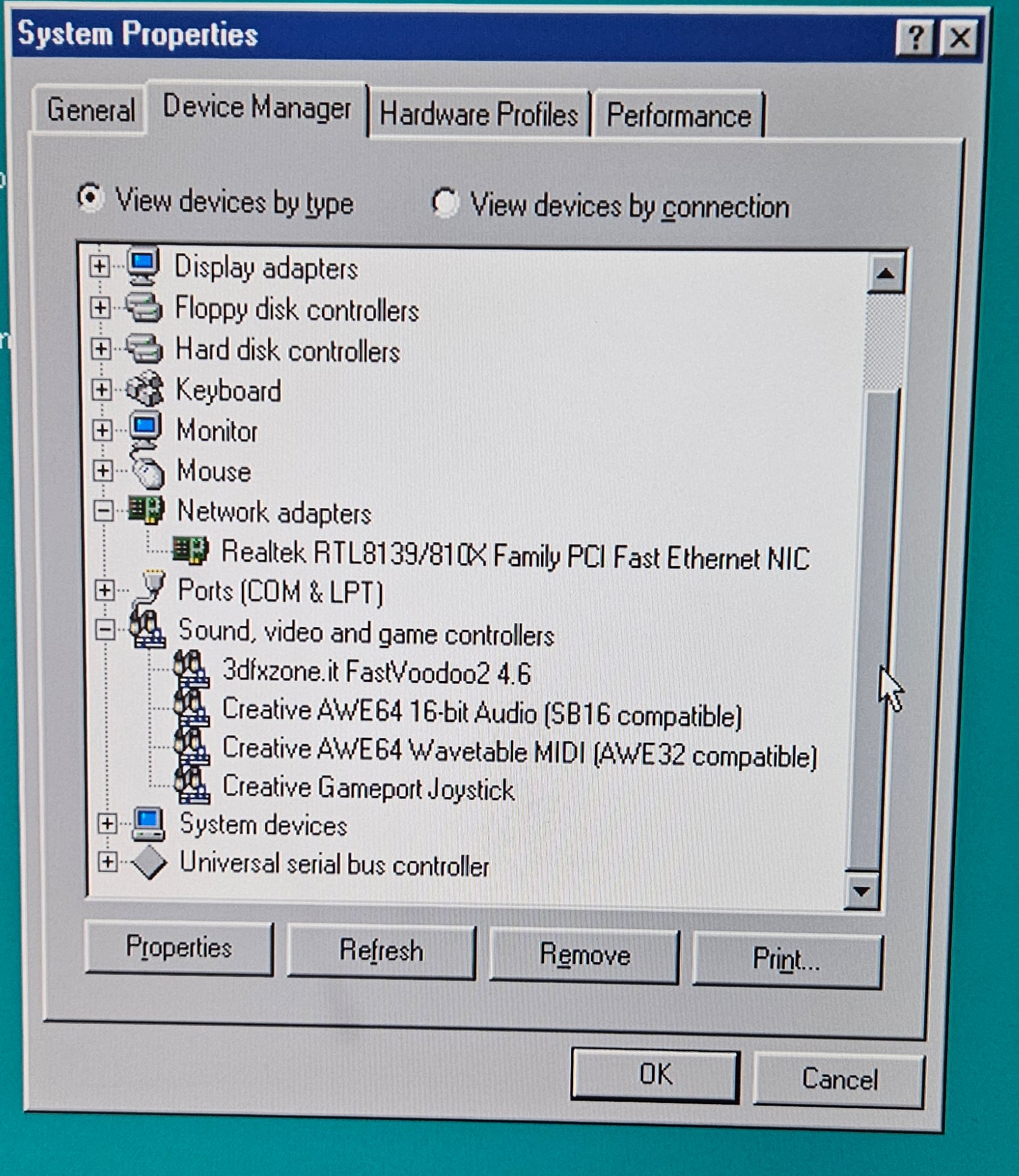

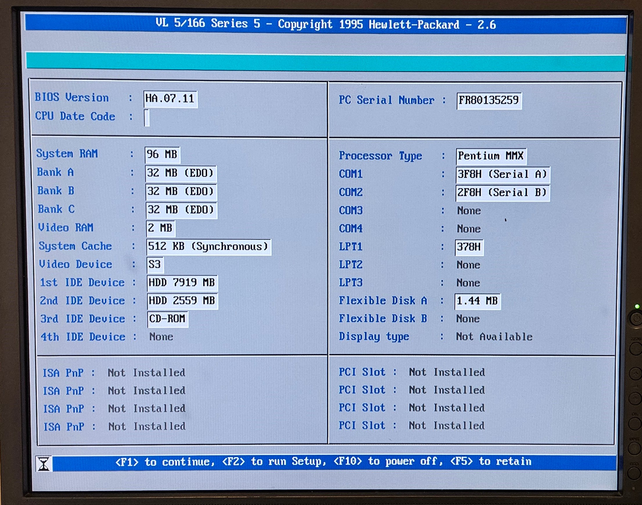

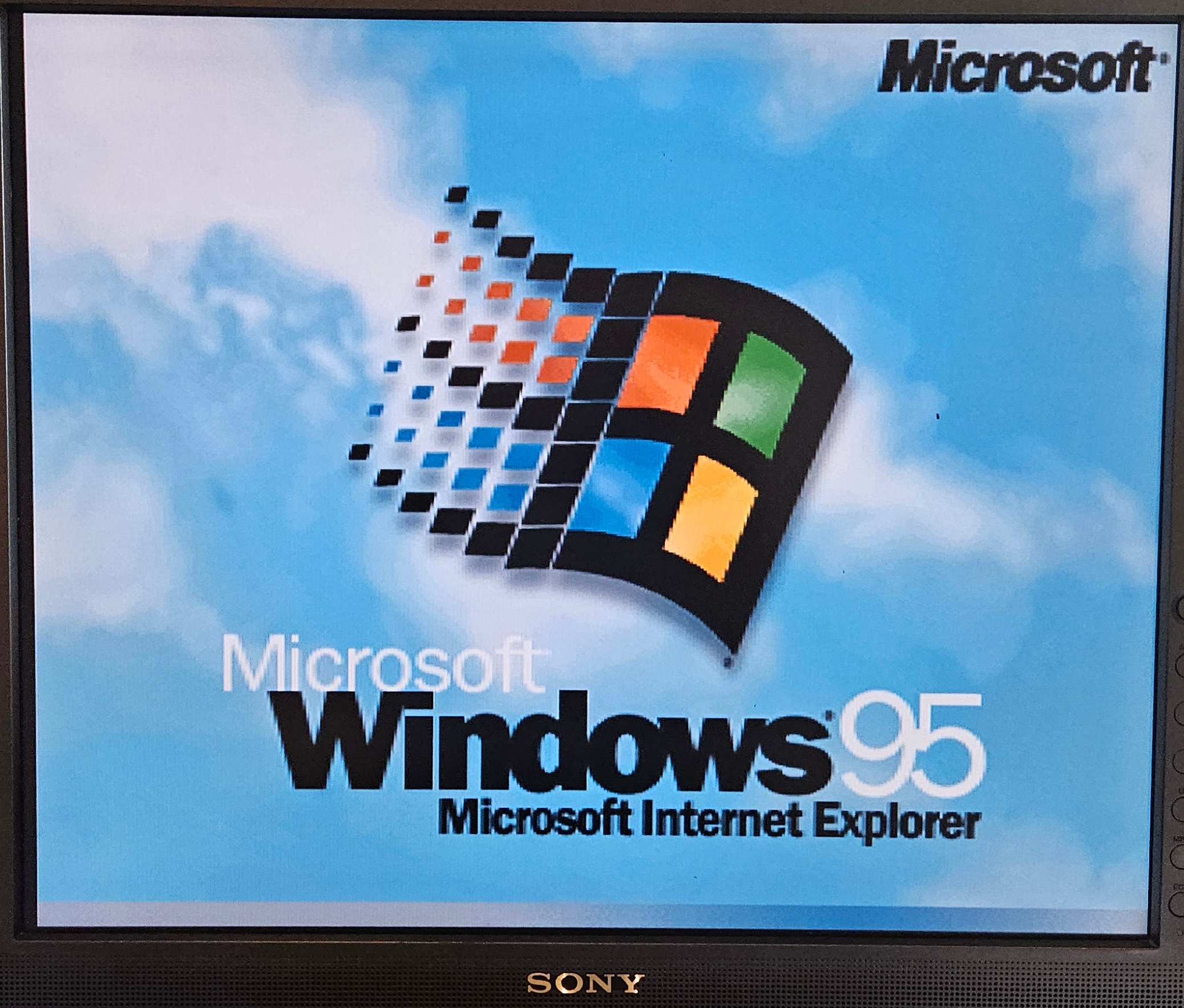

[Update] Projekt-Phase 1 - Initial-Setup - Installation Grundsystem- ✅
Ziel: parallele Installation MS-DOS 6.22 und Windows 95
Inzwischen konnte ich die Betriebssysteme samt aller benötigter Treiber installieren.
Ziel war die parallele Installation von MS-DOS 6.22 (nativ) und Windows 95.

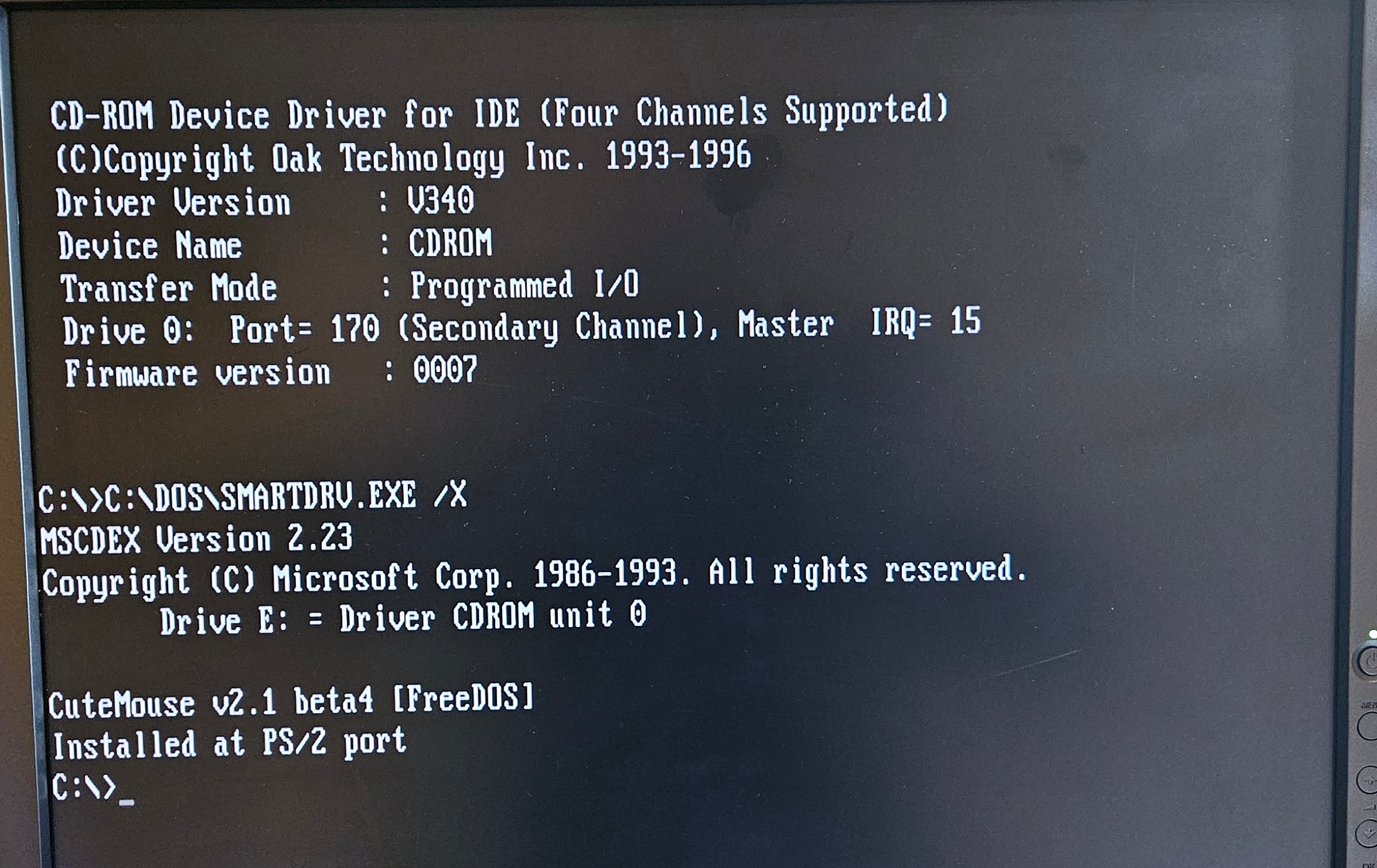

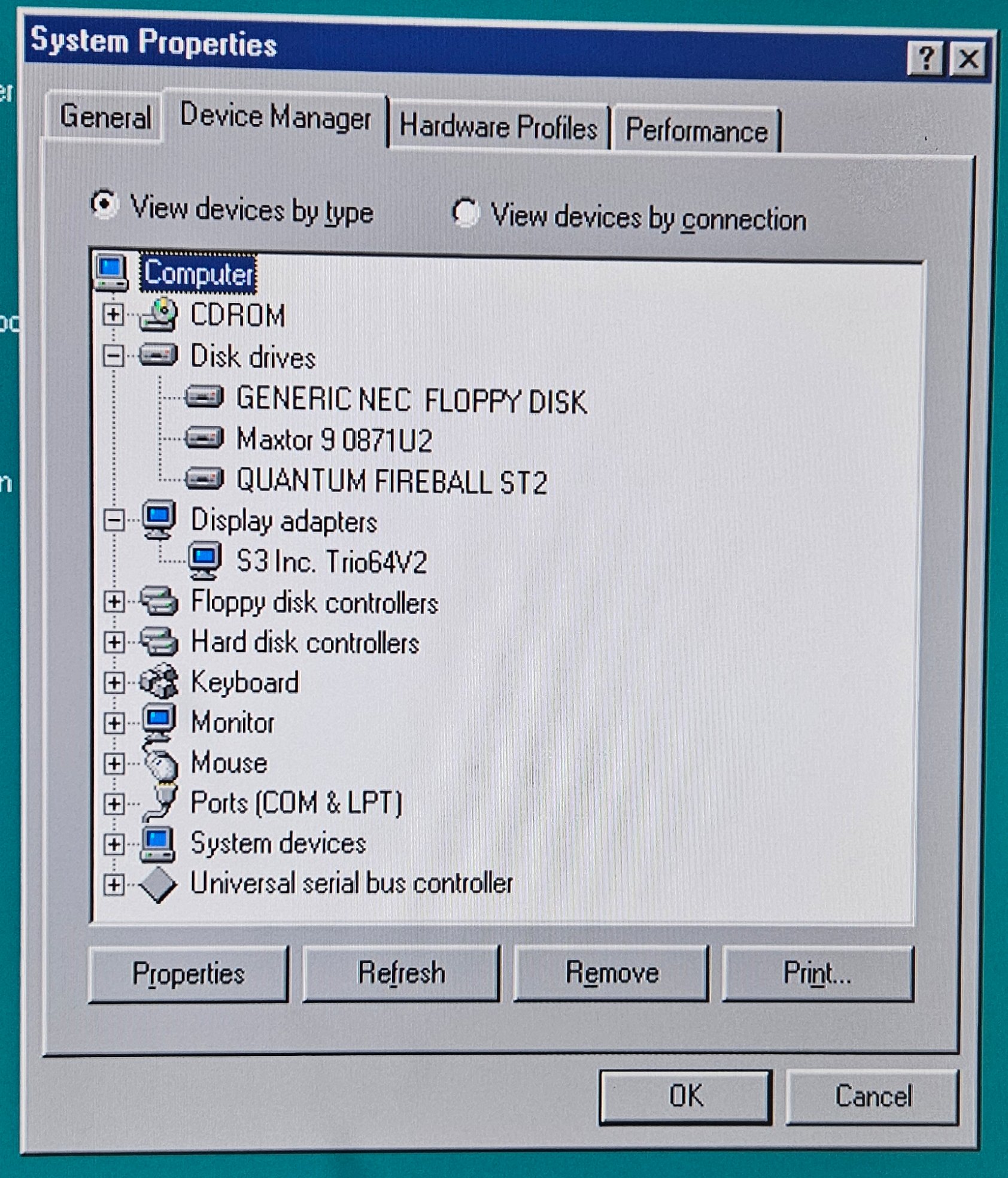

MS-DOS 6.22:
Wie zu erwarten, hat die HDD mit den defekten Sektoren etwas Zicken gemacht. Positiv war, dass die defekten Sektoren ziemlich am Ende der Platte angesiedelt waren. Nachdem das Formatieren der Partition bei den defekten Sektoren abgebrochen ist, habe ich die Partition soweit verkleinert bis das Formatieren geklappt hat. Aus dem Grund habe ich mich entschieden, auf dieser Platte MS-DOS 6.22 zu installieren.
Zusätzlich habe ich noch Treiber für Maus und CDROM integriert (siehe Bild)

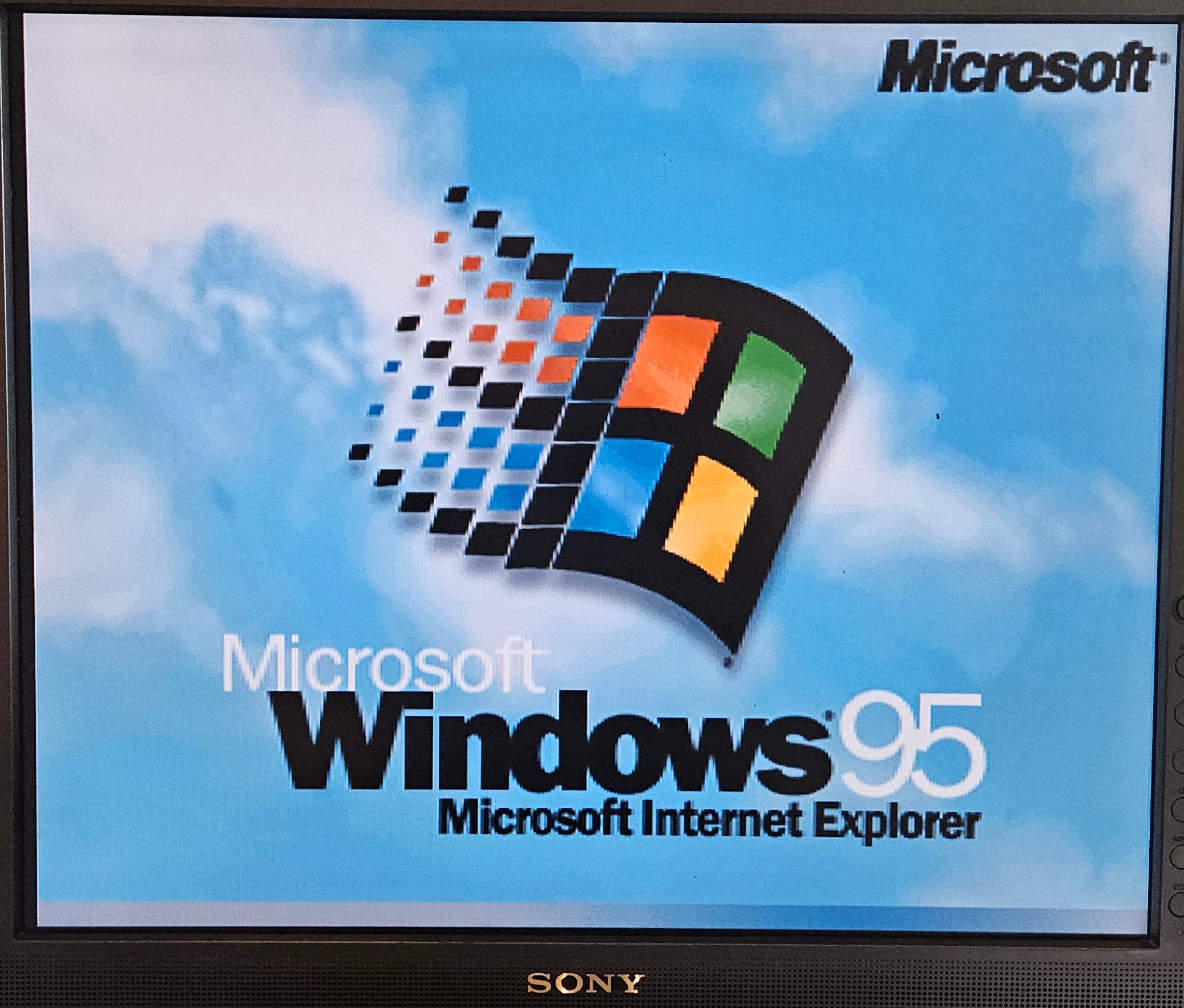

Windows 95:
Zwischenzeitlich habe ich noch eine weitere HDD aufgetrieben: Maxtor DiamondMax VL 17 mit 8710 MB.
Auf dieser Platte habe ich Windows 95 installiert, was problemlos geklappt hat.
Die Treiber für die Netzwerkkarte waren leicht zu finden und zu installieren. Der USB-Treiber hat etwas mehr Aufwand gekostet. Hier bin ich aber ebenfalls fündig geworden und mein alter USB 1.0-Stick funktioniert problemlos.

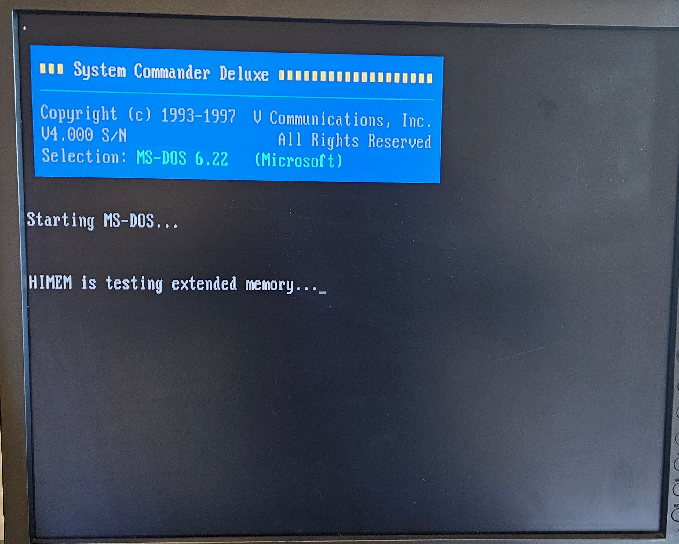

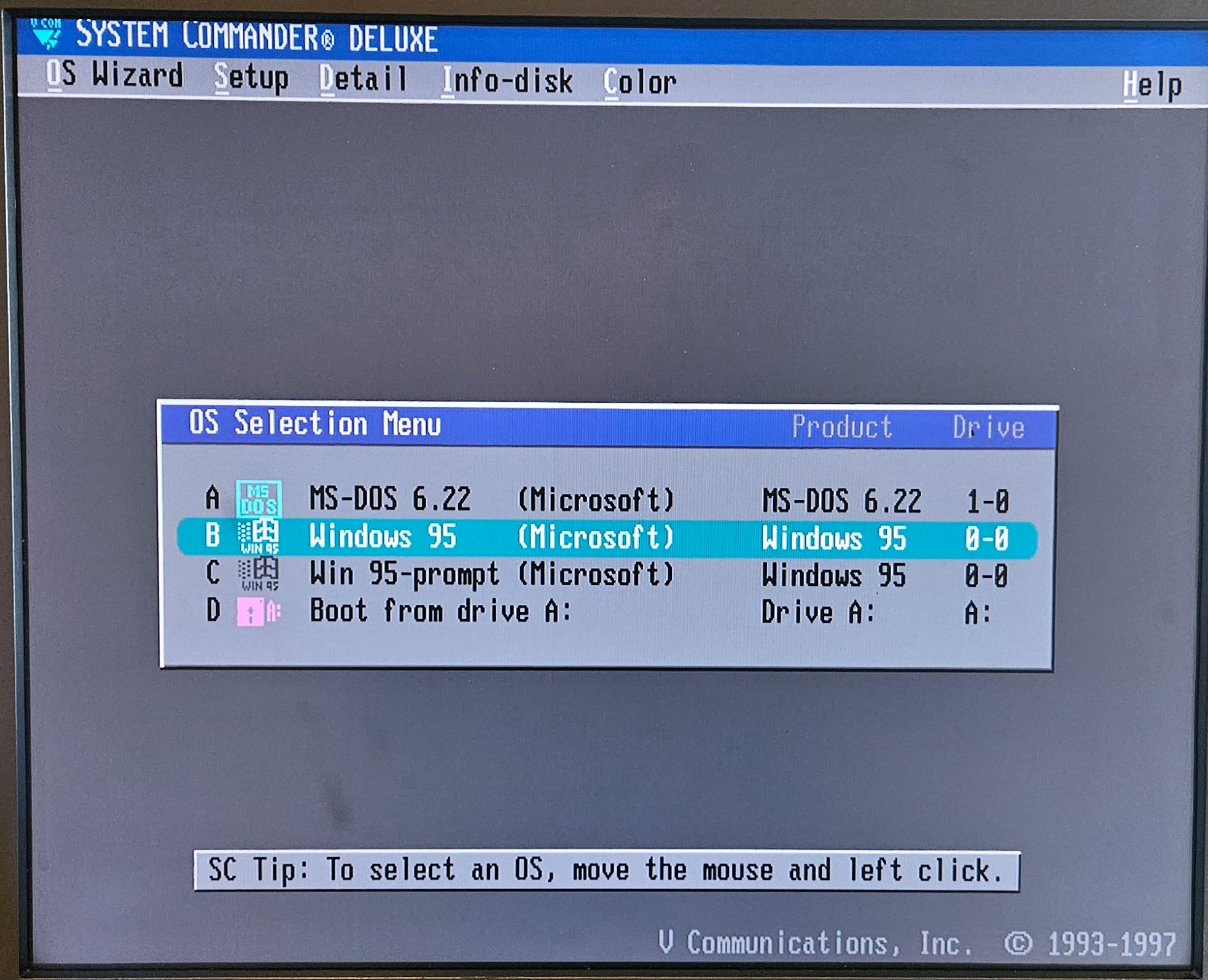

Zum Thema Parallel-Installation:

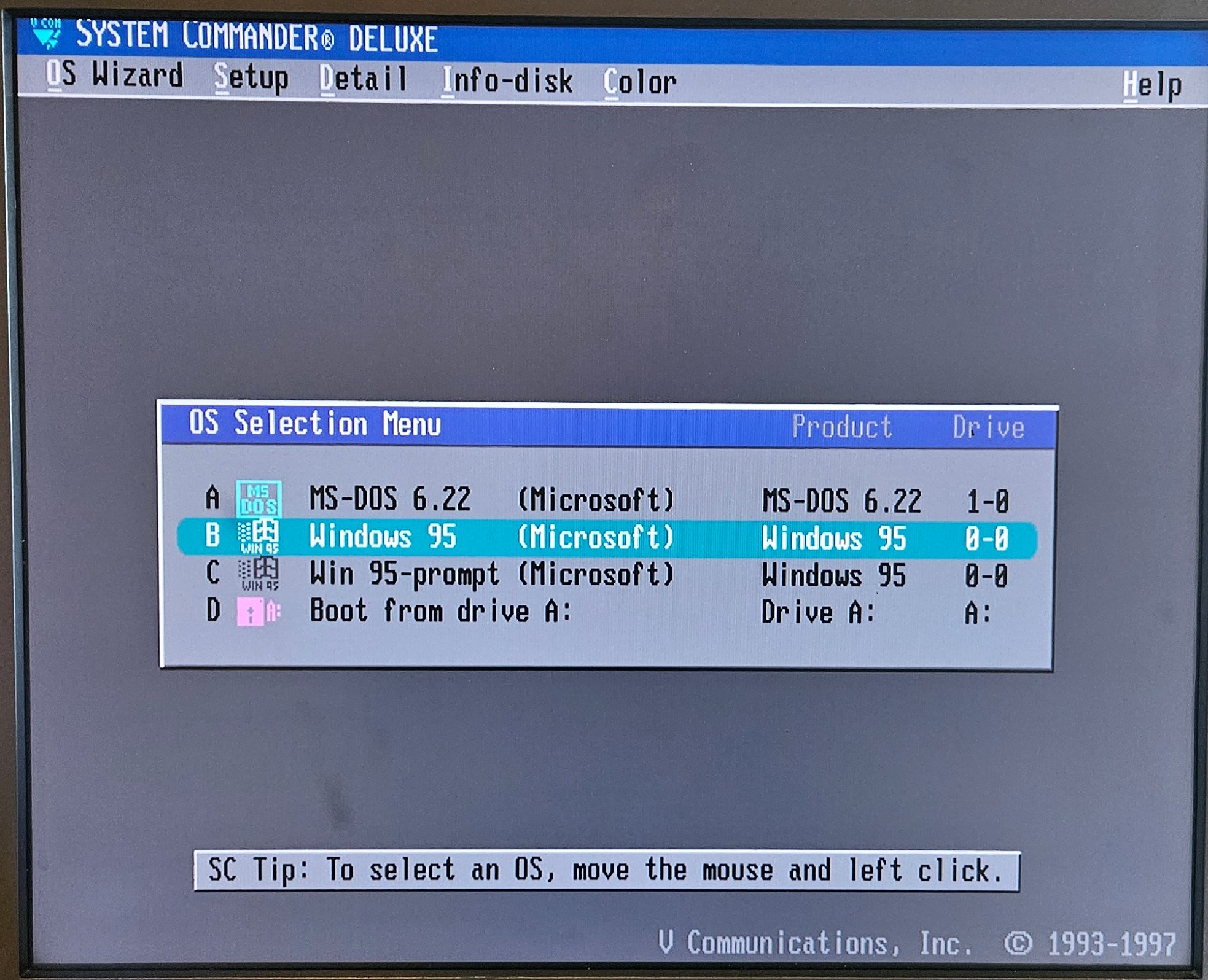

nachdem MS-DOS 6.22 und Windows 95 jeweils eine primäre Parition verlangen und nur auf der aktiven Partition booten, habe ich mich mit dem System Commander v4 beholfen.
Das Boot-Menü ist entsprechend angepasst und damit funktioniert der parallel Betrieb von MS-DOS und Win95 perfekt.

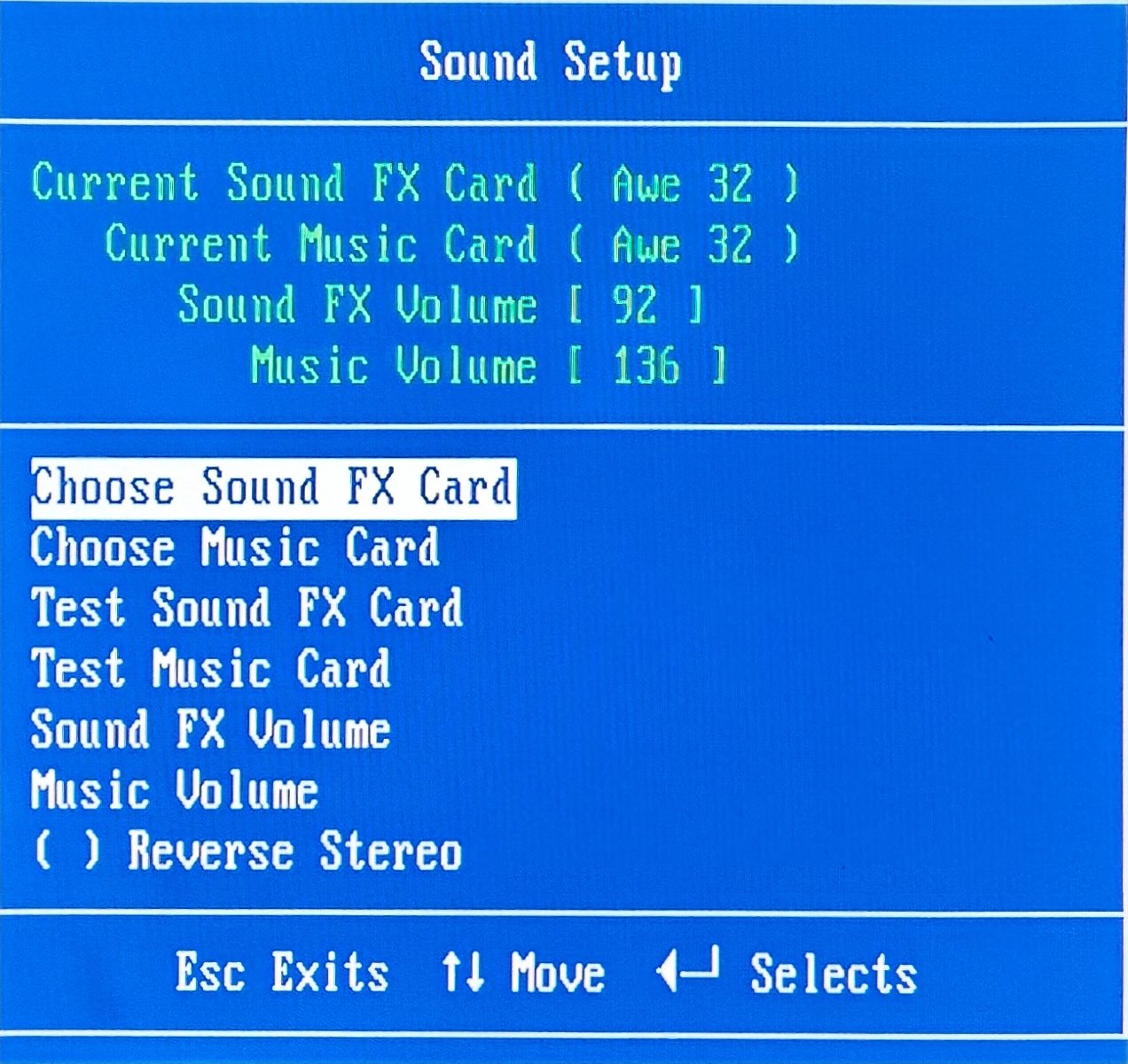

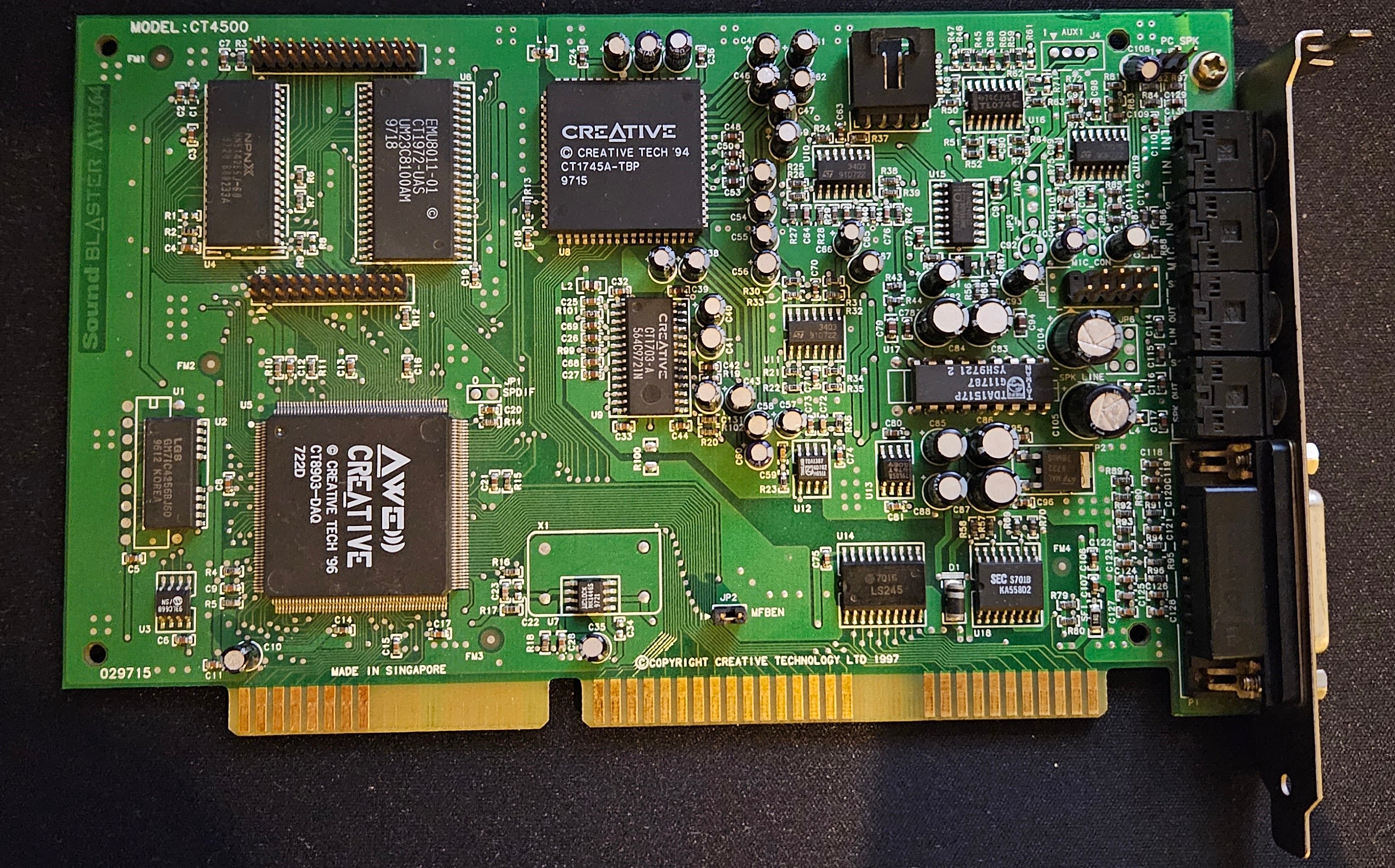

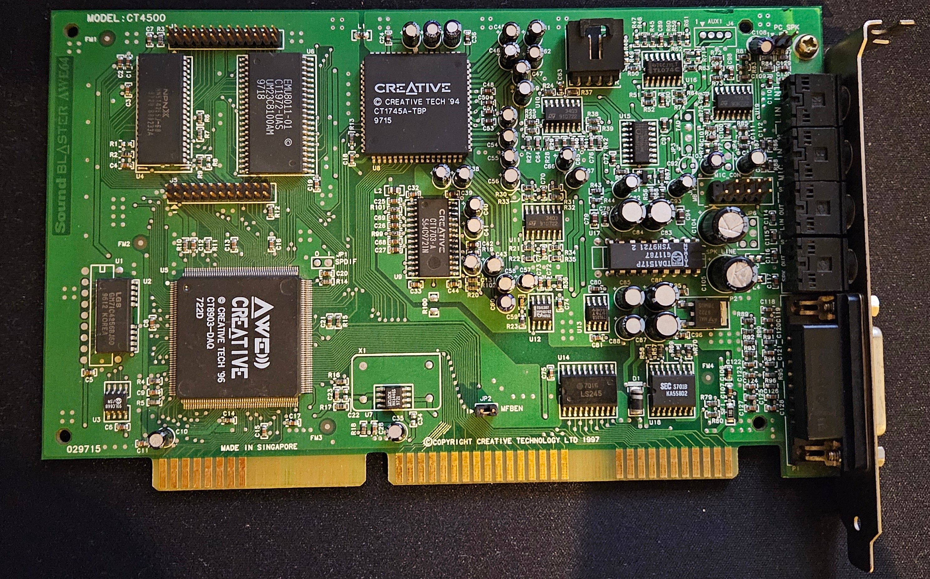

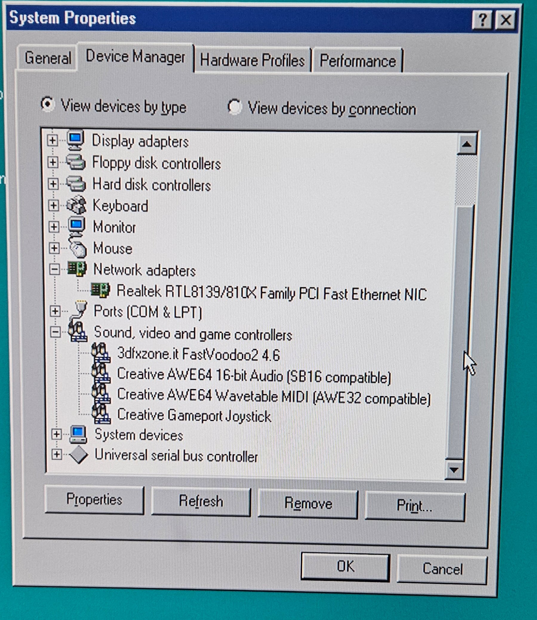

Projekt-Phase 2 - Multimedia ✅

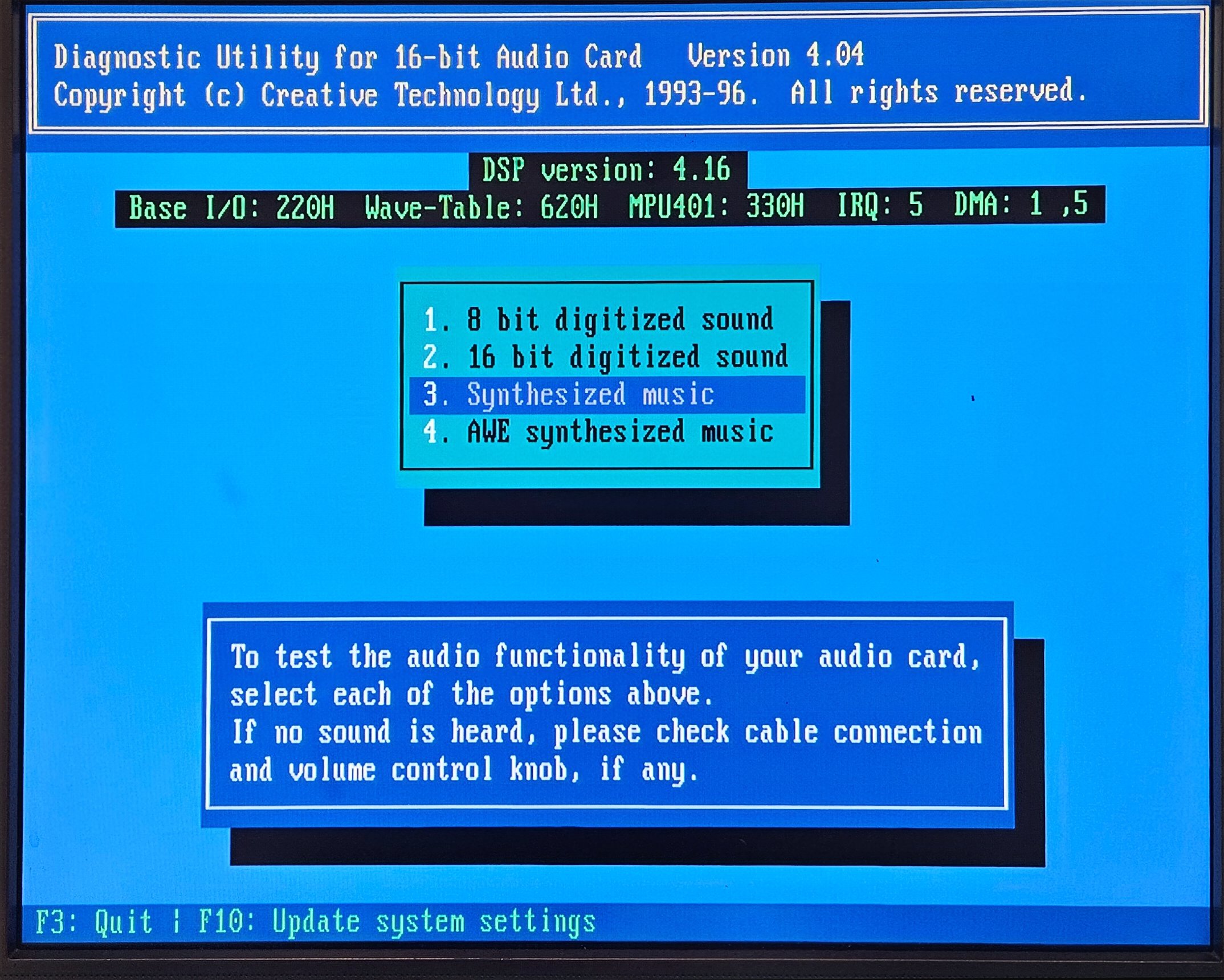

Ziel: Einbau und Konfig der Soundblaster AWE64 - Karte
Der Schritt war erwartungsgemäß einfach. Die Treiber für MS-DOS habe ich von Phil's Computerlab geholt. Für die Windows95-Installation habe ich die originale Installations-CD von Archiv.org genutzt.
Die wesentlich bessere Sound-Qualität beispielsweise bei Duke Nukem 3D hat mich dann doch überrascht.

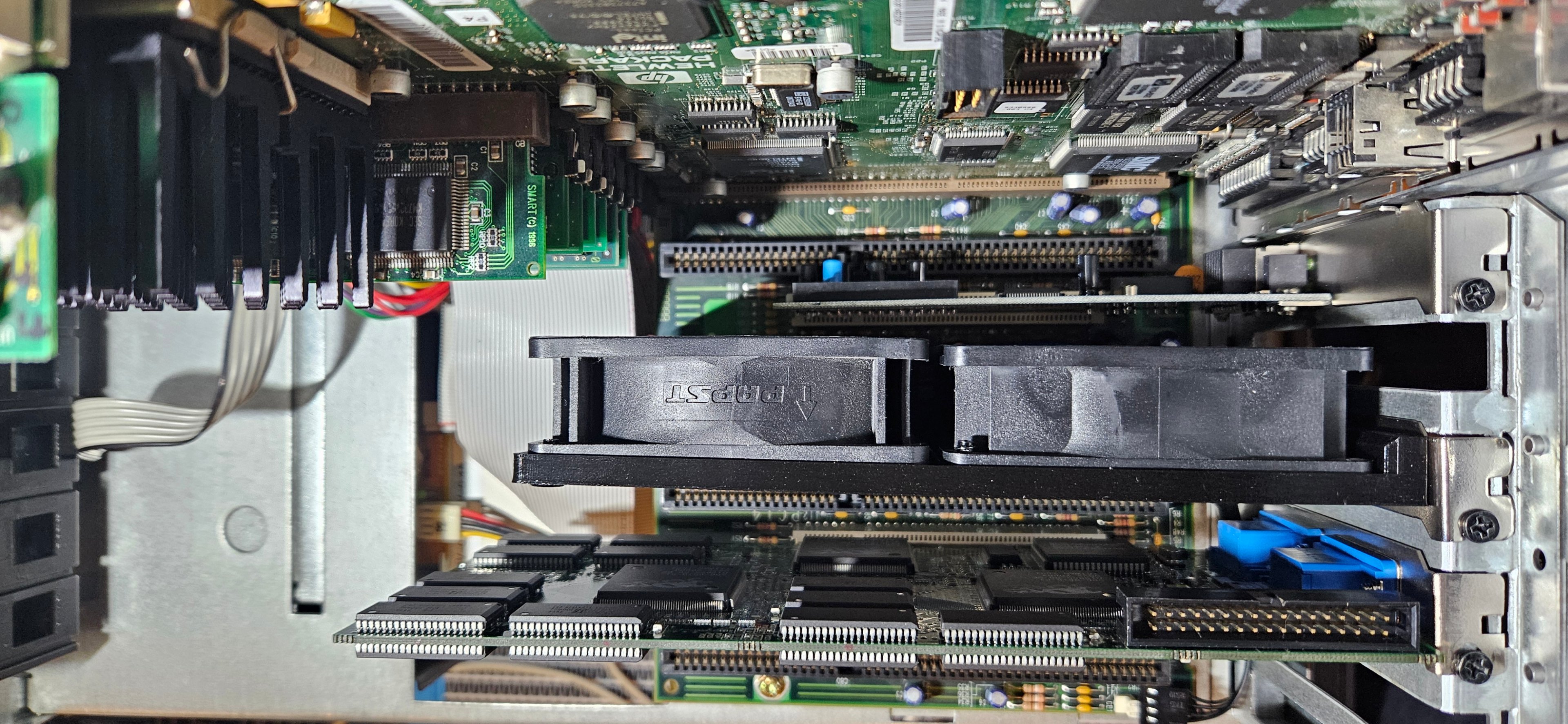

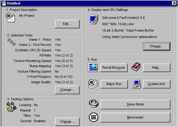

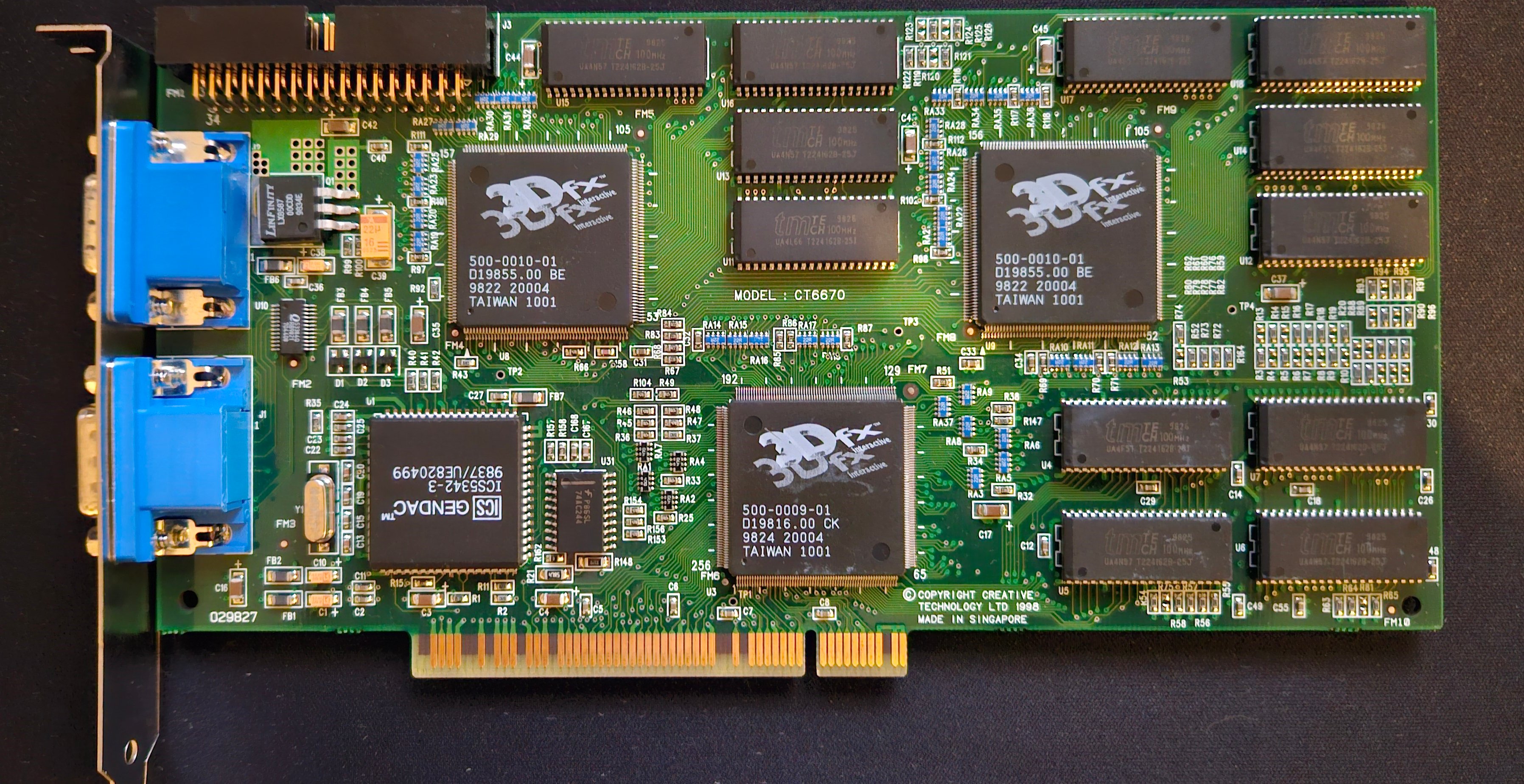

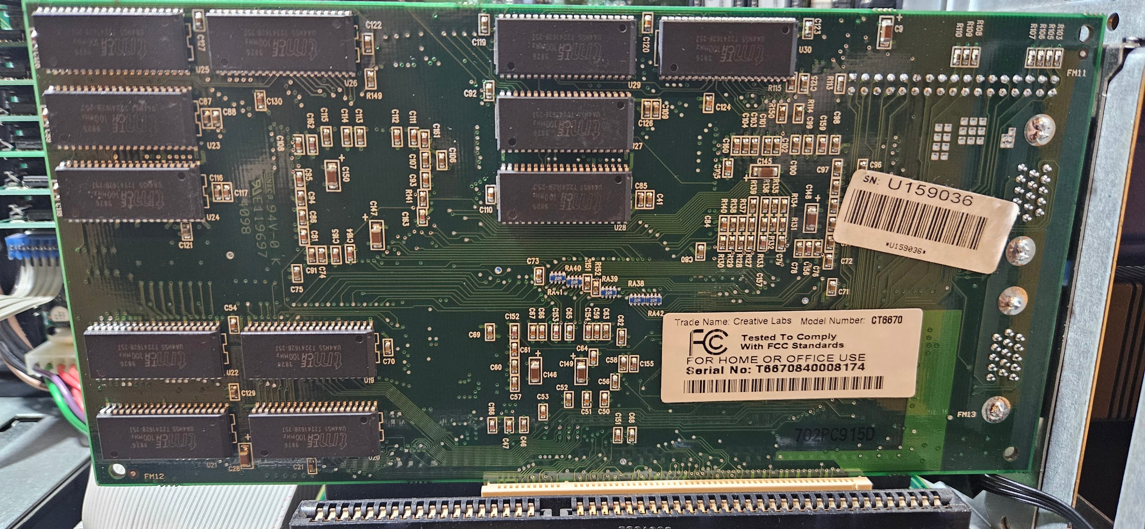

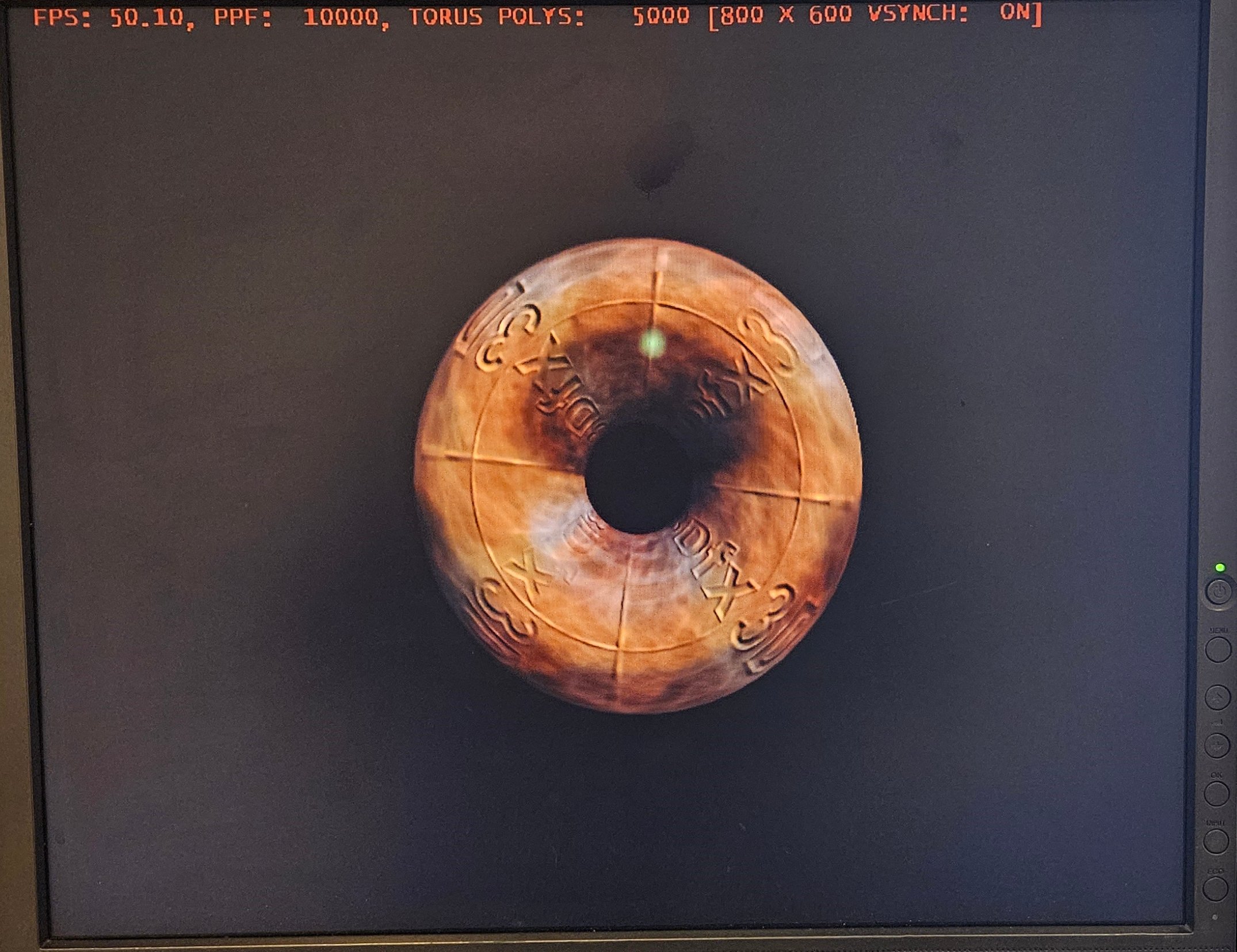

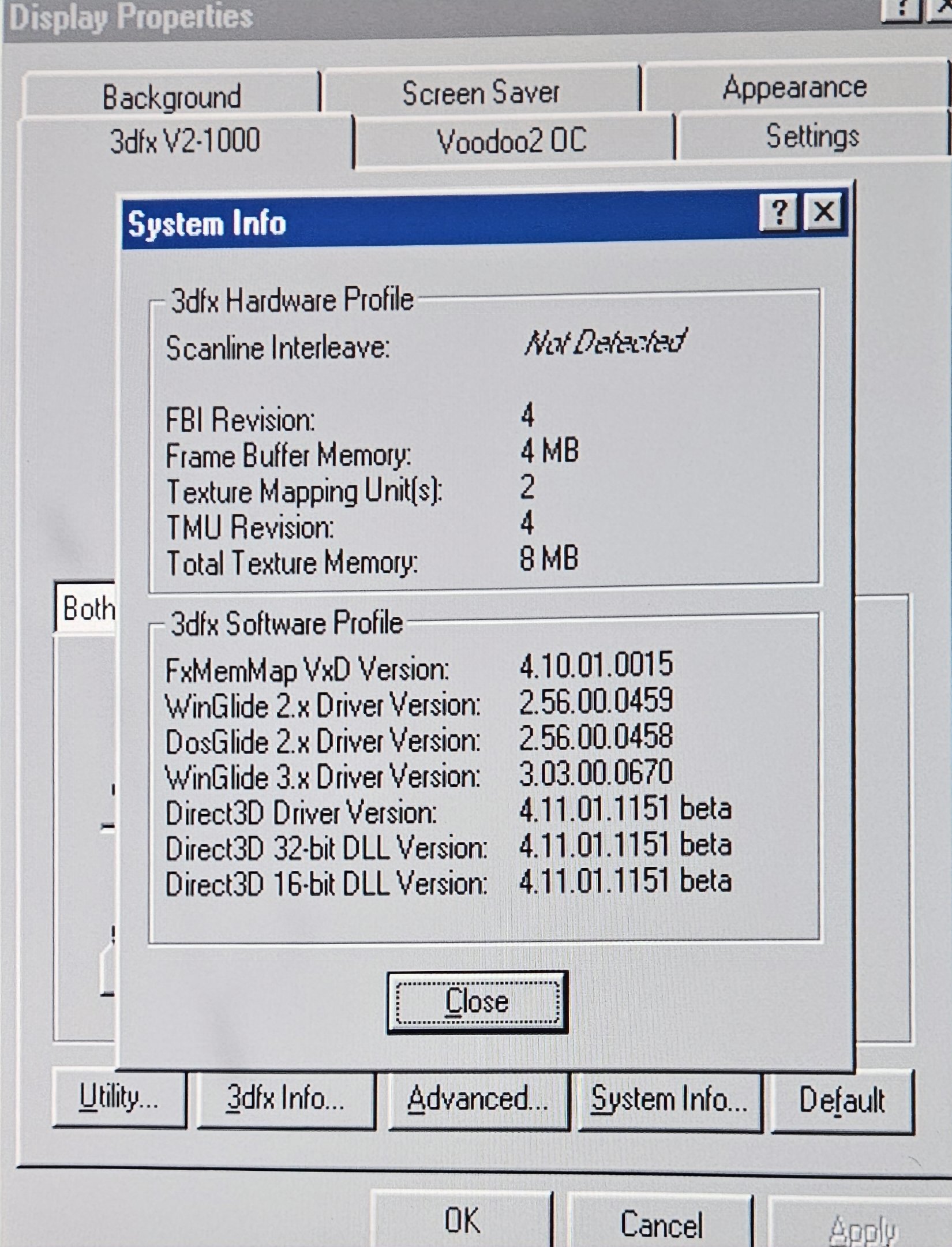

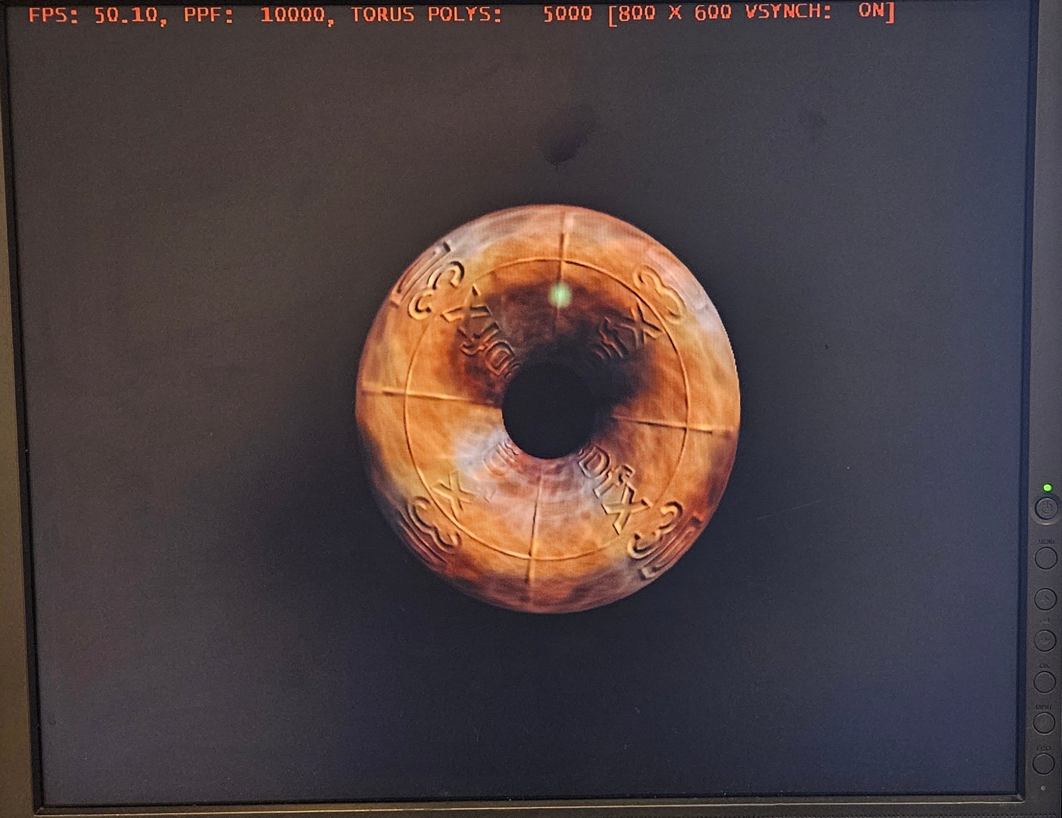

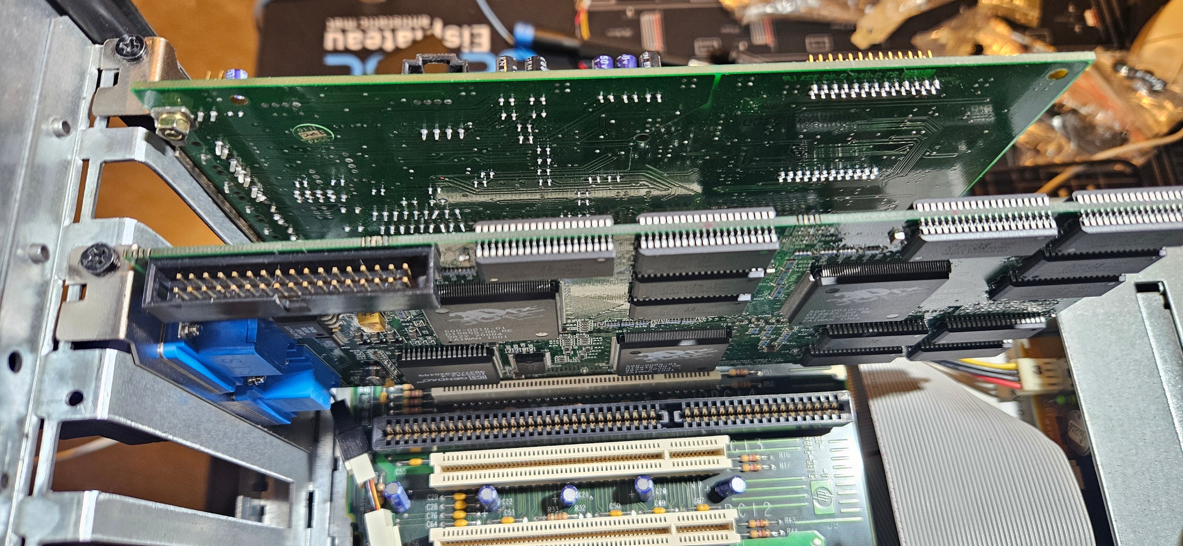

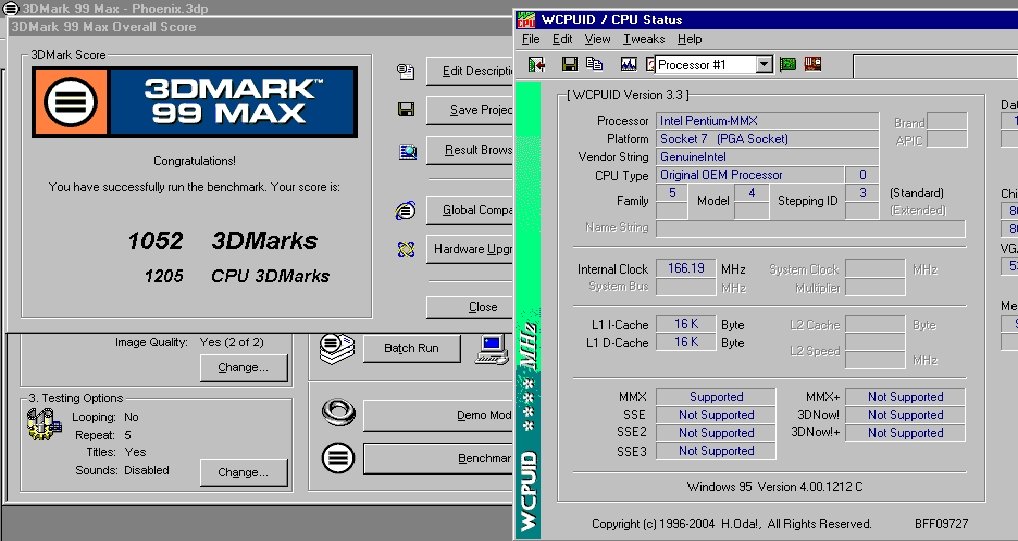

Phase 3 - 3D-Fähigkeit: Einbau eines 3D-Beschleunigers, Wunsch: 3dfx Voodoo 2, 12MB
Das war heute ein sehr produktiver Start in den frühen Tag!
Die Creative CT6670 Voodoo2 ist eingebaut und läuft wie ein Schnittchen 😎

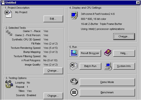

Als Treiber habe ich die FastVoodoo2 4.6 verwendet. Die ersten Test waren ohne Auffälligkeiten und Abstürze. Längere Stress-Tests werde ich durchführen, wenn die Kühlung optimiert ist.
Nun sind erstmal alle Karten eingebaut und funktionsfähig 💪
Next Step: Phase 3 - 3D-Fähigkeit: - Optimierung der Kühlung

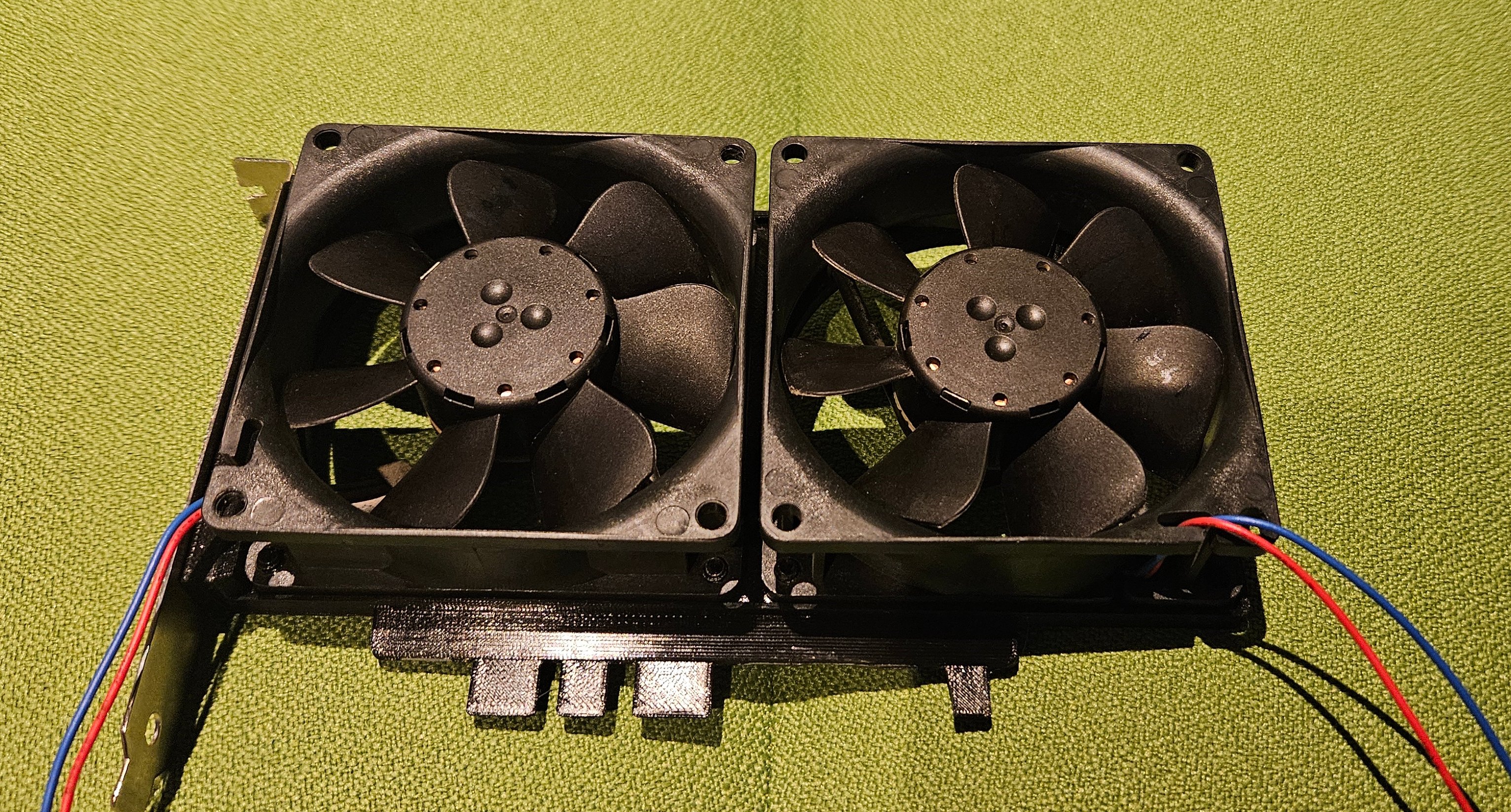

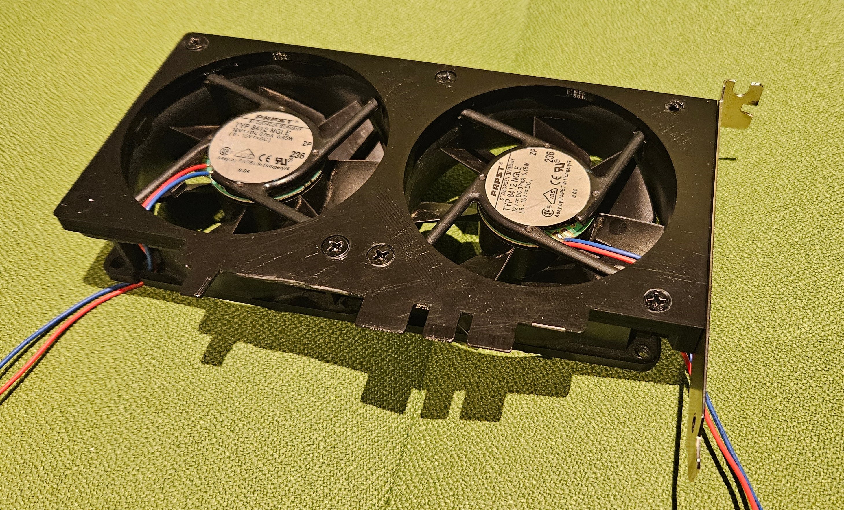

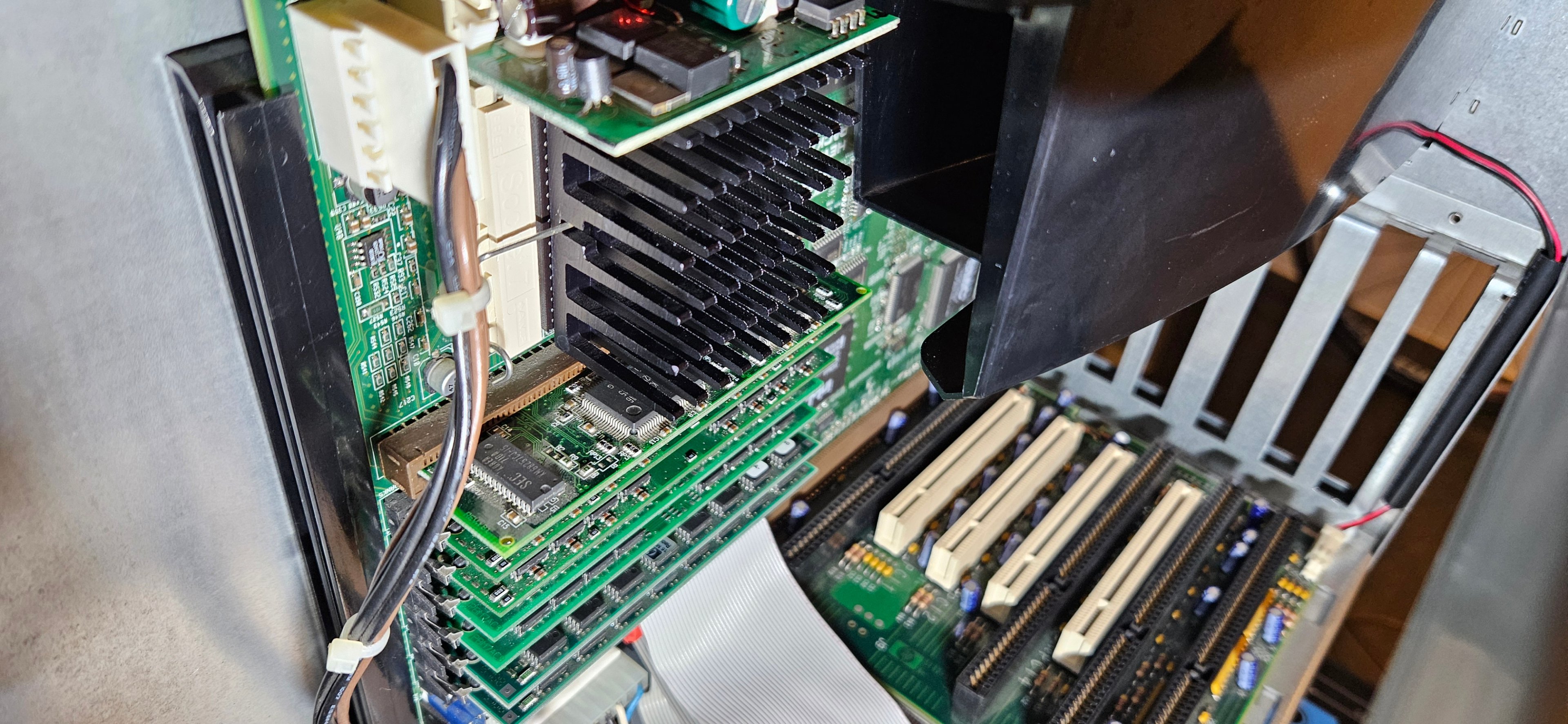

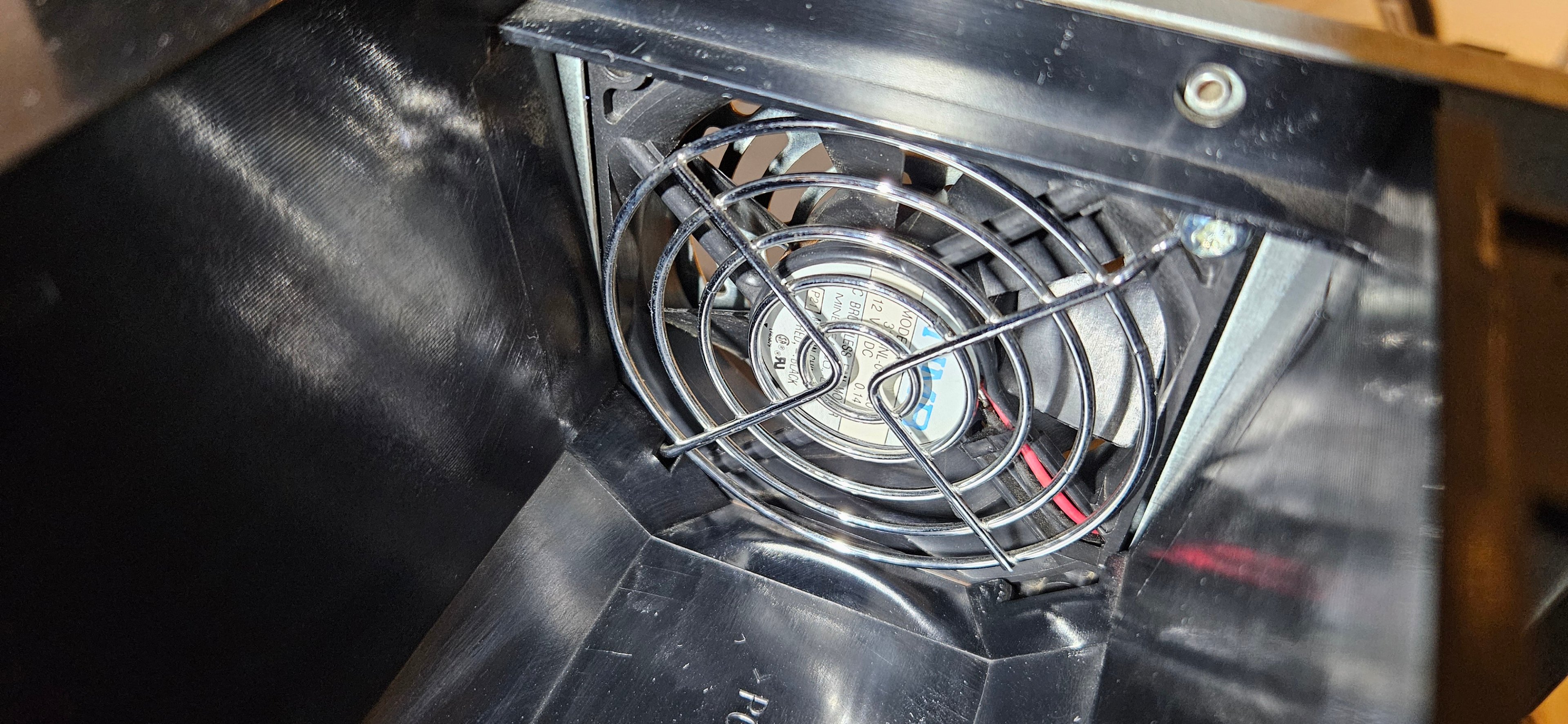

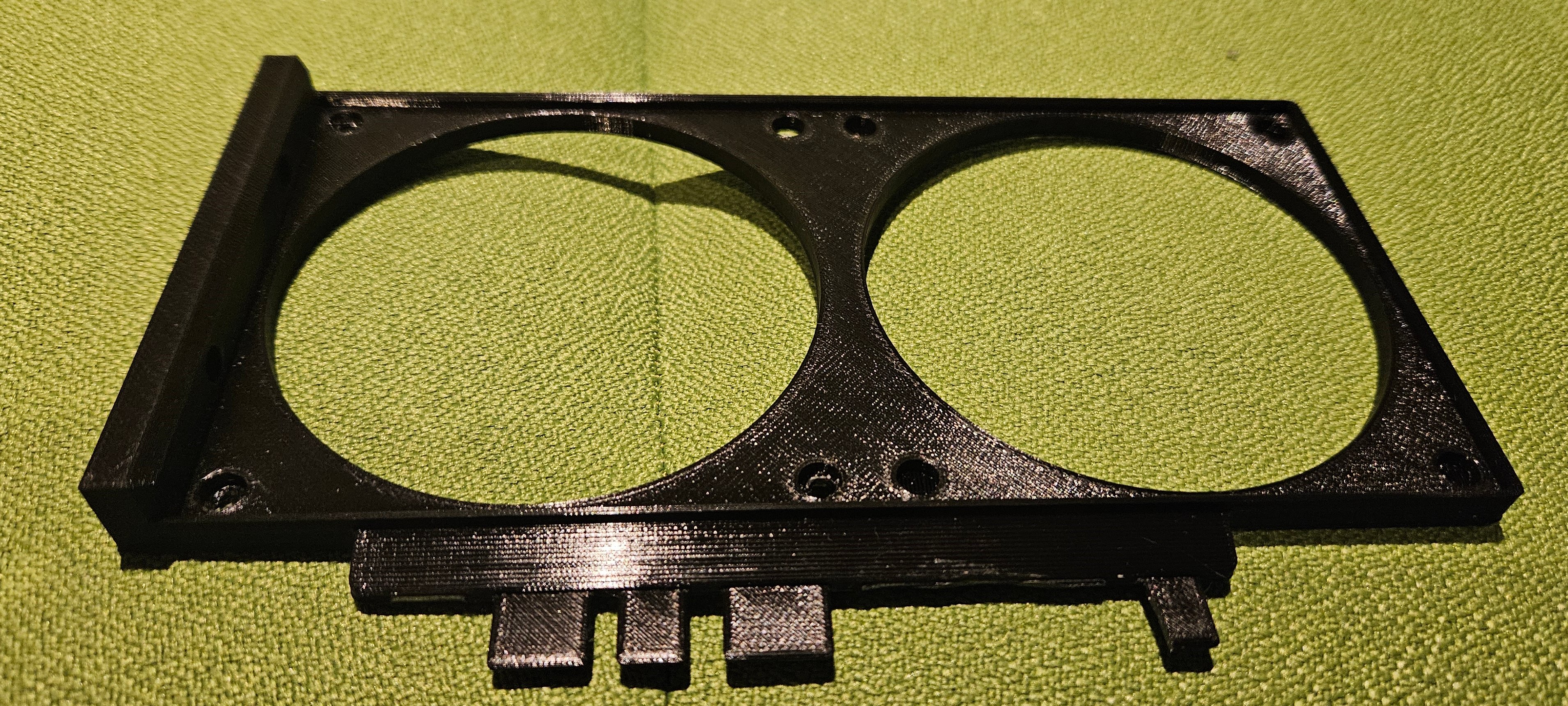

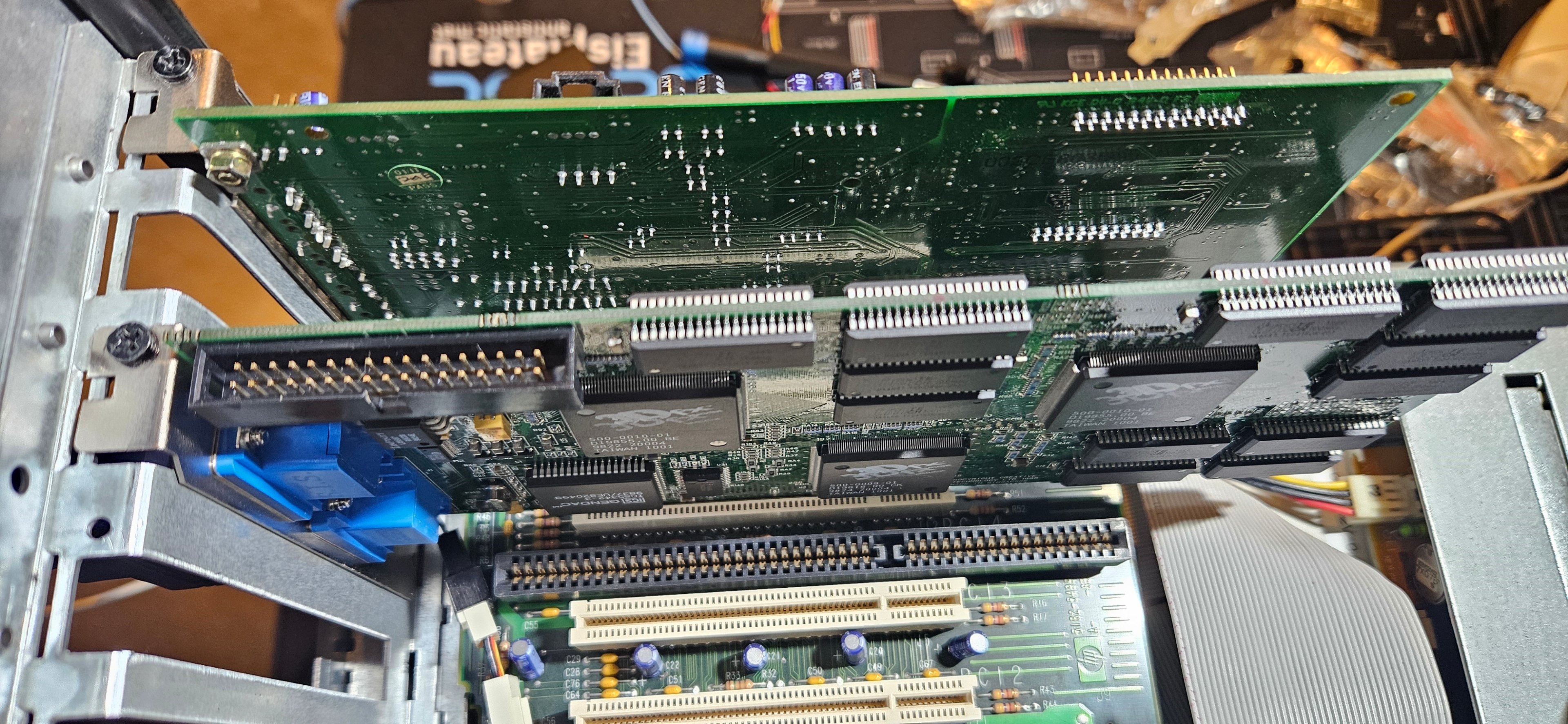

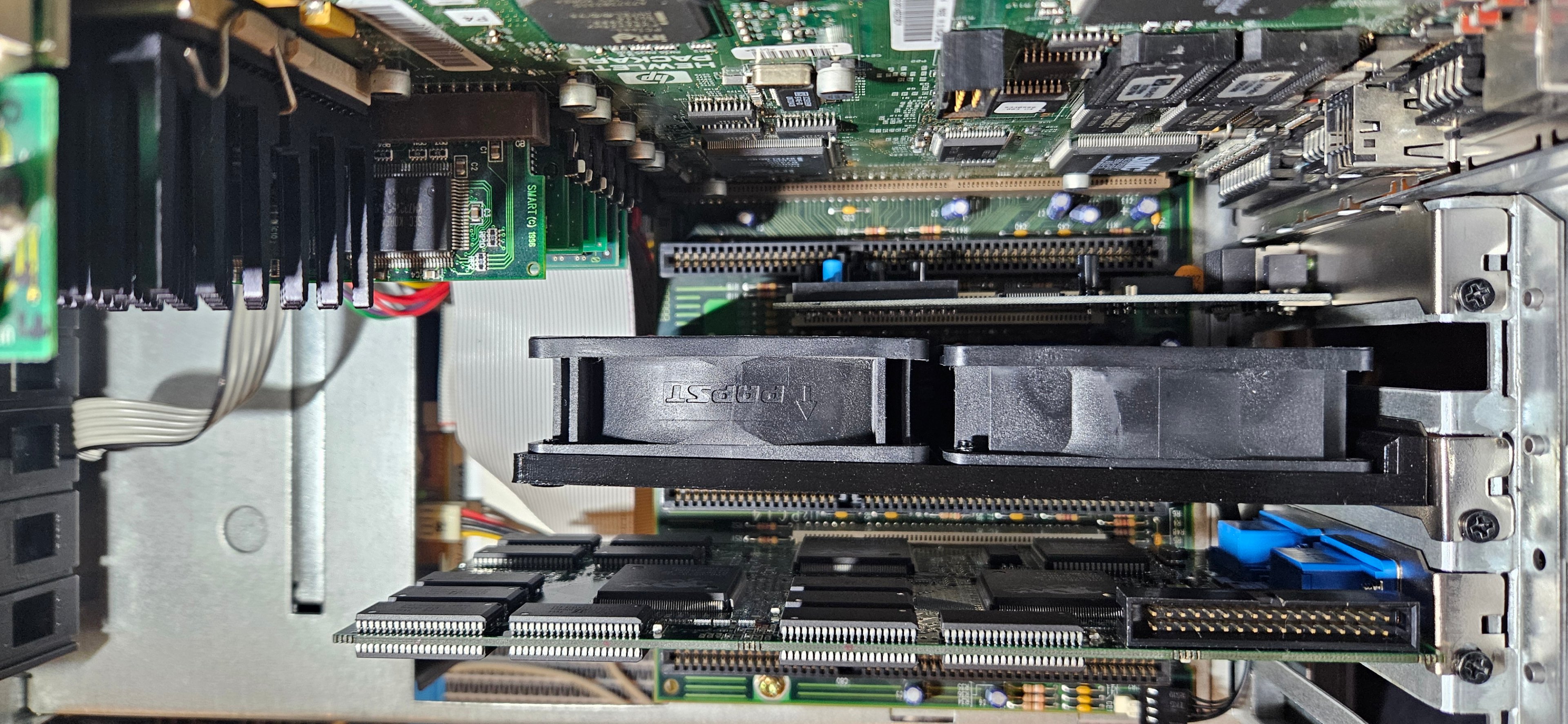

Frisch und noch warm ....;)
Phase 3 - 3D-Fähigkeit: - Optimierung der Kühlung ✅

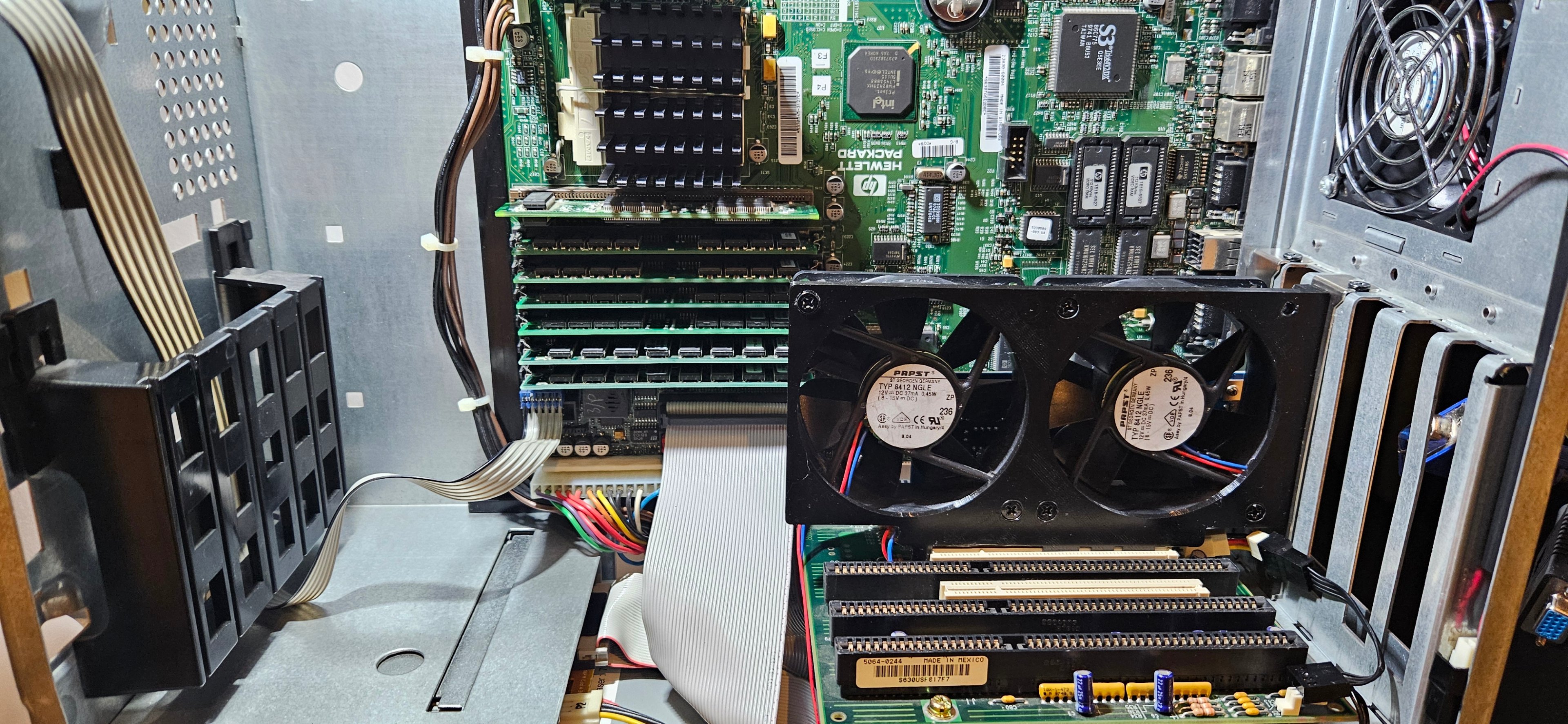

Der 3D-Drucker hat seine Arbeit erfüllt und den 2-fach Rahmen für 80mm-Lüfter für die Montage per Slotblende wunderbar gedruckt.
Die 2 80mm-Lüfter sollen die Voodoo2 entsprechend mit Frischluft versorgen.
Bevor ich jedoch montieren konnte, musste ich noch Löcher zu Befestigung der Slotbleche bohren. Hier fehlt mir die originale Quick-Release-Halterung von HP zur Fixierung der Steckkarten.
Das war aber alles kein Hexenwerk, so dass nun alles fertig verbaut ist.

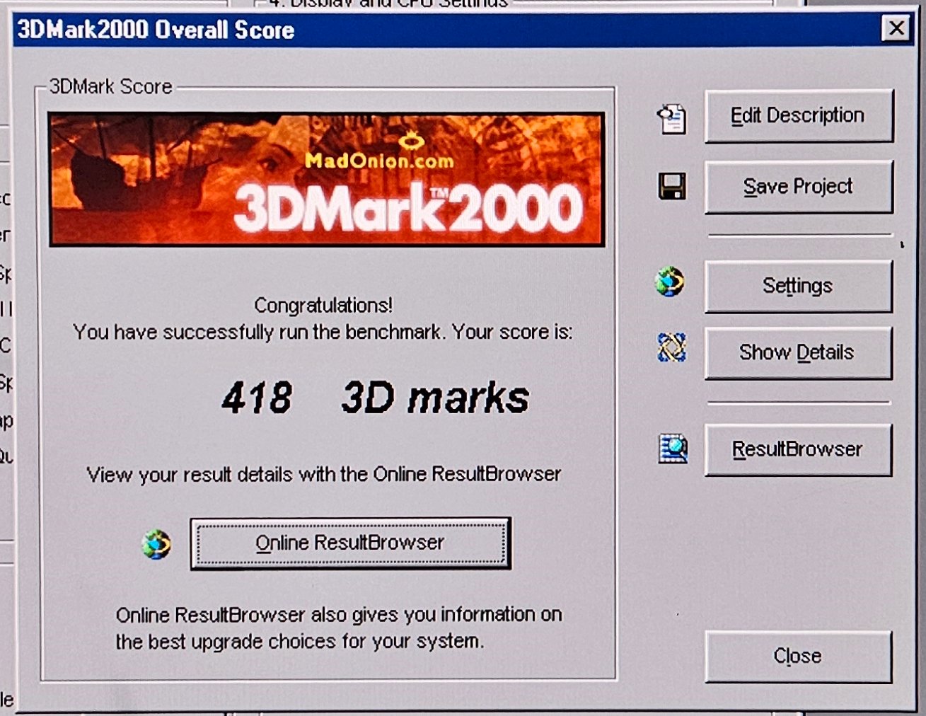

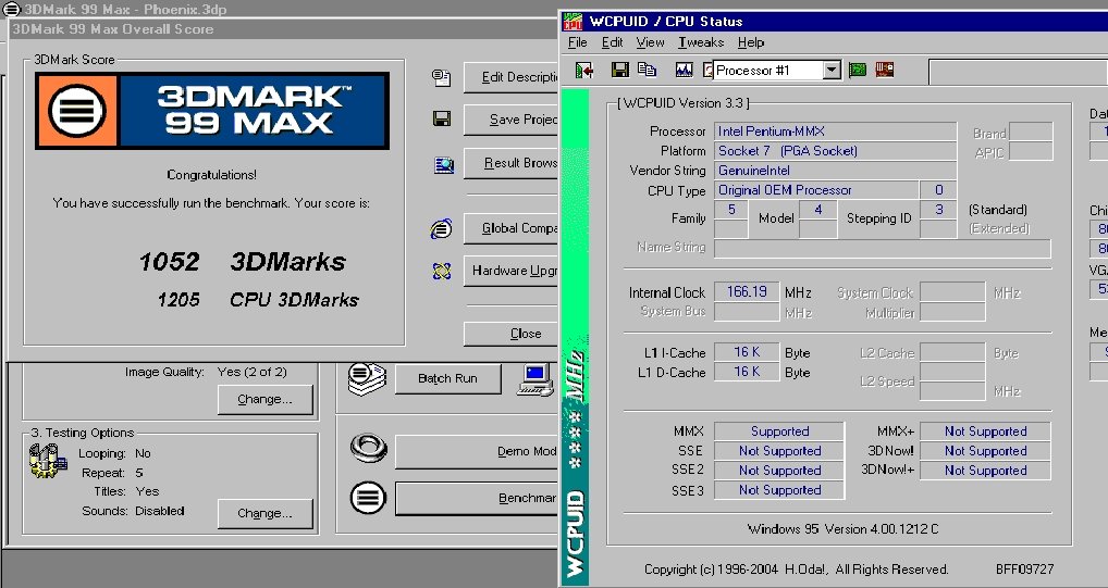

Auch konnte ich nun den PC im Dauer-Stress-Test laufen lassen, um die Stabilität auf den Prüfstand zu stellen.
Ergebnis: alles so wie es sein soll. Keine Abstürze oder Freezes. Ein grundsolides System 😎 💪
Wie immer gibt's entsprechende Impressionen:
Reaktionen: Karre

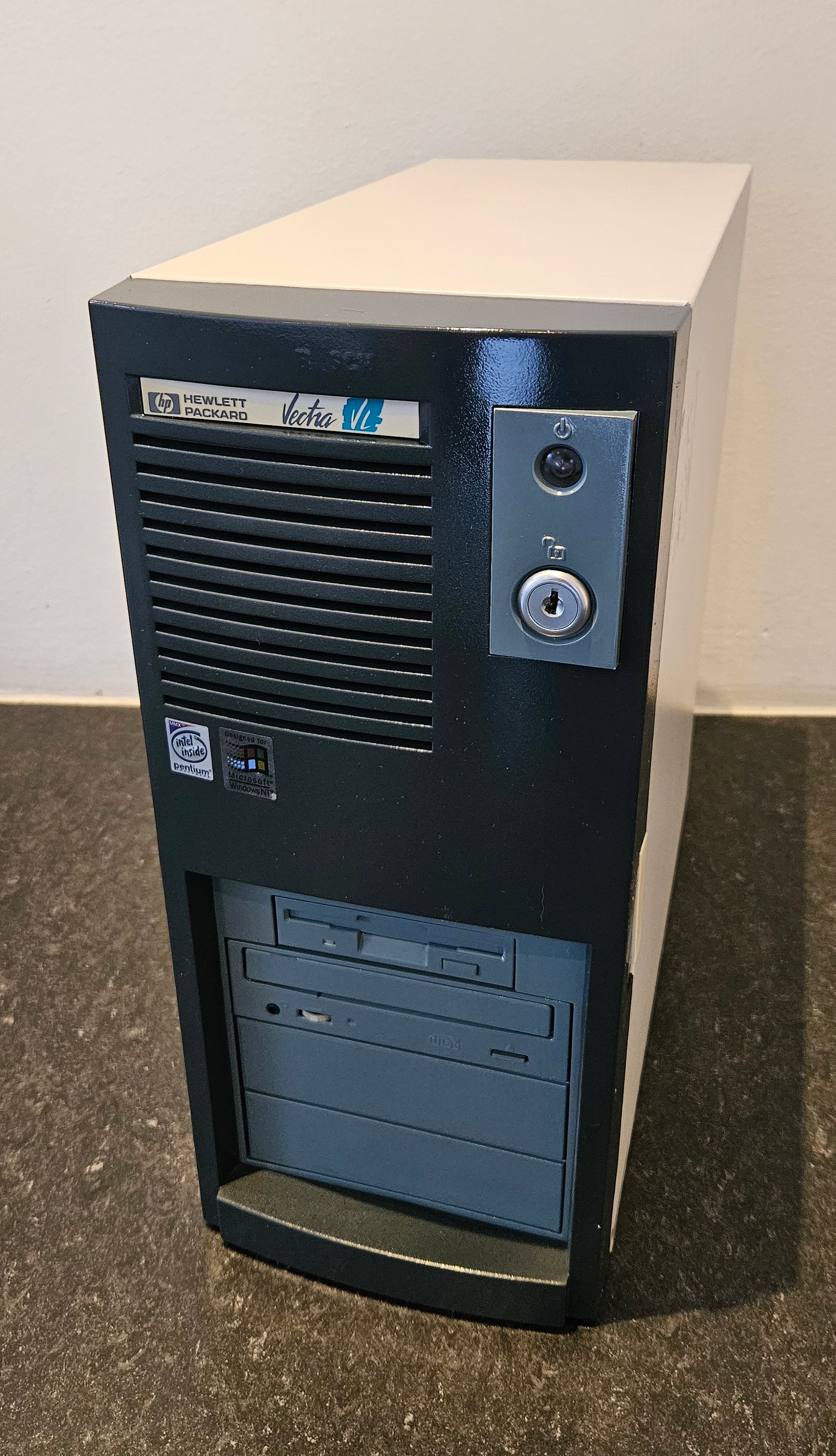

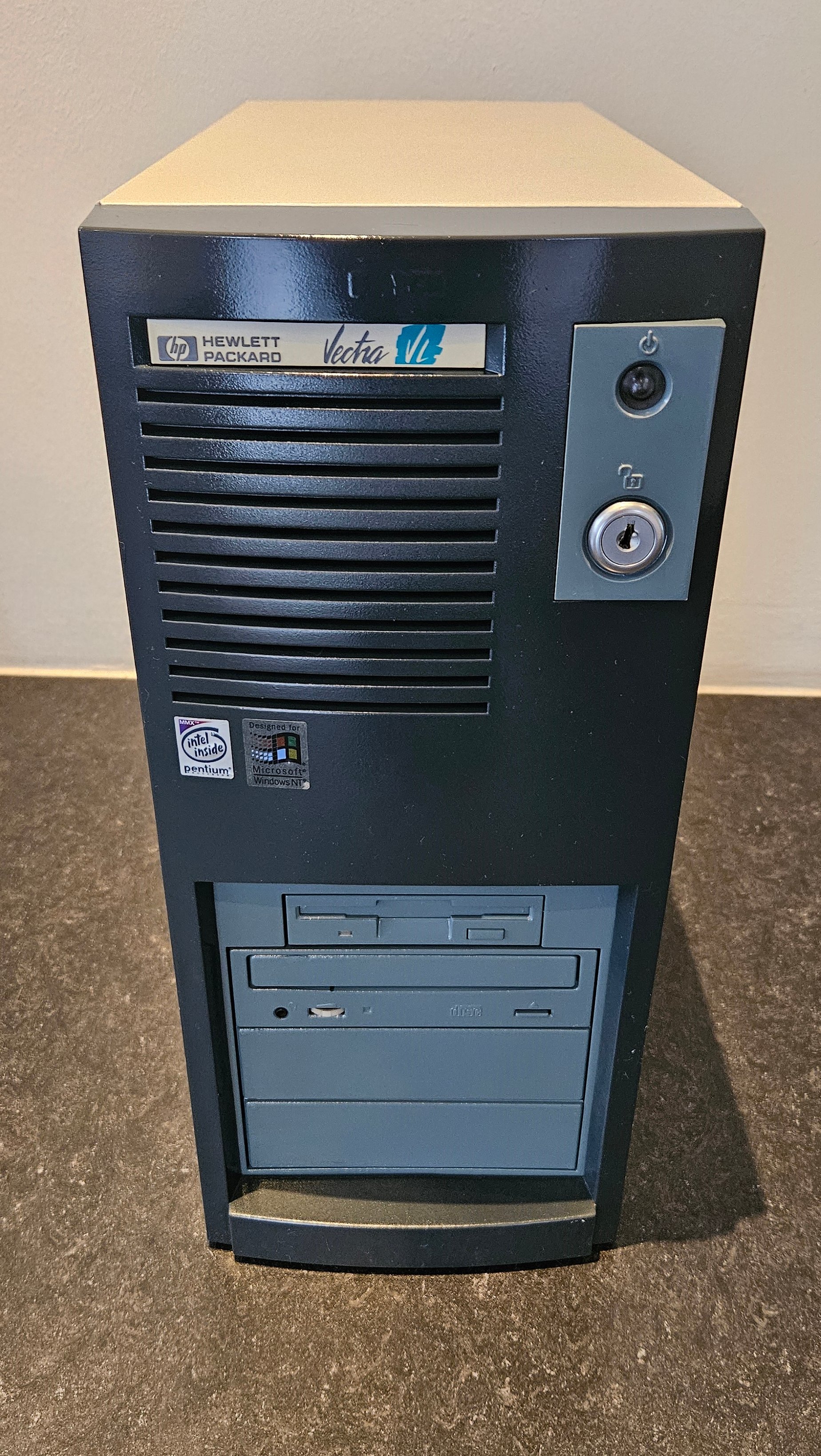

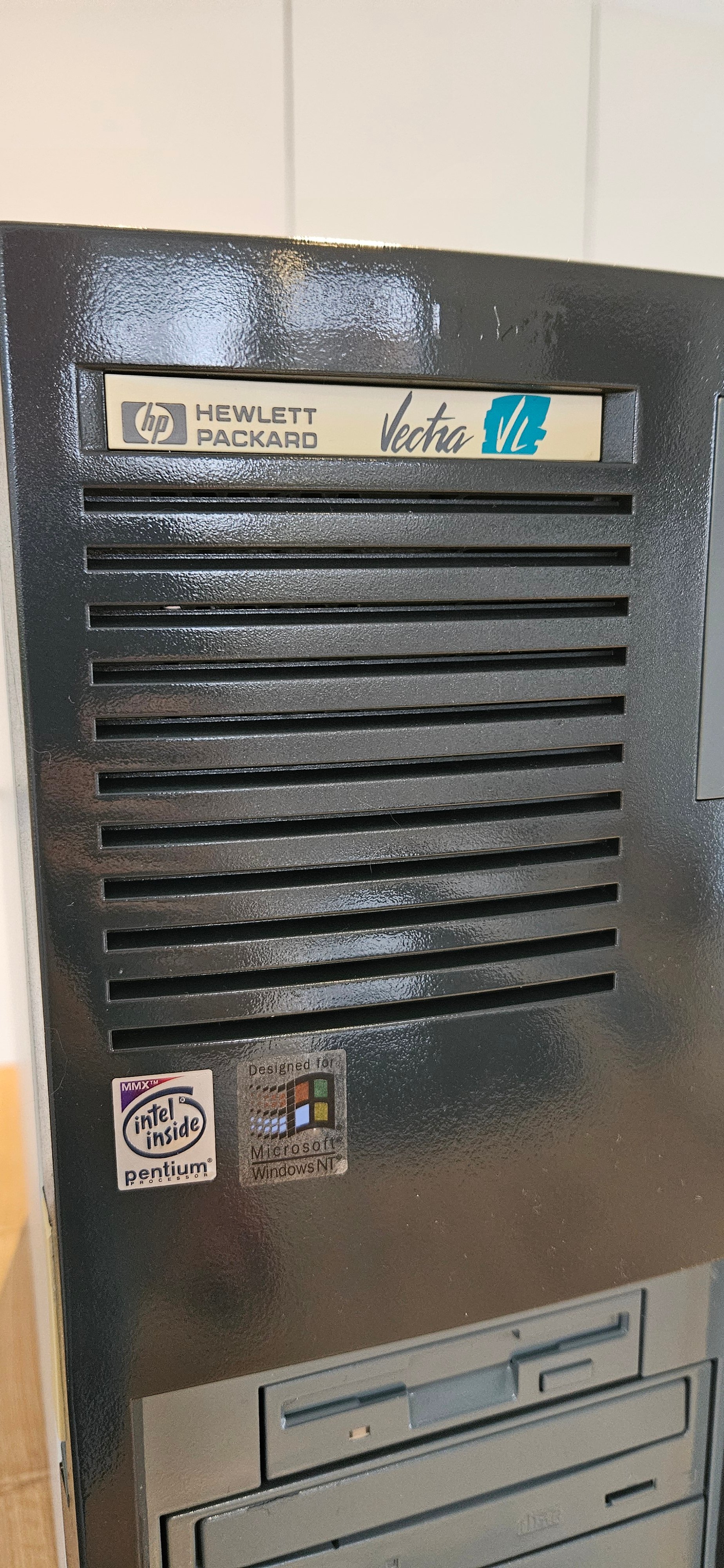

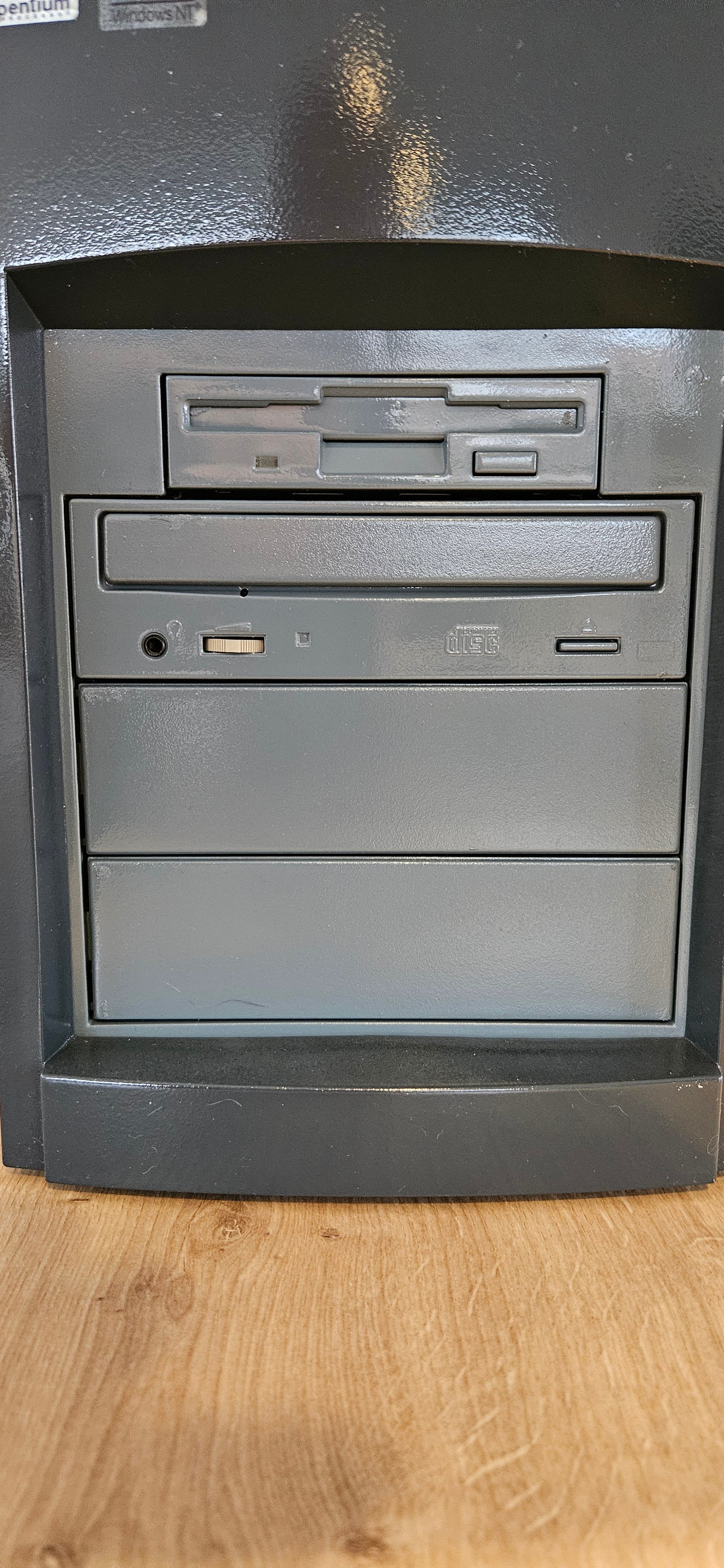

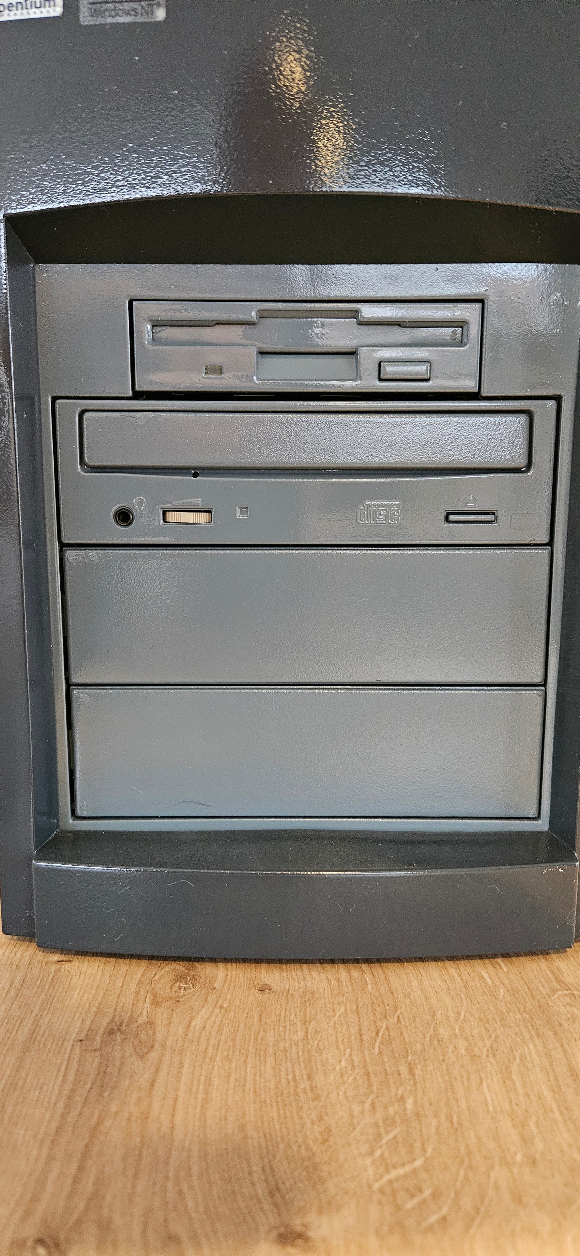

Phase 4 - Neugestaltung des Gehäuses ✅
Nun ist auch der letzte Projektschritt erfolgreich beendet. Ich habe mich gegen eine zu starke farbliche Neugestaltung des Gehäuses entschieden, um den Retro-Charme noch zu erhalten.
Die Front-Verkleidung war schon ziemlich verblichen und hatte den typischen, fast schon gelblichen Beige-Farbton angenommen. Das wollte ich auf alle Fälle neu machen.
Ursprünglich solle auch das Metallgehäuse eine andere Farbe bekommen - das habe ich nun doch nicht umgesetzt.
Grundsätzlich bin ich sehr zufrieden und freue mich nun über den "neuen" P1 😎
Vorher - Nachher - Vergleich:
