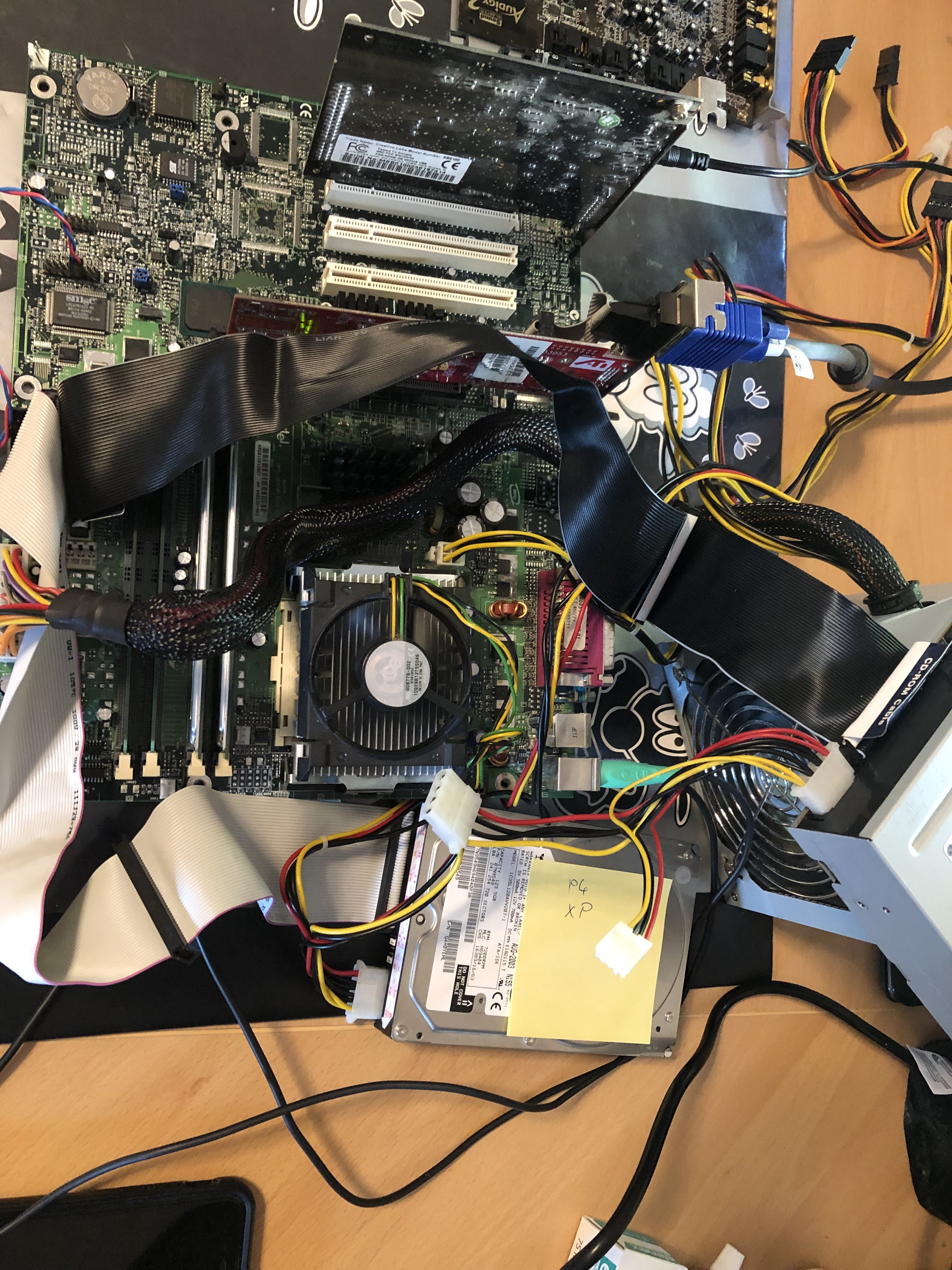

Mhh, kurios.
Schließe ich die Original Festplatte (Seagate, 20 GB) des Pentium iii an einen anderen Rechner, startet die teilweise nur, wenn an dem Stromkabel noch eine zweite HDD hängt.
Ich kann diese aber weder unter XP (64 Bit) , noch über das Installations Menü (32 Bit) formatieren, unbekannter Fehler.

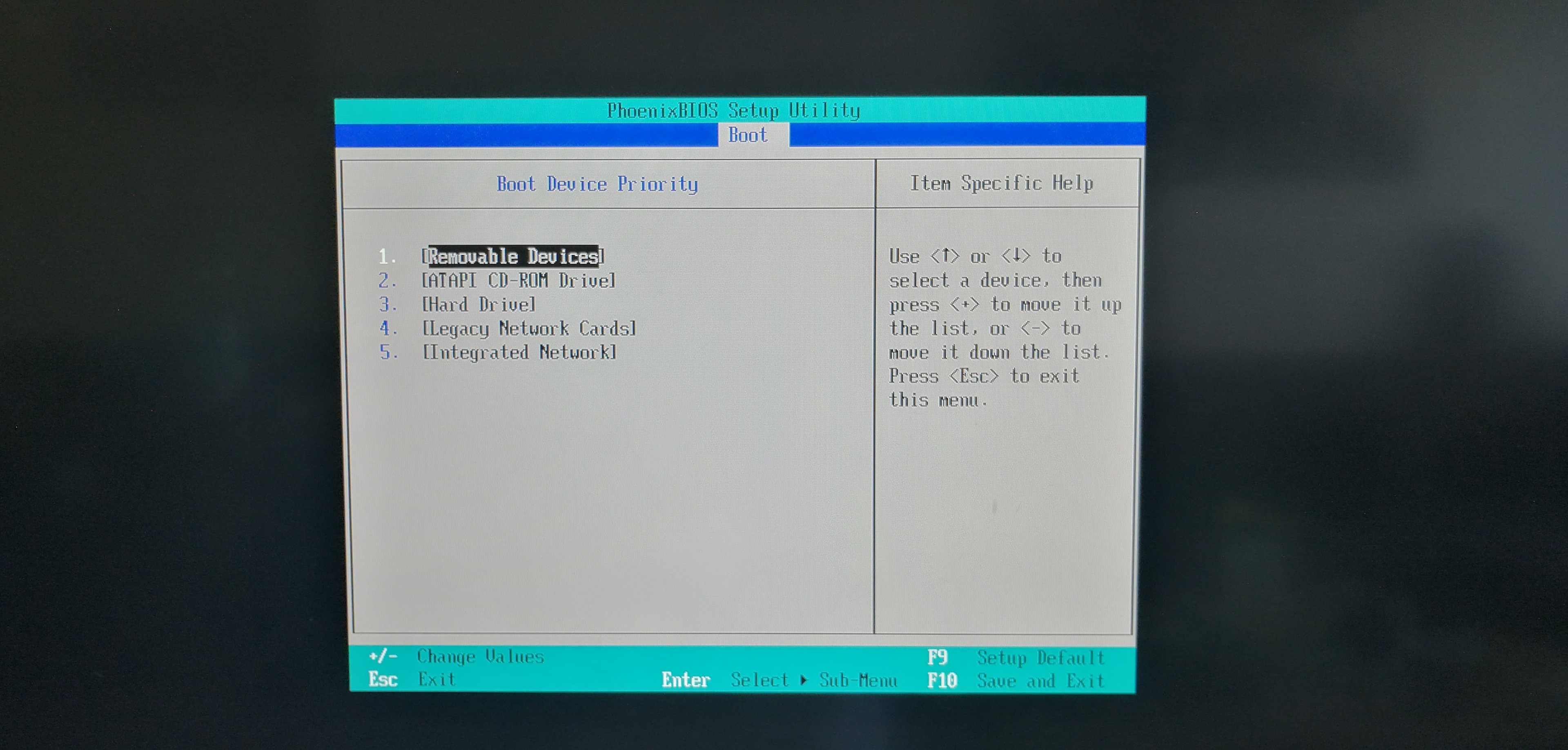

Schließe ich dagegen eine IBM Deskstar mit 40 GB an, lässt sich diese zwar mit NTFS (Fat? Nö, wird nicht mal angezeigt) formatieren, aber ich komme über den USB Stick nicht in das Installationsmenü von Windows XP 32 Bit:
Bootreihenfolge im BIOS ist korrekt eingestellt. Erst USB, dann HDD
Jetzt versuche ich nochmal ReactOS, sehe aber auch da schon schwarz
Bei der Seagate kann ich nicht mal über Diskpart formatieren, das Programm macht da genau nix🤔

Hi,
probier mal ein low Level Format der hdd.
Für die Ibm Platten gibts ein eigenes Hdd Tool zum formatieren und prüfen. Ich glaub das hat dft geheißen.
xp und usb installer hat bei mir immer irgendwelche Probleme gemacht, ich installiere immer über ein cd Laufwerk. Die alten Mainboards hatten mit usb Boot generell viele Probleme.
Das die Platte nur läuft wenn eine zweite am Strang hängt ist schon komisch.
darum sehen meine Testaufbauten auch immer so komisch aus. 😂😂😂
Mfg

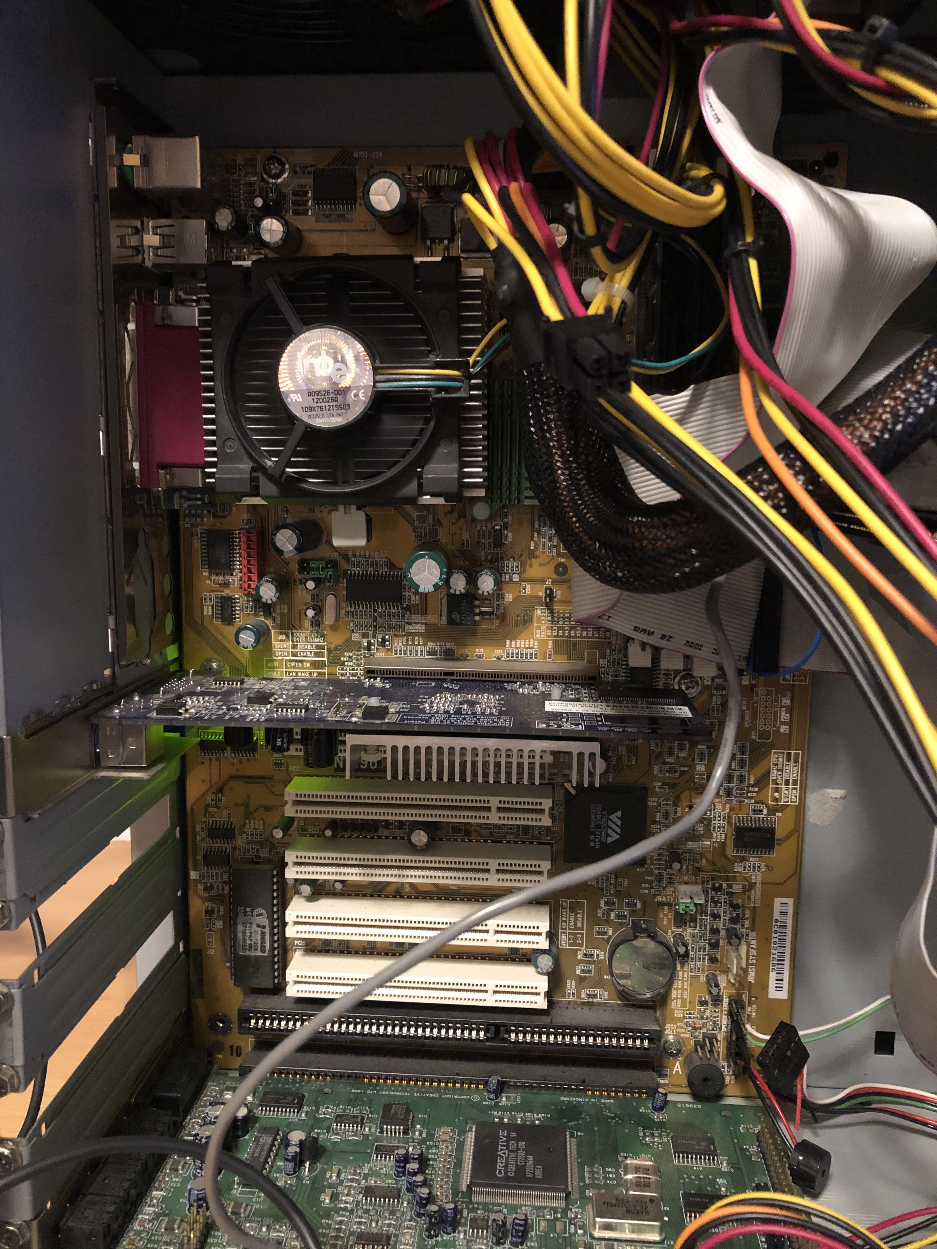

Hi,
so hat das mal ausgesehen.😂😂😂
Das dies 20 Jahre alt ist glaubt man fast nicht.
bg

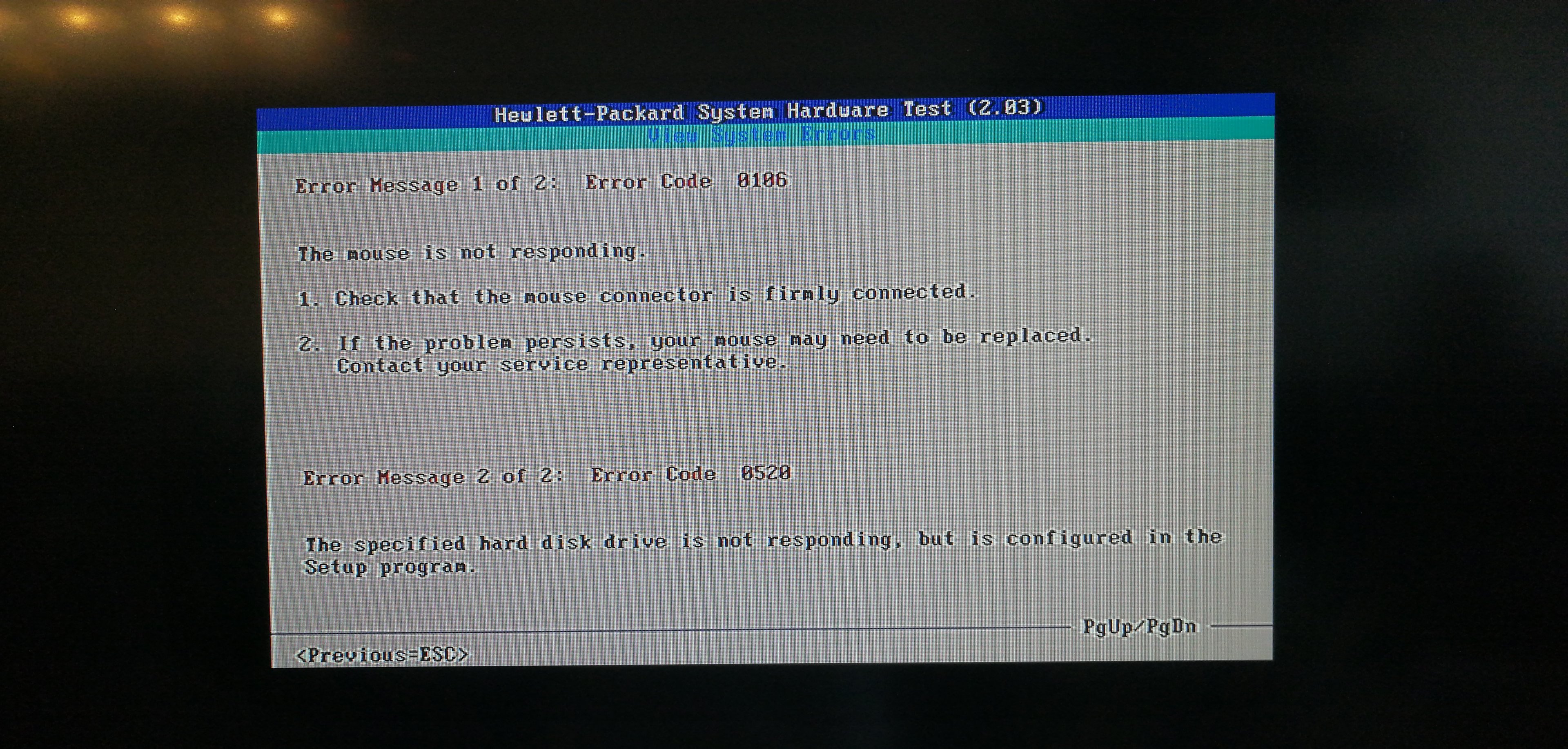

HerrAbisZ schrieb:
doch PS/2 Tastatur
Der Adapter PS/2 zu USB sollte ja genügen, oder gab es da irgendwo Probleme?
@Karre und ohne Spannungserhöhung ist nicht mehr drin?
Wobei die Taktsteigerung, gerade für diese Zeit, ja schon enorm ist.
Reaktionen: max_80td, kryzs und andi_sco

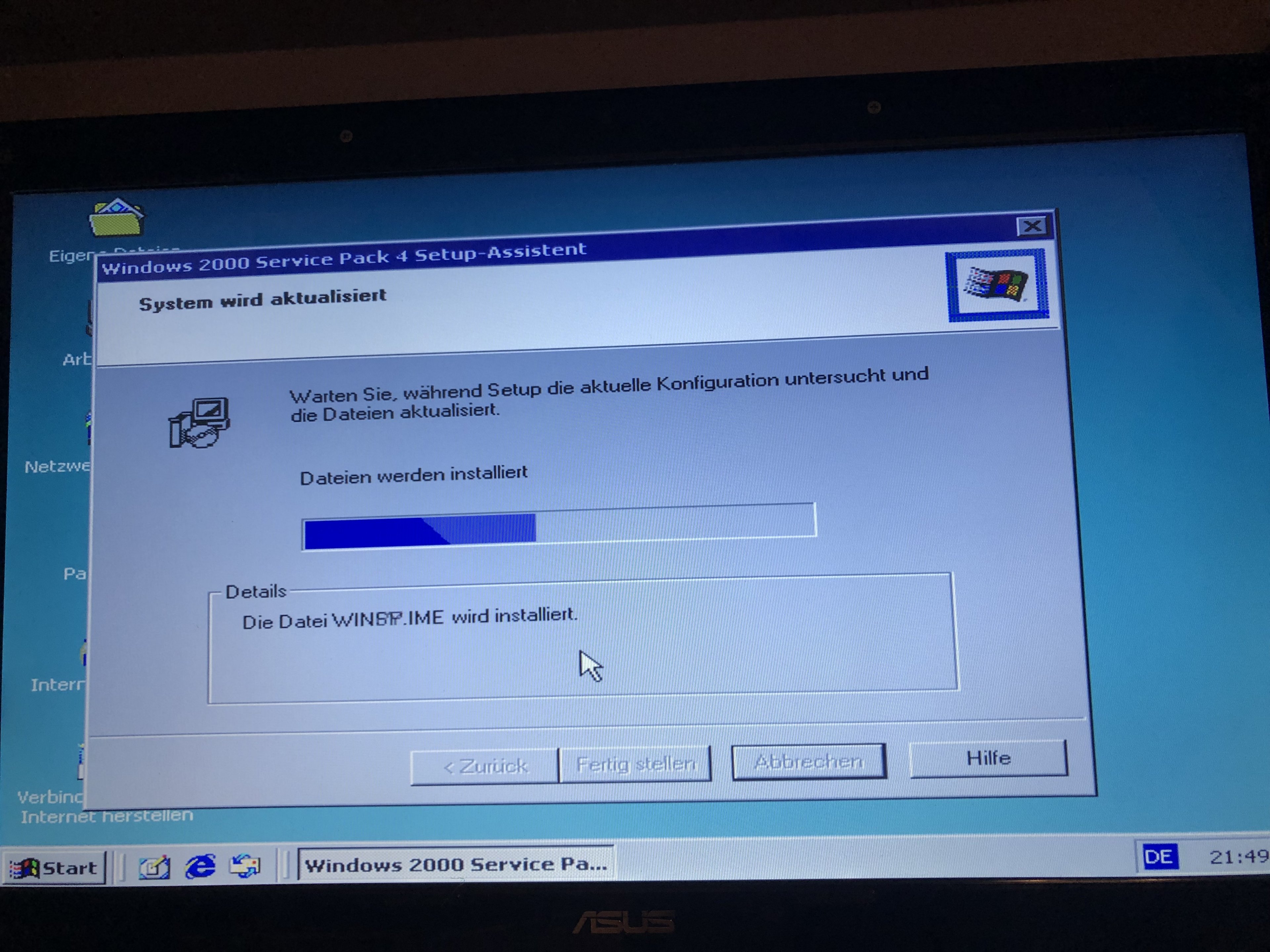

Dank @max_80td konnte ich die Originale hp/Seagate wieder reanimieren und der Computer meckert wenigstens nicht mehr, das ein Betriebssystem fehlt.
Adapter für PS/2 - USB bestelle ich gleich noch.

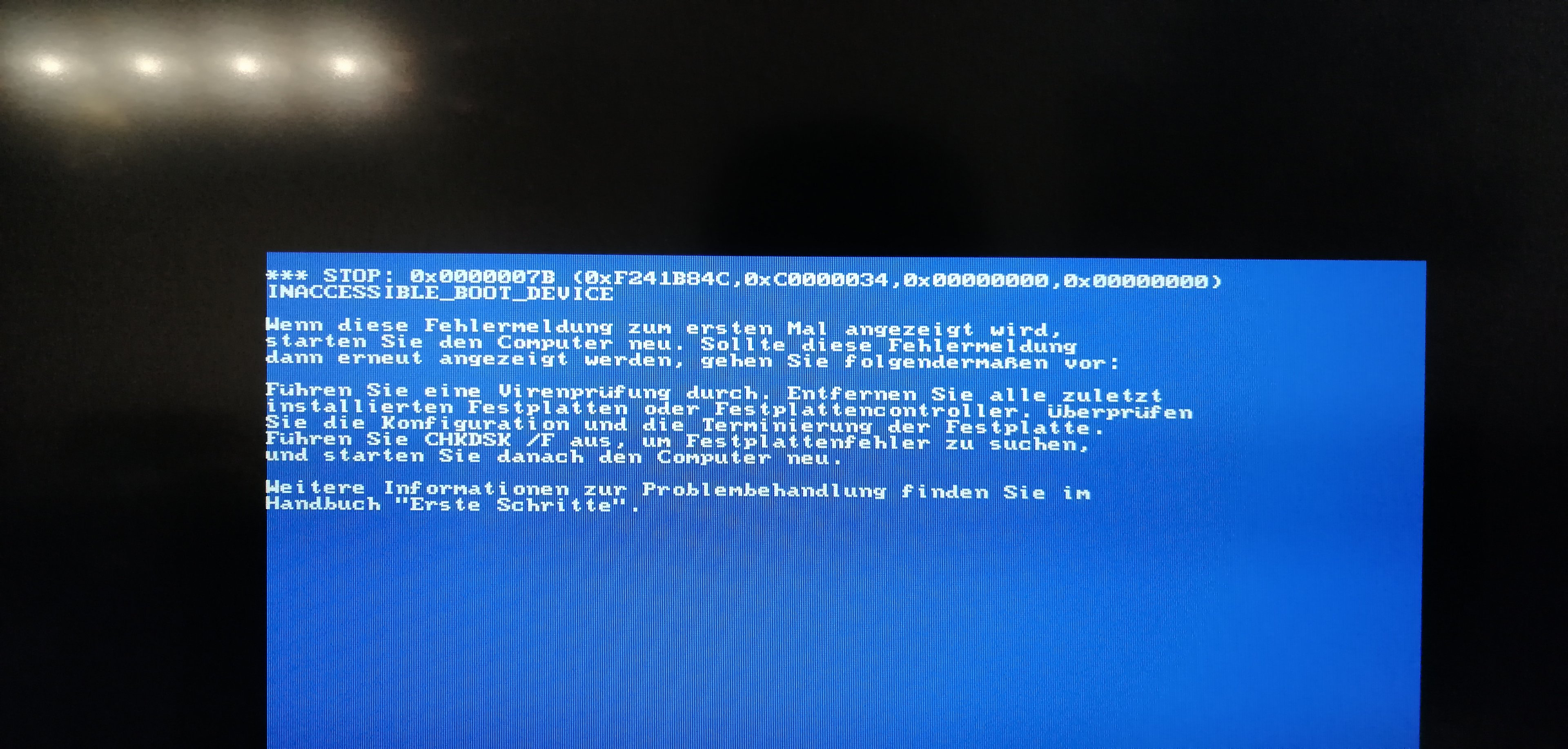

Denn, sobald ich eine baugleiche Seagate einbaue, mit dem selben Image kommt nur das:
