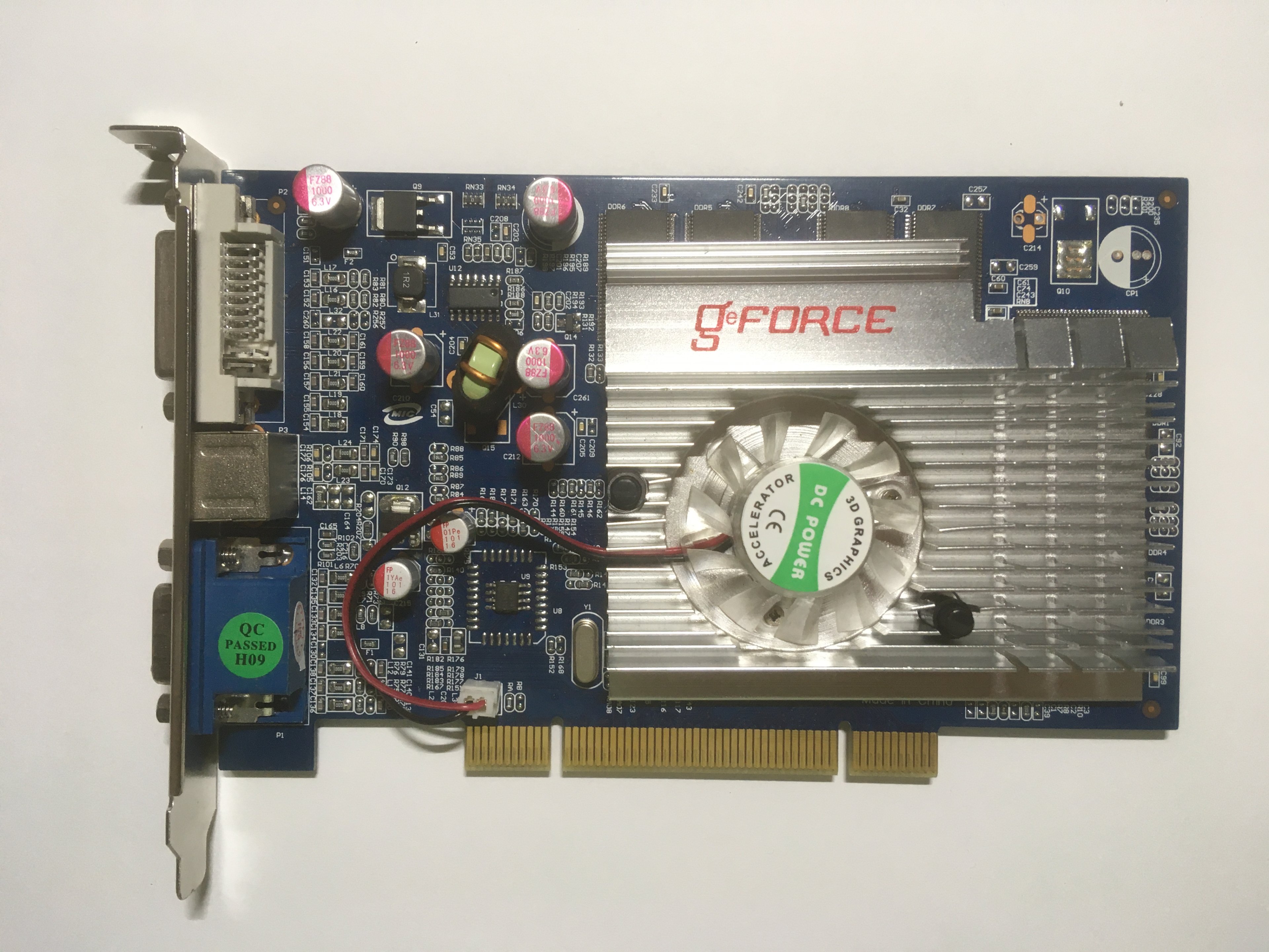

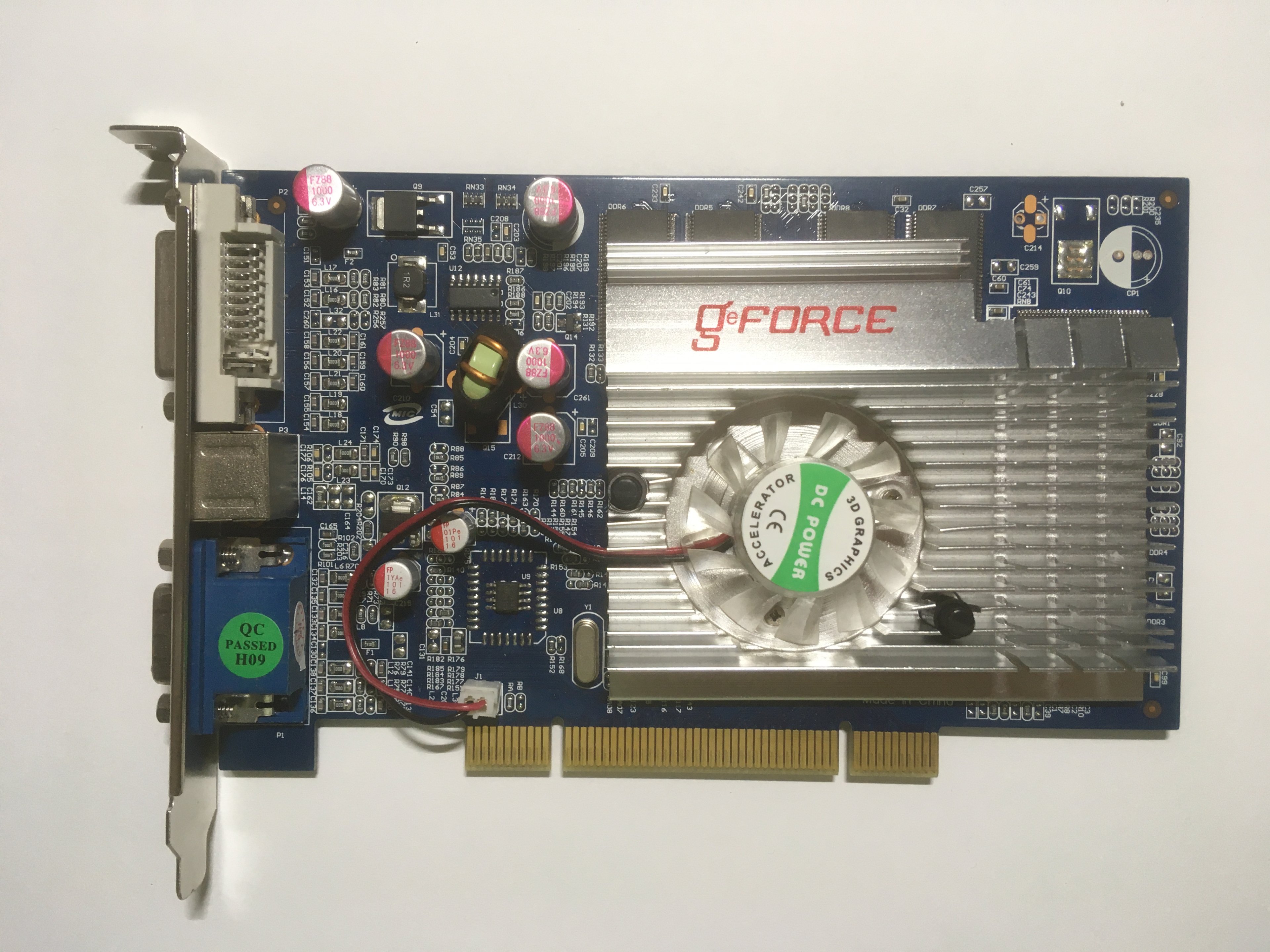

Also, ich werde eine FX5200 einbauen, da die aktiv gekühlt ist.
Wenn ich die eingebaut habe, mach ich ein paar schicke Bilder und verpacke den PC wieder :-)
Dann fehlt nur noch das Gewinnspiel :-)
Reaktionen: HerrAbisZ, konkretor und andi_sco

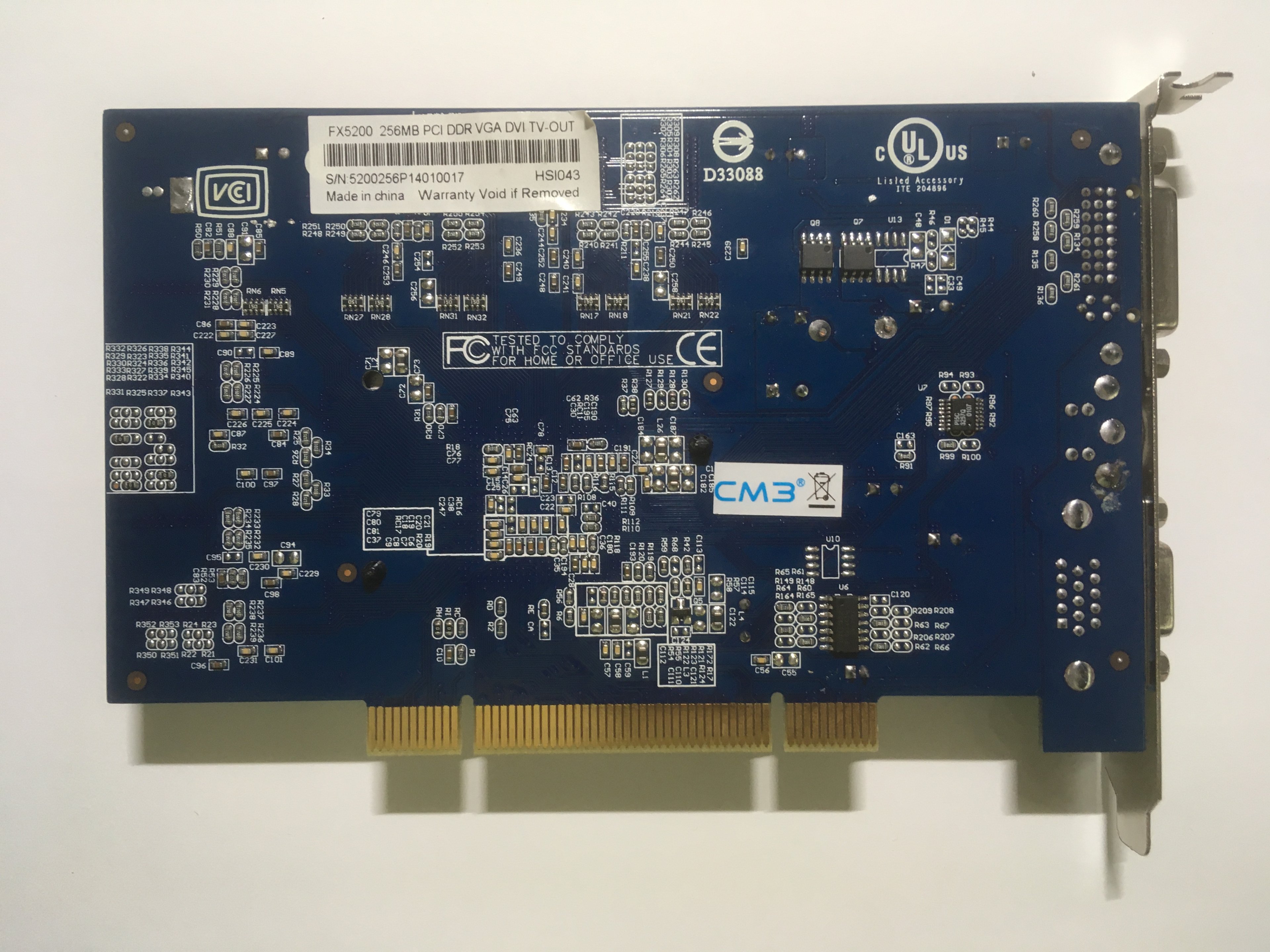

Wie vielleicht mitbekommen, ist die GeForce FX5200 angekommen.
Vorteil ist die aktive Kühlung, da das Gehäuse nur einen Lüfter hat. Ansonsten ist die Performance auf dem Niveau einer GeForce 4MX440-460 aber etwas unter der erst angedachten Radeon 9200.
Ich werd am Wochenende also den Vectra fertig stellen 👍🏻

Astrein 👍🏾
Ist ja perfekt mit VGA und DVI
Reaktionen: kryzs

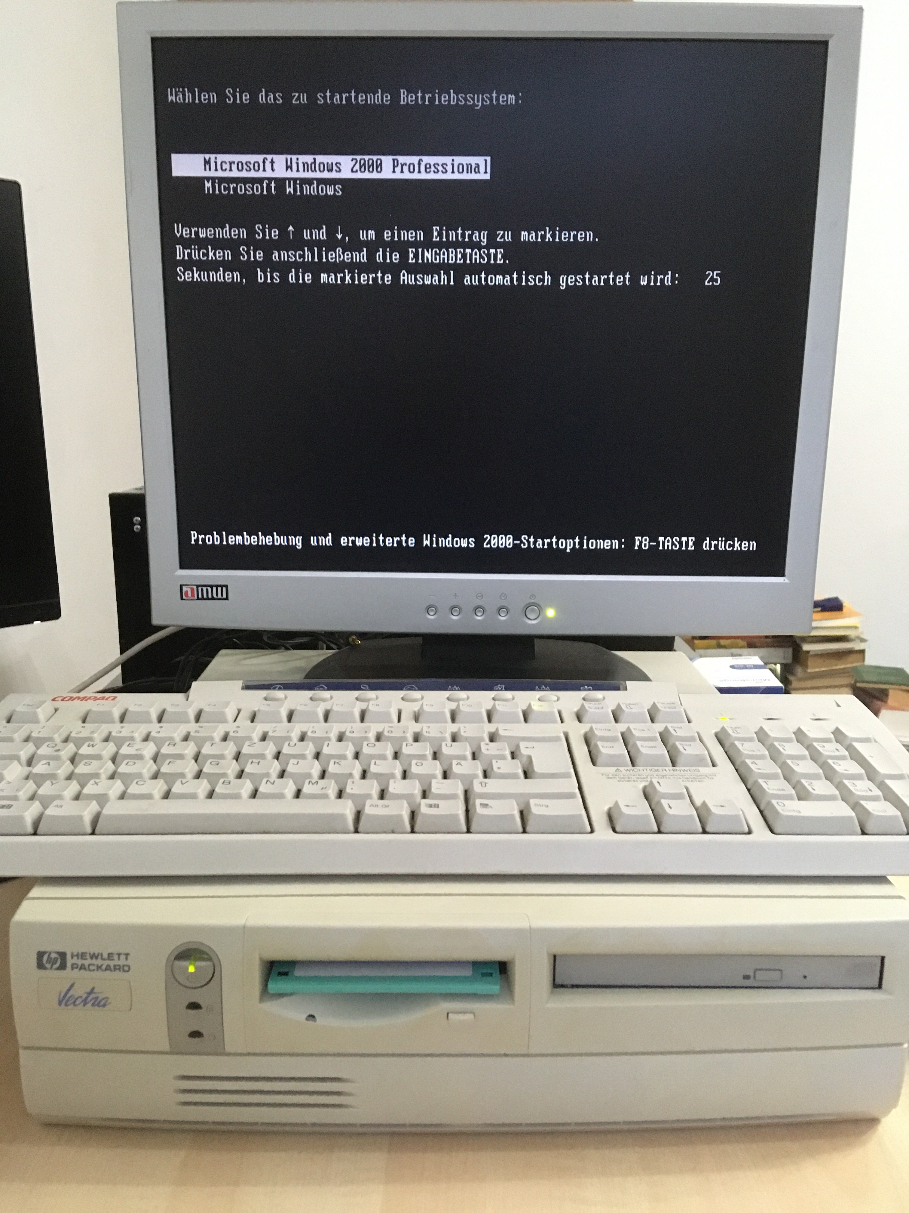

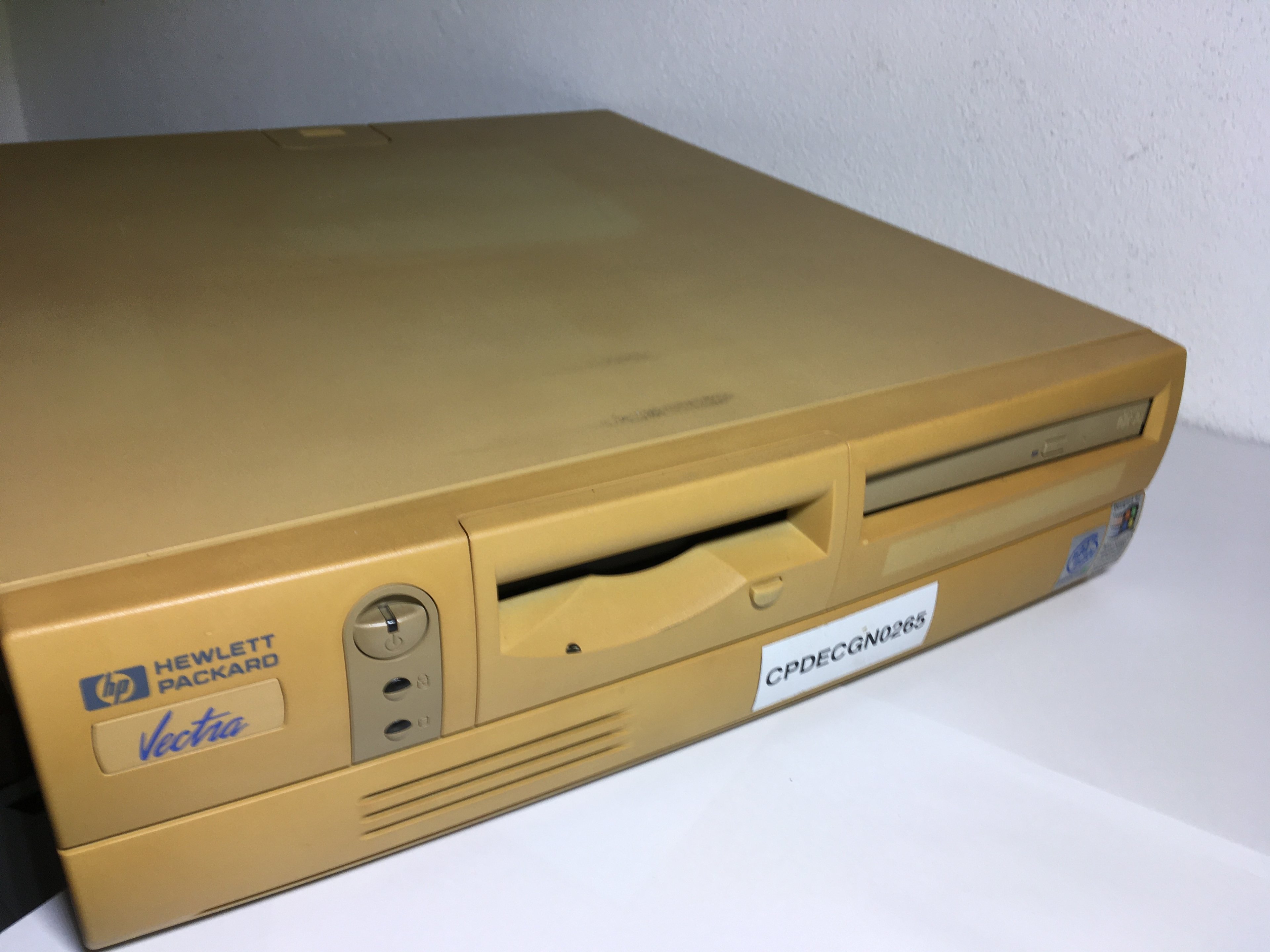

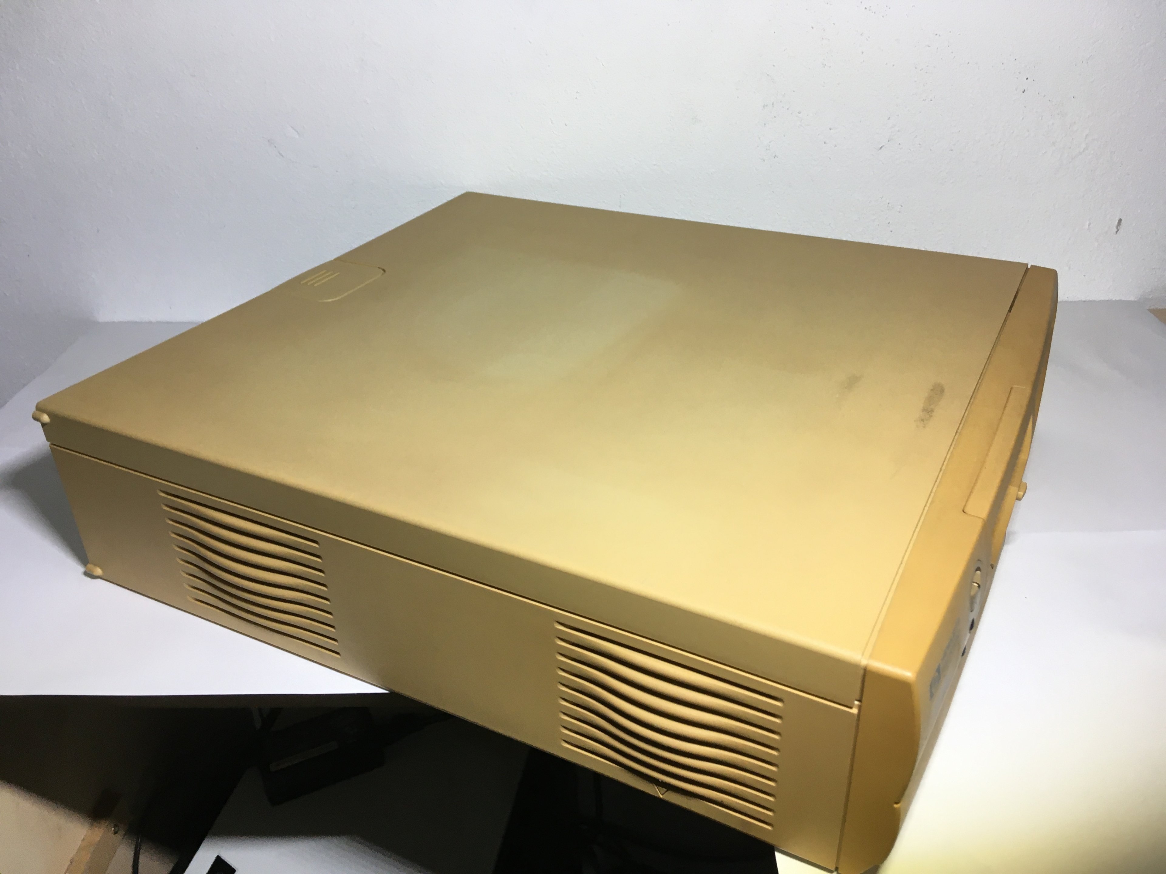

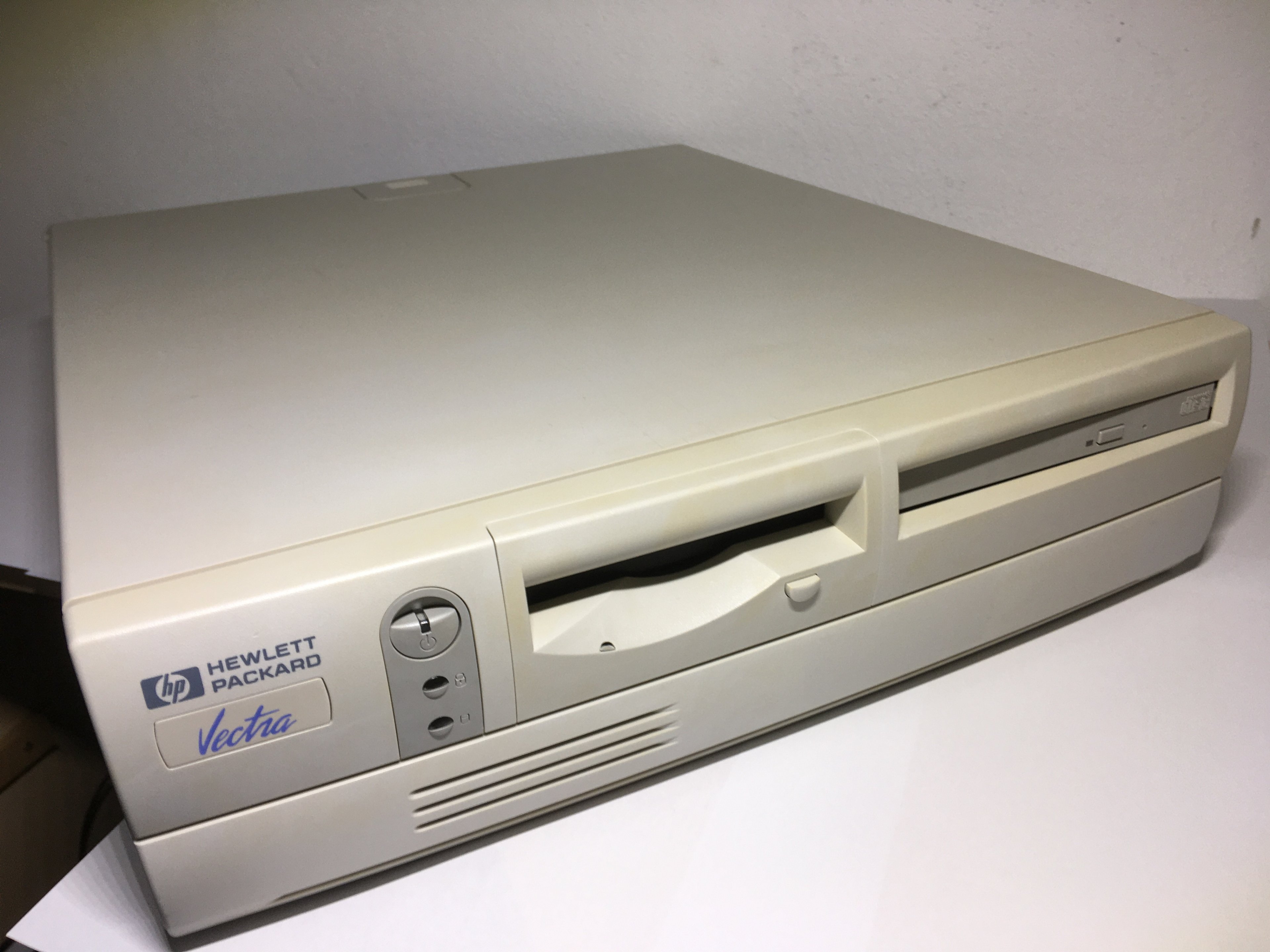

So, ich denke er wäre Soweit.
Ich fasse nochmal zusammen, wie jetzt der Stand ist:
@andi_sco hat den PC von @Spike S. bekommen, einiges an dem PC gemacht und diesen dann an mich, @Karre, weiterversendet
Die techn. Daten:
  • Modell HP Vectra VL400SF
  • Pentium !!! 933 MHz FSB
  • 2x 256 MB PC 133 SD RAM
  • Grafikkarte: intel i752 im 815 Chipsatz mit 4MB AIMM (AGP Inline Memory Modul, nicht im Bild)
  • Grafikkarte GeForce FX5200 256MB DDR PCI
  • 80 GB Samsung HDD
  • PCI Riser Card (von 1x PCI auf 3x PCI, nicht im Bild)
  • Floppy Disk
  • SLIM Line CD Laufwerk
  • 70W Netzteil
  • Windows 98 SE mit SP3
  • Windows 2000 für 1-2 CPUs mit SP4
Was wurde alles getan:

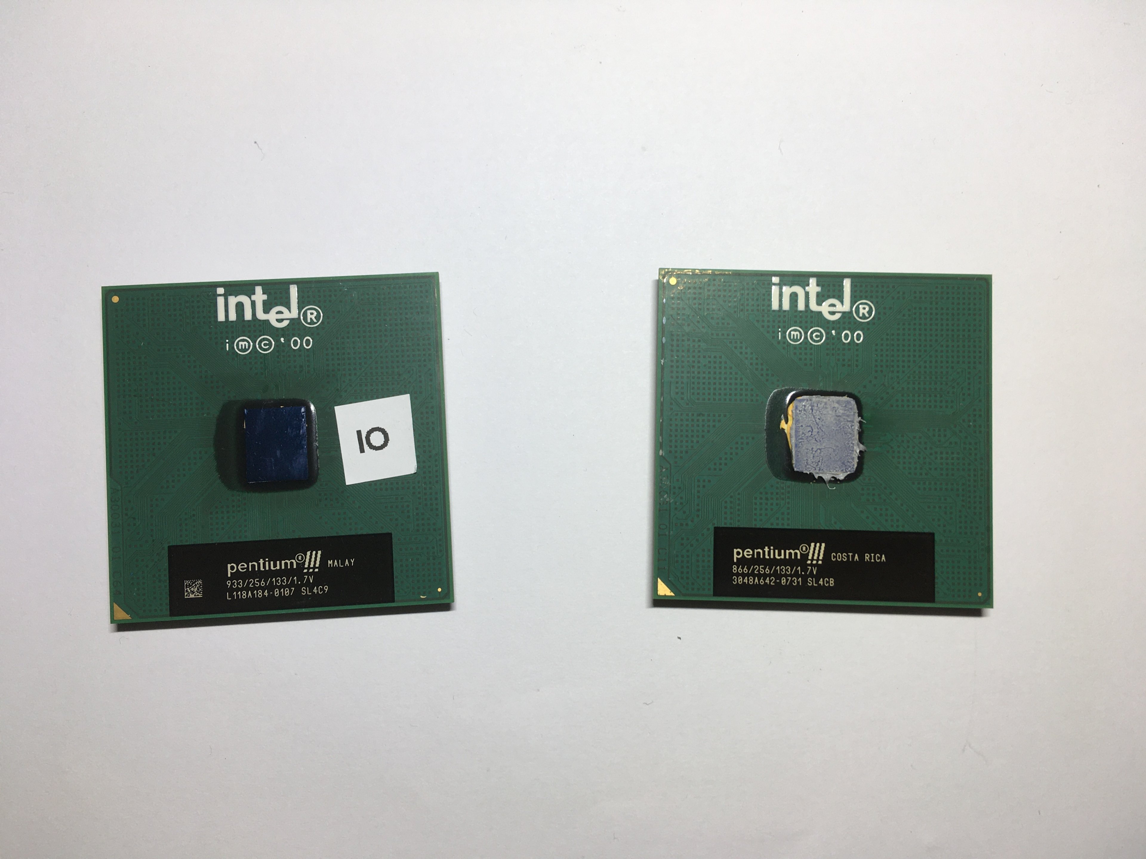

  • CPU gewechselt von 866MHz auf 933MHz
  • Wärmeleitpaste CPU erneuert
  • HDD von 20GB auf 80Gb aufgerüstet
  • BIOS Batterie getauscht
  • Gehäuse komplett zerlegt und gereinigt
  • Kunststoff gebleicht (Ergebnis ist sehr deutlich, aber nicht perfekt, da das benötigte Wasserstoffperoxid nicht mehr zu bekommen ist)
  • GeForce FX5200 256MB DDR PCI eingebaut
  • Creative Soundblaster eingebaut
  • Sticker gereinigt
  • unschöne Sticker ersetzt
  • Windows 98 SE SP3 und Windows 2000 Prof. SP4 im Dualboot installiert
  • 3 Partitionen eingerichtet, Win98SE, Windows 2000 Prof und Daten (mit allen Treibern hinterlegt)
Was hat bisher nicht geklappt:
  • CD-Laufwerk liest keine CD´s ein Wechsel auf ein anderes Laufwerk scheitert an der Optik, da die Originalblende an keinem der Ersatzlaufwerke passt.
Was liegt dem PC noch bei?
  • wird nicht verraten

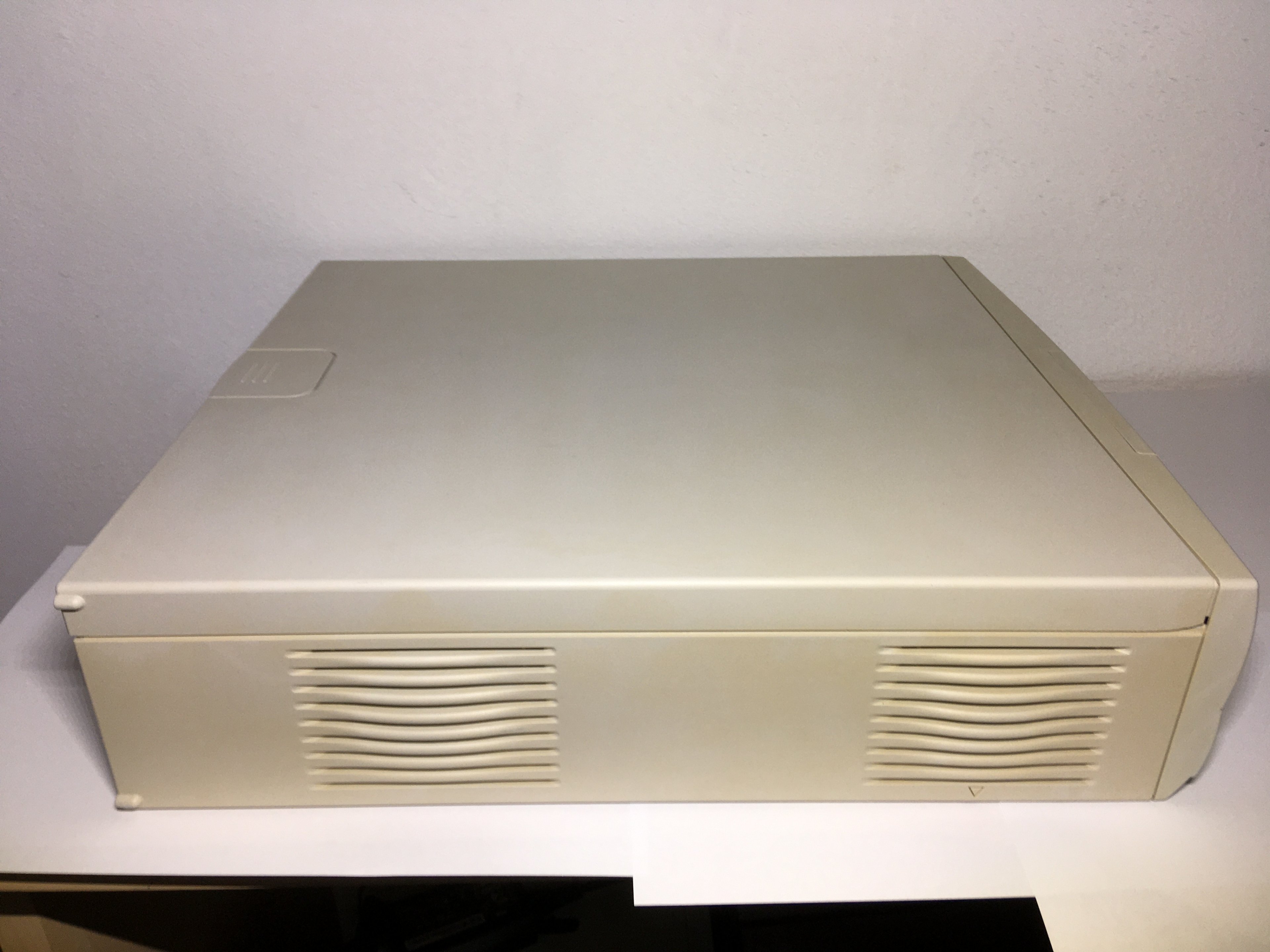

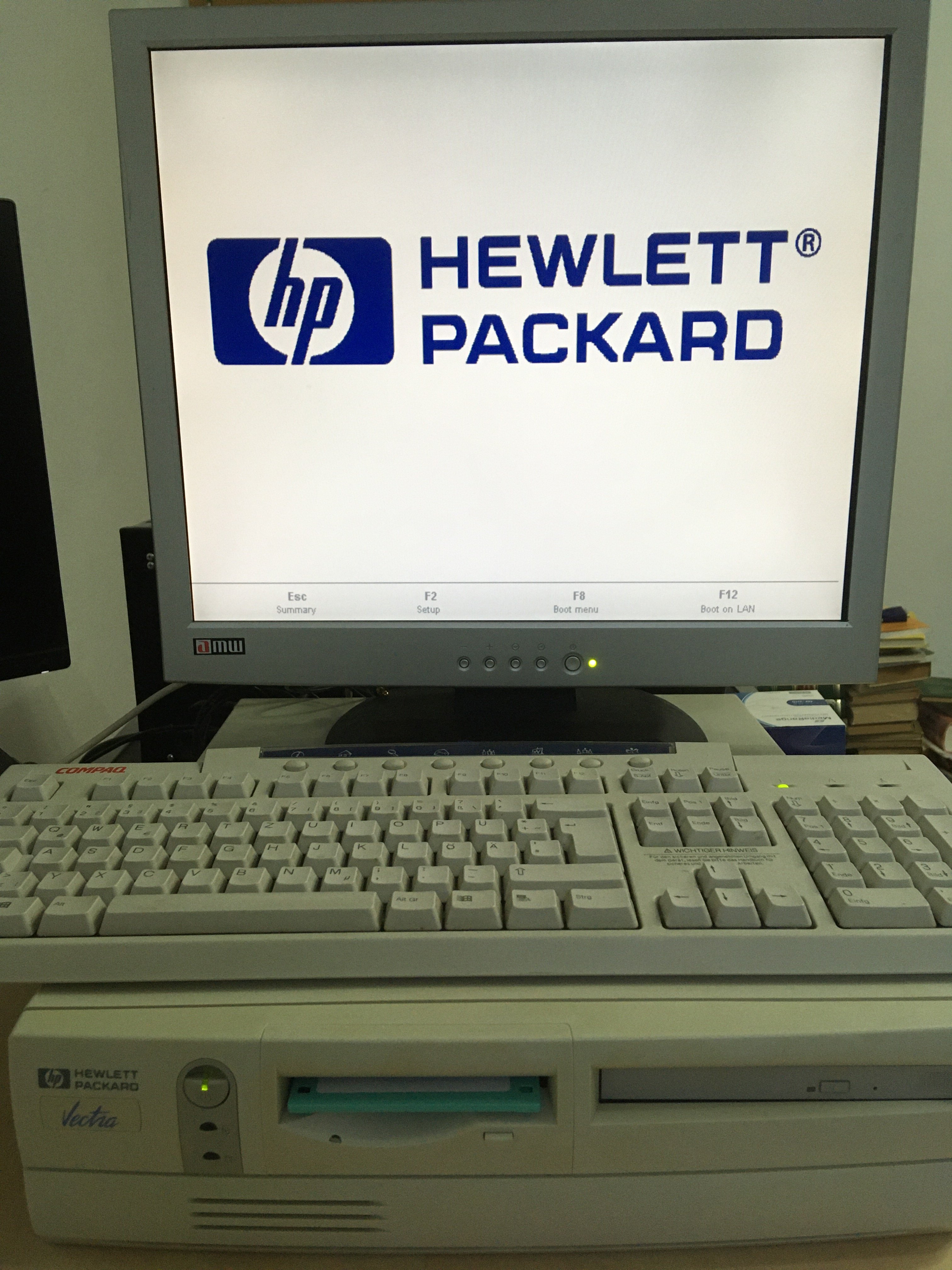

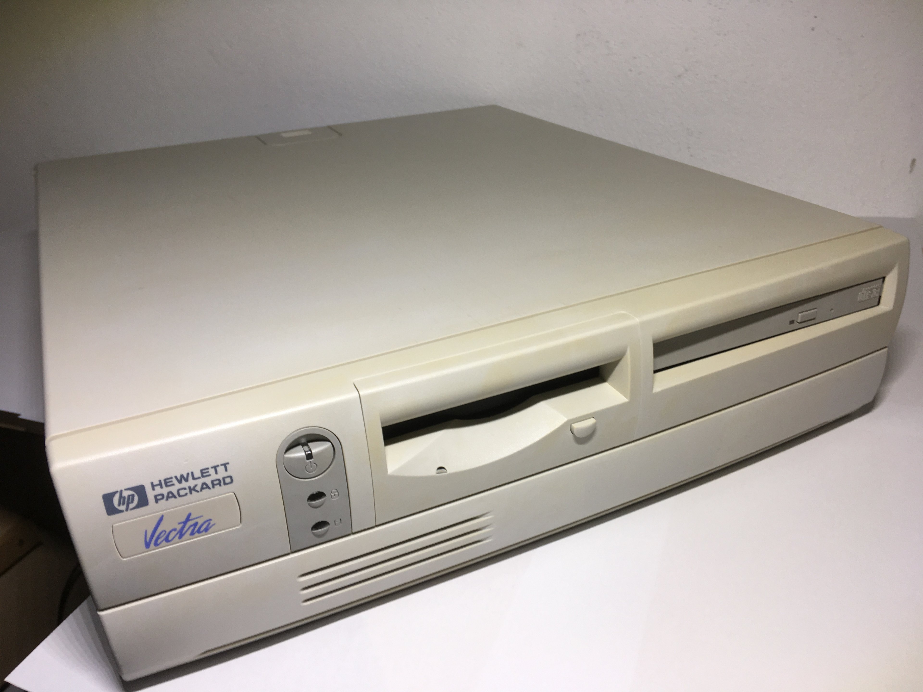

Bilder:
326FC607-1F72-4F1A-8AE6-E72918EF8A61.jpeg BF757D9B-5BAB-4852-8FD6-F6C549348F78.jpeg
FD3FCF6C-6A91-45B6-BE13-06B623D265A2.jpeg 9E9D904F-BC4A-41F4-8B4C-0B6727F0A857.jpeg
1D627561-953D-409D-B9F3-7AAE18ABC075.jpeg FF528F9E-A6F1-4F0F-80DD-68DA43B0B857.jpeg

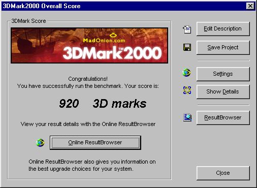

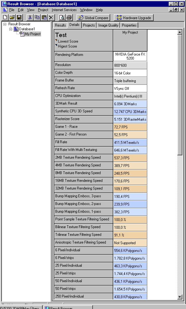

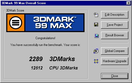

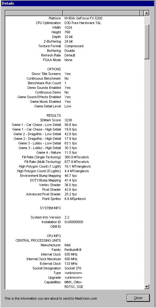

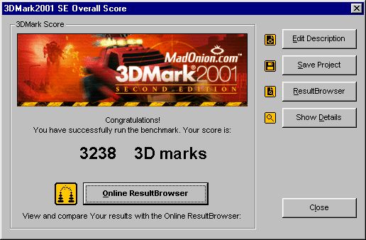

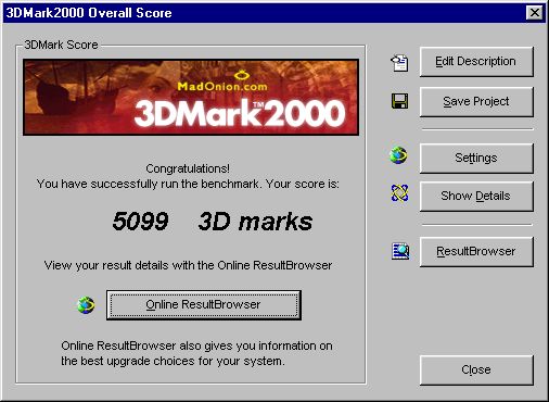

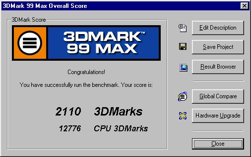

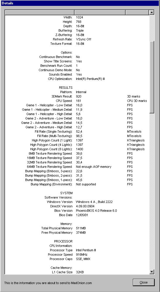

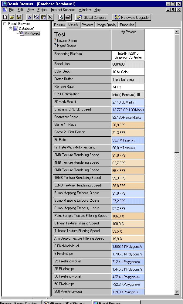

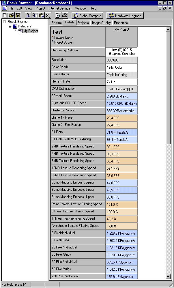

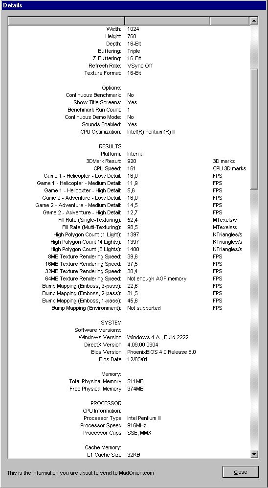

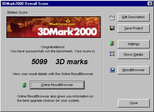

Benchmarks:

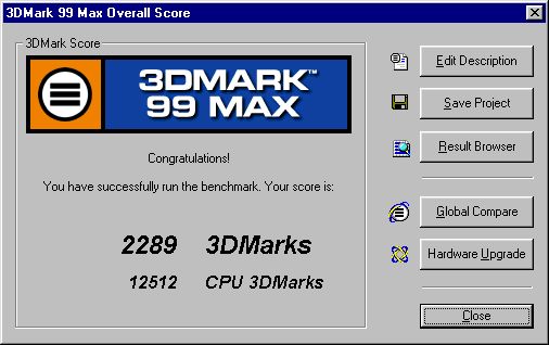

Intel IGP ohne AIM-RAM Modul:
Intel IGP mit AIM-RAM Modul:

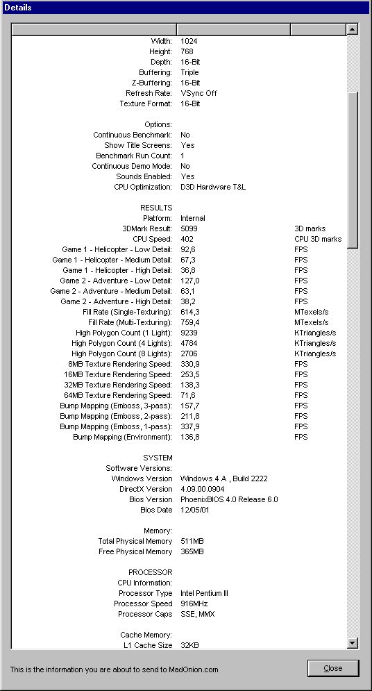

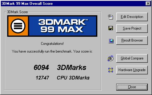

GeForce FX5200 256MB DDR PCI:
