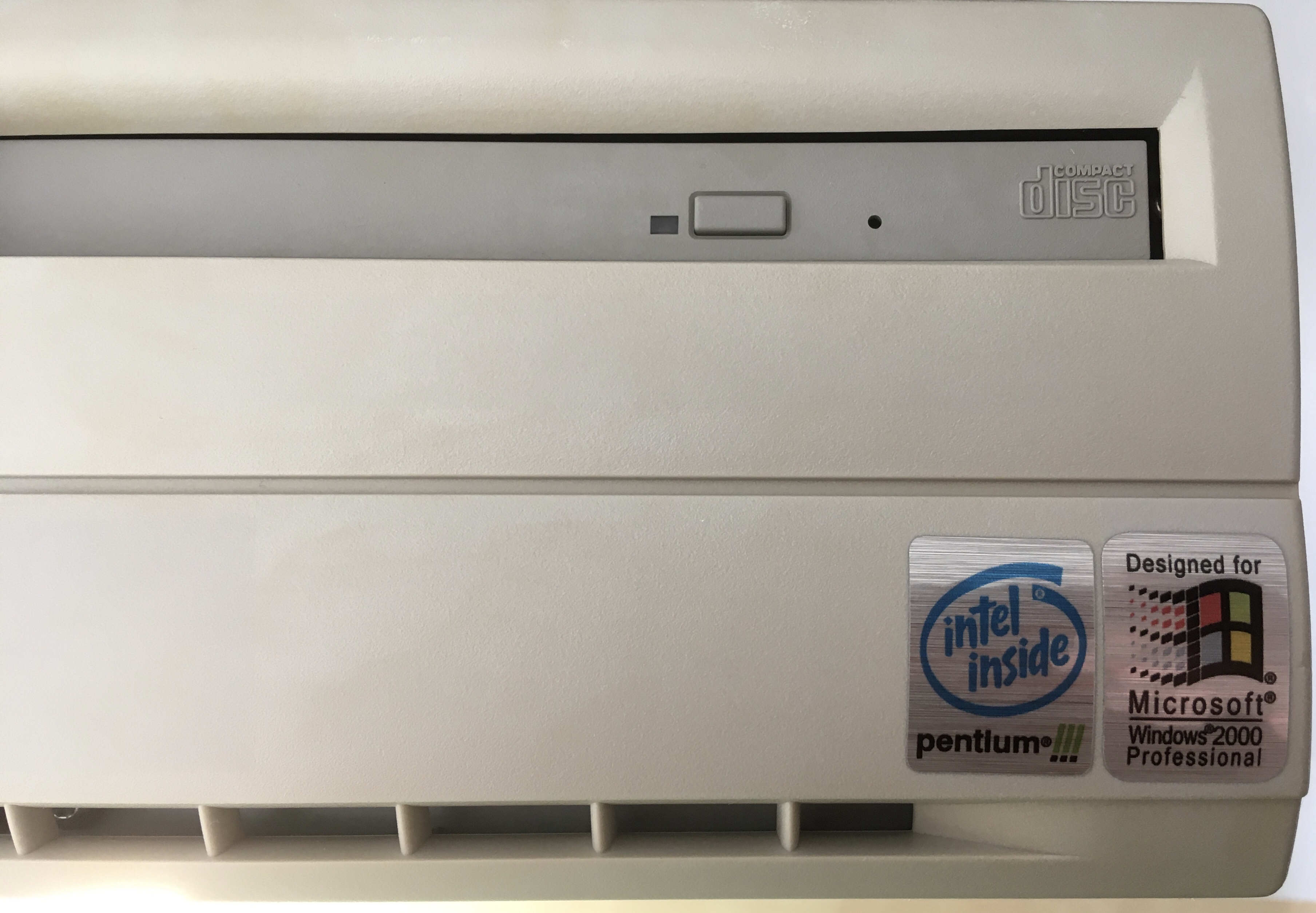

Wie vielleicht aufgefallen.. zwei Aufkleber fehlen auf dem Vectra :/
Der Pentium III und der Windows 2000 Sticker (die metallischen). Die habe ich nicht heil abbekommen und würden doof aussehen, wenn ich die wieder montiere.
Aber, heute kam Ersatz an 👍🏻
Sobald ich kann, wird montiert und das obligatorische Foto folgt.

So, für 6€ inklusive noch ein dvd Laufwerk organisiert. Mal schauen ob ich es passend bekomme.
Wehe das Ding wird hier dann nicht über ein Gewinnspiel an den Mann gebracht 😱
Reaktionen: kryzs, andi_sco und konkretor
Hast noch ein passendes gefunden. Das ist ja super
Passt sogar besser, als vorher
Der Windows 2000 Key ist dann auch heil geblieben?
Reaktionen: Karre
Also das neue Laufwerk läuft und funktioniert. Nur leider passt die Blende, wie befürchtet, nicht.
Jetzt die Frage an euch:
  1. Blende anpassen und kleben
  2. Defektes Laufwerk belassen
Ich bitte um Votes :-) (evtl. mit hoch / runter?)
Ich tendiere zu 1.
Ausser der Aufwand ist zu hoch, das kannst nur du entscheiden
Reaktionen: kryzs
andi_sco schrieb:
Ich tendiere zu 1.
dito - soll ja funktionieren - und eine DVD abspielen sollte ja funktionieren . Oder ?
Reaktionen: kryzs
Bisher noch keinen weiteren Fortschritt.
Ich hab das Laufwerk nicht modifiziert und werde es (zumindest mit dem vorhandenen) auch nicht machen, da die LED und auch der Auswurfknopf nicht übereinander liegen…
Es wäre also ziemlicher Murks. Ich schau noch na h Alternativen. Ansonsten Bau ich das alte wieder zusammen und ein.

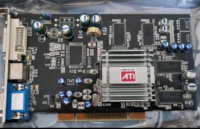

Bei der PCI Karte hat sich auch noch nichts ergeben..
Reaktionen: HerrAbisZ und andi_sco
Die Grafikkarte sehe ich als kleinstes Problem, da immerhin eine Onboard vorhanden ist

Oh, was hast da denn noch ausgegraben? Radeon 7000?
