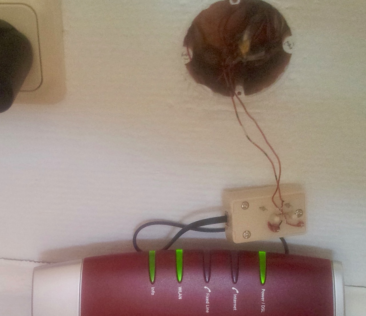

ich bin in eine neue Wohnung gezogen und habe dabei festgestellt, daß für den DSL-Anschluß noch keine TAE-Anschlußdose an der Wand ist (es ragen nur zwei Kabel aus der entsprechenden Öffnung an der Wand). Um zumindest provisorisch einen Internetanschluß zu bekommen (die Leitung ist bereits freigeschaltet), habe ich die zwei Kabelenden mit zwei Metallenden eines alten Telefonsteckers verbunden, von dem ein Kabel zum DSL-Splitter und von dort zum FritzBox DSL-Router geht.
Tatsächlich bin ich damit ins Internet gekommen, die Verbindung ist jedoch sehr langsam und unzuverlässig. Da ich keinen schnellen Termin mit einem Techniker vereinbaren konnte, frage ich mich, ob die schlechte Verbindung daran liegen könnten, daß ich nur zwei von den vier Metallenden des Telefonsteckers mit den zwei aus der Wand ragenden Kabeln verbunden habe (ein gestricheltes und ein durchgehend rotes - es stecken noch weitere Kabel mit gleicher Markierung in der Wand, diese sind aber zusammengedrückt und nach hinten angeklebt worden, so daß sie früher offenbar nicht verwendet wurden).
Weiß jemand, was ich in der Zwischenzeit noch versuchen kann bevor ein Techniker kommt? Ich bräuchte einen zuverlässigen Anschluß schon sehr kurzfristig.

Wenn eine Internetverbindung zustande kommt, dann hast du schonmal die beiden richten Adern. Du könntest eine TAE-Dose im Baumarkt kaufen und diese einbauen. Ich weiß jetzt nicht, ob in der Dose irgendein Abschlusswiderstand o.Ä. drin ist, der bei fehlt und daher die Verbindung so schlecht ist. Mehr kannst du selber nicht machen. Der Telekomtechniker hat dann ein Messgerät dabei und kann dann weitere Fehlersuche betreiben.
Den DSL-Splitter solltest du dann auch weglassen, denn der ist nicht mehr nötig, wenn die Telefonie über VoIP läuft, was heute praktisch immer der Fall ist. Der Splitter ist dann ein unnötiges Bauteil und verschlechtert nur das Signal.

Brauchst du überhaupt einen Splitter? Wenn nein könnte dies die "schlechte" Verbindung erklären.
Bei mir läuft es super ohne TAE Dose, die 2 Adern habe ich an ein Cat Verlegekabel Gelötet und eine RJ45 Buchse ans Ende gesetzt. Von dort geht es per Patchkabel in die Fritzbox.

Für die Überganszeit würde ich den Stecker abschneiden und die Adern mit Lampenklemmen verbinden.
Was ist das denn für ein 4-poliger Stecker? Welches Land ist das? Man lernt ja nie aus.

Habe ich bei Freunden schon mehr als einmal gemacht. Aus irgendeinem Grund verschwinden bei Mieter- oder Besitzerwechsel manchmal die Telefondosen. Eine einfache TAE-Dose, den roten auf 1, den roten mit einem schwarzen auf 2, fertig. Der fehlende Prüfabschluss, der in manchen Telekom-TAE ist, ist für den Betrieb nicht nötig.

Besorge dir eine TAE Dose mit passiven Prüfabschluss, lege die zwei Adern dort auf und schließe dann die FB wieder korrekt an dann geht es auch.
Das geht auch ohne passiven Prüfabschluss. Wo bekommt man so eine Dose, mit PPA, eigentlich her? Die aus dem Baumarkt wirken alle auf mich, als hätten sie keinen. Im Telekomshop habe ich mal nach so einer gefragt, die wussten von nichts.

Hallo, vielen Dank noch einmal für die nützlichen Antworten und hier ein kurzer Nachtrag zu meiner Lösung des Problems: Als erste Zwischenlösung habe ich ein RJ45 Kabel an einem Ende aufgeschnitten und die Enden mit den zwei Kabelenden aus der Wand verbunden. Dadurch ist die Download-Geschwindigkeit gleich um mehrere MBit gestiegen, so daß das ursprüngliche Problem wohl in einer schlechten Verbindung über den alten ADo4-Stecker lag. Inzwischen habe ich eine TAE-Dose + Stecker aus dem Baumarkt eingesetzt, was die Geschwindigkeit nicht mehr ändert, aber etwas ordentlicher aussieht.
