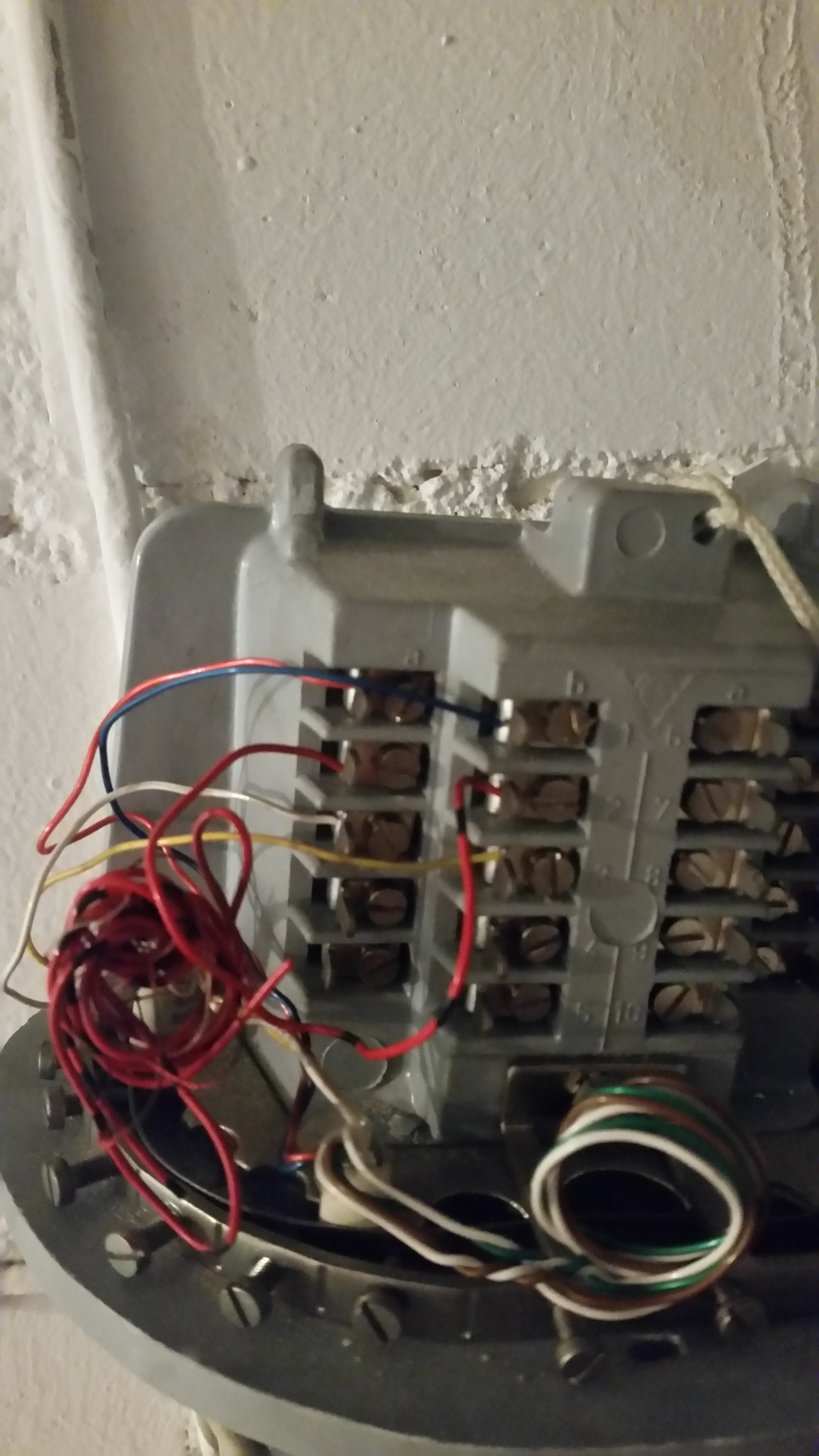

Im APL sind 3 Leitungspaare gesteckt. Die oberen beiden sind 2. OG und darunter dann meine Wohnung. Gerade abgezogen - Netz weg - wieder eingesteckt - Netz da.
Das dritte Paar müsste dann die neuen Mieter sein? Telefon hatte die Wohnung ja.
1&1 muss auf diese Leitung geschaltet haben, richtig? Sie wollten die Telefon Nummer des Vormieter wissen.
Also eigentlich nur die beiden Drähte in der Wohnung auf TAE bringen, Modem dran und fertig??

Du gibst hier aber auch spärliche Infos....
ist im 2.OG ein funktionierender Anschluss, also wohnt dort auch jemand?
Sonst kann es nämlich durchaus sein, dass der neue 1&1 Anschluss auf Doppelader #1 vom APL gebucht und geschalten wird, und nicht auf DA #3, wie Du vermutest.
Dann kommt nach Freischaltung der neue Anschluss im 2.OG an.
Es geht also doch ein Telefonkabel in die Wohnung der neuen Mieter?
Wie ist das dort abgeschlossen?
Oder ist das 2.OG die neue Einliegerwohnung?
Das auf DA #3 aufgelegte weiss/gelbe Adernpaar sieht mir eher nach dem zweiten Paar vom 2.OG aus (4-paariges Innenkabel).
Frage: Wieviele INNENkabel gehen von dem APL (grauer Kasten) ab?
