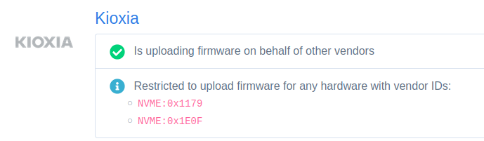

Kioxia ist laut der Datenbank (https://fwupd.org/lvfs/search?value=kioxia) auch vorhanden, allerdings nur mit zwei bestimmten NVME-SSDs und diese wohlmöglich auch nur in Verbindung mit bestimmten Computer-Hersteller (Dell und Levono)...
