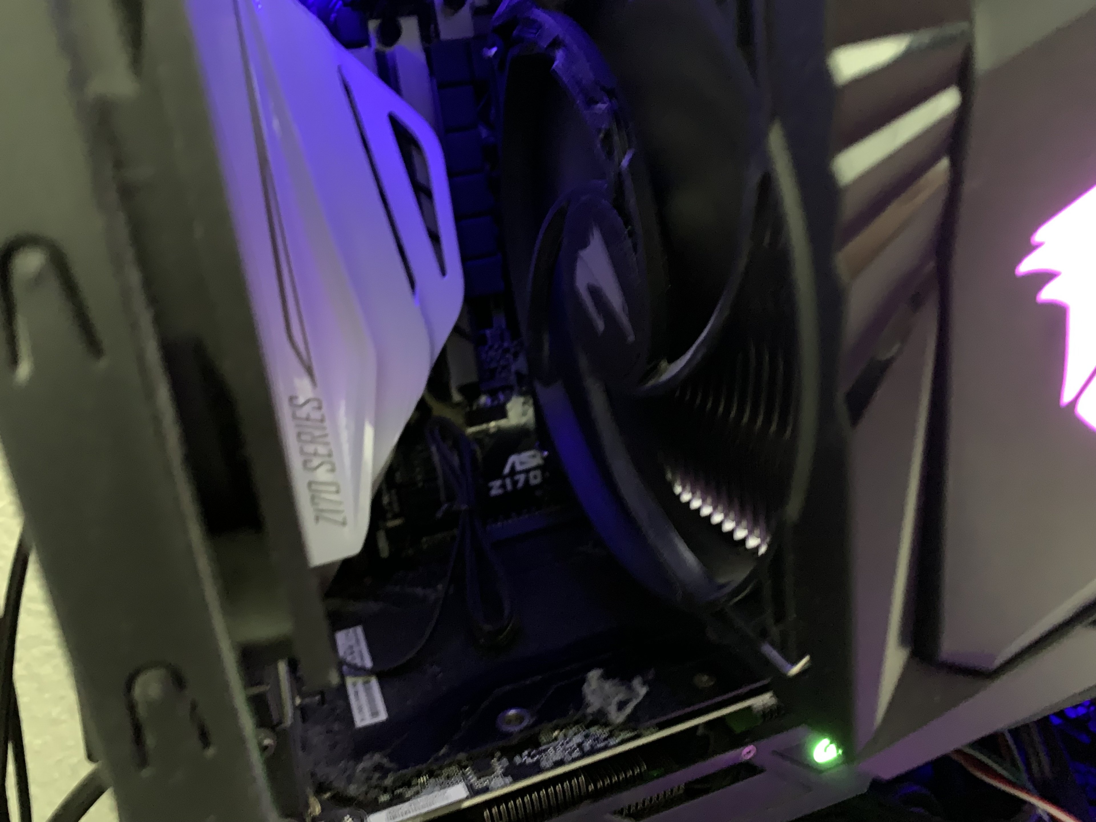

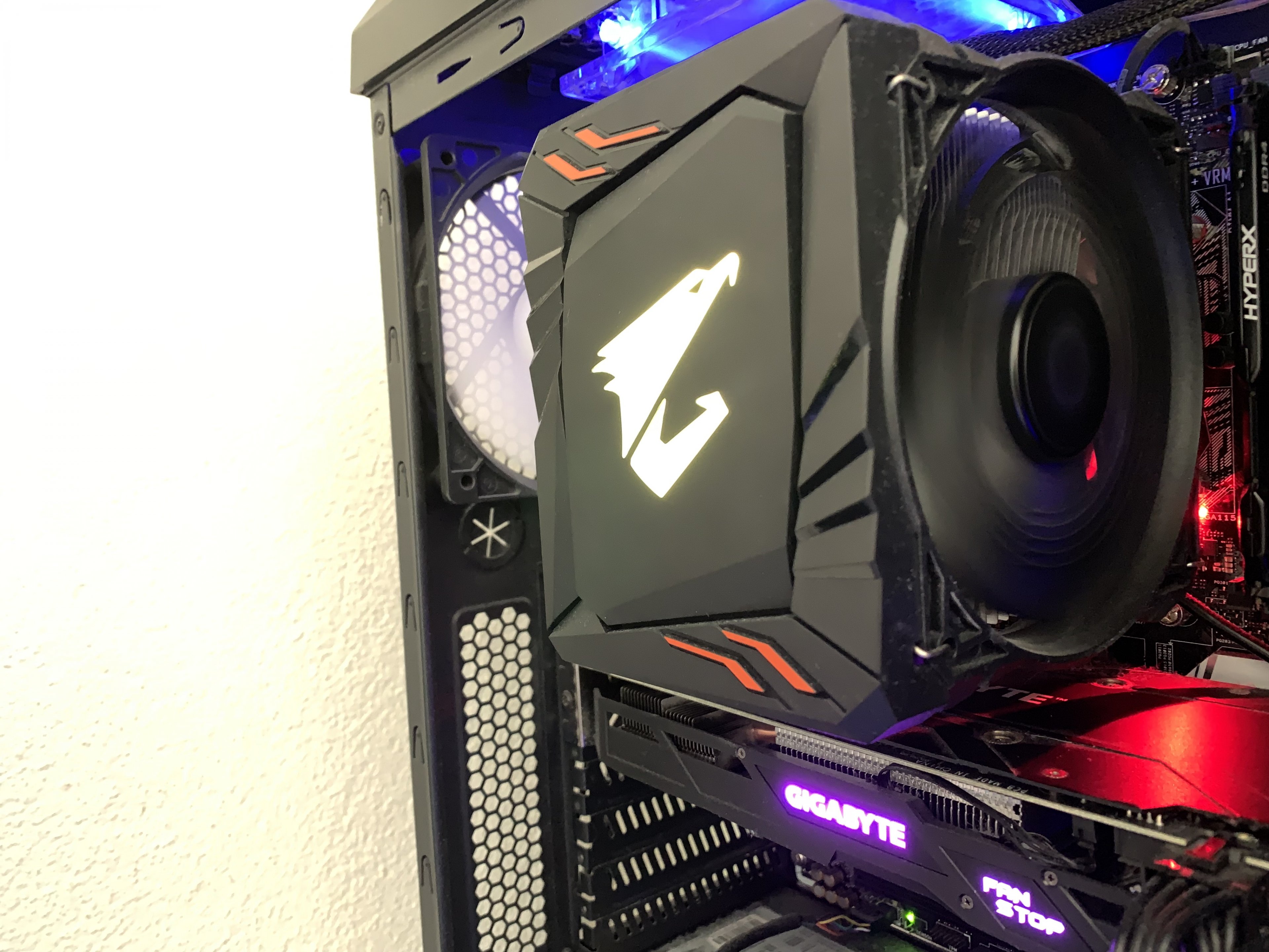

Bilder vom Innenleben deines Rechners würden eventuell auch etwas helfen. Nahaufnahmen vom Kühler auch.
Sorry für die Kartoffelgrafik xD

Auf den Bildern sieht die Luftrichtung der beiden Lüfter erstmal in Ordnung aus.
Kannst du noch Screenshots von einem Cinebench Run Posten, dabei Bilder von HWInfo, wo man die VCore sehen kann?

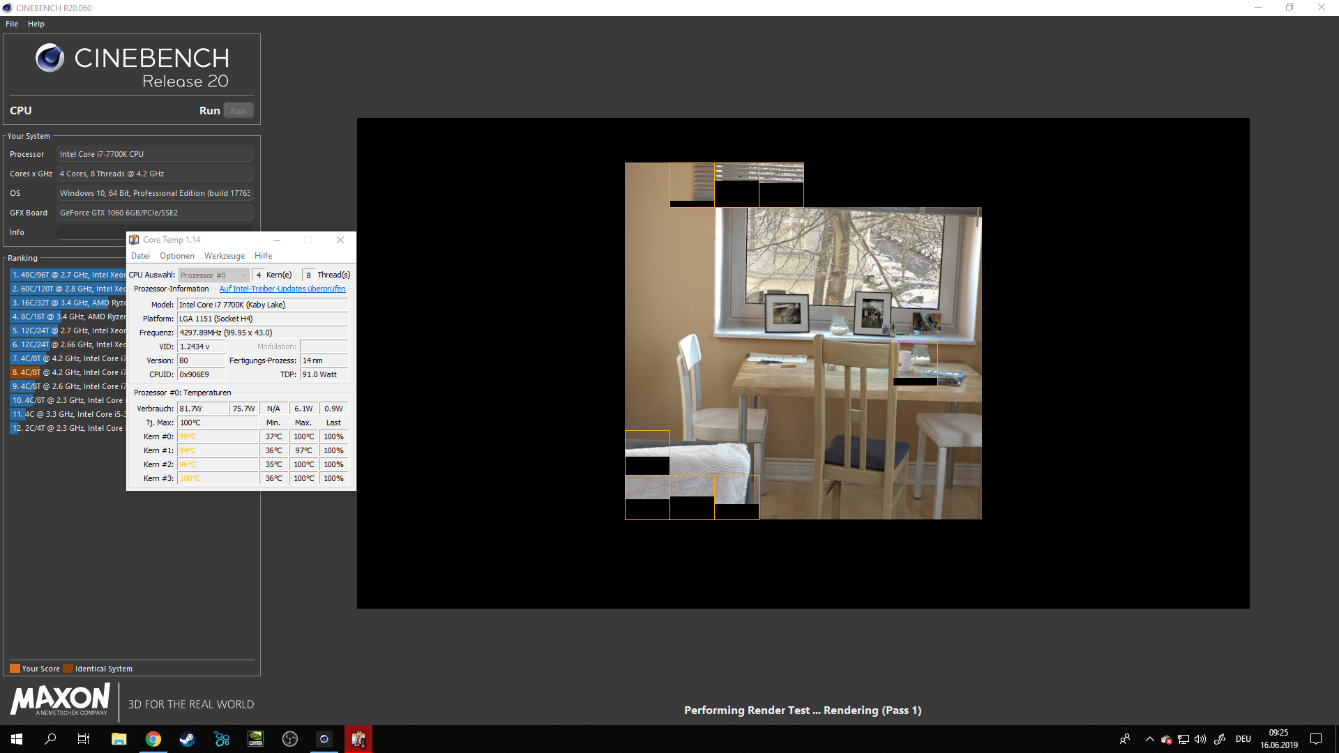

Hier wäre ein cinebench mit coretemp test

Reicht auch Cinebench und Coretemp?
HWinfo bietet mehr Informationen als Coretemp, deswegen hätte mich das mehr interessiert.
Die installation von dem Kühler ist ja nicht so dolle, dort würde ich den Fehler vermuten.
wie schauen die werte bei cpu z aus, wärend cinebench im hintergrund läuft ?
