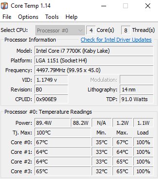

Ich habe ebenfalls einen 7700k welcher im Stresstest (Prime95) im AllCore Turbo (d.h. alle Kerne bei 4,5 GHz) ca. 95°C heiß wurde. Das war mit zu viel, also ging ich auf die Suche was die Ursache ist
1.) Mein ASRock MB hatte dem Prozessor viel zu viel Spannung gegeben. Ich konnte die Spannung um fast 150mV absenken, was schon einiges gebracht hat. Temperatur ging von ca. 95°C auf 83°C zurück.
2.) Der Kühler war von Anfang an richtig montiert und hatte normale Arctic Silver 5 als WLP darunter. Kühler war ein Scythe Andy Samurai Master. Habe ihn dann gegen einen Macho Rev. B mit Kryonaut WLP getauscht, das brachte aber nur 3-4°C. War nachher auf ca. 80°C.
3.) Habe daraufhin die CPU geköpft und Flüssigmetall zwischen IHS und Die gemacht. WLP zwischen IHS und Kühler habe ich bei der Kryonaut belassen um den Kühler nicht zu beschädigen. Temperatur ging auf ca. 64°C zurück. Siehe Screenshot

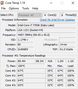

Bei deinen Temperaturen und dem CoreTemp Screenshot würde ich aber von mehreren möglichen Problemen ausgehen.
  • VCore Spannung der CPU ist sicher zu hoch und kann noch abgesenkt werden. Das alleine kann es aber nicht sein
  • korrekte Montage des Kühlers prüfen und neue WLP drauf machen.
  • wenn es das noch immer nicht ist, passt etwas mit dem WLP zwischen IHS und Die nicht. Dann bleibt dir nichts anderes übrig, als zu köpfen. Wenn du es dir aber selbst nicht zutraust findest du sicher einen Händler in deiner Nähe der dir das für wenig Geld erledigt oder noch besser ein Mitglied des Forums in deiner Nähe hilft sicher gerne weiter.

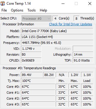

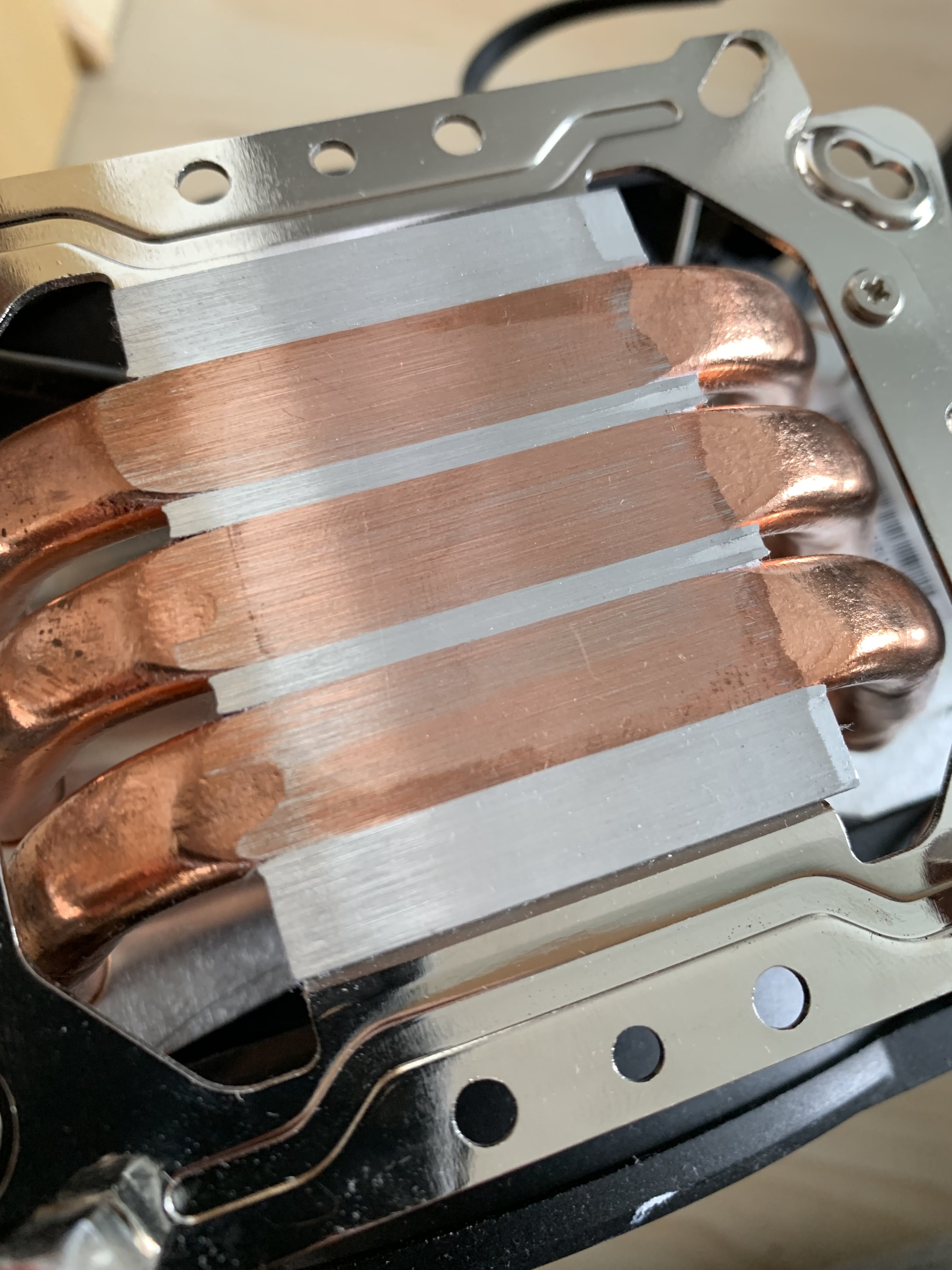

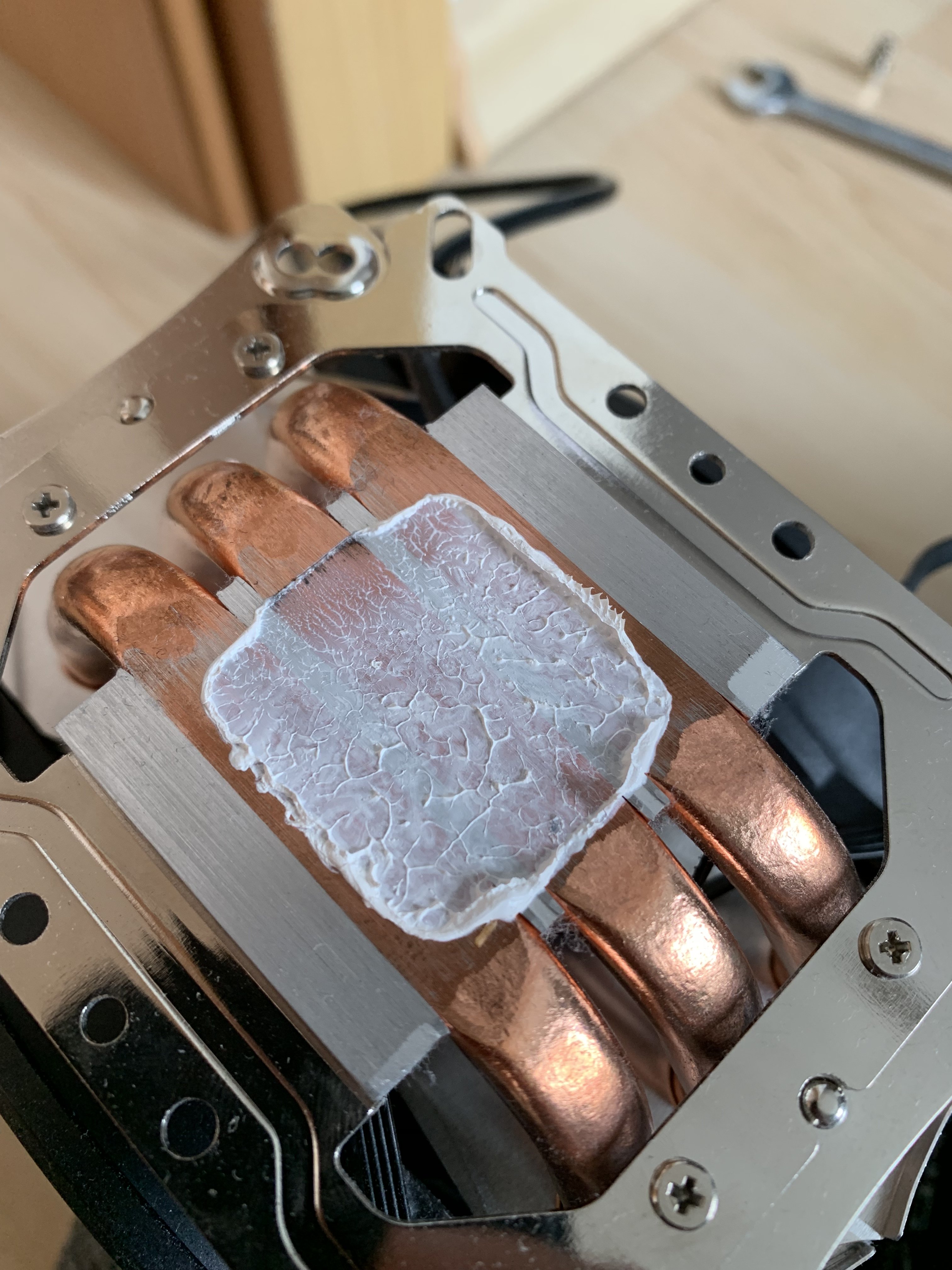

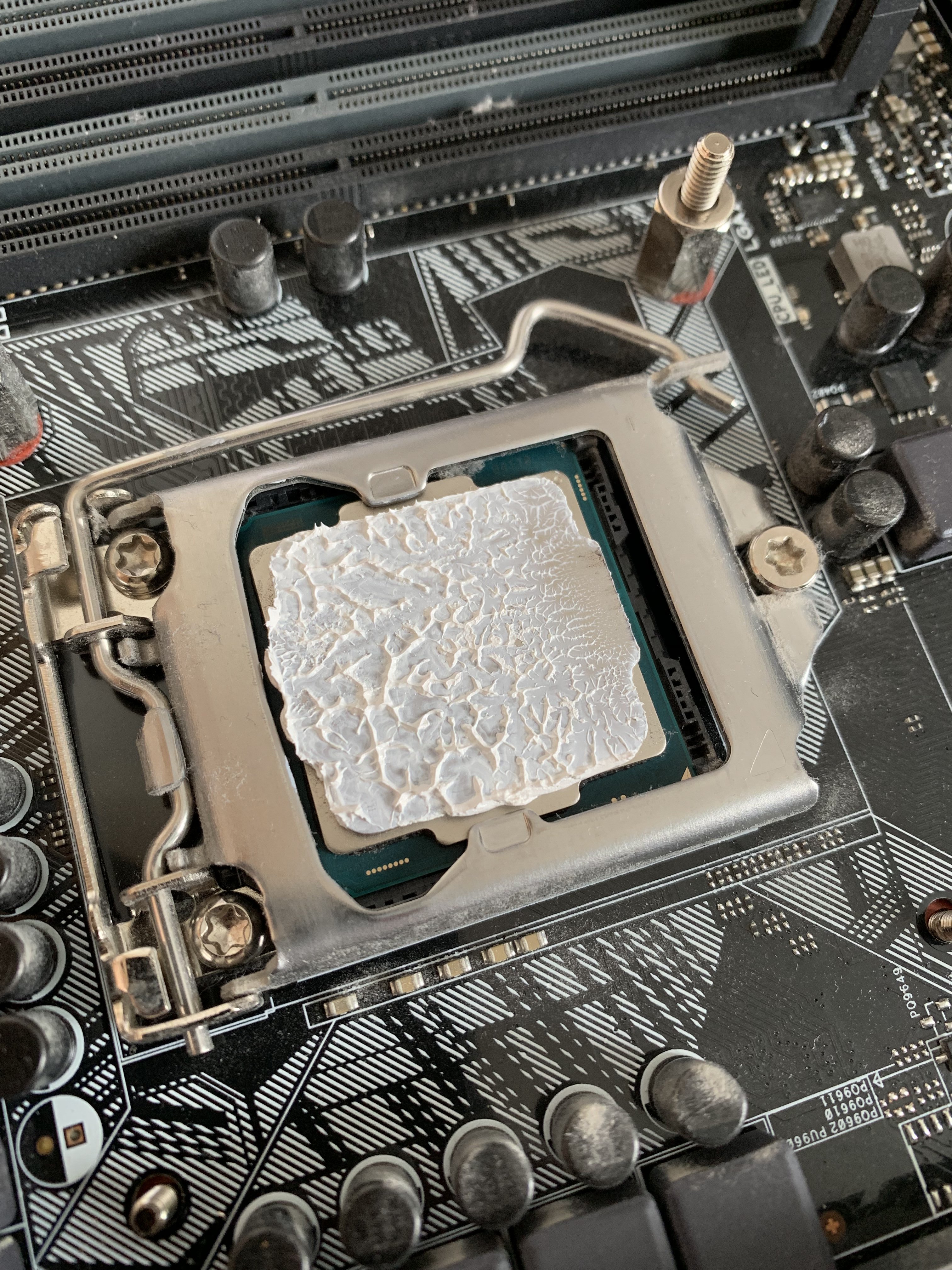

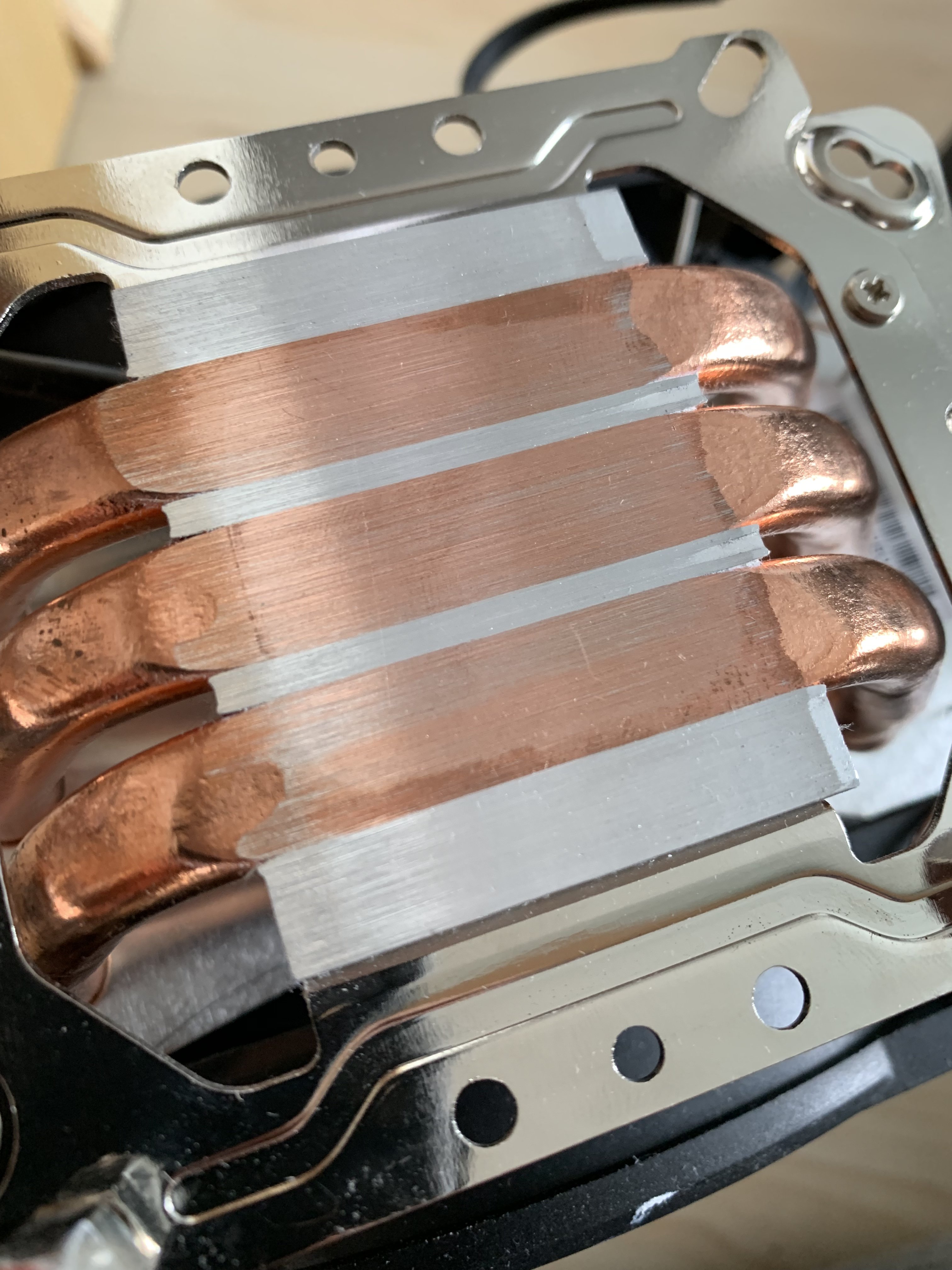

Ich werde den Kühler mal abmontieren, und ein paar Fotos machen
Zusammengebaut ist der kühler richtig, vermutlich hatte ich viel zu viel wärmeleitpaste drauf.
Was meint ihr? Soll ich es einfach mit weniger wärmeleitpaste versuchen?

Geht eigentlich, etwas weniger wäre ok, aber schätze nicht dass es daran lag.
Die Form der WLP lässt eher vermuten dass der Kühler leicht schräg drauf saß und keinen optimalen Kontakt hatte.
(rechts vom Sockel ist die WLP richtig zusammengepresst und links eher nicht)

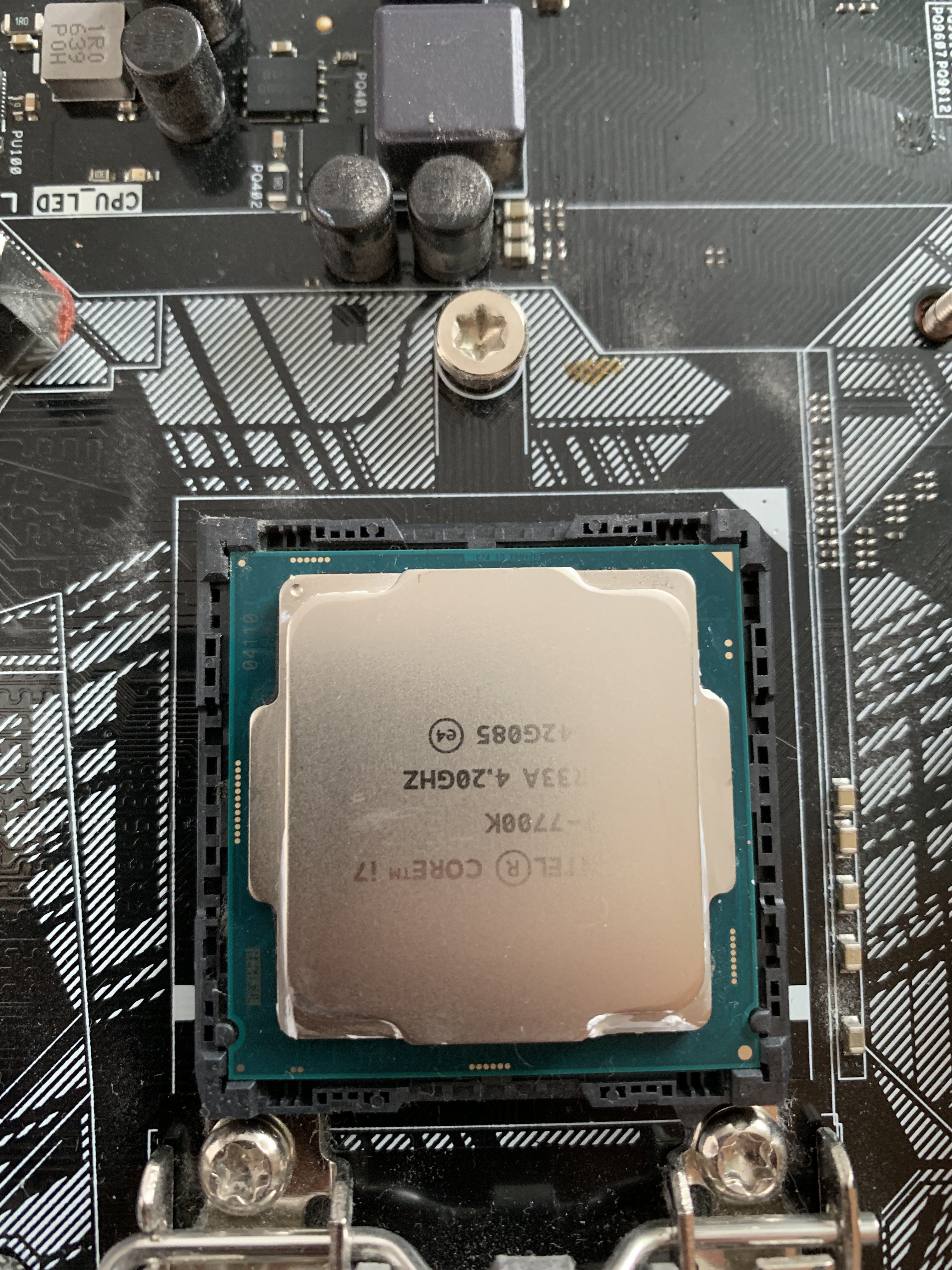

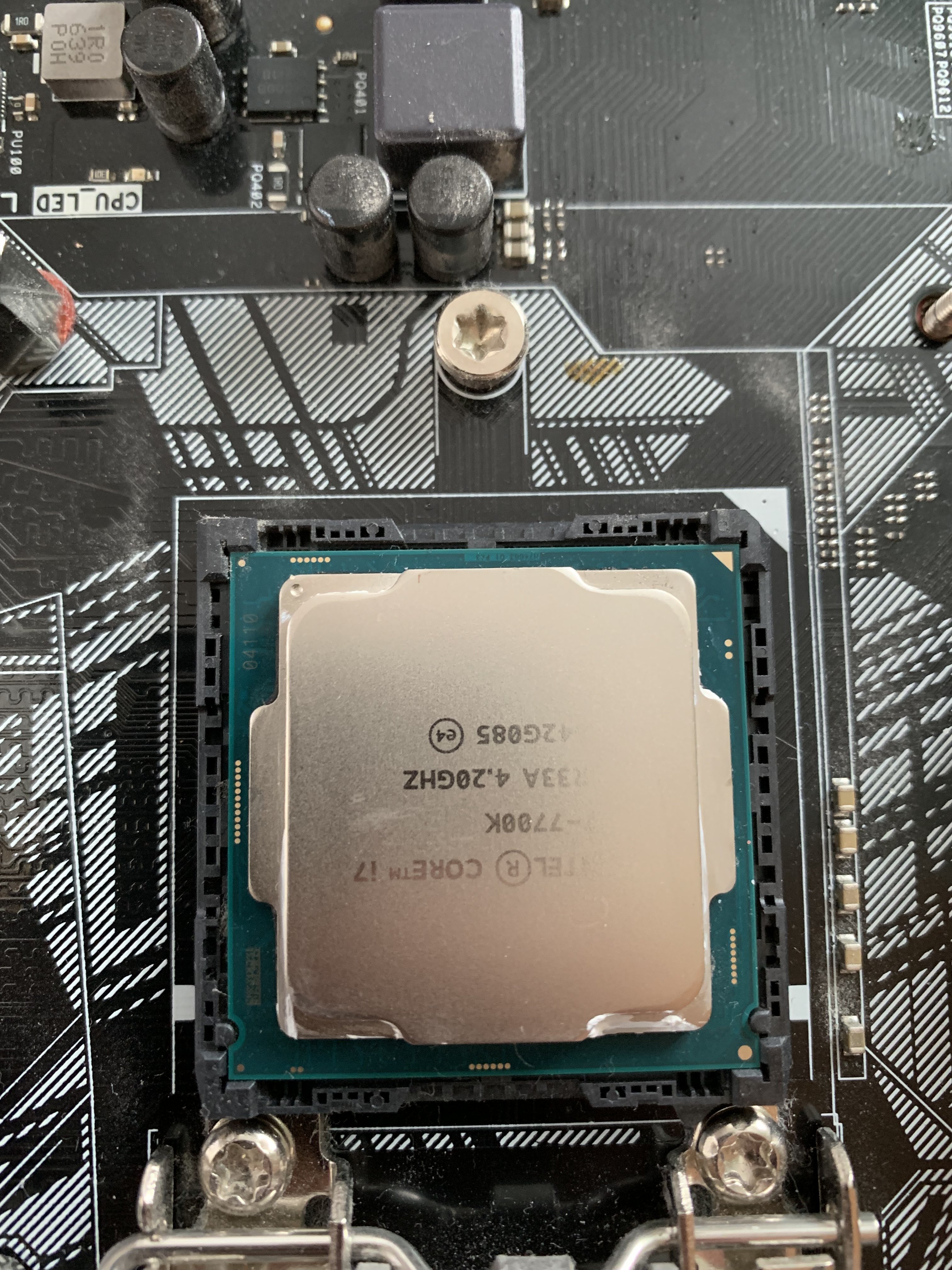

Die CPU sitzt einwandfrei im Sockel? Zeige doch bitte mal davon ein Bild bei gelöster Klammer.
mfg

Die CPU sitzt einwandfrei im Sockel? Zeige doch bitte mal davon ein Bild bei gelöster Klammer. und dann nochmal probieren wie im youtube video beschrieben.
weniger WLP!
entweder dünn bestreichen (in der mitte einen kleinen, wirklich kleinen Berg).
oder die Erbsen methode anwenden.
der Kühlerboden ist recht rau, d.h. aber auch das der viel WLP in den Zwischenräumen verschwinden lassen kann.
so vom Abdruck würd ich auch behaupten das der schief saß, da hilft auch keine dicke schicht WLP...

Die CPU scheint richtig im Sockel zu sitzen, wie schon geschrieben noch einmal alles checken bei dem Kühler Einbau und mit etwas weniger WLP installieren.
Dann wieder testen.

wenn man nach dem Abdruck geht, hatte der Kühler nur an der unteren Kante richtigen kontakt.
wie die Wärmeubertragung ist kannst dir ja denken, das fast nichts. Umso mehr fläche kontakt umso mehr Wärmeenergie kann übertragen werden.
WLP soll zwischen Kühler / IHS KEIN eigenes Medium bilden (das ist kontraproduktiv). Am besten ist Kühler / IHS poliert direkten kontakt.
WLP soll nur mikroskopische Luftlöcher stopfen, bei deinem Kühler sind es schon eher Riefen was die WLP stopfen muss.
Theoretisch kannst deinen Kühlerboden nochmal glat schleifen danach Polieren das kann dir noch was bringen. Aber zuerst sollte es auch mit den Riefen nicht soo schlecht sein wie aktuell. (daran kann es nicht liegen)

Wie schon mehrfach geschrieben und vermutet.
Neu montieren und wirklich genau schauen ob er schief ist, da reicht ein Winkel von wenigen Grad, dass er nur auf einem Teil der CPU sitzt und die Wärmeübertragung deswegen nicht funktionert.
