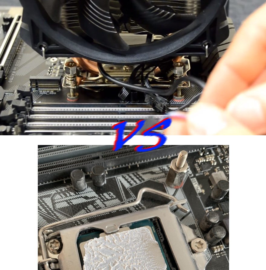

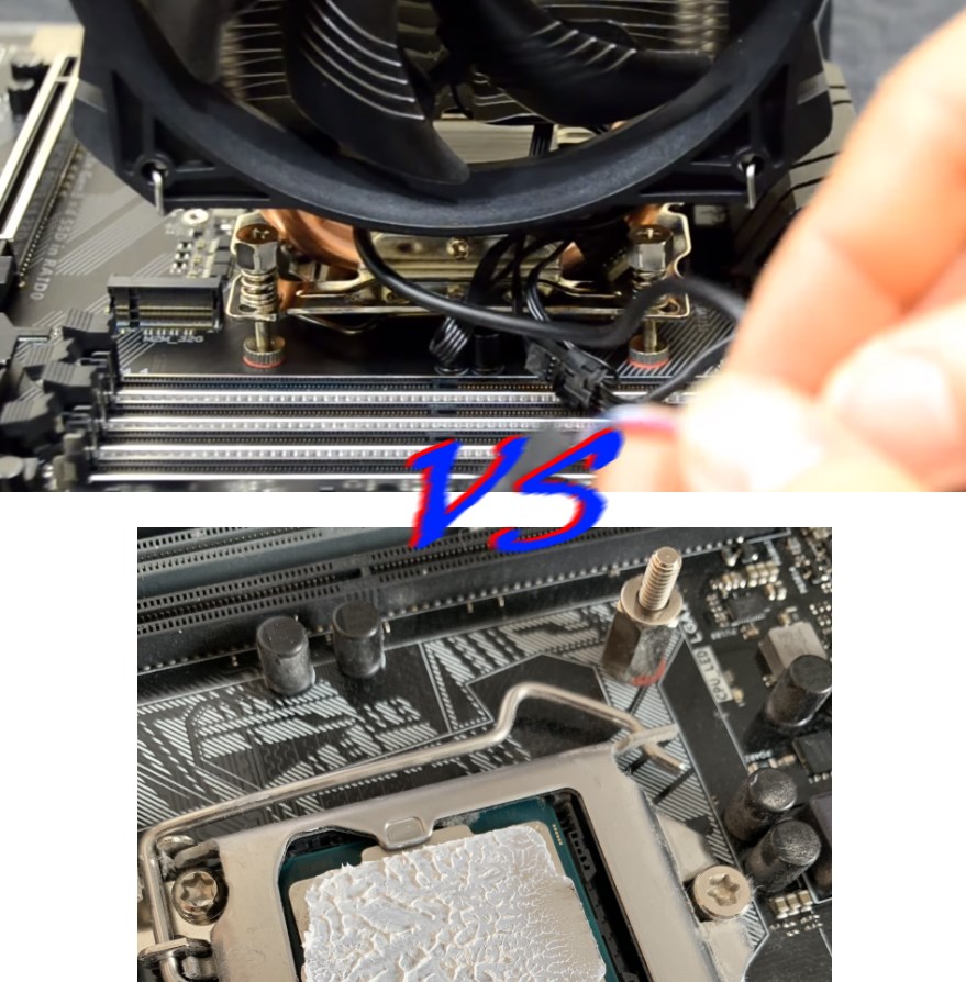

war einfach komplett falsch installiert .. oder ?! ..
Köpfen ! es gibt auch Leute die das anbieten - im Luxx wenn du hier niemanden findest.
Lohnt sich IMMER ! ...
Der zusammenbau war richtig, hatte einfach übelst viel Wärmeleitpaste drunter, und er war schief montiert

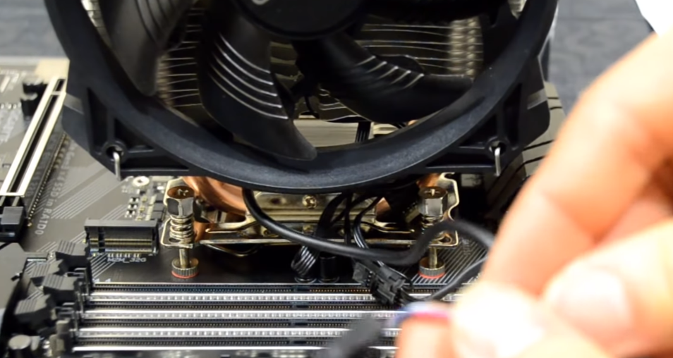

really ?! ..
eigentlich kann man den nicht schief montieren wenn man den einfach anschraubt.
endlich gefederte Schrauben <-- eigentlich unmöglich. Man müsste was drunter liegen lassen um den Kühler schief zu montieren.

RaptorTP schrieb:
really ?! ..
Ich habe halt auf der einen Seite viel mehr angezogen als auf der anderen, habe auf Seite 2 oder 3 ein Bild gepostet.
Du musst den Voltage Modus auf Offset stellen. Wo das genau bei deinem Board ist steht im Handbuch.
wie kann man endliche Schrauben unterschiedlich stark anziehen ?!
selten dämlich ist im Video das "Anschrauben".
Lüfter ab und Schraubdreher nehmen xD - anstatt diesen blöden Schlüssel da. pufi

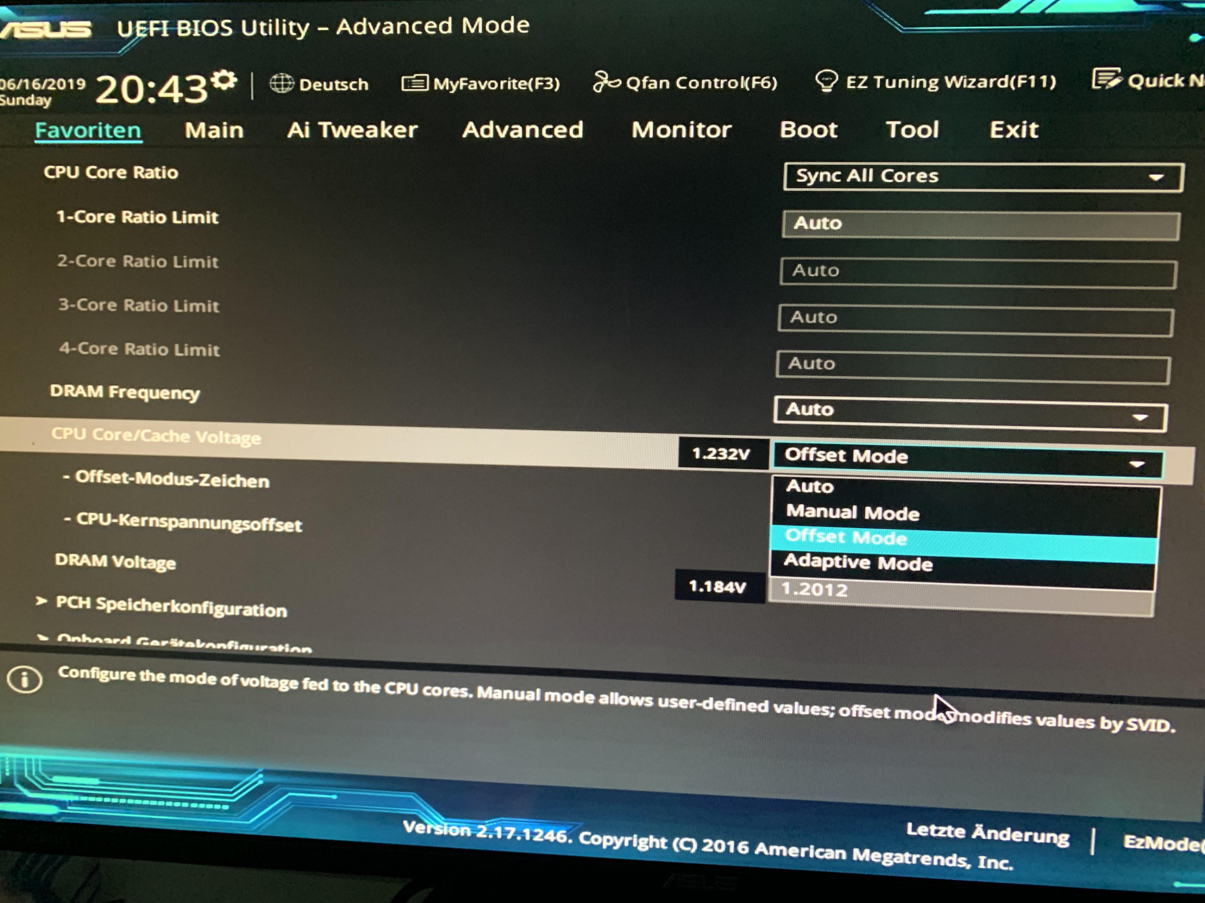

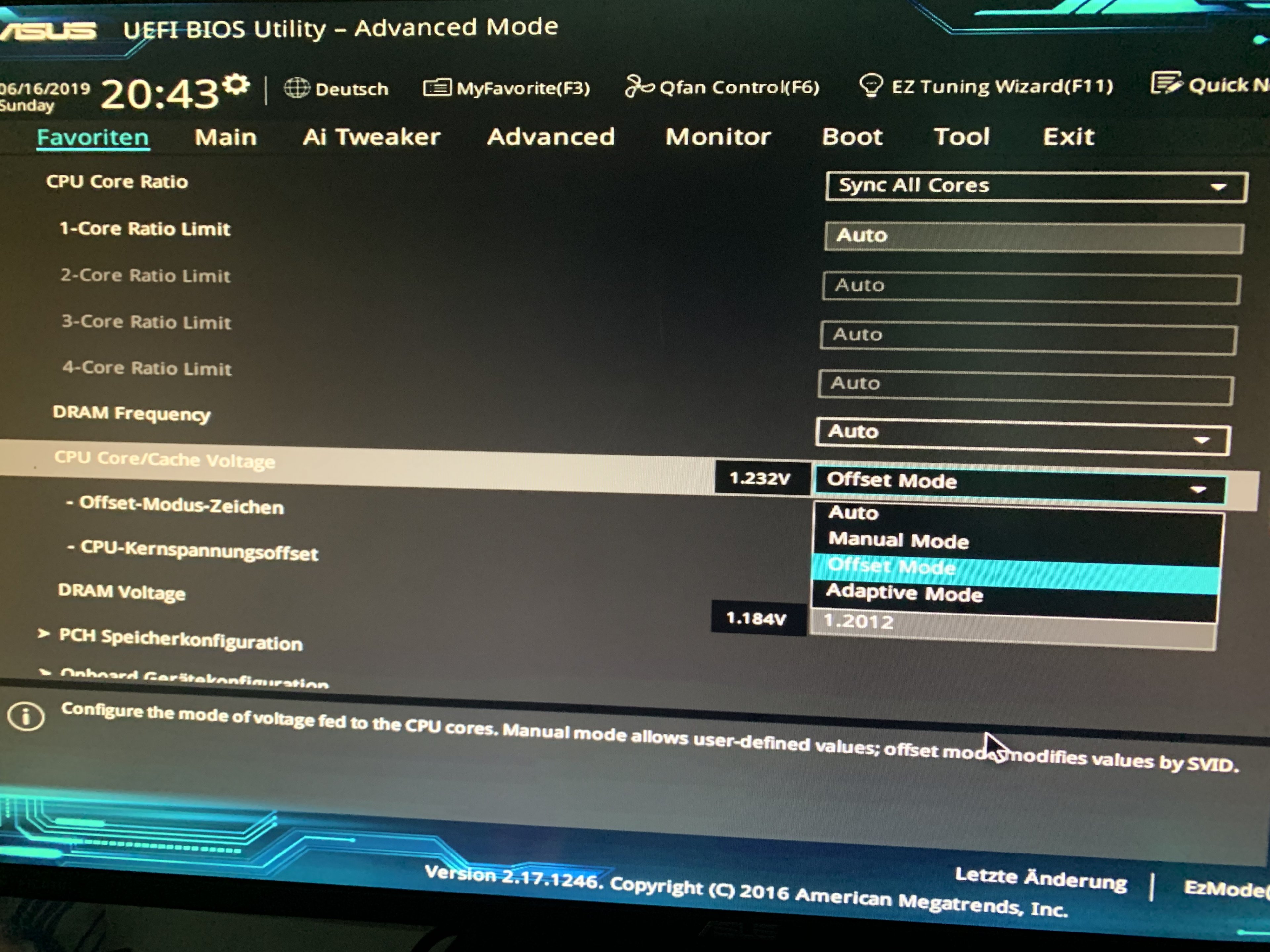

hab es jetzt auf offset gestellt, kann aber nur die Voltage vom DRAM umstellen, nicht von der CPU
Hast du Fotos dazu?
Du musst das Offset Vorzeichen auf "-" ändern. Und dann kannst du nichts im Feld "CPU-Kernspannungsoffset" eintragen? Hast du noch andere Auswahlmöglichkeiten außer Offset? So was wie "Adaptive" oder "Override"?
ich denke erst wenn du das von AUTO auf was anderes änderst - bekommst du auch eine Möglichkeit den Offset zu setzen ;)

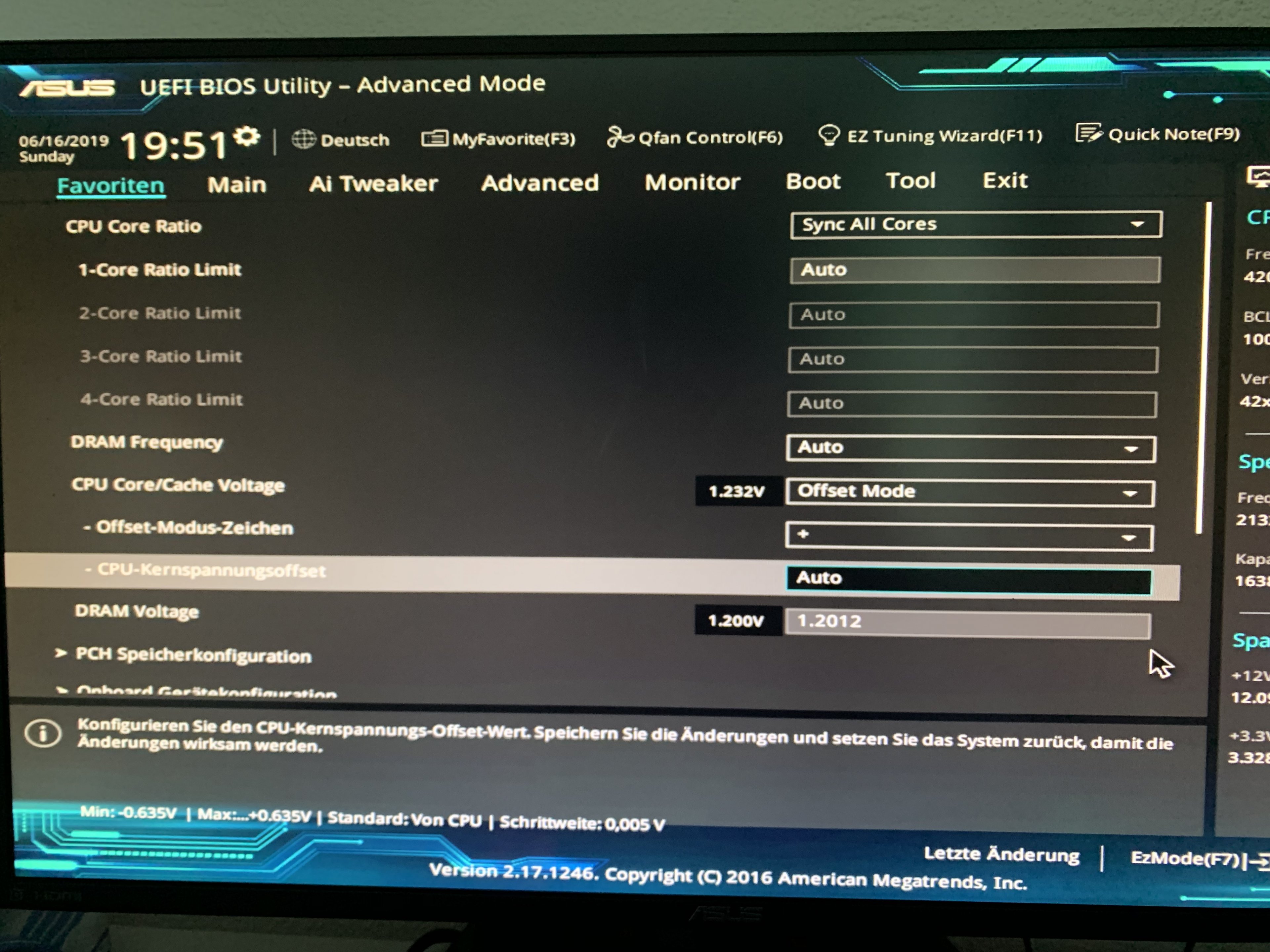

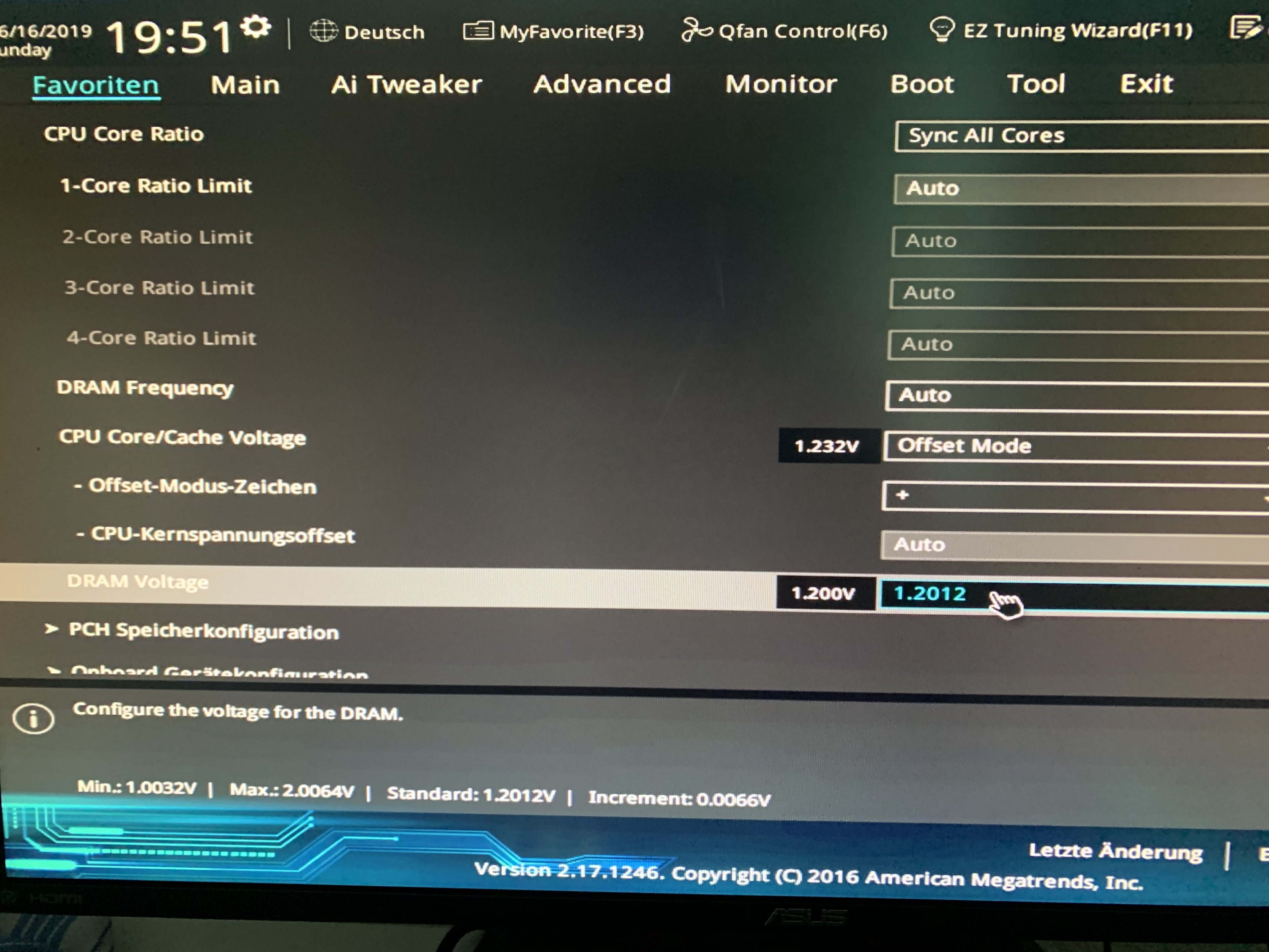

Diese Auswahl gibt es.

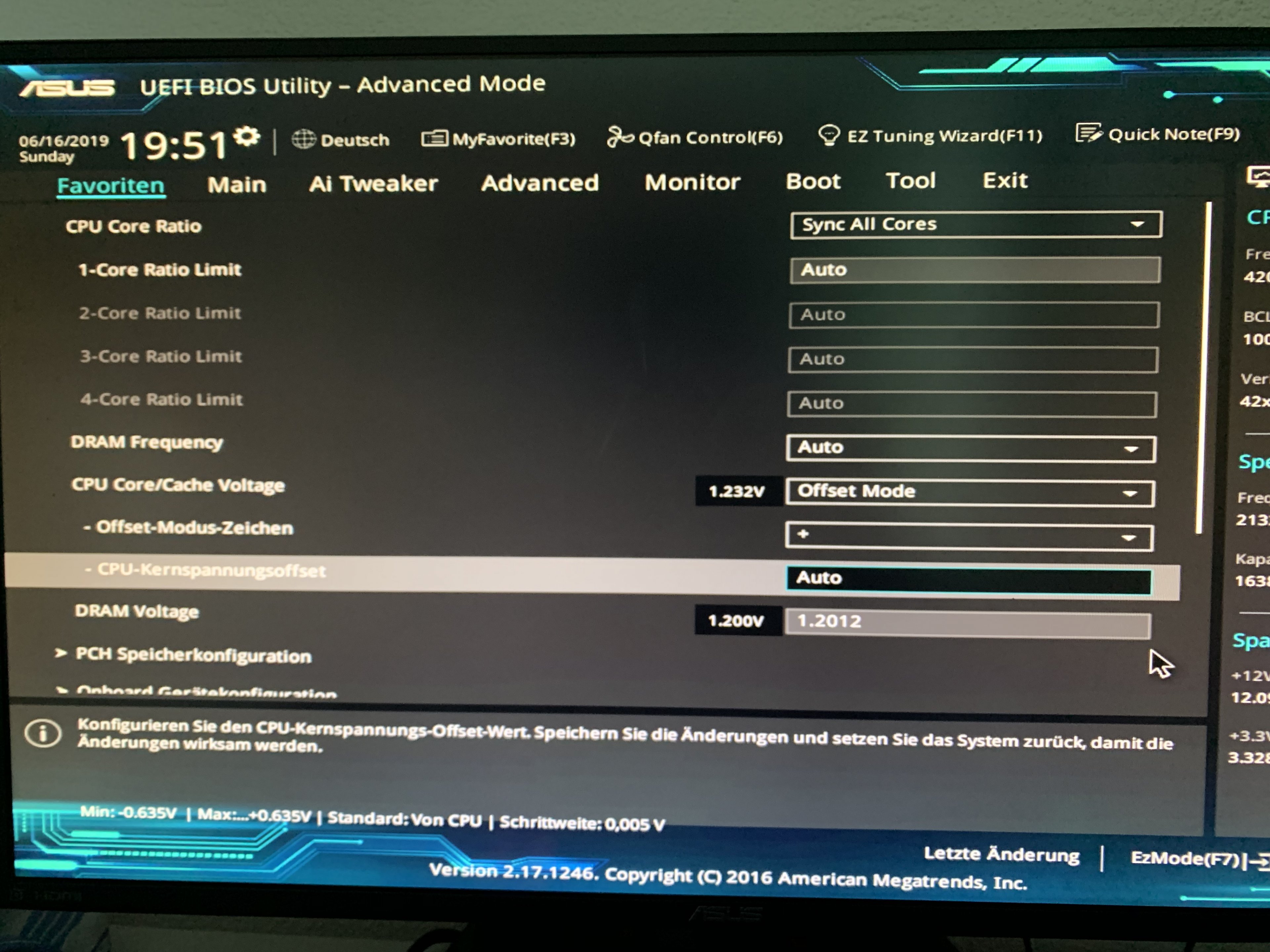

Ah doch ich konnte etwas eingeben, aber es kam keine Auswahl desshalb dachte ich, dass es nicht gienge
Und du kannst aber tatsächlich nichts eintragen bei CPU-Kernspannungsoffset?
Einen negativ Offset von 1,1V ist auch zuviel, das funktioniert so nicht.
