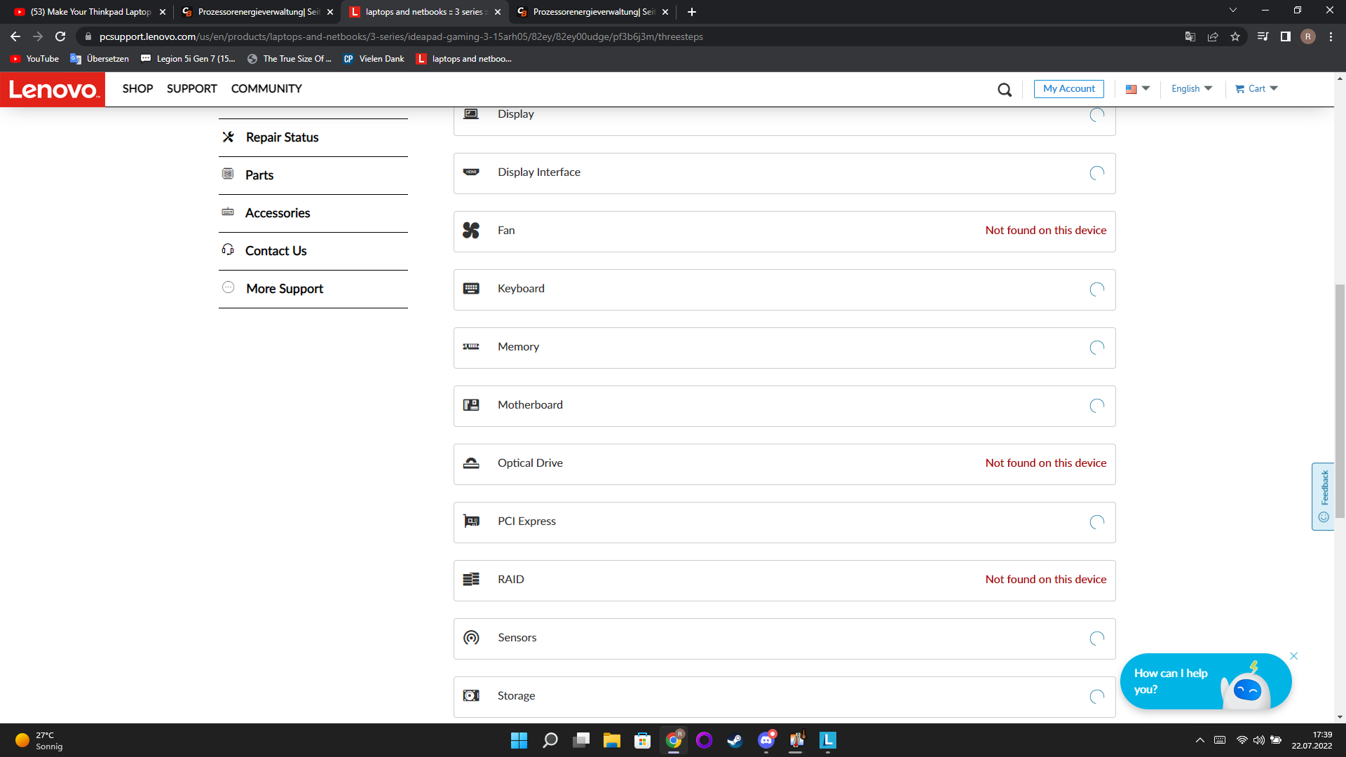

Soweit scheint alles zu funktionieren, es ist halt nur das die Lüfter nicht erkannt werden, nichtmal von der Lenovo Service website selbt, und diese halt auch viel zu träge sind, wenn bei 90 grad erst der Lüfter ganz langsam anfängt hochzufahren dann läuft da denke ich was falschTenferenzu schrieb:Ok, das KANN zu Problemen führen, muss es aber nicht.

das nennt man Hysterese und ist eigentlich auch gewollt, sonst springt der Luefter bei jedem kurzen Spike sofort hin und her - sowas kann man aber auch in Lueftersteurungen per Software dann einstellenJujuTheDuck schrieb:Mir ist aufgefallen, meine Lüftersteuerrung ist extrem Träge, während der Prozessor auf 100 grad ist fährt der Lüfter erst ganz langsam hoch.

Na dann hat es sich eh erledigt oder?JujuTheDuck schrieb:ist bei ihren Gaming Laptops so beabsichtigt
Ich denke schon, aber ich werd das mit dem Linux trotzdem testen, falls ich es schaff.Tenferenzu schrieb:Na dann hat es sich eh erledigt oder?
