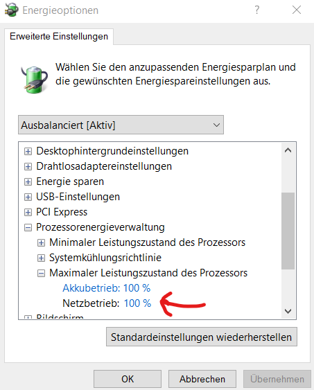

Guten Tag :)
Nach dem Upgrade von Single Channel auf Dual Channel Ram wird mein Notebook doch sehr warm.
Bei meinem alten Laptop konnte ich bei den Energieeinstellungen in der Prozessorenergieverwaltung einstellen wie ich die Systemkühlungsrichtlinie haben möchte und wie der Turbo Boost laufen soll, ob Agressiv oder eher Vorsichtig.
Nun wollte ich das bei meinem neuen Laptop einstellen, aber da gibt es nichts einzustellen, die einzigen 2 Punkte dort sind "Max Leistungszustand des Prozessors" und "Min Leistungszustand der Prozessors".
Ich hätte gerne das der Lüfte schneller höher aufdreht und mein Laptop beim Turboboost Spart.
Die Cpu Temperatur geht bis auf 100 grad, normalerweise ist sie bei belastung auf 80-85 grad, und dan manchmal springt es innerhalt einer sekunde auf 100 grad und geht dann wieder langsam runter.
Der Laptop ist 2 Monate alt.
Hoffe wir können die Verloreren Punkte in den Energieeinstellungen finden.

du kannst das in die registry eintragen:
[HKEY_LOCAL_MACHINE\SYSTEM\CurrentControlSet\Control\Power\PowerSettings\54533251-82be-4824-96c1-47b60b740d00\75b0ae3f-bce0-45a7-8c89-c9611c25e100]
"Attributes"=dword:00000002
...alles, was es tut ist: es gibt dir in der prozessorenergieverwaltung eine einstellmöglichkeit, den maximalen takt festzulegen.
und da ein bissl vom maximaltakt wegzunehmen, kann viel an hitze einsparen.
weil es sind die letzten paar %, die die meiste hitze erzeugen (turbo).
beispiel: du erzeugst ein neues energieprofil auf basis "ausgeglichen". nimmst bei dem ein bissl takt weg, und benamst es sinnvoll, z.b. "ausgeglichen max. XXghz"
recht nützlich, wenn die umgebungstemperatur jenseits der 30° ist.

Du kannst auch den Maximalem Leistzungszustand des Prozessors auf 99% setzen, dadurch deaktiviert sich der Turbo automatisch. Bei Intel kann man dann in ca. 50 MHz Schritten den Maximalen CPU Takt einstellen, mein 3500U hingegen kann dann nur entweder 1,4 oder 1,66 GHz. Du kannst ja mal ausprobieren was deine CPU dann macht.

und den Prozessor auf 99% begrenzt?
Das hat funktioniert.
