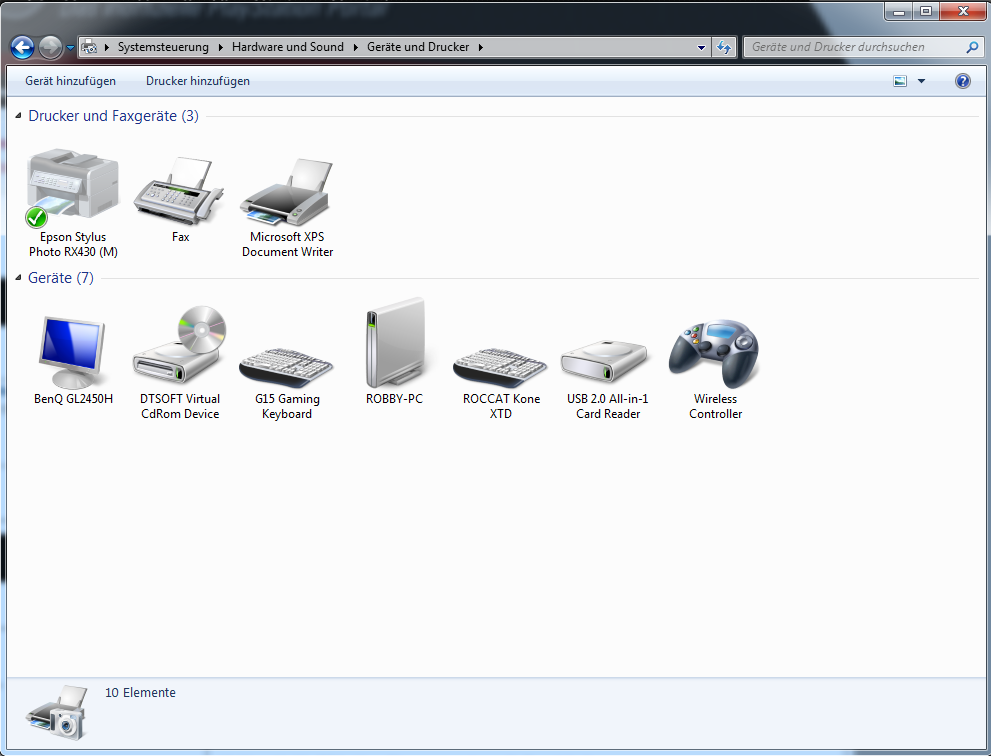

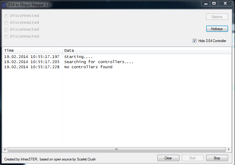

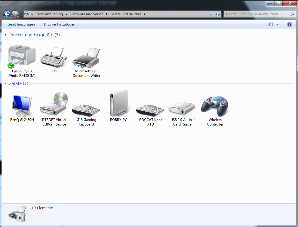

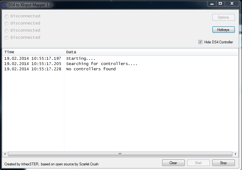

Sooo, mittlerweile kann ich den Controller einschalten ohne das er direkt offline geht. Allerdings erkennt das DS4 Tool ihn trotzdem nicht... ich verweifle langsam... so siehts aus:
(nicht von mir die Bilder, sieht aber genauso aus)

ich habe jetzt eher das Problem das ds4Tools den Controller net findet.
wenn da jemand was weis währe klasse
mfg Liqq
*edit: mein Problem habe ich gelöst, habe einfach ne Ältere Version von DS4 Tools genommen, jetzt geht es einwandfrei
