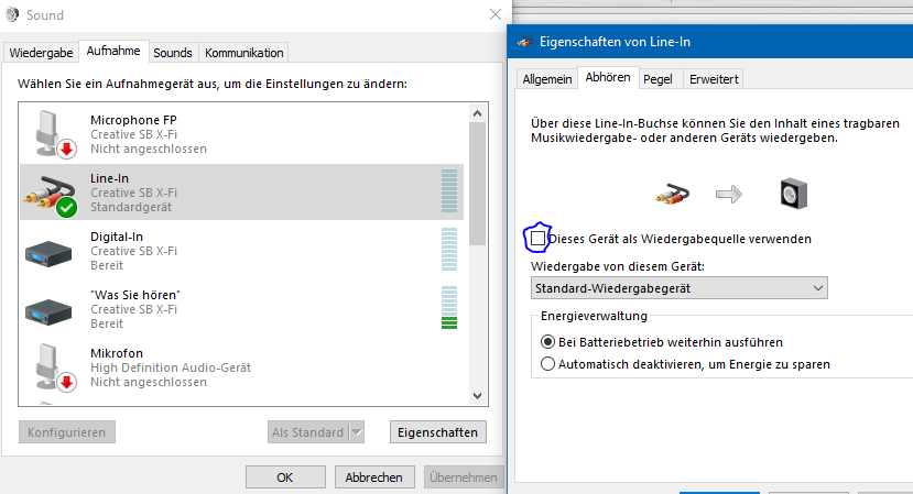

schau mal ob im Reiter "Aufnahme" der Line-In Eingang angezeigt wird. Da müsste unter den Eigenschaften bei "Abhören" ein Kasten "Dieses Gerät als Wiedergabequelle verwenden" sein. Da einen Haken setzen und schauen was passiert. Bei mir erscheint das dann auch im Lautstärke Mixer zum Regeln.
Bei mir sieht das ganze so aus:
Ich habe aber eine dedizierte Soundkarte.
abida8 schrieb:
In dem Menü hier:
