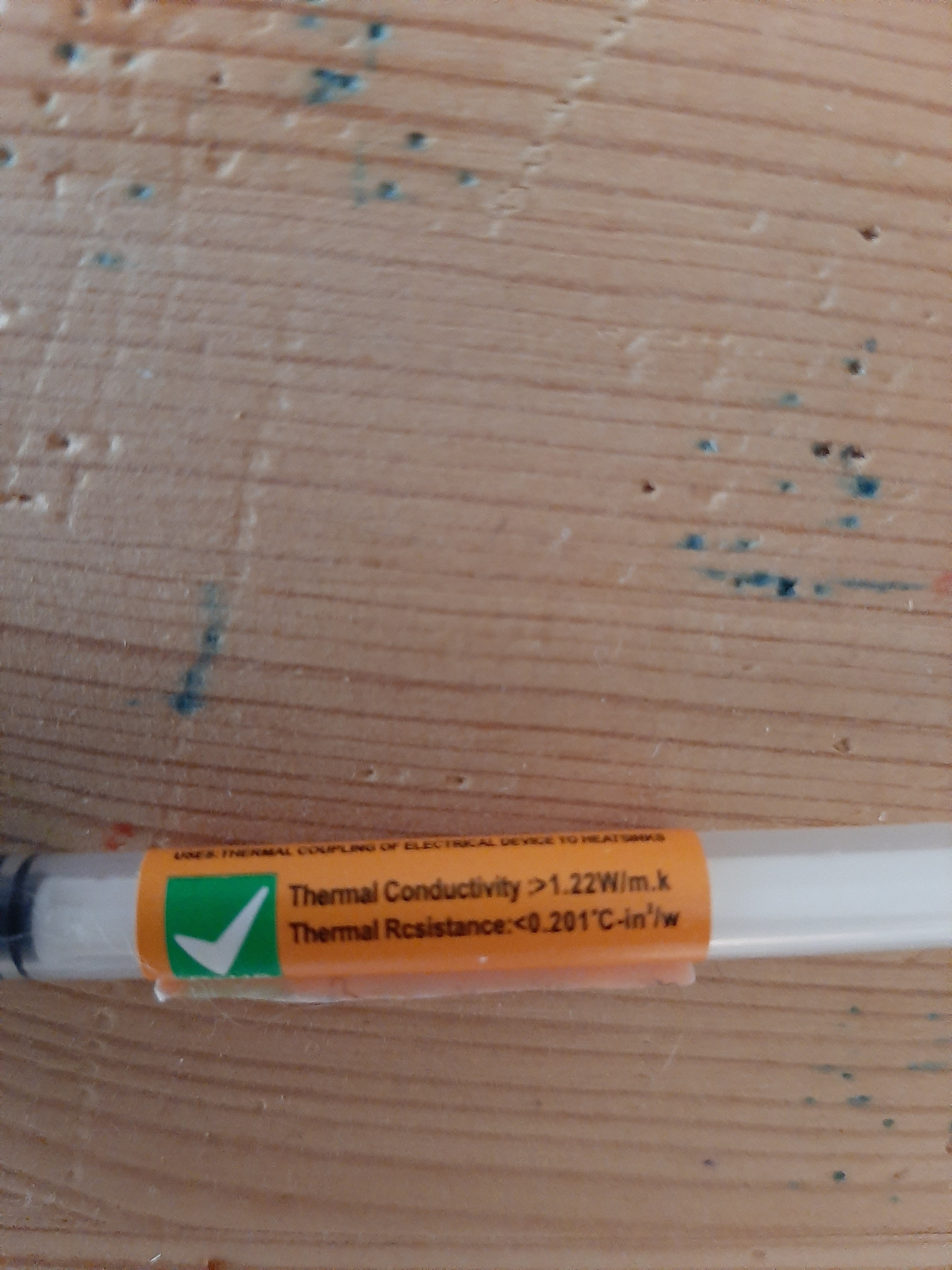

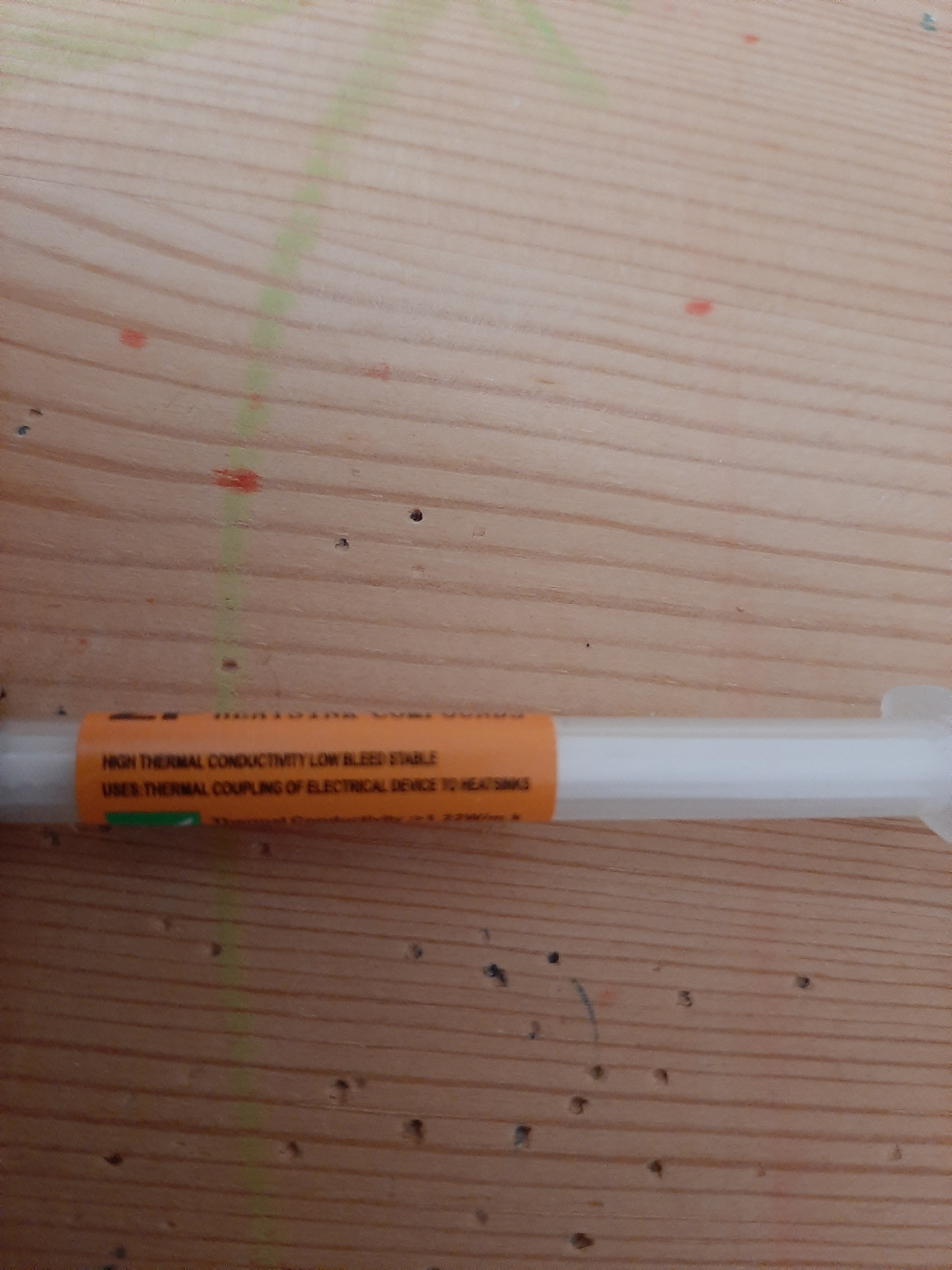

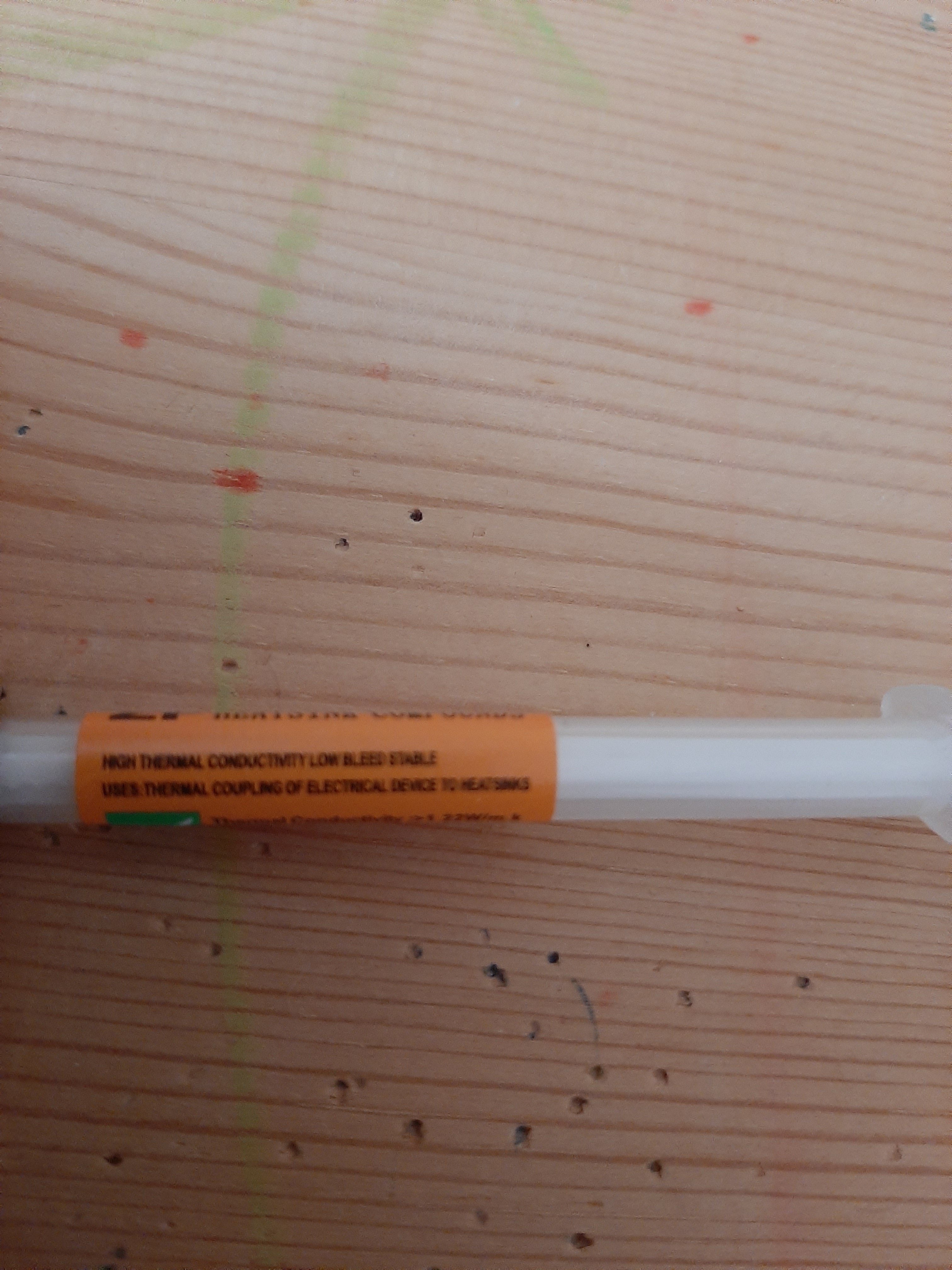

Wen ich meine ps4 anmachen und ein spiel starte überhitzt die direkt ich habe die wärmeleitpaste vor einer Woche erneuert und mein lüfter funktioniert auch alles ist Staub frei aber ich weiß nciht vielleicht liegt es an der Paste weil ich denke das es die falsche war ?

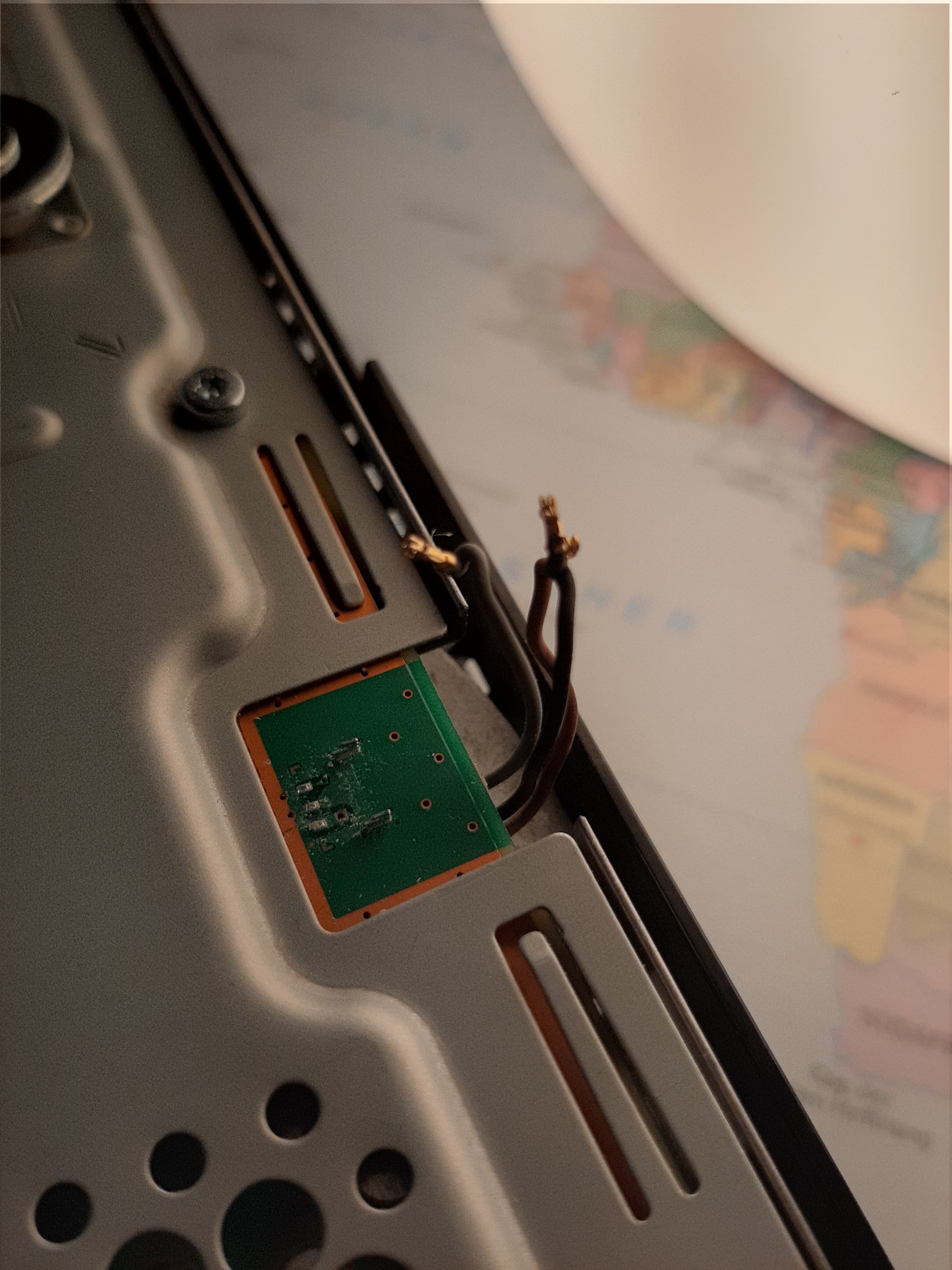

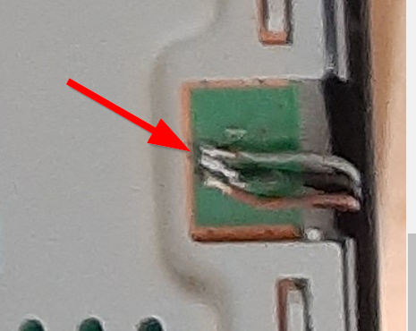

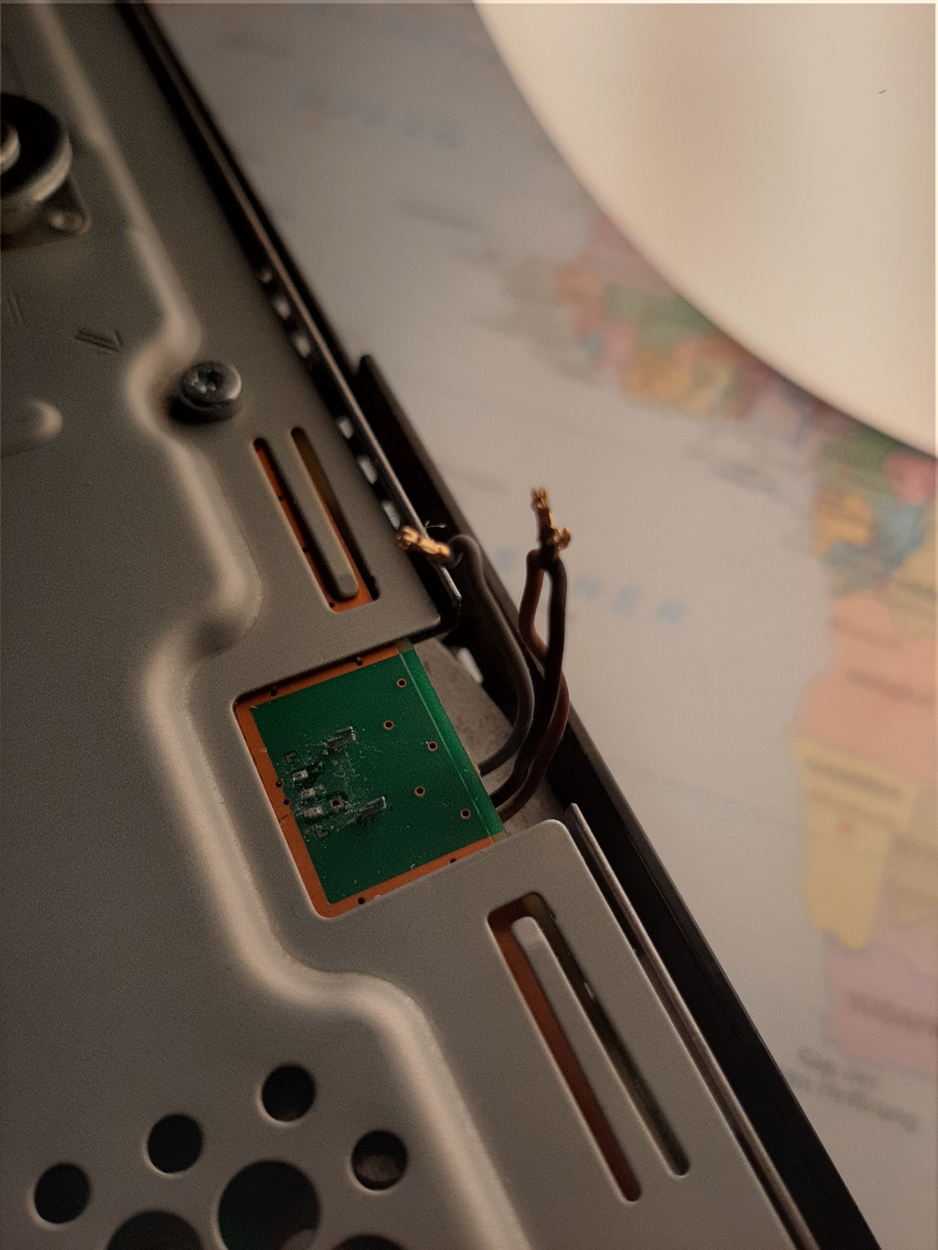

Aber ich habe vor kurzem erst das kabel vom lüfter gelötet am stecker also ist das ein problem

So war das bei mir früher
Ein kleinen Tropfen

Und die gelötete Stelle sieht jetzt wie aus?

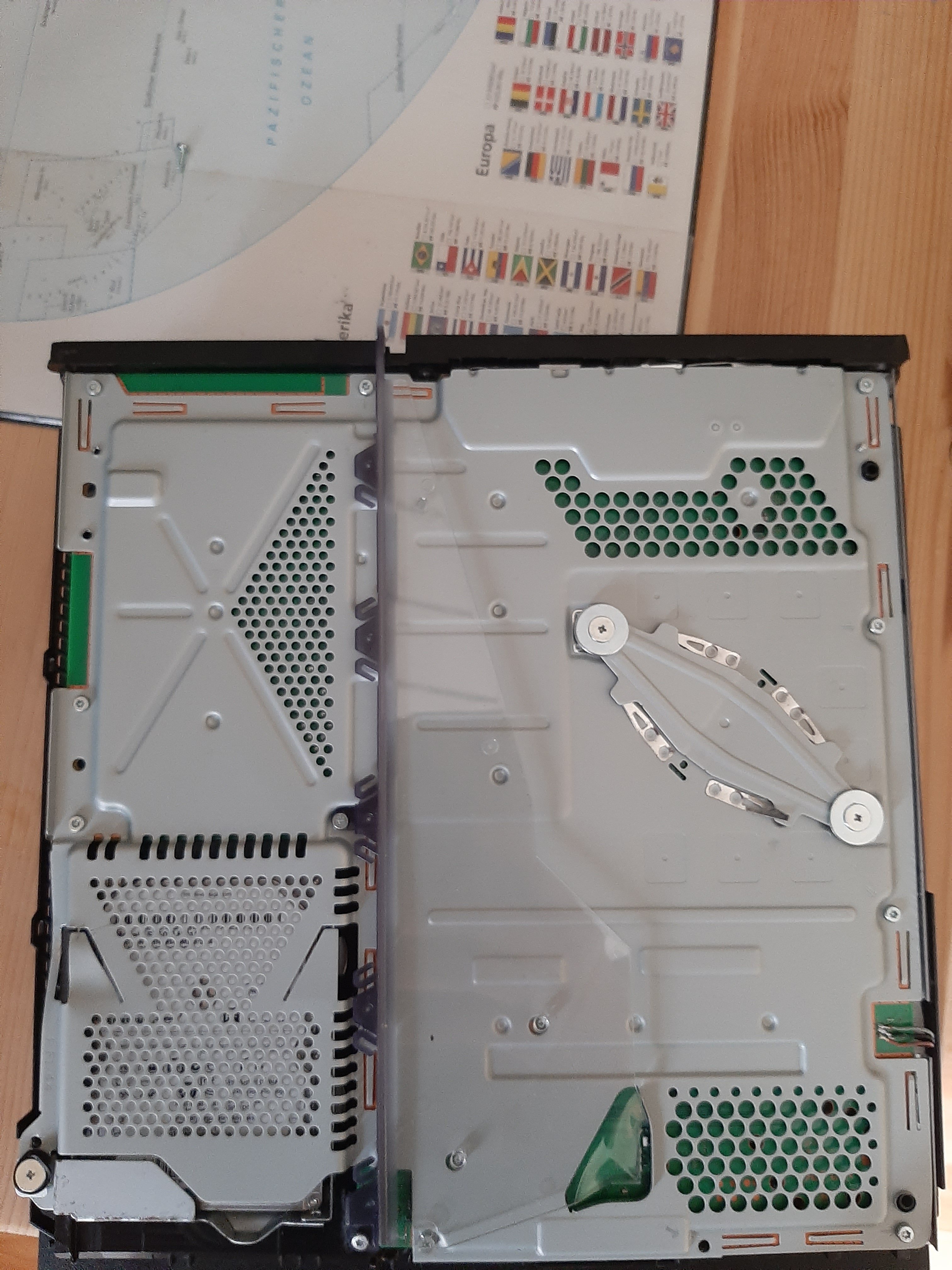

würde mal meinen der kühler hat kein richtigen kontakt mehr zum processor wenn sie gleich wegen überhitzuung abschaltet
der lüfter läuft aber?

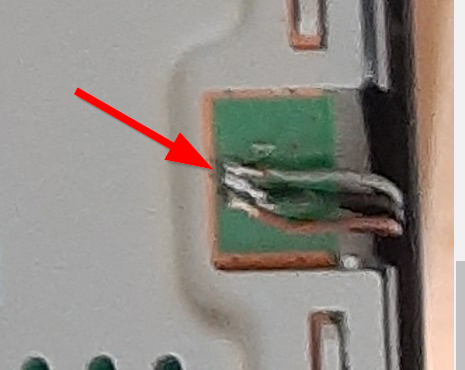

So siehst aus
Der lüfter läuft

David2601 schrieb:
So siehst aus
Der lüfter läuft
Sieht Super aus, nur hilft das Foto nicht weiter!
Ist doch gut gelötet oder ?
Soll ich komplett aufschrauben und bei der wärmeleitpaste gucken aber wenn ich das Kabel vom lüfter löse muss man es nochmal löten und ich habe dafür 10 Euro bezahlt

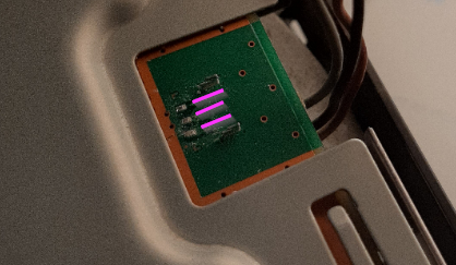

Evtl. ist auch die Lüftersteuerung defekt oder kann nicht angesteuert werden.
Wenn man sich mal die Lötstelle anschaut, berühren sich dort 2 Adern (grau / schwarz) mit dem Lötzinn ;)
Nein, sind ja nicht einmal gerade die Kabel und Flussmittel wurde auch wohl keins benutzt. Aber so ist das wenn man das billigste, ich sage bewusst nicht günstigste, Angebot annimmt.
Gut geloetet sieht anders aus.
Da ist zuviel Loetzinn, zu weit abisoliert und zu dickes Kabel verwendet worden. Und warum loetet man schraeg an, wenn es eigentlich gerade noetig ist.
Wie schon angemerkt, koennte da auch eine Verbindung zwischen Grau/Schwarz sein.
Reaktionen: David2601
Als Kind hab ich auch mal so gelötet... Hab dafür aber auch keine 10€ bekommen ^^
Das ist eine reine Katastrophe und sollte professionell behoben werden.
Was war denn kaputt, damit gelötet werden musste?
wie schaft man es eigendlich den 3pin-connector abzureißen ???
Wieso das denn?
Hast du nicht den bereits gekauften Stecker verwendet?
Find's ja löblich seinen Kram selbst zu warten und wir haben alle klein angefangen, dennoch ist der Informationsfluss sehr anstrengend für alle Beteiligten.
Überprüfe einfach alle Arbeitsschritte noch Mal Step by Step und mach paar Bilder.
Mit dem Multimeter die gelöteten Kabel prüfen würde auch nicht schaden.
BFF schrieb:
Gelötet wurde es aber gerade ich habe das kabel nur in eine Richtung verschoben aber alle sind auf einem Kontakt gelötet worden
