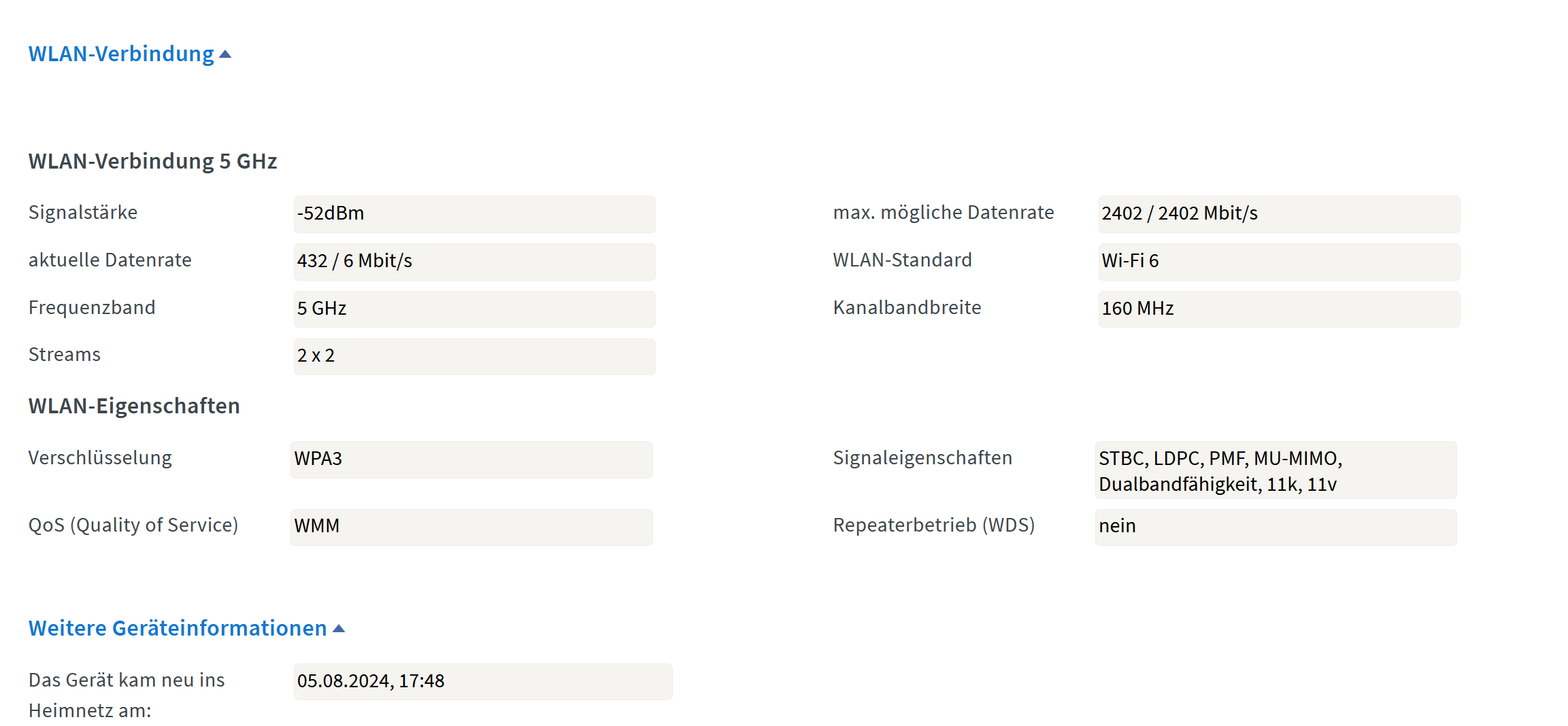

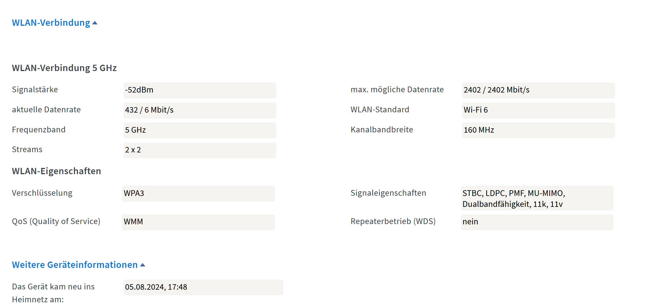

Eine Signalstärke in dBm wird mir nicht angezeigt. Aber zumindest grafisch Vollausschlag. Anbei ein Beispiel für das 5Ghz Netz.

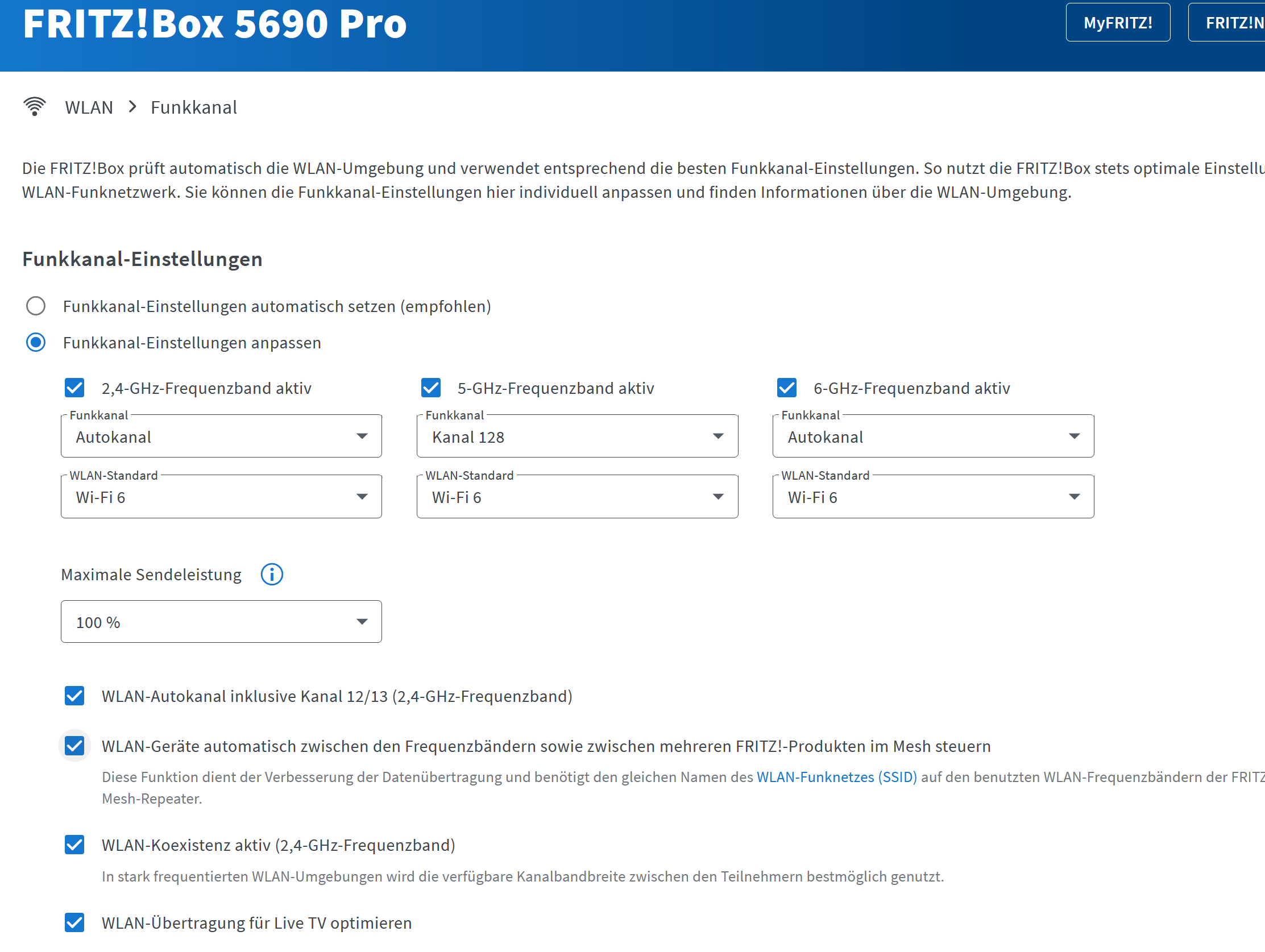

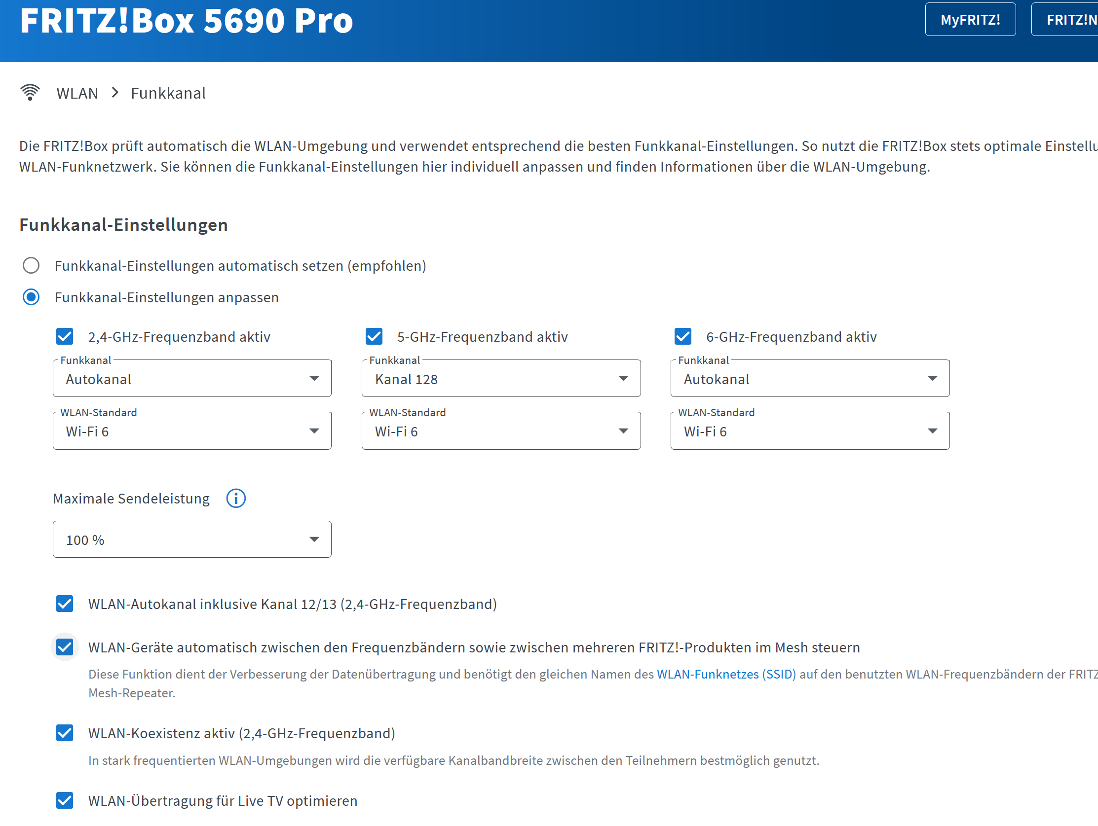

Was du noch probieren könntest, verschiede Wlan Kanäle in der Fritte durchtesten. Mir ist nämlich bei mir aufgefallen das auf Automatisch, da totaler Schmuh bei rauskommt.
Da ich noch keine Wifi 7 geräte am start habe, hab ich es auf 6 umgestellt

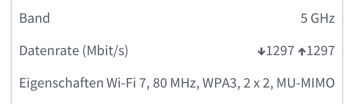

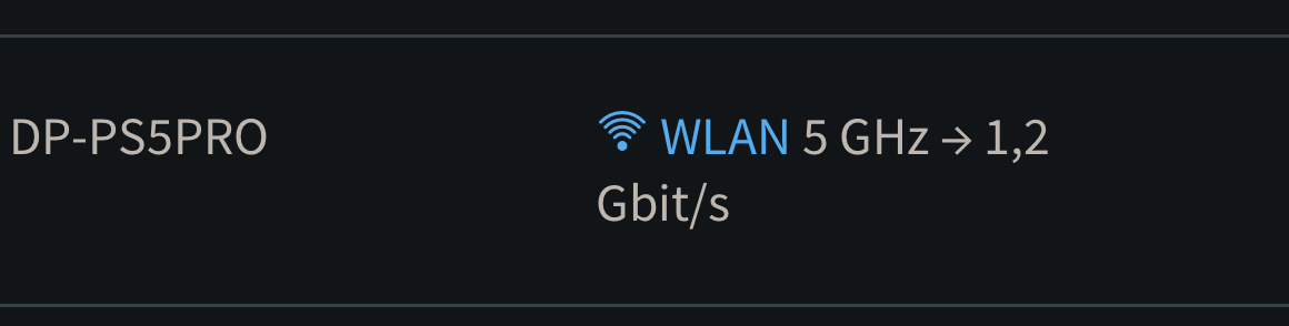

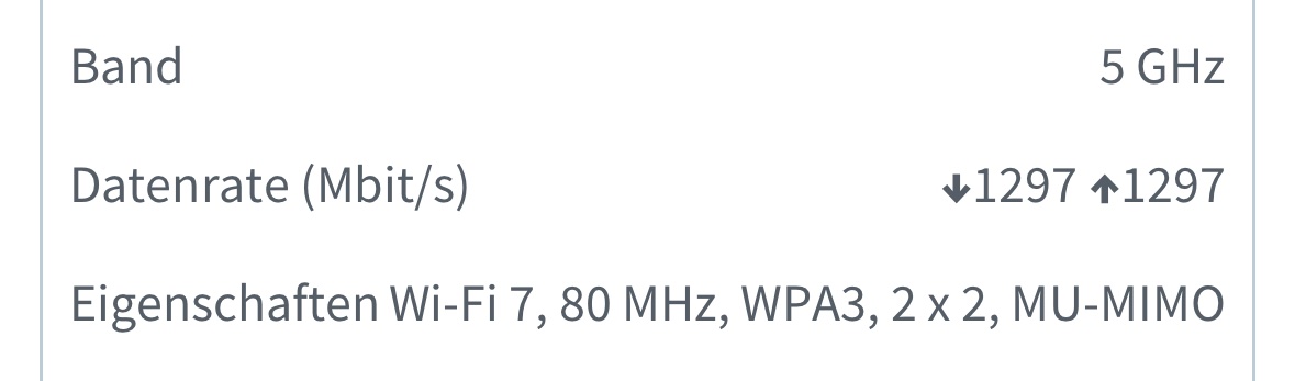

Eigentlich sollte mit der PS5 Pro weit mehr drin sein als 80Mhz, hab grad mal auf mein handy geschaut da bin ich mit 160Mhz drin bei 5Ghz, ist nen sony 1V
Ja daran sollte es nicht liegen datenrate ist zumindest hoch.

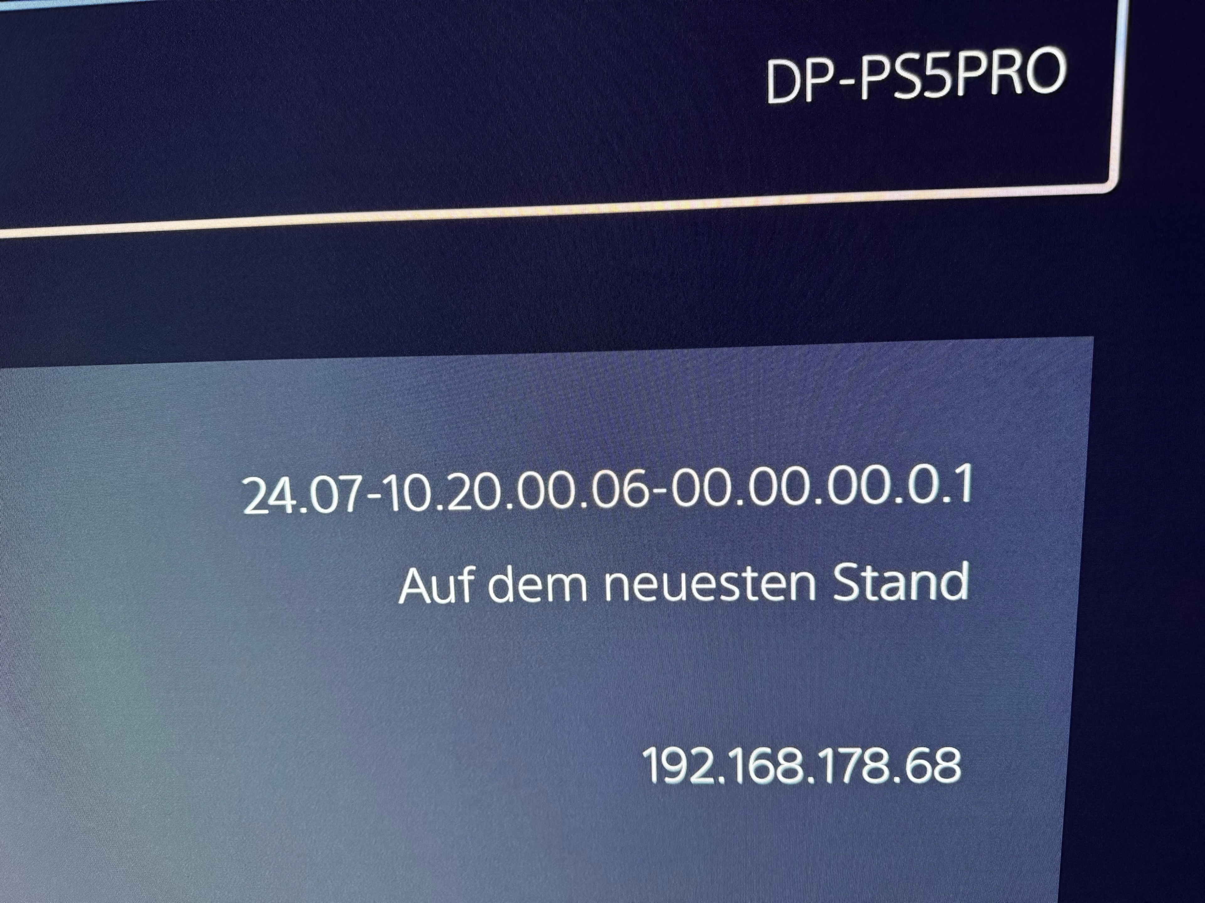

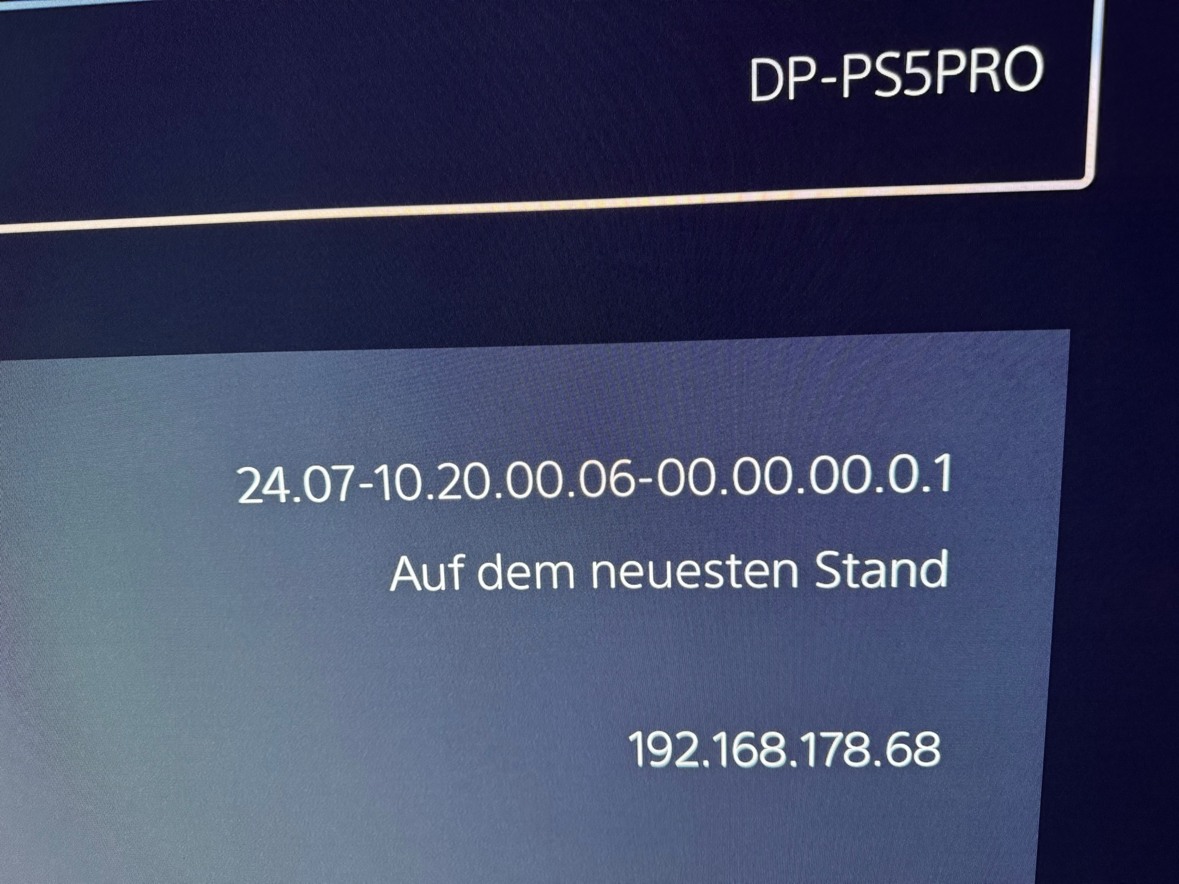

So sollte das aussehen nach dem Update. Seit dem hab ich zumindest keine Probleme mehr.
