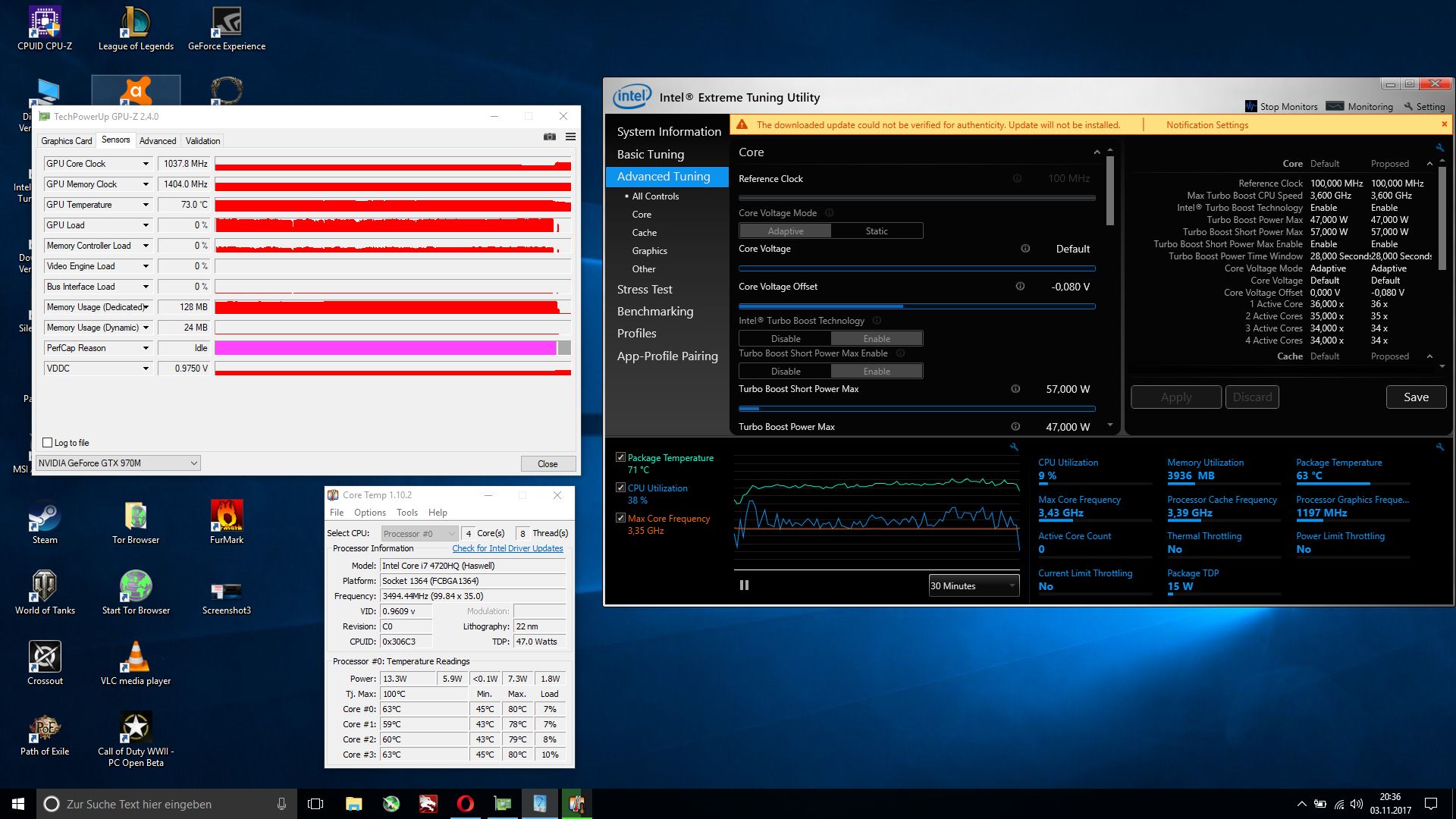

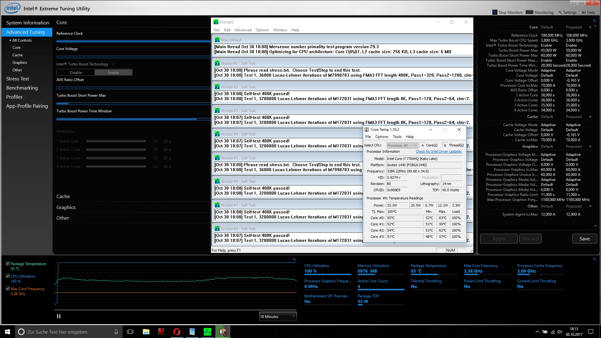

Ich habe dir mal nen Screenshot zu den Taktraten unter 10 min Prime95 angefügt. Es gibt schlichtweg keine "Takt-drops" unter 3,4 Ghz bei 8 Threads unter Volllast. Die Temperaturen sind wohl nur mangels Staub und dank "Cooler Boost 5" möglich gewesen :rolleyes:
Hier kannst du auch anhand der Multiplikatoren entnehmen das bis zu 3,8 Ghz Single-Core-Auslastung möglich sind. Ich spiele und teste ausschließlich im Netzbetrieb unter Höchstleistung. Am Energeisparplan war m.E. nichts erkennbares gepfuscht worden. Der Spielmodus unter Windows 10 Home ist auf beiden Systemen aktiv gewesen.

Ich bin auch der Meinung, dass die CPU hier limitiert. Wenn auch bei einer Std Prime95 und ingame kein Throttling festgestellt werden konnte, was die Leistungsdefizite erklären würde, ist für mich nachwievor die CPU im Focus - oder der Fakt, dass sich das Spiel derzeit im "Early Access-Stadium" befindet.
Das alte System boostet unter Prime ähnlich, sodass ich vermute dass 2,9-3,3 Ghz spieltechnisch greifen dürften. Hier kommt es unter Primetest sogar zum "Power Limit Throttling", da die CPU die spezifizierten 47 Watt schnell erreicht (im Spiel vermute ich dieses Problem eher nicht). Übrigens scheinen die RAM- und SSD-Ergebnisse unter Aida auch mehr recht als schlecht auszufallen und sollten das Spielerlebnis m.E. nicht wesentlich trüben:

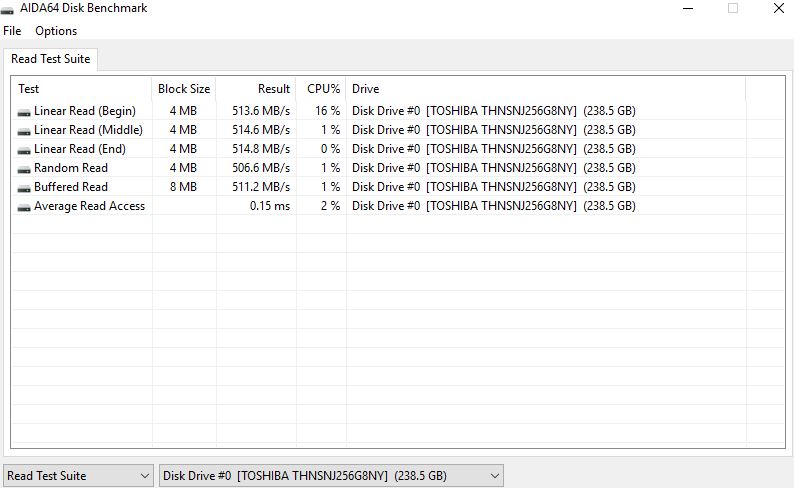

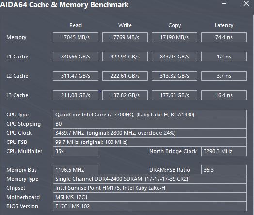

"Launch-Options" hatte ich bereits einige (jetzt auch deine) ausprobiert, leider nur mit marginalem bis gar keinem spürbaren Effekt hinsichtlich einer CPU-Entlastung.

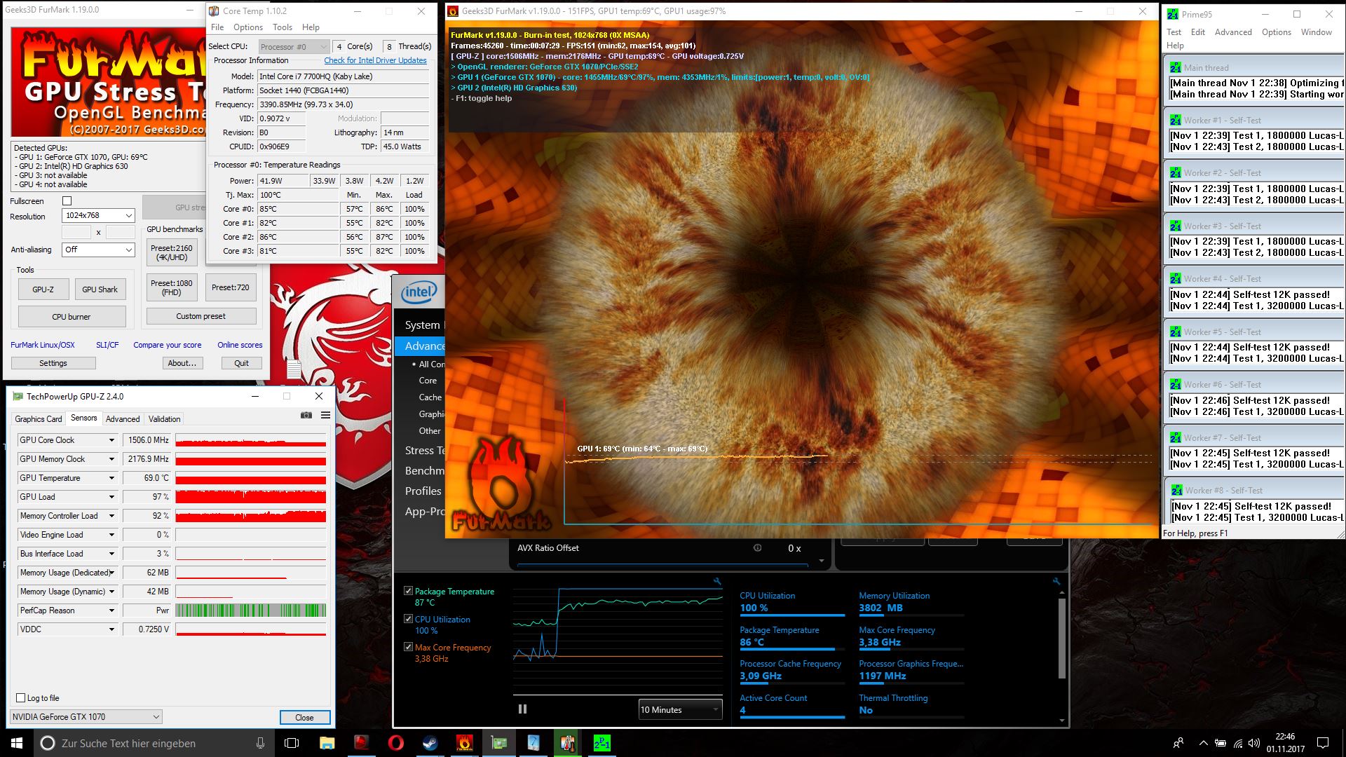

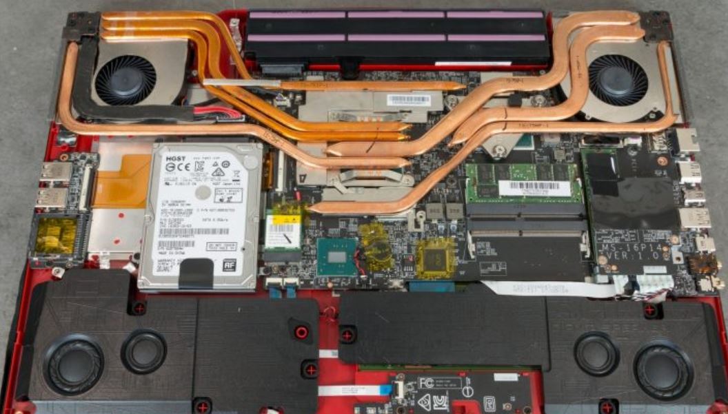

Das Netzteil ist m.E. mit knapp 230W für ein Notebook sogar recht üppig dimensioniert und schafft ohne Mühe den Standard Takt. Hinsichtlich der Temperatur limitiert das Notebook unter "Vollast" derzeit nicht - Auch das Netzteil wird nach einigen Stunden PUPG ledglich "handwarm":
Gekühlt wird das Gerät wie folgt:
...im Spiel sind aber CPU und GPU nur teilweise ausgelastet - wobei die CPU etwa 50-65% dümpelt und die GPU bei 30-60%. GPU-seitig werden 5 GB an Speicher in PUBG belegt (Settings auf Ultra).
Gut...also Temperaturen und Taktraten sehen ja gut aus.

Und dann ist der neue Ram scheinbar fast 40% langsamer...nicht weil der Riegel langsamer ist, aber weil es kein dual Channel Betrieb mehr ist.

Hinsichtlich deines Einwandes zum Ram gehe ich konform - da fehlen 30-40%; doch selbst ein Riegel sollte das Spiel flüssig darstellen können, und im Schnitt nie mehr als 6 Frames ausmachen:
