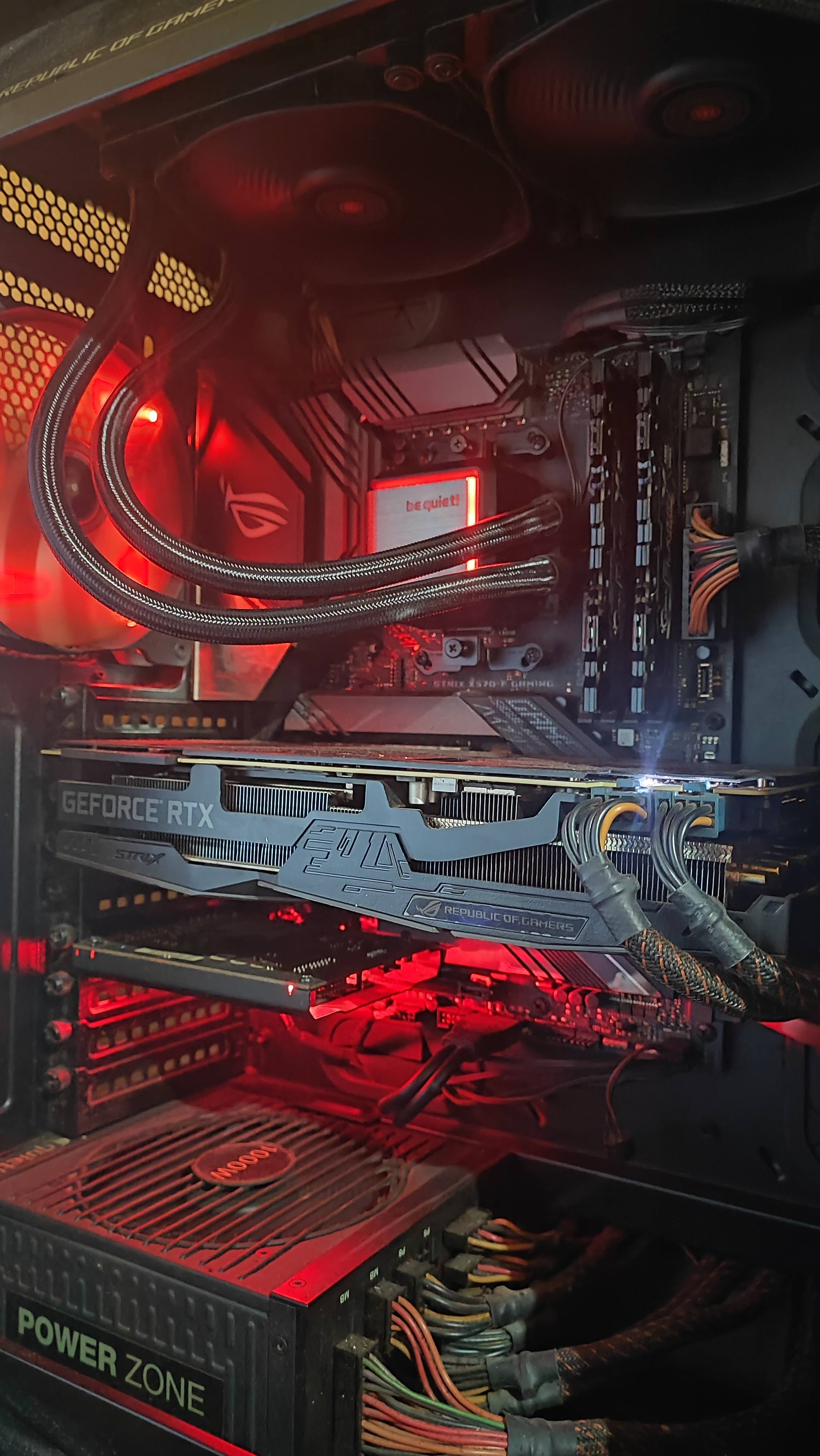

Zeig uns am besten mal ein Bild vom Gehäuse mit geöffneter Seitenwand, damit wir sehen wie das ganze bei dir Verbaut ist.
Solche AiOs werden werksseitig nicht wirklich voll befüllt. Über Monate oder Jahre hinweg diffundiert dann noch weiter Flüssigkeit durch die Schläuche, wodurch der Pegel noch weiter sinkt.
Wenn der Radiator nun zB. in der Gehäusefront sitzt und die Pumpe höher sitzt als der Wasserpegel im Radiator, läuft die Pumpe trocken fördert nichts mehr.

Vorne blasen noch 2 140er Lüfter auf die HDDS rein.

Okay, also du sagst, dass die CPU throttled und du gleichzeitig der CPU Block nur Handwarm wird. Das Klingt komisch ... Kannst du wenn du auf den CPU Block fasst eine Leichte vibration feststellen(ggf mal die Lüfter abschalten, damit dort keine Vibration entsteht)?
Wo ist der Höchste Punkt in deinem Wakü Kreislauf? (denn dort sammelt sich Luft die für die Pumpe schädlich ist) Das Bild zeigt eindeutig den Radiator Oben ... also müsste sich die Luft dort sammeln.

So wie es auf dem Bild verbaut ist, ist der höchste Punkt im Radiator, also Ok.
