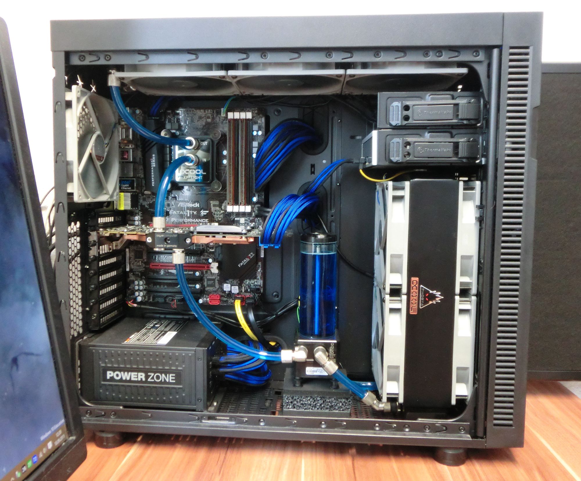

Das Obsidian 750D hatte ich mir auch überlegt - habe mich aber dann für ein Thermaltake F51 Suppressor entschieden. Das Gehäuse schluckt einen 420er und 280er ohne weitere Gehäusemodifikationen. Die 5,25"-Schächte bleiben dabei auch beide erhalten, sofern im Deckel ein Slim-Radi (wie der ST30 in deiner Auswahl) zum Einsatz kommt.
So hat das "damals" bei mir mit 280er und 420er ausgesehen:
(verbaut sind ein Phobya G-Changer 280 V.2 mit Push/Pull und ein Alphacool ST30 420 mit Push)
