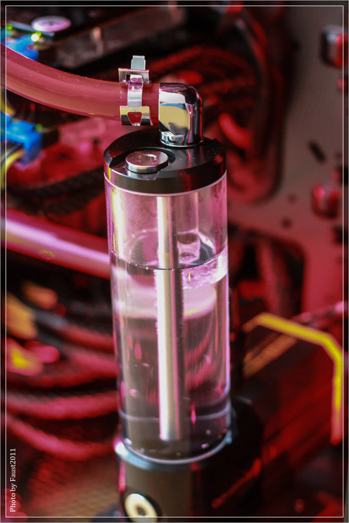

Zur Pumpe: Warum keine Aquastream? Die musst Du gar nicht per Spannung regeln, sondern einfach per Software (Aquasuite) mit Hz-Zahl. Außerdem lässt sich die Aquastream mit dem Aquainlet direkt koppeln, das sieht dann so aus:

Zum AGB: Überlege Dir, ob nicht doch einen Echtglas-AGB möchtest. Das fühlt sich soooo wertvoller an und letztlich gibt es einem auch ein Sicherheitsgefühl. Es sollen ja schon Plastik-AGBs gesprungen sein... Ich hatte zuerst den Balancer von Phobya (Plastik) und bin dann auch einen Aquainlet (Echtglas) umgestiegen.
