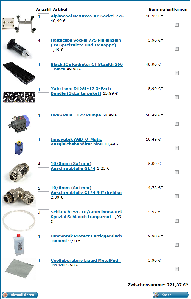

Hm, ich glaub ich werde mir das noch genauer überlegen müssen^^ Was haltet ihr denn von dieser Zusammenstellung?

burnout150 schrieb:
passt so nur 2 Anschlüsse wären zuviel und die zusätzlichen Push Pins braucht keiner.
Hm, auf Aquatuning steht zu dem CPU-Kühler:
Achtung: Um das Mainboard nicht demontieren zu müssen, kann man auch 4x Artikelnummer: 16079 mitbestellen!
Heißt also die Pushpins sind standardmäßig nicht dabei?

Das mit dem sparen ist jetzt ein bissel schwierig, da ich ihn ja schon hier habe er ist noch nicht im Kreislauf mit drin da mir die Anschlüsse fehlen, weil beim bestellen vergessen hatte das die einzel Teile ja ohne Zubehör geliefert werden!
Desweiteren will ich ja das Board, Grafik und die Systemfestplatte (die 500gb Hitachi) noch in den Kühlkreislauf integrieren und da wurde mir UNBEDINGT zu einem Tripple-Radi geraten! Da ja 500-600 Watt gekühlt werden müssen und gescheit übertakten will ich ja auch noch können, deswegen hab ich mir ja die Wakü gekauft! Aber wenn du meinst das die Kühlung eventuell auch jetzt schon für die ganzen Komponetten ausreicht, müsste doch die orginal Pumpe reichen oder ist dafür der Fiesswiderstand zu hoch? Weil dann würde mich eventuell sogar eine High-End-Pumpe holen und zwar diese:
http://www.aquatuning.de/product_info.php/info/p2834_Innovatek-HPPS-i---High-Power-12V-Pumpe.html nur das Ding is schweine teuer!
Dann habe ich noch eine Frage bezüglich der Wartung einer Wakü, wie oft im Jahr sollte ich das Wasser ablassen und wieder neu befüllen? 2x dürfte doch bestimmt ausreichen oder?
Gibt es sonst noch etwas was ich unbedingt beachten sollte?
gruss
@söLLa: beim Kühler ist die Halterung dabei
Es gibt Halterungen bzw. Abstandhalter. siehe FAQ die gibt es bei Aquatuning oder caseking
@--Nas--: Ja stimmt schon das ein Triple von Nöten ist, aber ich hätte halt gleich einen 120er genommen. Die normale HPPS+ reicht, siehe mein Systemprofil. Ja 2x reicht. Die FAQ lesen sollte alles drin stehen.
