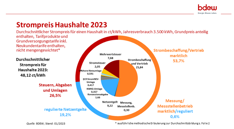

Bei der Kalkulation der Wirtschaftlichkeit sollte man berücksichtigen, dass in dieser Rechnung nur die staatlich garantierte Einspeisevergütung sicher fix ist.
Derzeit sieht die Rechnung oft gut aus, da mit jeder selbst erzeugten und verbrauchten kWh nicht nur der Kostenbestandteil Energie (orange) auf der Rechnung "verschwindet", sondern auch alle anderen Preisbestandteile des Letztverbauchers...
Im Endkundenpreis sind aber noch andere Kosten die umgewälzt werden enthalten, welche nicht verschwinden und von irgendjemanden bezahlt werden müssen.
Mit jeder "vermiedenen" kWh verliert z. B. die Kommune 2 Cent Konzessionsabgabe. Geld, das dieser im kommunalen Haushalt fehlt. Woher kommt dieses Geld zukünftig?
Die Netzentgelte werden durch die notwendigen Investionen für die Energiewende (dezentrale EE, Wärmepumpen, E-Fahrzeuge) massiv steigen. Wer bezahlt zukünftig dafür?
Ich gehe davon aus, dass das bisherige Preissystem, welches im Wesentlichen auf die verbrauchte kWh fusst, nicht mehr lange aufrecht erhalten werden kann und erwarte, dass mittelfristig der Grundpreis deutlich angehoben werden muss. Auch einen Leistungspreisbestandteil halte ich für möglich.

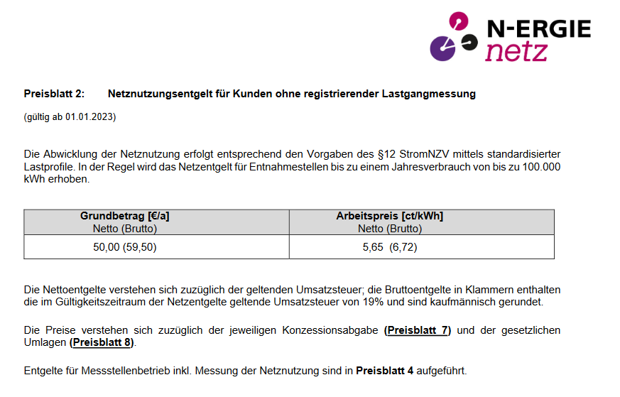

Alle Netzbetreiber veröffentlichen diese Netzentgelte, Beispiel...
Eine Vervielfachung des Grundpreises über die Laufzeit von 20 Jahren ist nicht unwahrscheinlich.

Fiktives Beispiel (mit den Entgelten der N-Energie Netz):
Ein Netzbetreiber hat eine Netzabgabe von 1.000 GWh an 200.000 Letztverbraucher.
Nach der Kostenprüfung der BNetzA legt er nun seine genehmigten zugehörigen Netzkosten von 66,5 Mio. € auf die Letztverbraucher um:
200.000 LV x 50 € (Grundpreis) + 1.000.000.000 kWh x 0,0565 Cent pro kWh = 66,5 Mio. €
Durch die private PV nimmt nun der durchschnittliche Verbrauch pro Letztverbraucher von 5.000 kWh pro a auf 2.500 kWh pro a ab:
200.000 LV x 50 € (Grundpreis) + 500.000.000 kWh x 0,0565 Cent pro kWh = 38,25 Mio. €
Beim Netzbetreiber entsteht nun eine Deckungslücke bei den Netzkosten von 28,25 Mio. €, die er andersweitig vereinahmen muss, da diese ja nicht verschwinden (im Gegenteil ansteigen werden).
28,25 Mio. € / 200.000 LV = 141,25 €
D. h. allein auf Basis der heutigen Netzkosten müsste der Grundpreis von 50 € auf 191,25 € ansteigen.
Berücksichtigt man dann noch die steigenden Netzkosten wären auch 250 € pro a an Grundpreis vorstellbar.
