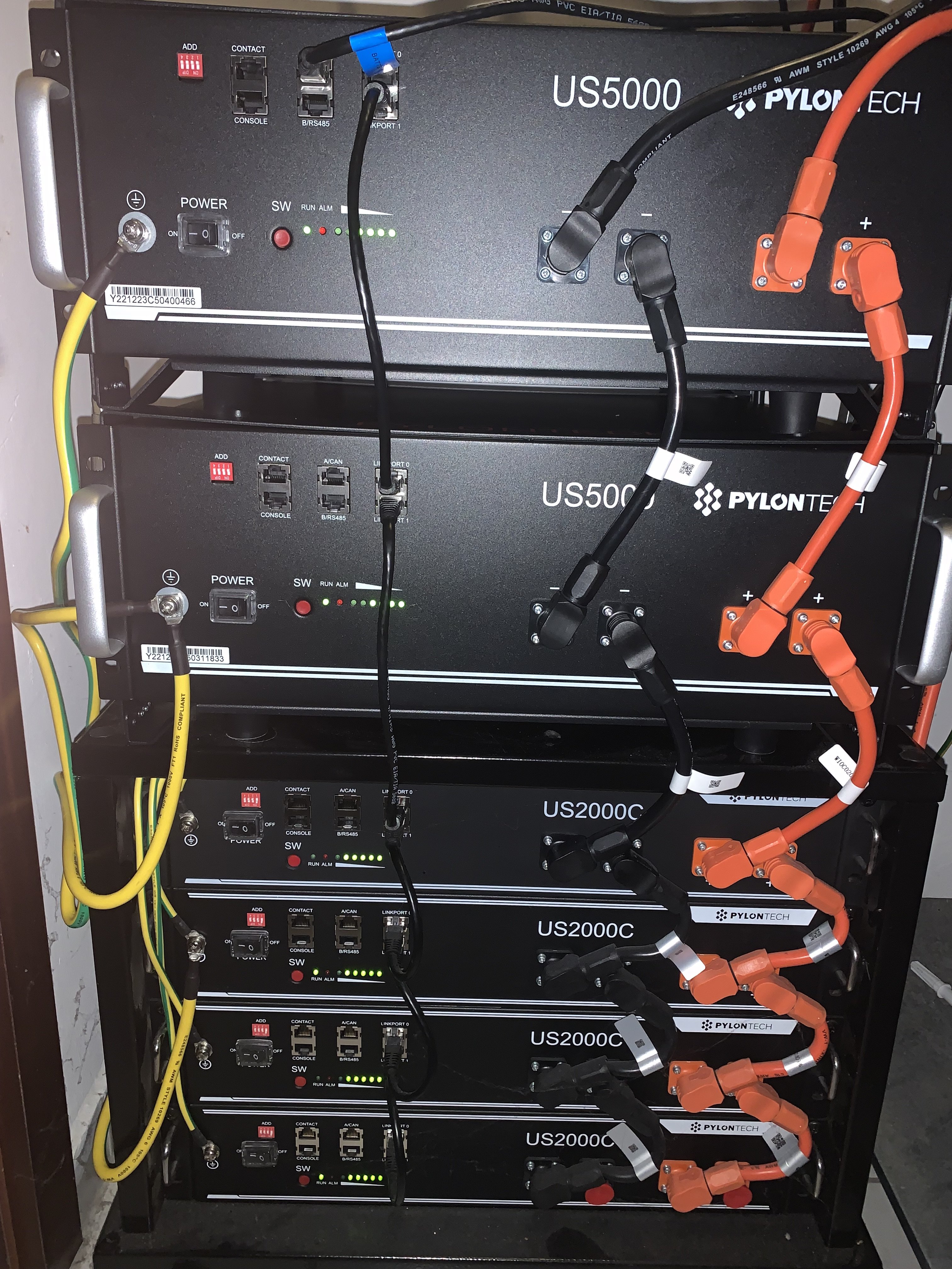

30 Minuten Arbeit: Speicher verdoppelt.
Reaktionen: DaDare, Blende Up und Samurai76

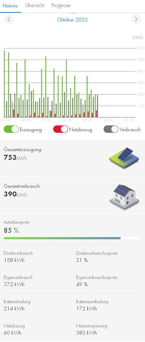

Ich habe heute mal wieder in die App geschaut um zu sehen, wie sich der Stromverbrauch mit angeschalteter Heizung (WP) entwickelt und ich muss sagen, ich bin sehr zufrieden:
Wir haben im Oktober für 30€ Strom verkauft und für 21€ Strom erworben. Macht für diesen Monat bisher ein Plus von 10€. Finde ich schon beachtlich dafür dass wir zuvor einen Abschlag von 250€ hatten. Ich bin mal auf die Wintermonate gespannt. Mein Gefühl sagt mir, dass wir in 8-9 von 12 Monaten ein positives Defizit zum Ende des Monats haben werden.
Reaktionen: Khaotik, Blende Up, Samurai76 und eine weitere Person

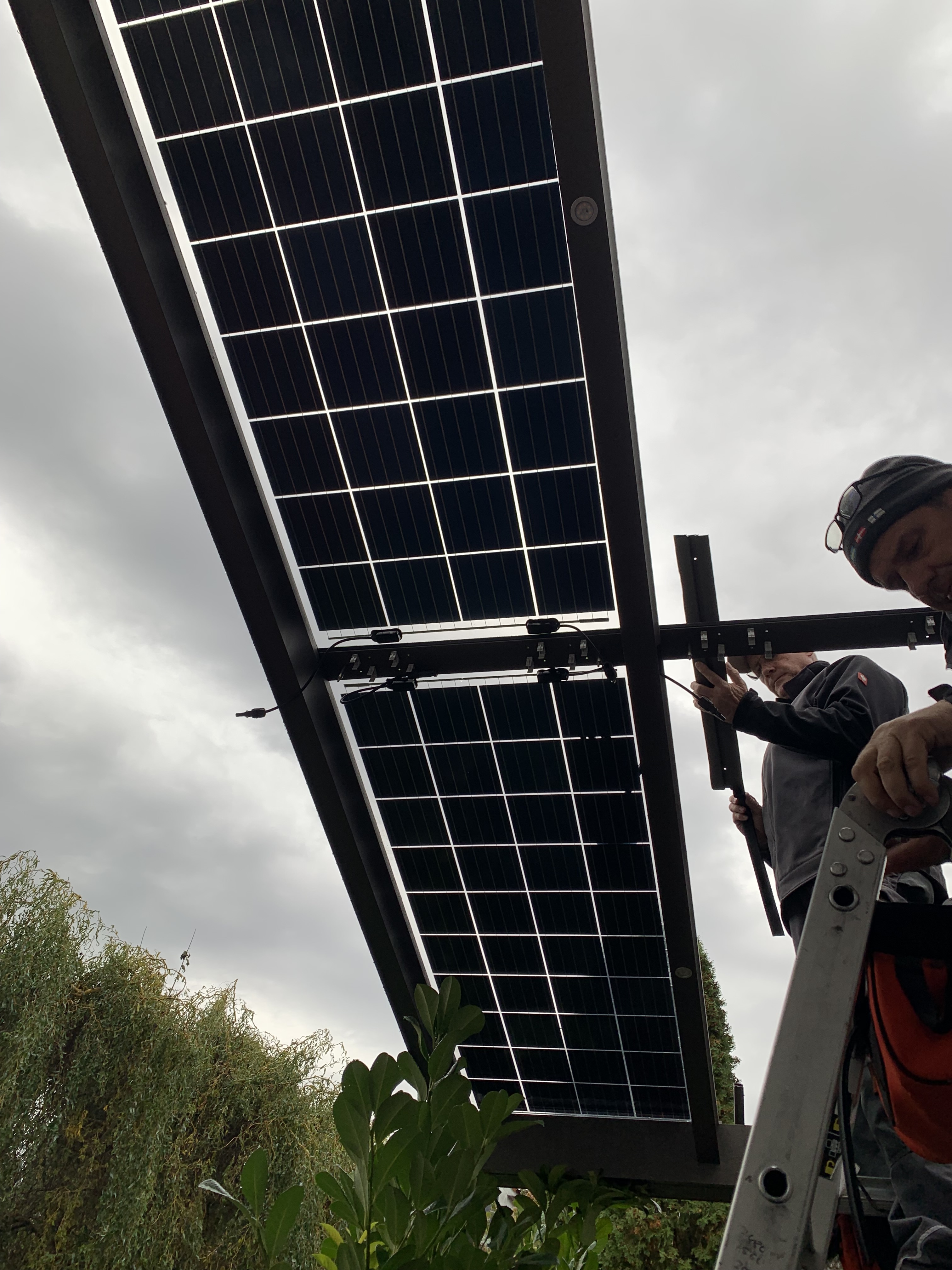

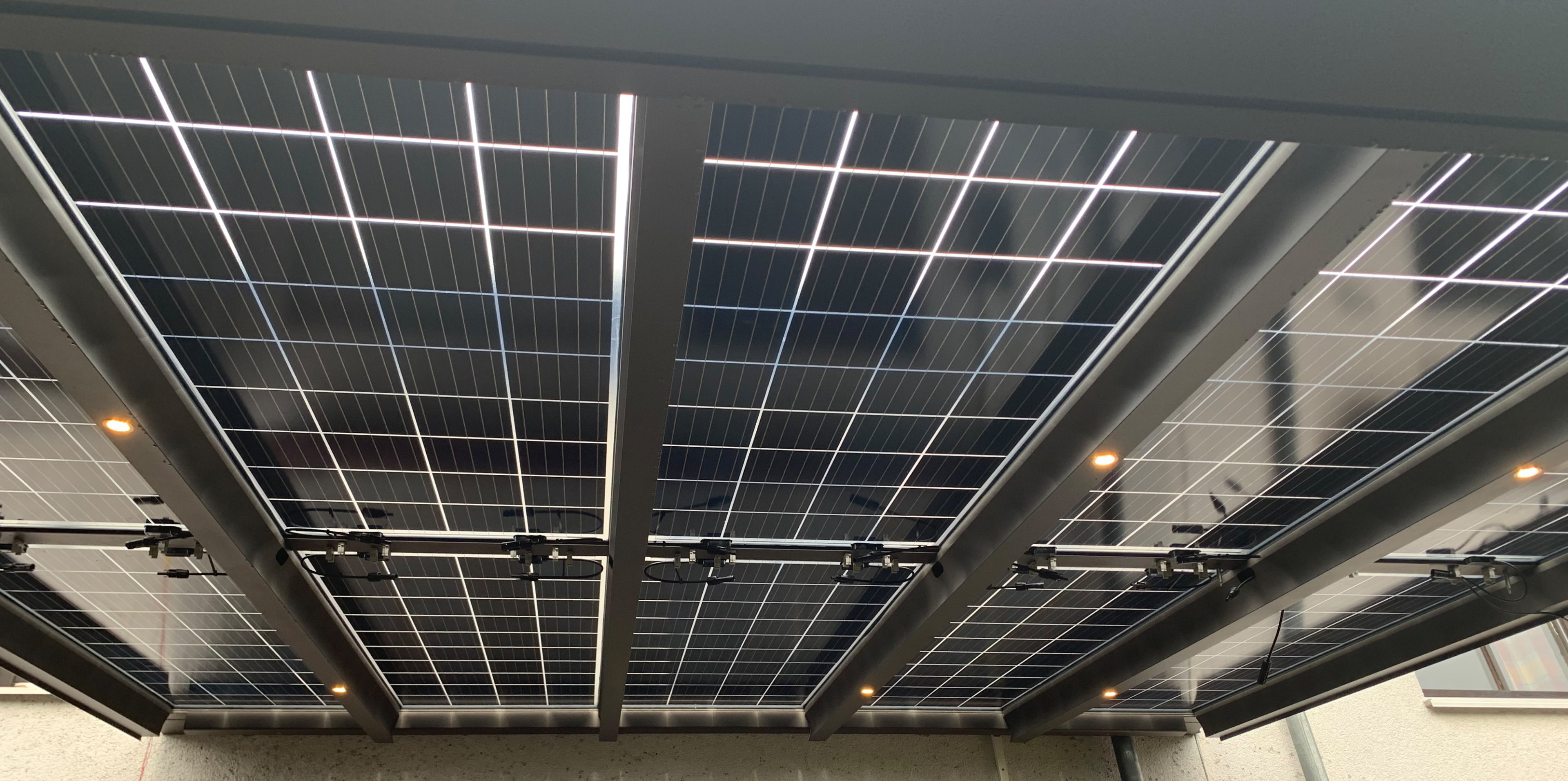

So. Unser Terrassendach nähert sich auch der Fertigstellung.
Heute morgen angefangen Panele draufzupacken.
So sieht das von unten aus.
Und so von oben.
Fehlen noch noch Verblendungen und der Elektriker.
Und wenn man sowieso ein Terrassendach bauen möchte, dann ist das auch noch furchtbar preiswert, eine Solar-Anlage daraus zu machen.
Man spart sich das Sicherheitsglas (in unserem Falle etwas 1000 Euro).
Dafür kauft man Panele für etwa 2000 Euro. Zusätzliche Kosten beim Terrassendach fallen nicht an, weil die das Glas ja sowieso reinheben hätten müssen. Dem Terrassendachbauer ist das voll Wumpe, ob er jetzt Sicherheitsglas oder Glas-Glas-Module einsetzt, solange die Module die entsprechenden Vorschriften bezüglich der Traglast erfüllen.
Oben drauf kommt noch ein kleiner Wechselrichter (300 Euro) und ein Schütz (100 Euro), sowie der Elektriker, der das alles anklemmt. (Noch mal 500 Euro).
Voila.

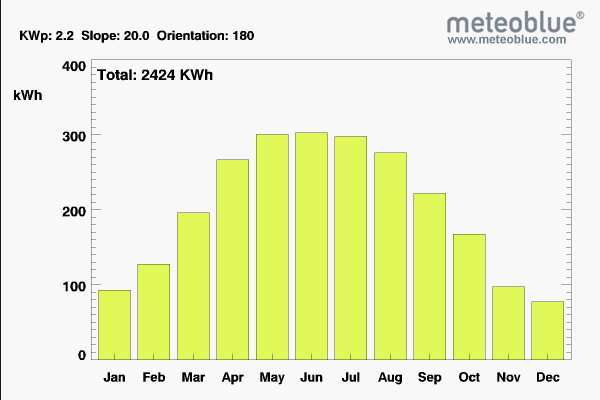

Ertrags-Prognose
Bin gespannt was jetzt beim BWL 1x1 rauskommt^^

Fetter Gewinn, würde ich vermuten, da du ja eine fast Eigenbauanlage hast bzw. die so-wie-so Kosten fast alles abdecken. Wenn ich deine Zahlen kurz Überschlage, dürfte das eine ca. 4kWp Anlage für nicht 2k€. 500€/kWp ist eine Ansage.
Na gut, hab 10 400W Module angenommen, habs erst jetzt gesehen, aber sind trotzdem nur nicht 800€/kWp, auch ein Kampfpreis^^
Reaktionen: Alter_Falter und HisN
Sind nur 2.2 kWp (wie auf der Ertragsprognose zu sehen). Die Glas-Glas-Module haben eine Leistung von "nur" 215W + ein bisschen was weil sie Bifazial sind.
witzig, sieht bei mir ganz ähnlich aus, 50kWh mussten wir bisher im Okt einkaufen, auch WP. Wir hatten hier 3 Tage (Norddeutschland), in denen wir unseren Speicher (10kWh) nicht befüllt bekamen. Ansonsten komme ich damit noch über die Nacht. Einspeisen darf ich noch nicht, da noch kein neuer Zähler.
Also , bisher alles nach Plan. Energiebedarf für ein Winterquartal wird bei Okt 100kWh / Nov 300kWh / Dez 600kWh für die WP liegen. Hinzu kommt der Grundbedarf von etwa 300kWh/Monat.

Die Unterkante vom Dach ist etwa auf 2,7m. Da kommt viel Licht von vorne und den Seiten.
Heute war ja sehr diffuses Licht, da macht das Dach nur einen winzigen Unterschied in der Helligkeit.
Ich hab mir das auch viel viel viel dunkler vorgestellt. Ist es aber gar nicht. Ich bin positiv überrascht worden.
Am Ende haben wir hier sowieso fast das ganze Jahr die Marquise ausgefahren und die Vorhänge zu. Eventuell wird das etwas aufgeweicht, aber wir haben die Marquise extra behalten, falls es zu hell bleibt :-)

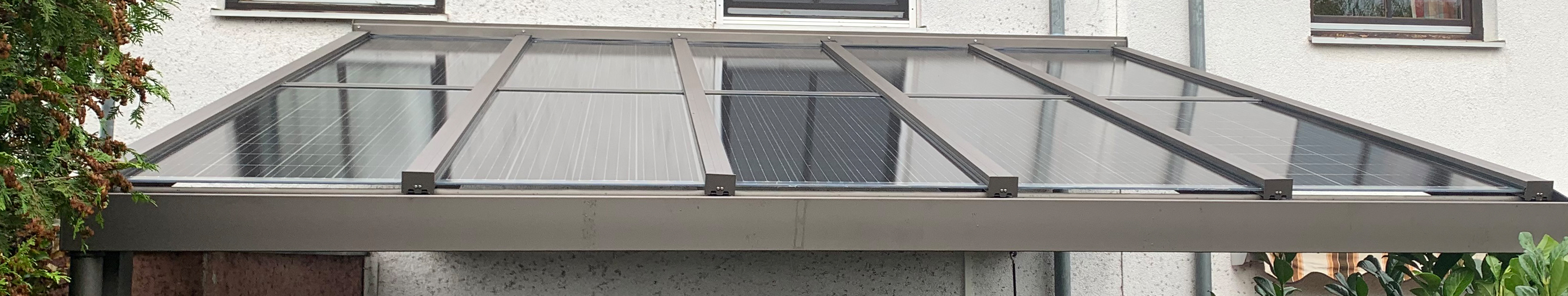

Nein. Ganz normales TerrassenDach mit winzigen Anpassungen. Ganz normaler Terrassendachbauer.
https://www.wintergartenparadies.berlin/
Wir waren erst bei meine-solarinsel, aber deren Angebot war so dermaßen teuer …. So haben wir gute 10.000 Euro weniger ausgegeben.
Der Dachbauer baut die Teile sowieso auf Maß, für den macht es keinen Unterschied ob da jetzt sein Glas, oder mein Glas drinne ist. Nur der mittlere Sparren wurde angepasst, damit die Kabel verschwinden, und er hat Löcher in die langen Sparren für die Kabel gebohrt, damit die später nicht unten den Sparren durchhängen, sondern ganz verschwinden. Sieht man auf dem Foto auch schon, wie es gedacht ist, ein Kabel ist schon durchgestopft^^. Sonst ist alles Standard für ihn.
FunFact: Der hat vor 20 Jahren schon unseren Carport gebaut. Sieht fast genau so aus^^
Und er sagt: Kein Problem den auch mit Solar anstatt Glas zu decken … Nächstes Projekt incoming.

Werden die Module genau wie Glaselemente in die Konstruktion eingesetzt, so dass die Überdachung dicht ist?
Edit: Steht ja sogar im Link, sorry ;)
Jupp, kein Unterschied zu normalem Glas.
Die Module haben extra einen breiteren Rand, der nicht mit Solarzellen belegt ist, damit man sie bequem in die Sparren einspannen kann, mit den ganz normalen Gummidichtungen die auch sonst genutzt werden.
Sie sind auch etwa gleich dick (je nachdem was Du kaufst) wie normales Sicherheitsglas.
