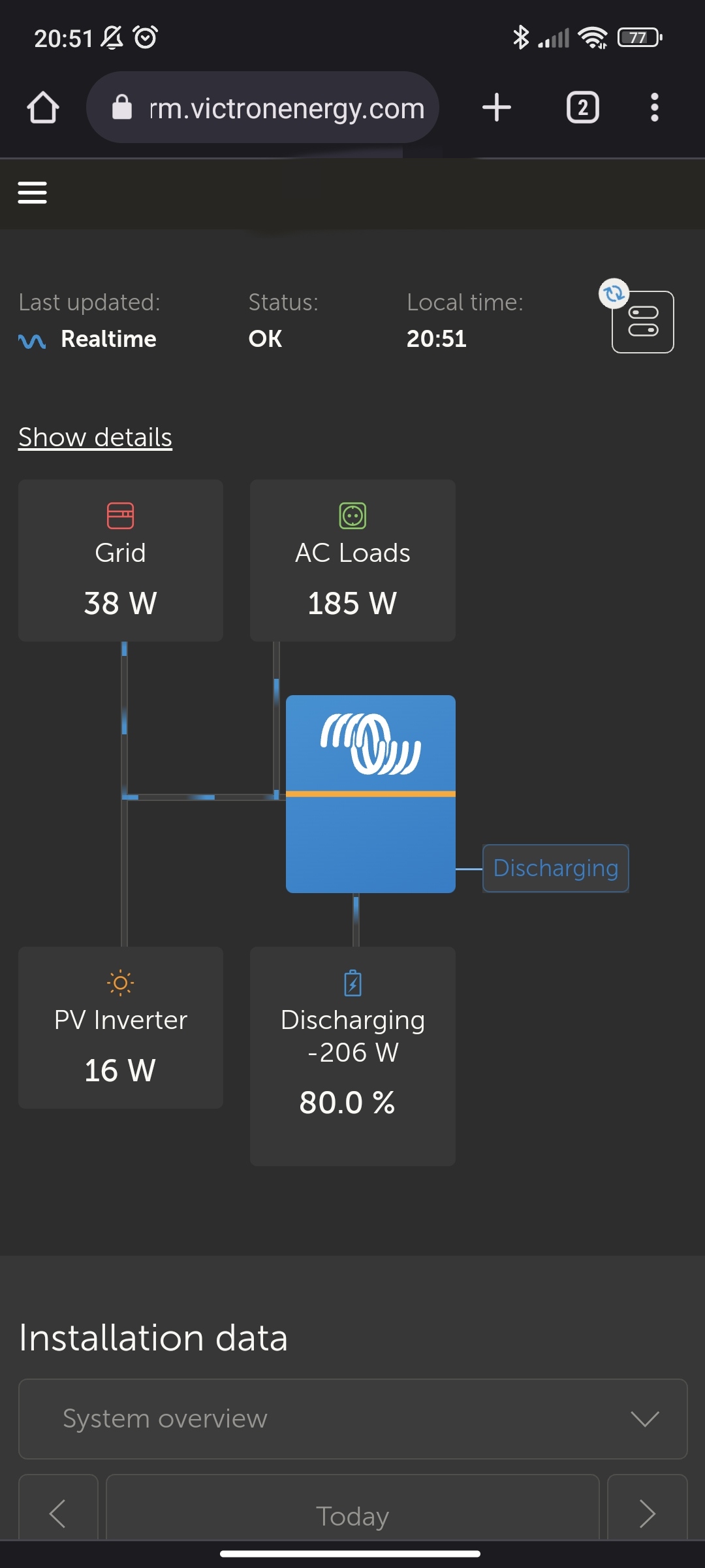

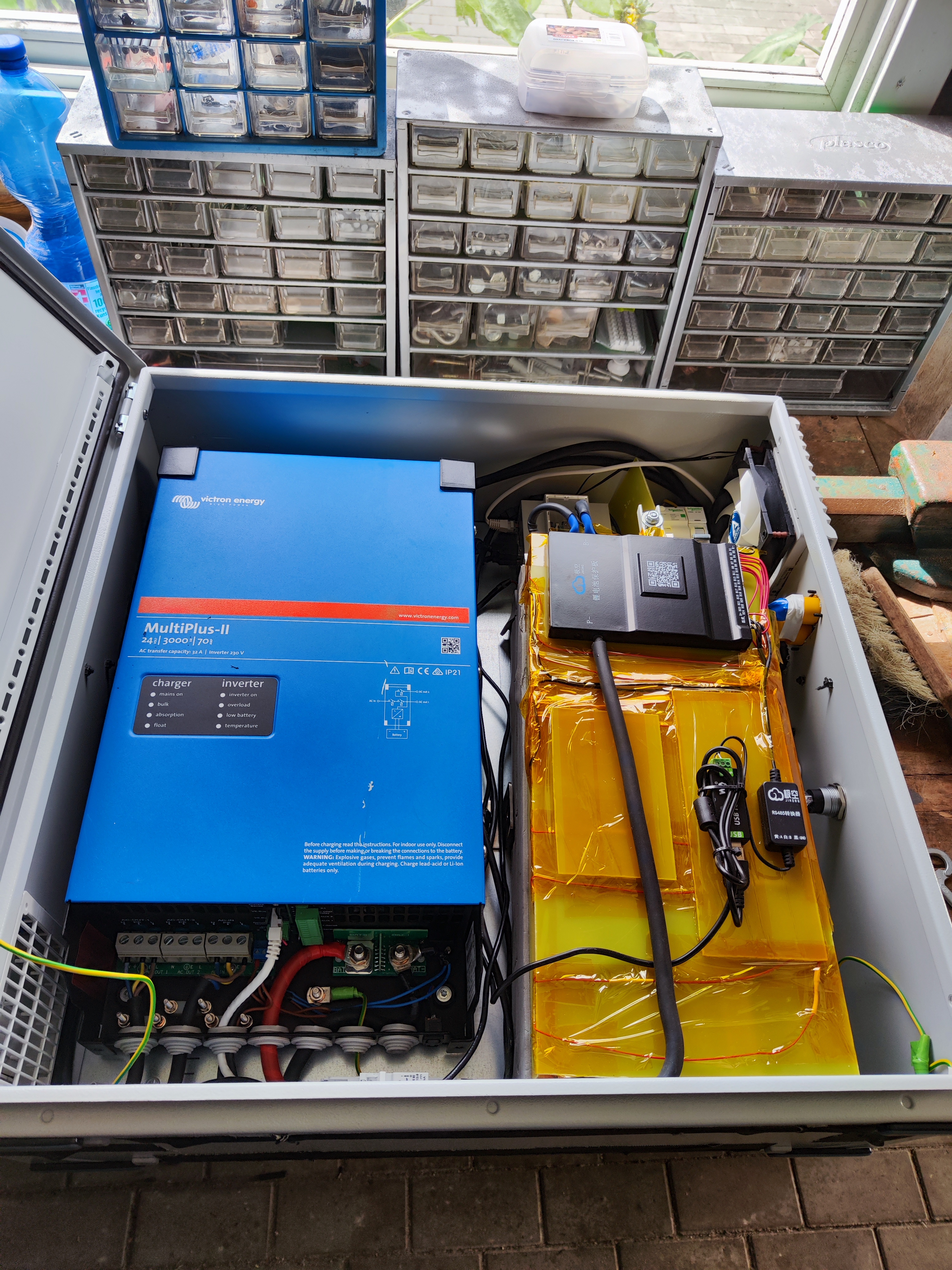

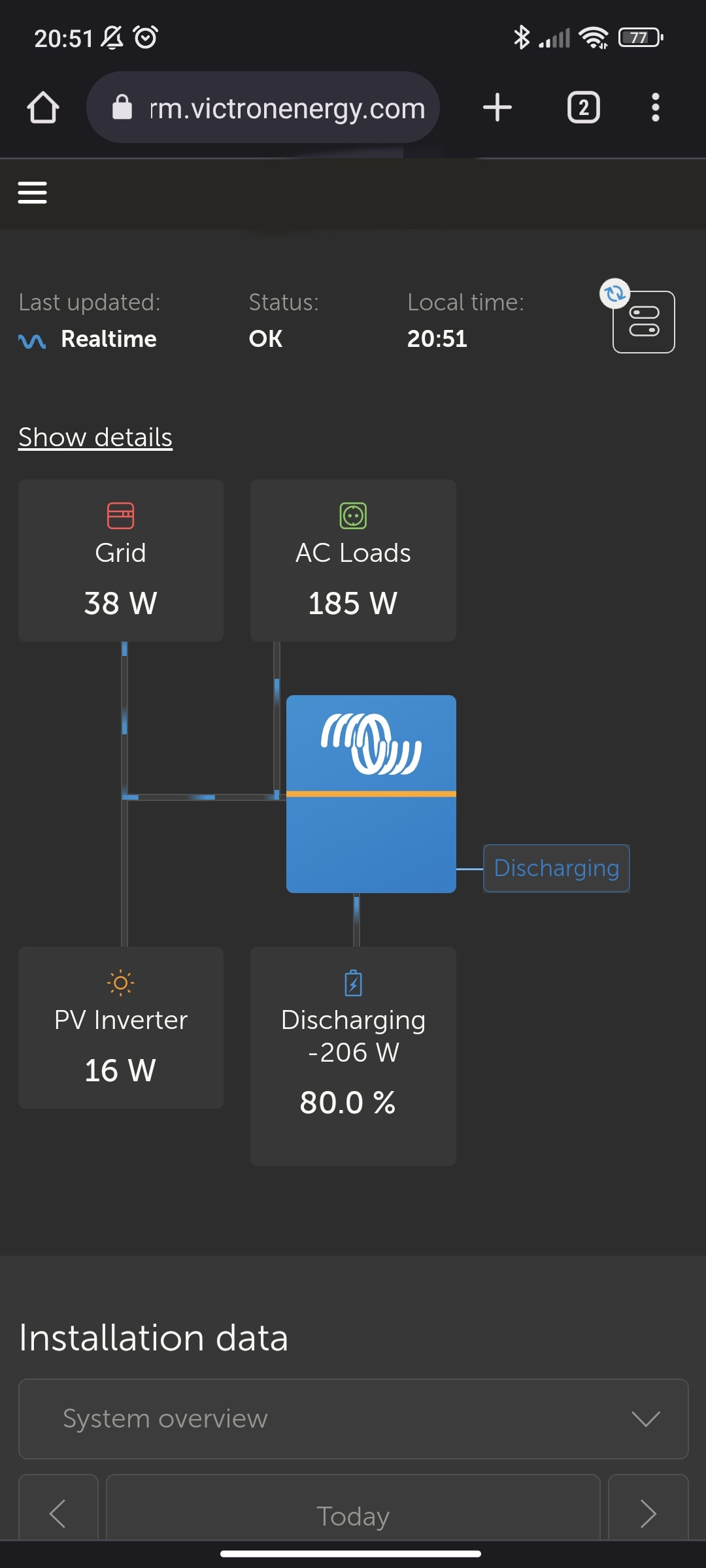

Da liegst du falsch. Ich betreibe ein "bkw" (600er Wechselrichter der auf 2000w freigeschaltet ist und mit 2,55kwp befeuert wird) und habe auch einen Akku mit intelligenter Steuerung. Die Lauflösungen kannst du alle in der Pfeife rauchen, da sie nur statische Werte abgeben und dann ggf. Aus dem Akku ins Netz einspeisen (worst case). Für eine dynamische einspeisung aus dem Akku ins Hausnetz, brauchst du etwas technische Voraussetzungen. Als erstes muss du wissen, was dein momentaner Verbrauch im Haus ist. Das habe ich mit einem Shelly 3em realisiert. Dann musst du wissen was deine Solaranlage gerade produziert, das habe ich mit einem vorgeschalteten Shelly plus 1pm vor dem Wechselrichter realisiert. Jetzt braucht es eine Steuerung, die dem Akku anhand der Parameter (wie viel produziere ich und was hat mein Haus gerade für einen Verbrauch) sagt: Akku laden, nichts machen oder einen bestimmten dynamischen Wert ins Hausnetz abgeben. Das habe ich über die Steuerung des verbauten victron Multiplus II realisiert. Dort schaue ich, dass ich im best Case bei 30w netzbezug bin. Weniger hat zur Folge, dass man hin und wieder für ein paar Sekunden aus dem Akku ein paar Watt ins Netz einspeist. Das ganze kann an beliebiger Steckdose überall im Haus angeschlossen werden und im Fall der Fälle das Haus auch bei komplettem Netz Wegfall mit Strom versorgen. Der Akku ist noch relativ klein mit 3,5kwh Kapazität, aber das war auch nur ein erster Versuchsballon. Nächstes Jahr gibt es noch mehr PV und vor allem noch mehr Akkukapazität, da das Konzept einfach wunderbar funktioniert.

cool, aber dann ist Elektrotechnik auch mindestens Dein Hobby, wenn ich mir Deinen Schrank da so ansehe. ;-)
Ein Kollege hat mit dem Victron System seine Anlage aufgebaut, und ich bin dadurch schon am überlegen, ob ich auf meinem Carport damit auch eine zweite, erstmal kleinere, Anlage realisieren will. Das Victron System machte auf mich einen guten Eindruck Er hatte diese Microwechselrichter für jeweils 2 Module, und die machten von der Sensorik und Steuerung einen smarten Eindruck. Und das lässt sich halt extrem gut und einfach erweitern ...
Akkumodul hast Du auch selber gebaut?

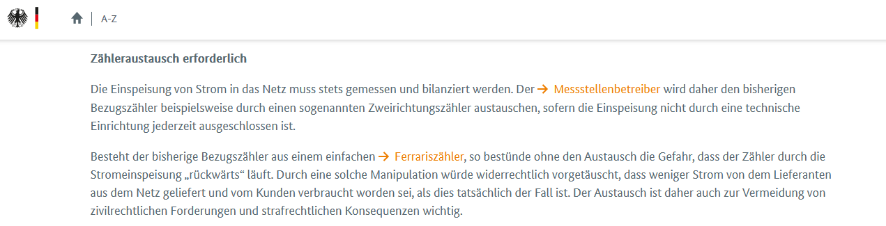

Rücklaufende Zähler sind nach derzeitiger Rechtslage illegal, da sie die Straftatbestände Steuerhinterziehung und Betrug darstellen...
link
