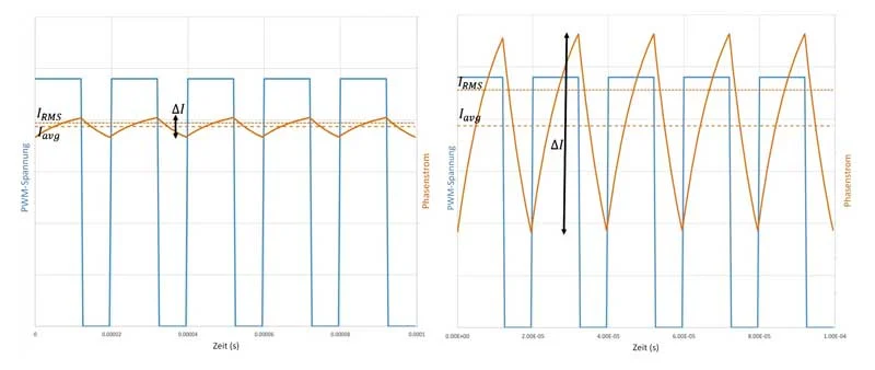

Höhere PWM Schaltfrequenzen sind bei DC-Motoren zu bevorzugen, da dadurch Rippelströme verkleinert werden können (Delta I):
Reaktionen: DJMadMax und WilloX1980
Tausend Dank!...ich war mir nicht so ganz sicher. Gedankengang war aber der gleiche!

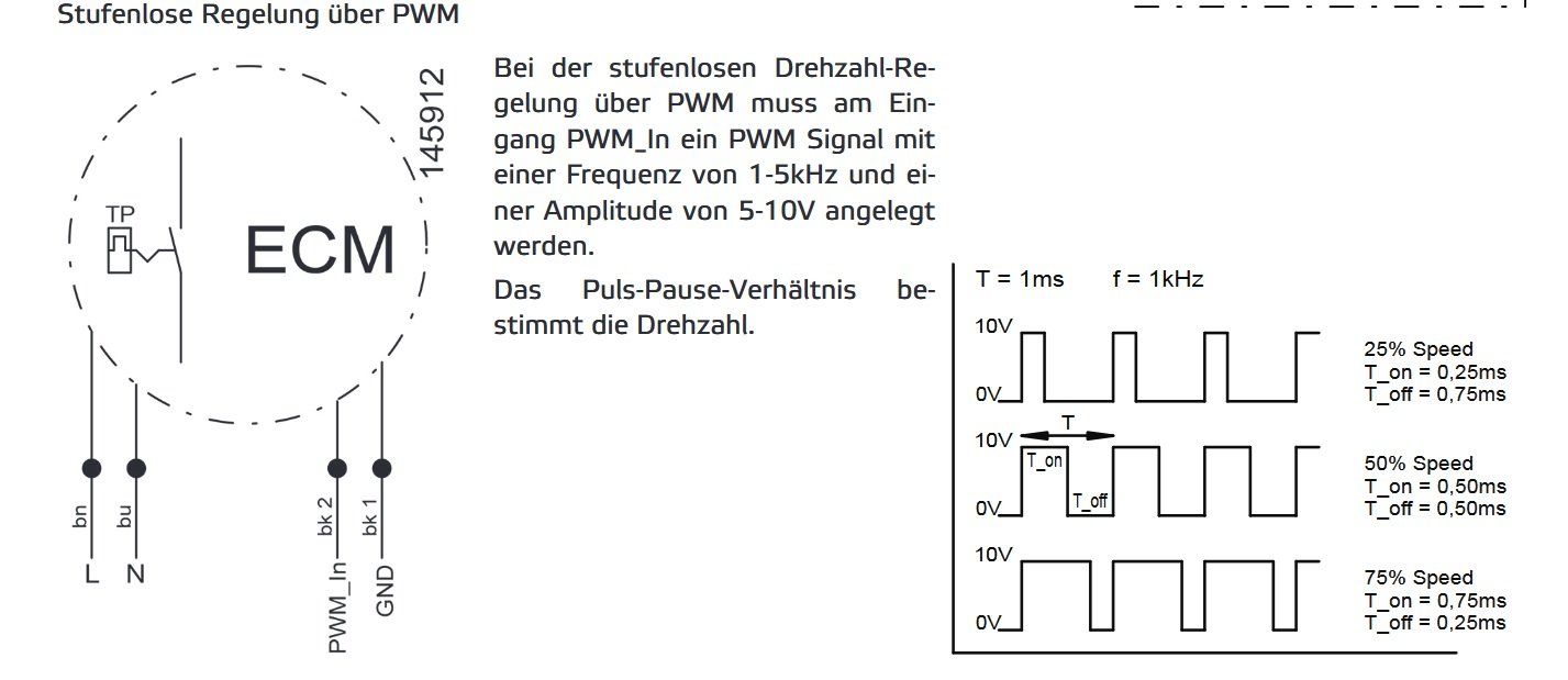

Hast Du die Anleitung vom Lüfter überhaupt gelesen? Steht doch alles drin beschrieben.
Es ist egal, ob Du mit 5 oder 10 V in den Steuereingang reingehst, ebenso ob es 1 oder 5 kHz sind, an der Stromaufnahme ändert sich nichts (es ist ein Schaltsignal, mehr nicht). Das Stellen der Drehzahl geschieht über das Tastverhältnis zwischen LO (0V / aus) und HI (Spannung der Signalquelle, z.B. 6 V).
Bei Deinem Signalgenerator stellst Du die Frequenz fest ein (z.B. 1,5 kHz, dann bist Du nicht an der unteren Grenze) und mit "Duty" stellst Du die Drehzahl.

Seite 10 "Stufenlose Regelung über PWM".
WilloX1980 schrieb:
Und genau darum ging es mir, ist da kein Unterschied zwischen 5Volt oder 10Volt Signal?
Ist der Pulse bei 5k der gleiche wie bei 1k...na komm!
Habe ich doch geschrieben. Jaaa, die Sache mit dem Lesen...
@Vindoriel Ok!
...wie geschrieben war mir nicht sicher...
weil laut Diagramm 0-10V bei 1kHz zu lesen sind. Die Range aber halt 1-5kHz und 5-10V.
Und das war die Frage 1kHz@5V vs. 5kHz@10V.
