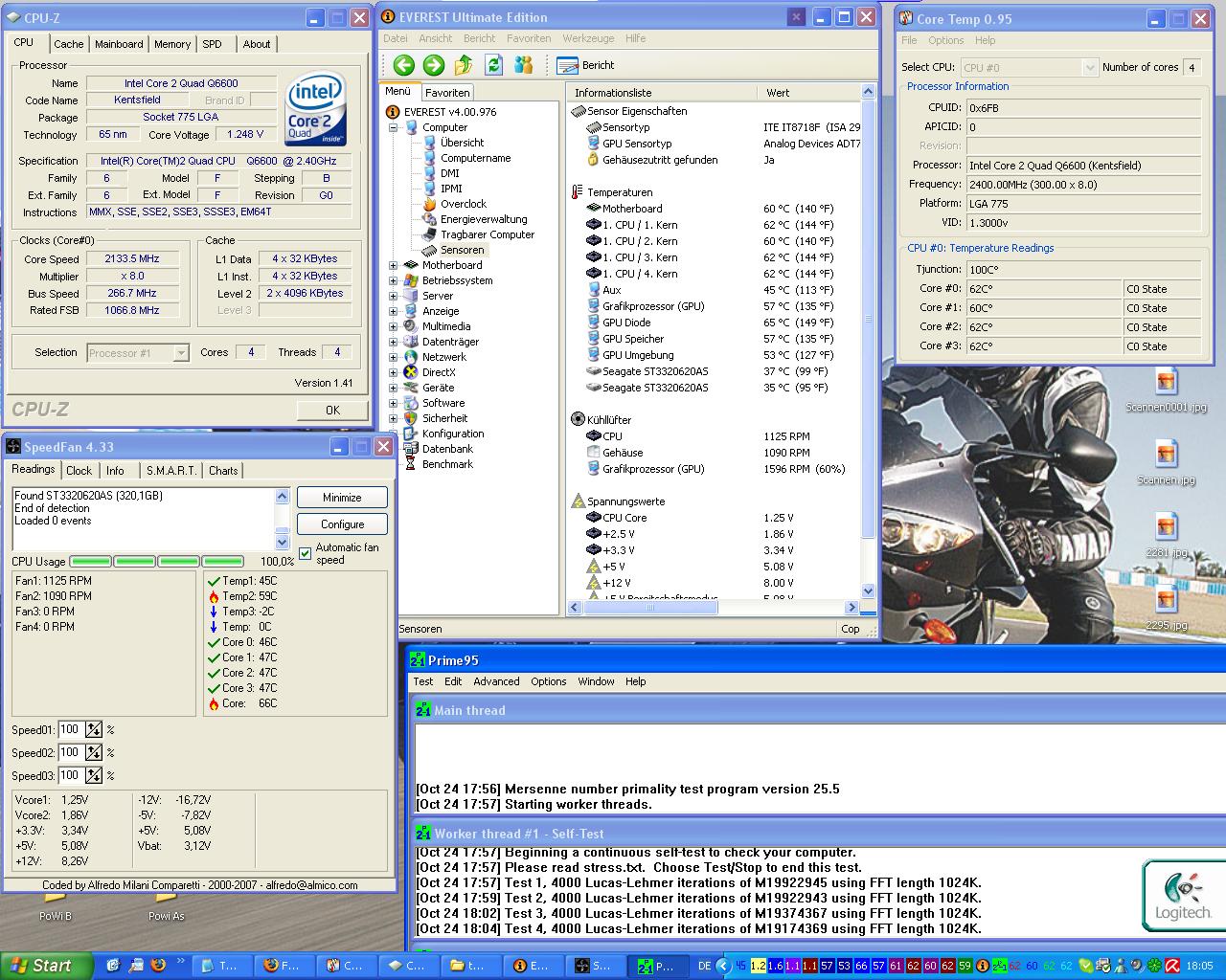

ich klinke mich hier mal ein, da ich das Gefühl nicht los werde kaum noch Übertakungsreserven zu haben.
Mein Q6600 G0 läuft auf einem P35 DS 4 und einem Scythe Infinity.
Alle Temps, Einstellungen etc., in Last unter der aktuellen Prime95 Version und im Idle sind im Anhang zu sehen.
Sind die Temps in Ordnung? Kann man mit der CPU noch übertakten ohne den Hitzekoller zu riskieren? Und wie schaffe ich es das der Scythe Lüfter mehr Drehzahl macht?

Angst um deine CPU haben musst du bei den Temps noch nicht,
allerdings sind die Werte für deine Einstellungen recht hoch, ich würde mal überprüfen, ob der Scythe wirklich gut aufliegt,
oder ob evtl. die P35-DS4 Heatpipe (Revision 1 ? ) im Weg ist.

Der Scyte Infinity ist doch auch eigentlich ein sehr starker Kühler... .
Ich habe einen 120mm vorne der Luft reindrückt, die 8800gts ist ja eh eine 2 Slot Lösung,
der Scyte drückt die Luft direkt hinten raus und das Netzteil zieht ebenfalls warme Luft oben raus.
Wiso sind meine Temps 10Grad höher unter Last??
MfG

Lass mal Prime mehrere Stunden durchlaufen und nicht nur ein paar Minuten, dann wirst du sehen, dass deine Temperaturen sich deutlich nach oben korrigiert werden.

Warum sind ~62 Grad unter last den so unrealistisch? Ich habe gestern Abend ca. 3 Std
gezockt und die Temperaturen sind auch nicht höher gegangen... .
Werd heute mal ausprobieren wie die Temps bei offenem Gehäuse sind.
Sollten die sich deutlich bessern, muss ich mal über nen neuen Tower nachdenken... .
MfG

man, zocken ist keine last für einen quad..............
mach mal ne stunde prime auf allen kernen..... dann weißt du was last ist.

Das Problem beim Spielen im Vergleich zu Vollast auf allen Kernen ist, dass man da nur 1 (manchmal auch 2) Kern(e) belastet und da auch nur einzelne Teile. Deswegen mach mal Prime auf allen Cores über mehrere Stunden hinweg und schau dir mal dann die Temperaturen an
