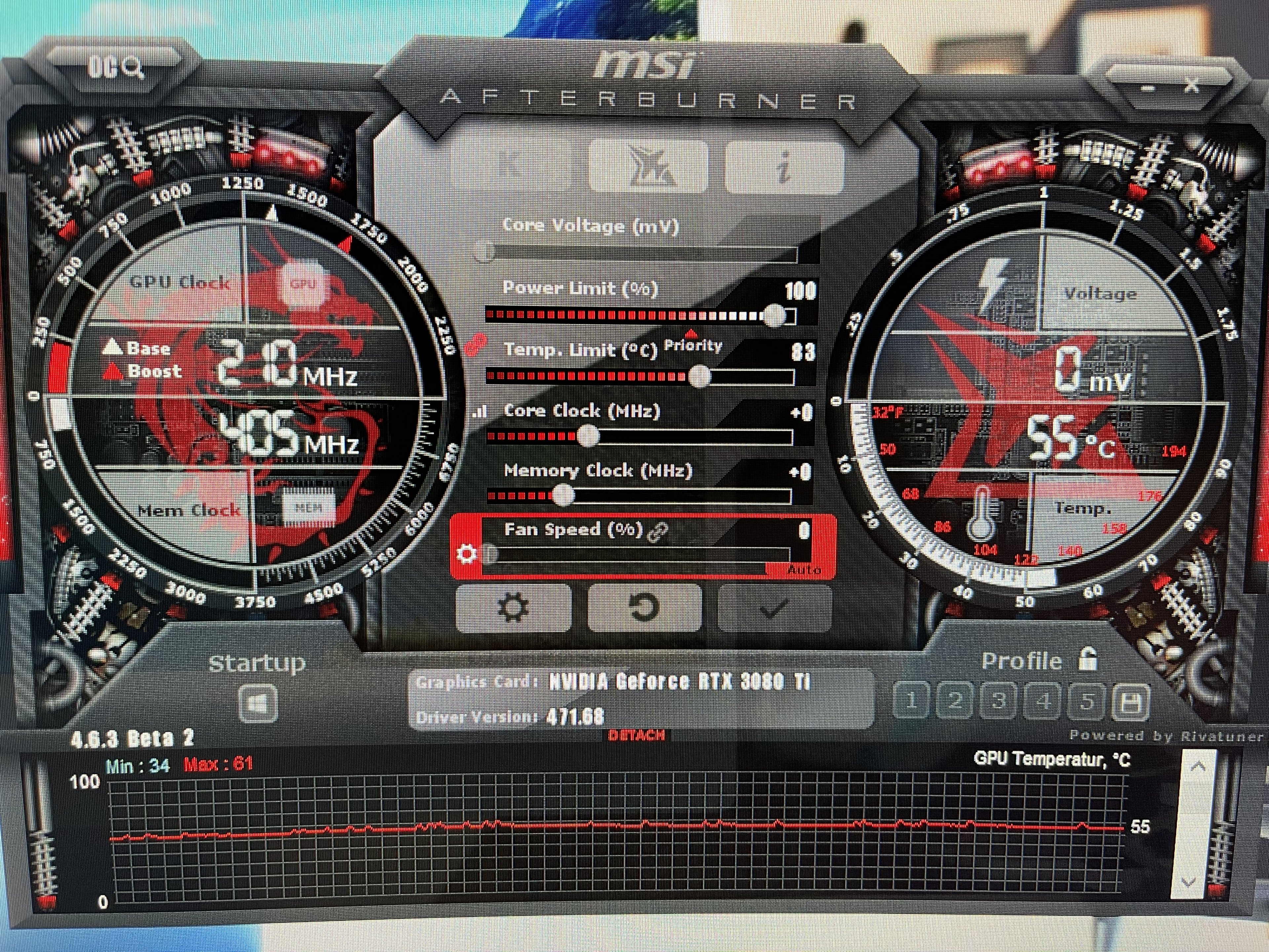

Ich habe eine neue Gigabyte RTX 3080ti Gaming OC.
Laut Tests sollte die Idle Temperatur bei etwa 35 Grad liegen.
Bei meiner Karte liegt sie leider bei 55-60 Grad.
Wie auf dem Afterburner Bild erkennbar ist die GPU im "Schlafmodus", die GPU Clock, sowie der Vram sind im Base Clock.

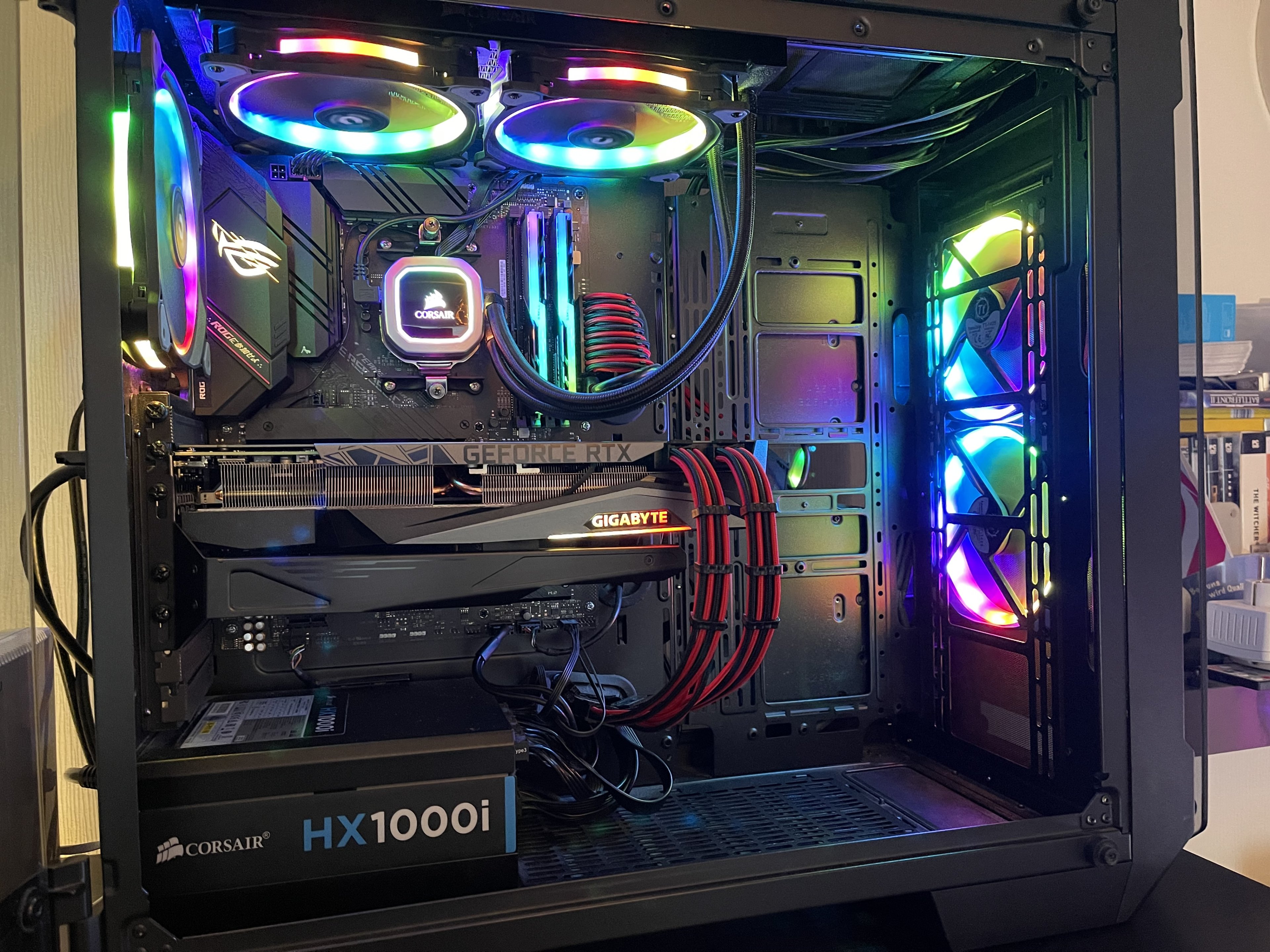

Die Karte ist in einem Thermaltake Big Tower untergebracht. Vorne pusten zwei 140 mm Lüfter mit 80% auf die Karte, hinten ein 140mm dementsprechend raus.
Dazu halt noch die AiO im System ( alle Lüfter sind richtig herum montiert ).
Der Luftstrom ist sogar ziemlich gut, man merkt richtig wie vorne reingeblasen, und hinten rausgepustet wird.
Das Gehäuse hat eine Glastür mit Scharnieren, bei komplett geöffneter Tür gewinne ich 1-3 Grad. Daran liegt es also nicht.

So wie es aussieht Zero Fan Mode, Lüfter drehen wohl erst ab 60°C oder so. Alles normal. Wenns dich stört leg ne eigene Fan Curve fest, der GPU schadet das aber nicht.

Woher nimmst du diese Info? Meine 3080 war im Desktop Betrieb ebenfalls bei 5X Grad, ohne Probleme. Gerade wenn man im Browser noch etwas GPU Beschleunigung anhat und so passiert das nach ner Zeit schneller als man gucken kann (grad wenn sich der Kühler mit der Zeit aufgewärmt hat und nicht mehr kalt ist). Aktuell bin ich bei 31°C, aber nur weil im ITX Gehäuse zwei Lüfter auf die GPU pusten, während die im ZFM chillt. Im Dark Base 700 mit zwei Frontlüftern sah es aber sehr ähnlich aus. Ich seh hier absolut kein Problem, gerade wenn unter Last die Temperaturen voll in Ordnung sind.

Ich würde gerne mal diesen ominösen Test sehen wollen, bei dem im Idle nur 35 Grad zu sehen sind. Das Verhalten was du bei dir beobachtest ist absolut normal, besonders weil die Karte einen Zero-Fan Modus und du zwei Monitore mit hohen Auflösungen/Refreshrates besitzt. Wenn dich die Temps stören, las die Fans dauerhaft laufen oder lass das Case dauerhaft offen. Meine 3080 ASUS TUF hat hähnliche Idle-Temps wie du (um die 50 Grad).

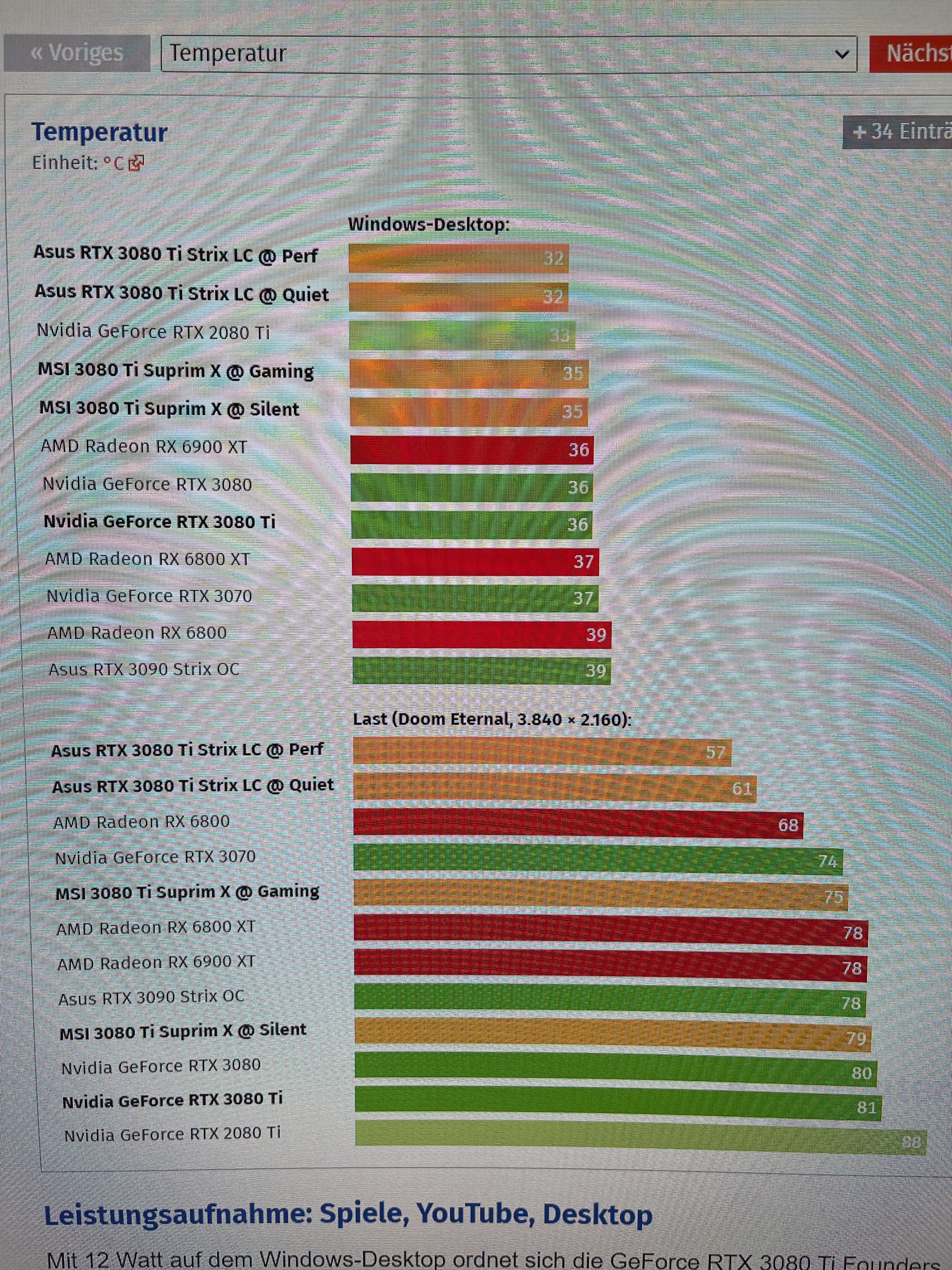

Naja, wenn ich die offiziellen Reviews zur 3080ti anschaue ( auch explizit dieser Gigabyte Karte ), kommen die Idle Temps halt überall auf 35-40 Grad. So war es ja auch zuvor bei meiner 3080, in exakt gleichem Gehäuse und Monitor Setup, sowie Zero-Fan Modus. Daher wundern mich bei dieser Karte die Idle Temps.
eventuell werden delta temperaturen angegeben? 20+35 =55 =normal

Die 35° C werden im offenen Aufbau erreicht. In einem geschlossenen Gehäuse ist so eine niedrige Temperatur nicht möglich.

Den Test habe ich grad auch gesehen.
Ändert aber auch nichts daran, das die Temperaturen mehr als Ordnung sind.

Ich würde wetten, dass das die Temps bei nem offenen Aufbau oder nem offenen Case sind. Auch, das der PC dafür wirklich mal 10-15 Minuten im Idle war bzw. nicht dran gearbeitet wurde. Ich glaube jeder hier im Forum mit ner 3000er RTX Series wird dir bestätigen, das deine Idle Temps absolut im normalen Bereich sind, besonders bei deiner restlichen Hardware. Solange die Temperatur unter Last okay ist, hast du kein Problem - wenns dich nervt, wie gesagt, lass die Fans dauerhaft laufen bzw. stell den Zero-Fan Modus aus.
