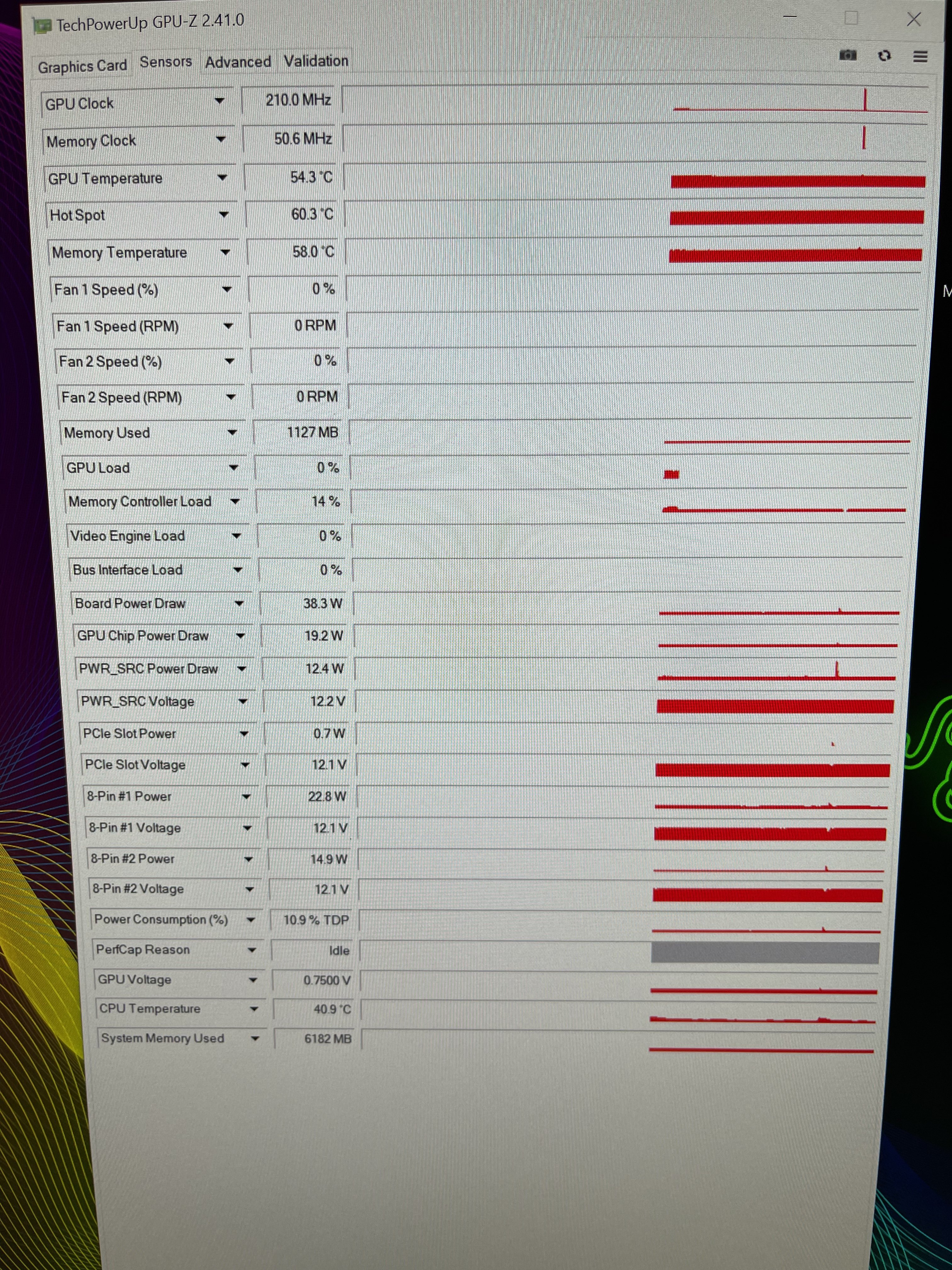

und nun wäre so ein Bild von @CrustiCroc interssant, von seiner 3080 mit allen sein screens.
Die GPU Temp, gerade auch vom Vram sind im Idle einfach viel zu hoch. Nochmal der Hinweis : Um den 165 Hz Fehler auszuschließen, Windows nur mit dem 4K60 Hz Monitor gebootet. Der andere ist nicht angeschlossen.

Ggf ist dadurch auch der Board Power Draw bei fast 40 Watt im Idle, du hockst da bei gemütlichen 16 Watt, in etwa so viel wie ich mit meiner 3080 (non ti) auch habe. Das is halt schon mehr als doppelt so viel Verbrauch, was man dann ohne aktive Kühlung auch merken kann. Also entweder is der Kühler Crap oder es liegt schlicht und ergreifend am hohen Idle Verbrauch…warum der aber hier auf einmal anders sein soll als mit der Karte davor ist mir auch noch nicht ganz klar. Grad da der Rest des Systems ja nicht verändert wurde.
Interessanter Hinweis, vielen Dank ! 40 W klingt aber nicht nach viel ? Bzw. 24 W mehr als dann "Normal" wären ?
Sind es per se auch nicht und selbst mit wenig aktiver Kühlung bekommt man das locker aus nem normal großen Kühlblock auf ner GPU weg geblasen. Im Zero Fan Mode gibts aber nur den natürlichen Luftstrom durch aufsteigende warme Luft oder die minimale Frischluft, die durch die Gehäuselüfter ankommt, da kann sich das dann durchaus punktuell ein wenig aufheizen. Grade wenn ich ne leichte Last auf der GPU hatte bei längerem GPU Decoding von Videos im Browser lag ich da auch schnell bei 50 Grad (@ 0 RPM), bevor im neuen Gehäuse jetzt die 3080 durch Gehäuselüfter direkt permabelüftet wird.
Du könntest, rein um Software auszuschließen, Windows mal im abgesicherten Modus starten und schauen wie sich da die Temperaturen nach deiner üblichen Prüfzeit entwickeln bzw. wie da der Power Draw ist. Ich weiß allerdings nicht, ob die Sensoren ausgelesen werden können, wenn der Treiber nicht läuft. Falls nicht geht die Idee natürlich nicht auf :D Falls du nen 1080p/1440p Monitor iwo im Haushalt hast könntest es ja nochmal mit geringerer Auflösung ausprobieren, vlt is sie dann sparsamer. Aber da hab ich dann nun wirklich keine Erfahrungen mit, ich nutze nur 3440x1440 und hatte bisher nie nen 4K Bildschirm hier.

@CrustiCroc . Was ist alles an monitren Angeschlossen? Also wirklich mit Kabel dran. Mach ma nur einen dran und als Auflösung "nicht" 4k, sondern WQHD FullHD. Ma gucken ob sich da was an der Boardpower usw. ändert.

Im vergleich bei euch beiden (@RaptorTP und @CrustiCroc) liegt der GPU power Draw bei einem Faktor von 8,3. 2,3Watt zu 19,2Watt... ist schon ein gewisser unterschied.

Quark ... 38W sind einfach das doppelte von meiner Board Power Draw. Klar wird die dann wärmer.
@CrustiCroc - hast du irgend eine Energiesparlan-Änderung gemacht ? schau auch ob du mit den Ansätzen im Beitrag #74 was anfangen kannst.

vorallem das die karte fast 20w mehr zieht im idle als meine.
Bei über 50% mehr Verbrauch (der fast nur in Wärme umgesetzt wird) gehen die Temperaturen rauf, das sollte klar sein wenn die Lüfter der Karte nicht schneller drehen :rolleyes:.

Vielen Dank an euch alle für die sehr hilfreichen Tipps und lebhafte Diskussion, mich hat das alles schon etwas weiter gebracht.
Habe jetzt ein Ticket an den Gigabyte Support geschrieben, des Weiteren werde ich die Karte noch in meinem zweiten System gegentesten. Dort ist nur ein einzelner WQHD Monitor angeschlossen.
