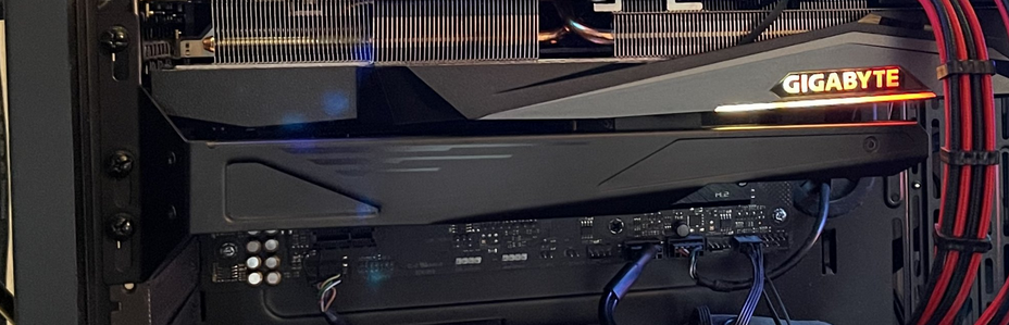

Frage: Was is das unter der Karte? Gehört das zu der Gigabyte?

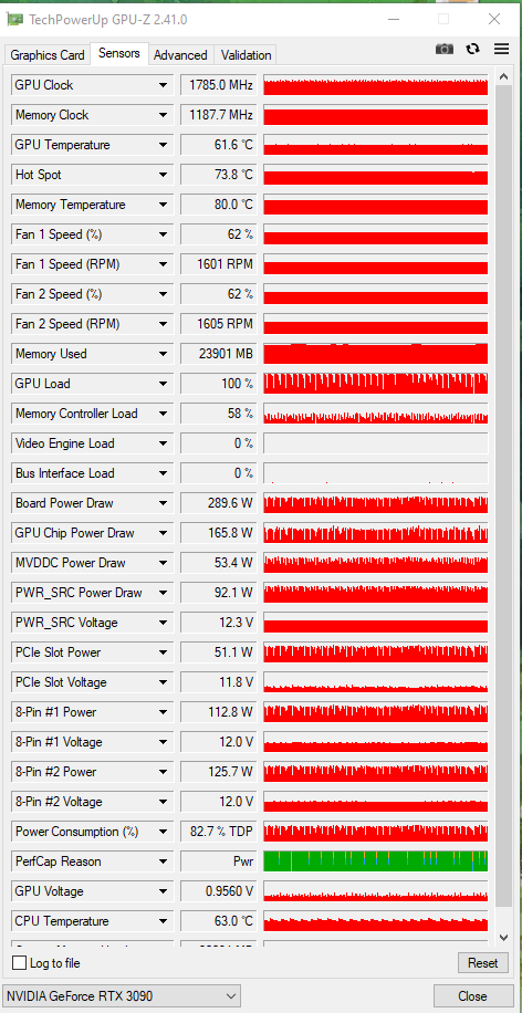

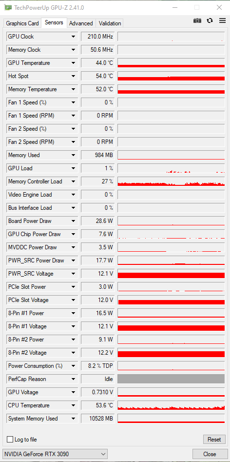

Ich hab zwar keine 3080 sondern eine 3090FE aber zum vergleich einfach mal meine Werte im Leerlauf. Gehäuse ist offen. Ich würde gern mal GPU-Z sehen, da hier deutlich mehr infos drauf sind. Wenn da irgendwas die GPU belastet, sieht man das ganz schön.
Ich hab neulich die Wärmeleitpasste und Thermalpads erneuert was einen ordenlich Temperaturfall verursacht hat -20°C beim RAM, vorher 103°C. GPU weis ich leider nicht mehr. Hier Werte unter Last natürlich. Leerlauf macht das weniger unterschied ;)

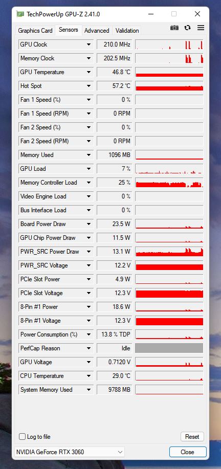

Ich habe nur eine EVGA GeForce RTX 3060 XC GAMING mit 2x Lüfter, 20cm gesamt, die SCHLECHTESTE zerofan Grafikkarte, die ich jemals besessen habe!
Die backplate ist soooo heiss, dass dich verbrennst, aber ich lasse es mal so, bis das EVGA step up mich upgraden lässt.

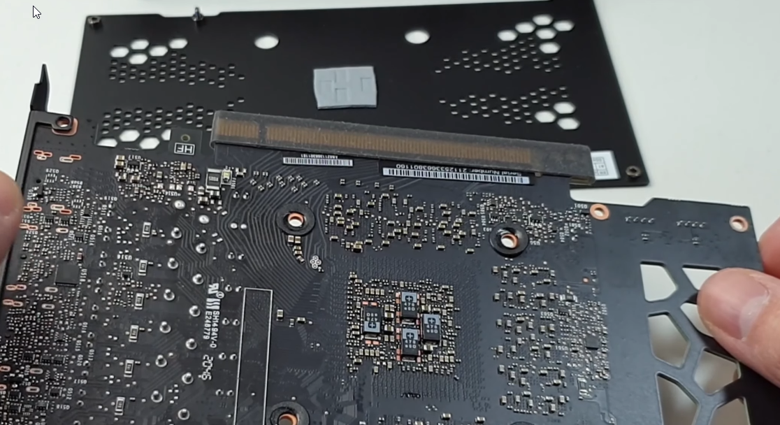

Nur ma so am Rande.... Schlechteste Karte wegen der Hitze da hinten drauf oder andere Gründe?
Bei einer 3060 sind keine RAM chip's hinten drauf, die Kontakt zu Backplate haben. Die Abwärme kommt von dem "Kleinzeug" was da drauf ist. Es werden Grakas in der Klasse verkauft, die nichtmal eine plate haben, sprich, die wärme die von den kleinen "biestern" da ausgeht, bleibt dann drin, staut sich weiter und die werden noch deutlich heißer wie mit backplate. Fass da ma auf die Teile ohne plate drauf, dann gucken wir mal was "verbrennen" bedeutet ;). Die kleinen Teile werden da noch deutlich "bissiger" :grr: (siehe Bild) :D. Die plate ist so hot weil die einfach nen guten job macht ;)
Quelle Bild Youtube Link
@ tochan01
Die Karte wird so LAUT, sobald irgendetwas gestartet wird, also jedes Spiel. Nur Videos gucken bis rauf zu 4K bleibt sie OK, da ich im EVGA X1 progy bis 60°C zero fan eingestellt habe.
Aber habe trotzdem 5J. Garantie Erweiterung gekauft, denn falls das "step up" nix wird, so bin ich mir sicher, dass die Karte in einigen Jahren durchgebrannt ist...

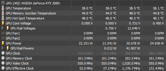

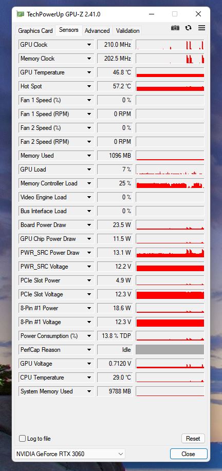

Also so sieht das im idle aus, außer in steam und im browser war ich die letzten 30min noch nirgends (HWinfo war hier aber erst seit paar Minuten offen).
@Knighty
Nur meine Meinung aber gpu-z ist die bessere wahl für sowas.... da sieht man schön am grafischen Verlauf was so los ist incl % Anzeige. Nur mit Zahlen ohne verlauf kann man doch kaum was mit anfangen.

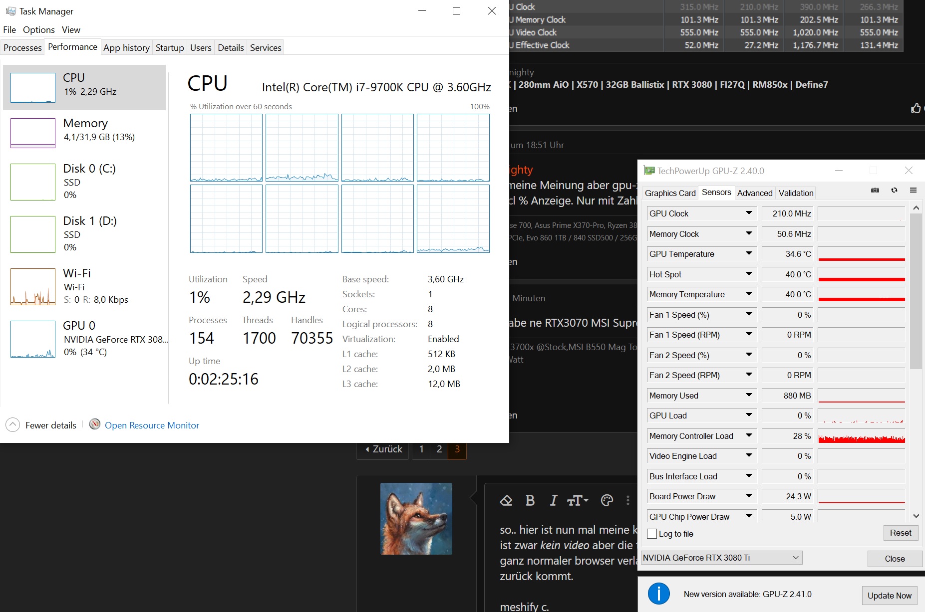

so.. hier ist nun mal meine kleine geschichte.
ist zwar kein video aber die tuf sitzt da seit über 2std wie man im task manager sehen kann in betrieb.
ganz normaler browser verlauf mit youtube, davor nochmal gezockt das man auch wirklich zu den idle temps zurück kommt.
meshify c.
zwei 140er vorne, zwei 140er oben mit jeweils 750rpm.
der hintere ist ein 120er mit 850rpm.
dark rock 4 aufm i7@ stock.
und nein, das glas panel nehme ich nicht ab.
ich polier mir das immer sauber und dann bleibt das solange unangetastet bis ich was ändere.
das video zu machen wäre immernoch möglich.
vielleicht reicht da vielen das bild hier.
mit 34c kein problem bei 22c raumtemp :rolleyes:

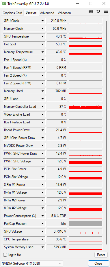

@tochan01 Es ging ja nur um idle temps, aber ok... schwankt bei derzeit 22° Raumtemperatur um die 38-40°
und nun wäre so ein Bild von @CrustiCroc interssant, von seiner 3080 mit allen sein screens.
