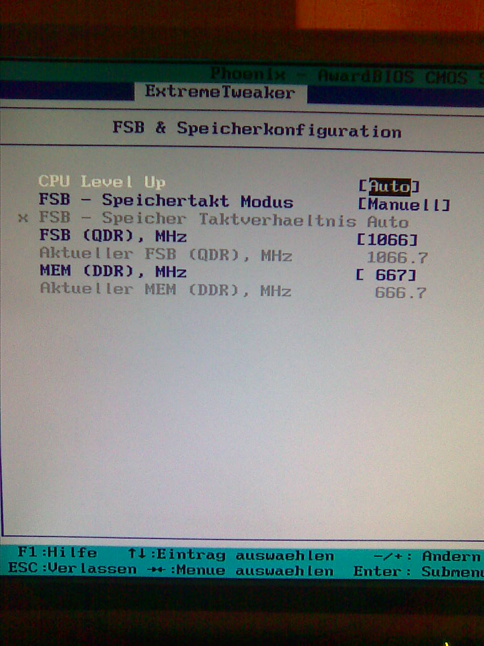

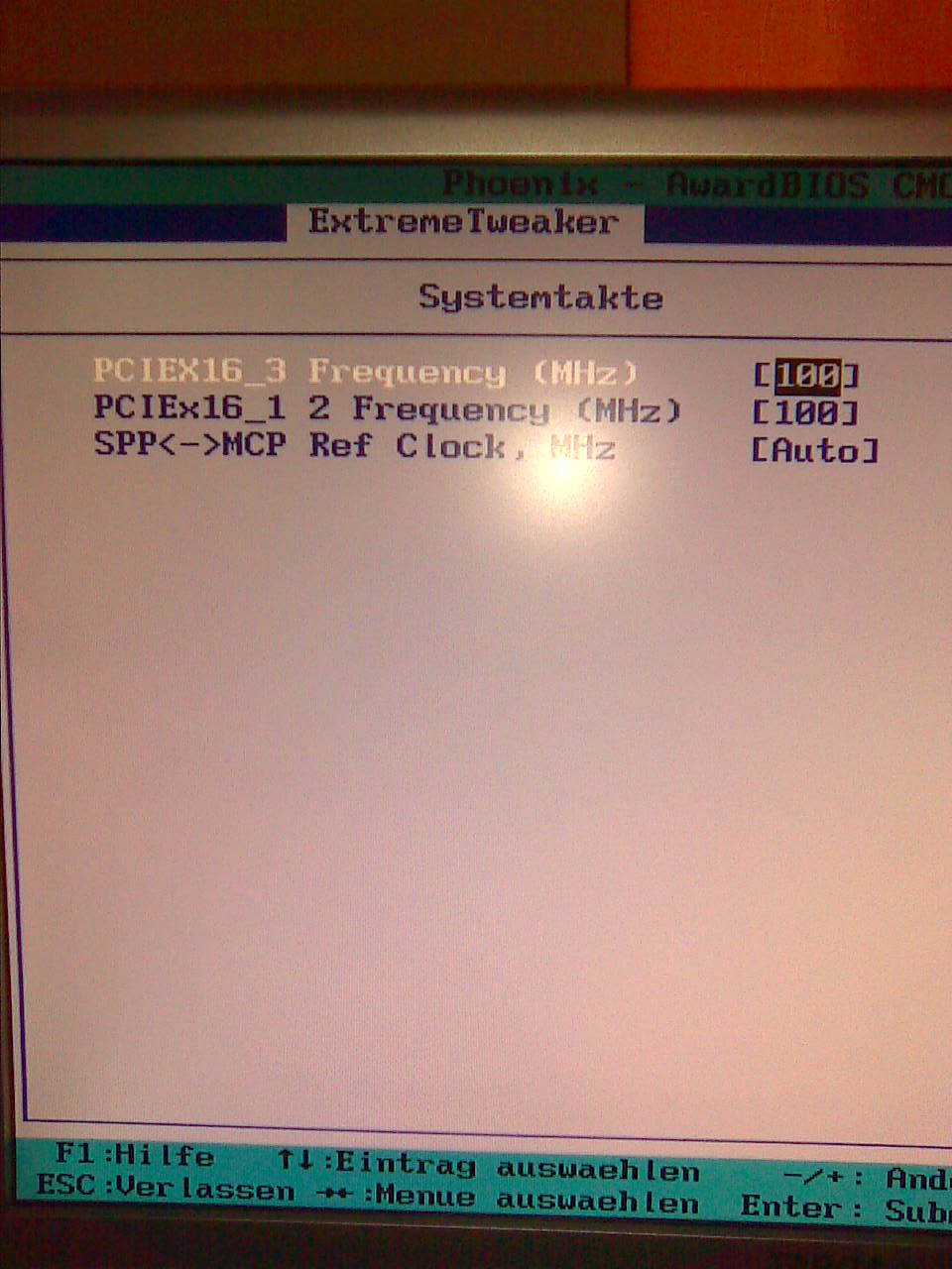

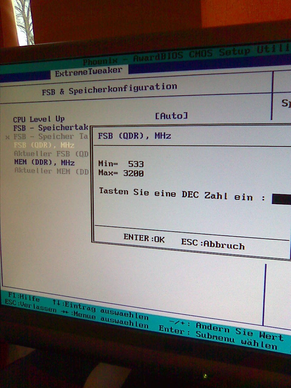

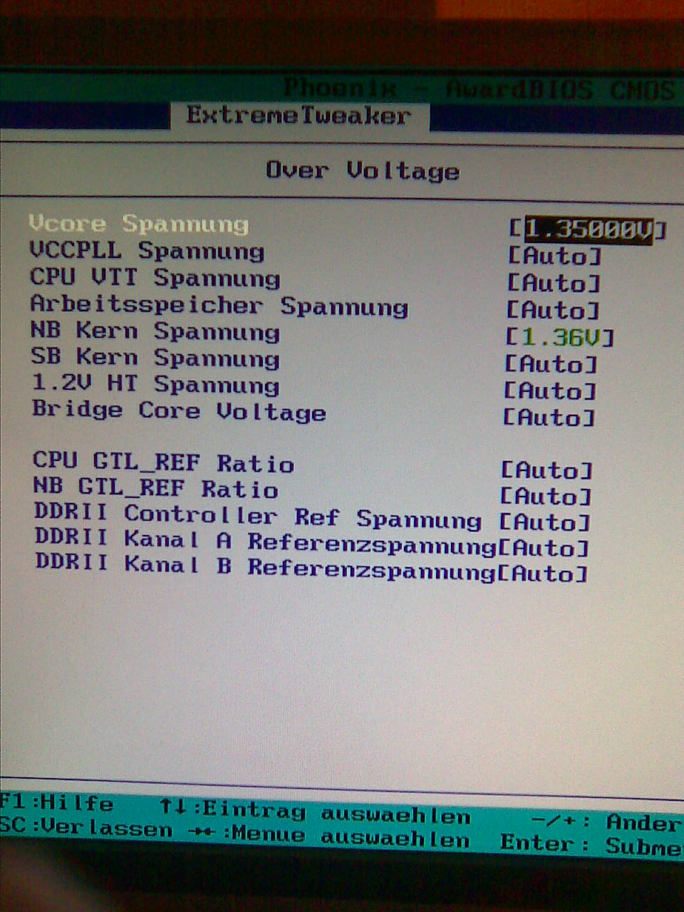

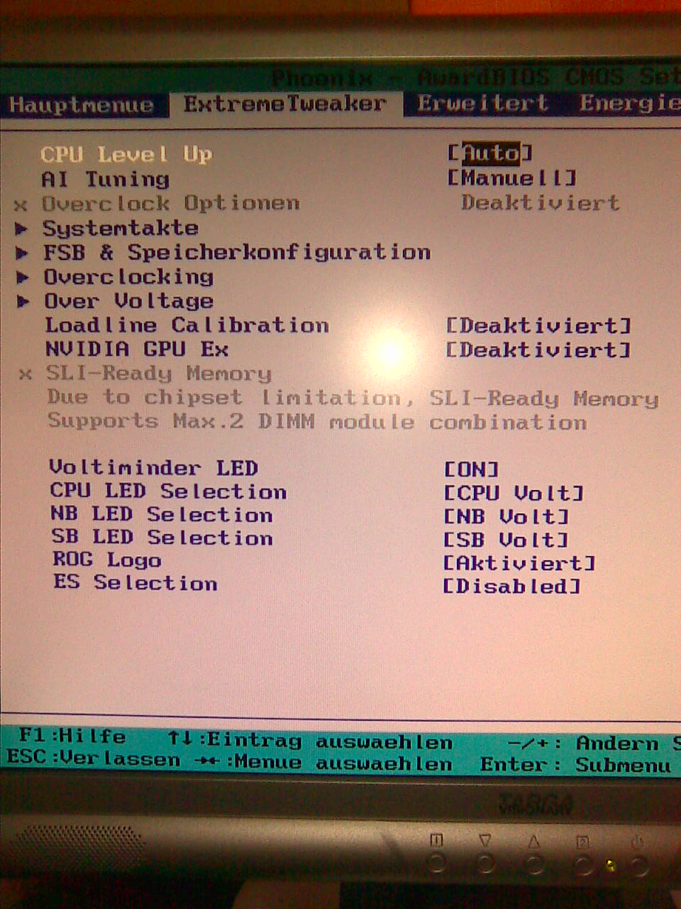

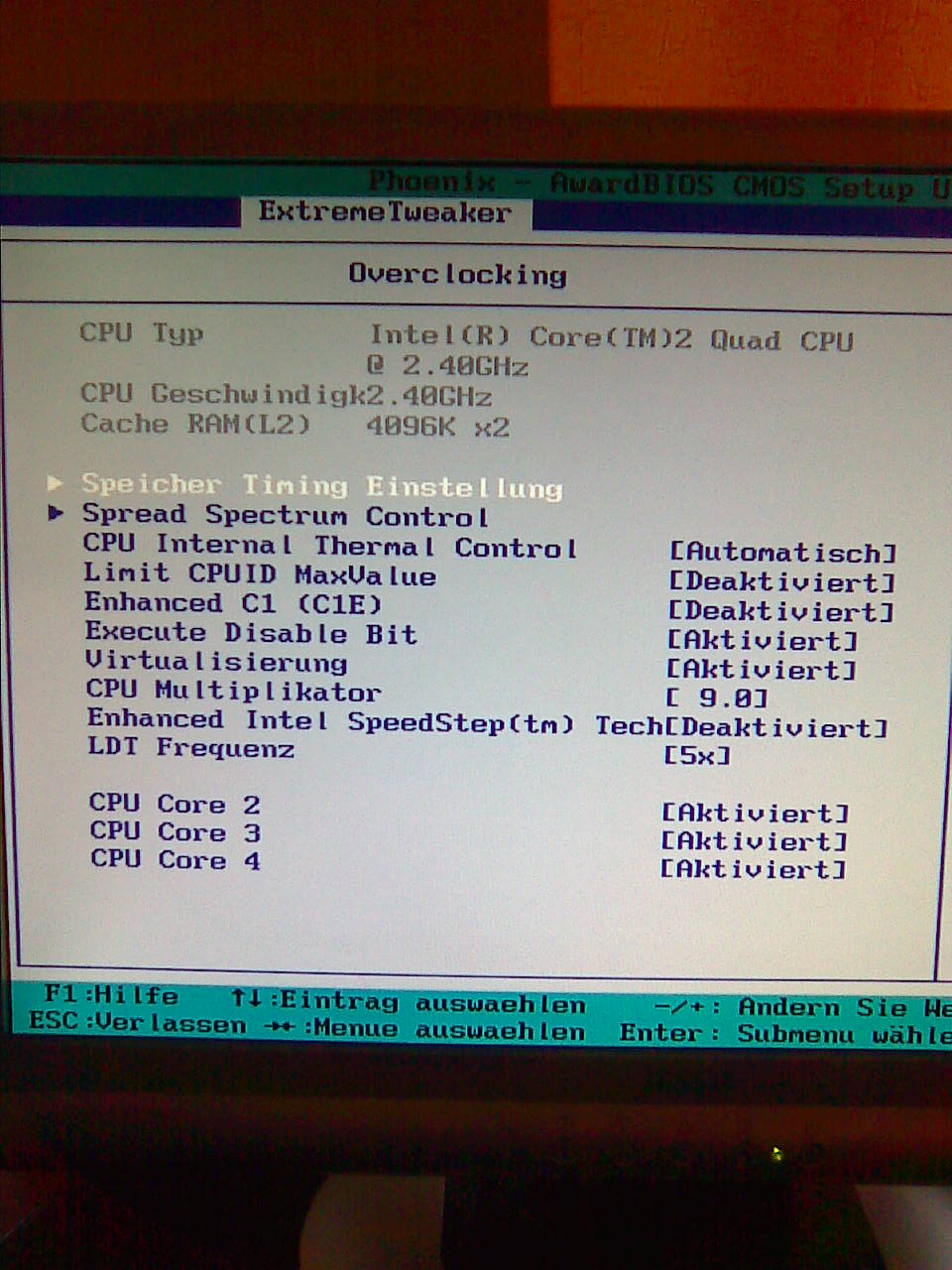

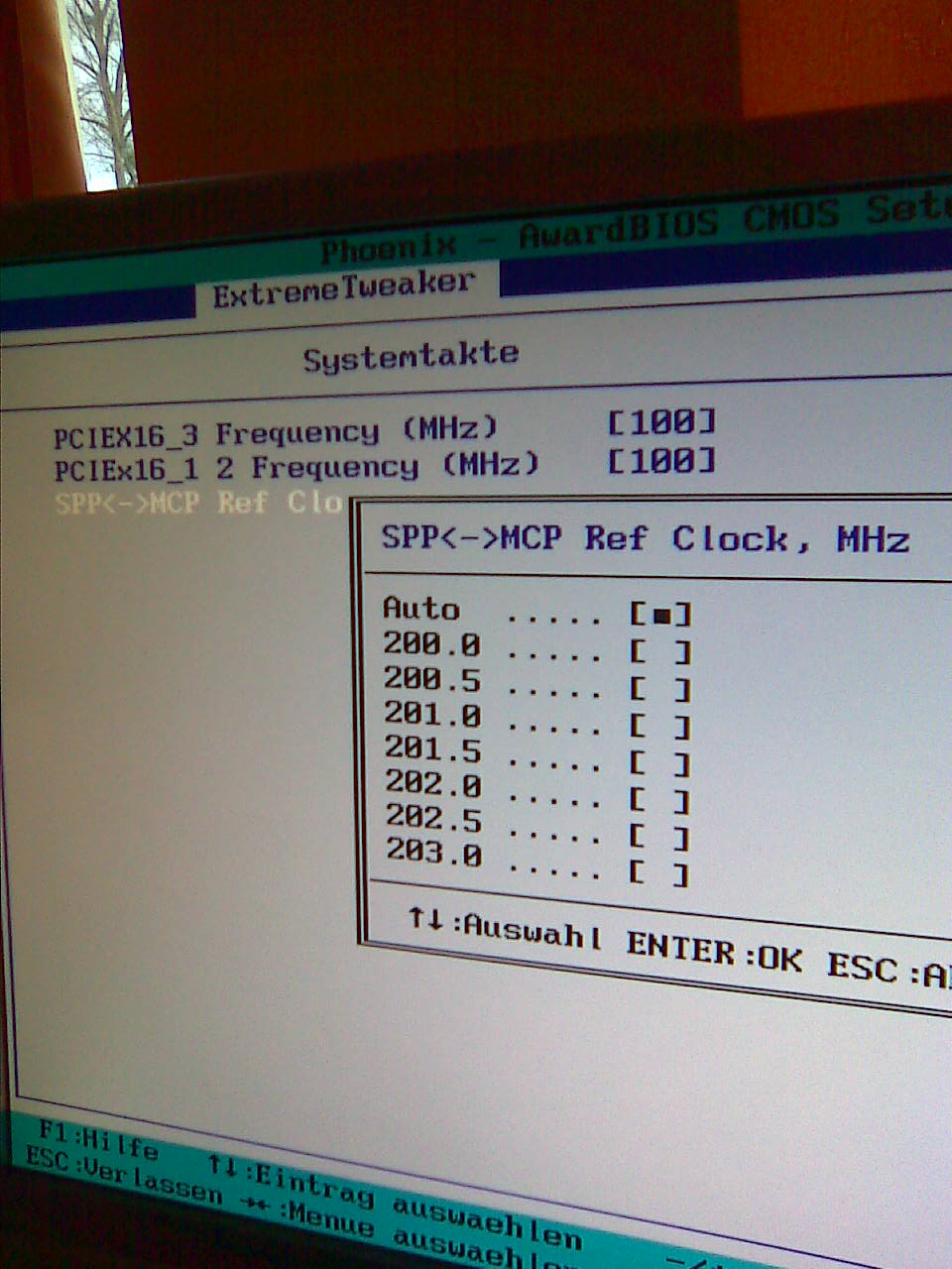

hier das sind meine einstellungen.
und das BIOS update habe ich zu 100% gemacht ;)
MFG

AW: Q6600 lässt sich nicht Übertakten!!!!
wollte ihr auf 3,0 Ghz haben.
wie ab 2,69 Ghz ist schluss??
das board ist doch extra da zum takten...
momentan übernimmt er ja nicht mal mehr ne anhebung von 1 mhz...
MFG

Da ich dein BIOS nicht kenne fällt es mir natürlich schwer irgendwelche Ratschläge zu geben.
Aus diesem Grund gehe ich mal von meinen Einstellungen aus und versuche diese soweit wie
möglich zu verallgemeinern.
C1E spielt normalerweise beim OC'en keine Rolle; bei mir ist's ENABLED
Intel Speed Step: paßt die VCORE lastabhängig an; bei mir DISABLED
Limit CPUID Max Value: bei mir DISABLED
CPU Thermalcontrol: bei mir DISABLED
Die Spannungen stehen bei mir alle auf manuell. Zum Einstellen kannst du die aktuellen Spannungen (werden hoffentlich bei dir im BIOS angezeigt) als Referenz nehmen.
Den FSB Memory Clock Mode von AUTO auf UNLINKED. Diesen Wert kannst du zum Testen auch mal auf LINKED stellen, da du ja den FSB nur geringfügig anheben willst.
Den FSB auf Standardwert + 5MHz stellen.
Den Mem (DDR) Clock auf 800MHz, 1066MHz ... stellen, je nachdem welchen RAM du hast.
Dann müßte es eigentlich funktionieren.
Mal ne blöde Frage noch. Auf deinem Board gibt es nicht zufällig eine Jumper oder Dip-Schalter um das OC'en (bzw. besonder BIOS-Funktionen) frei zu geben? Auch im BIOS gibt es da keinen Parameter?
Gruß
proxima

pit 50 schrieb:
Hi
wie hoch wolltest du denn übertackten , ab 2,69 gibt es probs mit dem Board , dann setzt das Bios automatisch zurück .
Gruß Pit
Ein Freund von mir hat auch das Board und die CPU...selbst mit Boxed-Kühler ist 450er FSB drin.
geht ja auch höher , nur ab 2,69 muß die Cpu Vtt Spannung erhöht werden , bei mir jetzt auf 1,40 V , ohne die lief bei mir nichts , außerdem mußte ich das bios bis version 1001 zurück flaschen , warum weiß auch hier keiner .
meiner läuft jetzt mit 3,0 mit folgender Einstellung
V-Core 1,38
Vtt spannung 1,40
FSB 1320
Was ist mit den Overclock Optionen? Wie werden die aktiviert?
@proxima6: Siehe das erste Bild;)
MfG rubski

jetzt weis ich was ihr mit den overklocking optionen meint!
im 1. bild ^^
pit50 du hast ja das board, wie hast du die aktiviert bekommen??
