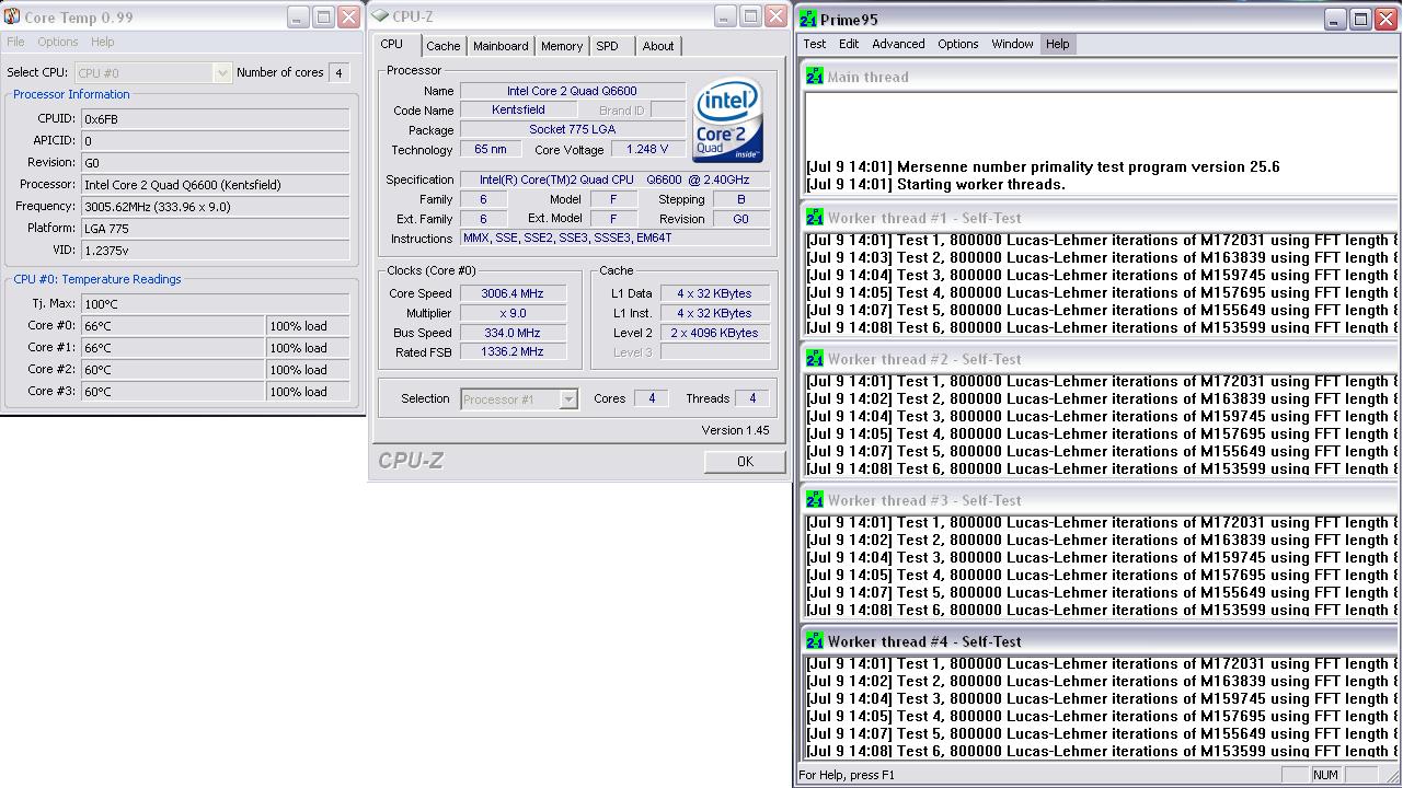

OK, thx hab jetzt alles so eingestellt wie ihr gesagt habt, hab ihn jetzt auf 3,0 Ghz und prime läuft seit über 10 mins und sieht alles stabil aus......
wie lang soll ich prime denn noch laufen lassen?
Da scheiden sich die Geister, aber ich würde einmal sagen 4-6 Stunden.;)
Mit dem "Blend" Test wird auch der Ram größtenteils mitgetestet.
MfG.
Sop, also ich hab ihn 5 Stunden mit prime laufen lassen und er hat keine warnings oder errors gefunden, ich denke mal das mein system dann relativ stabil ist, vor allem weil der pc wohl niemals im normalen gebrauch so einer last ausgesetzt ist^^
