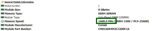

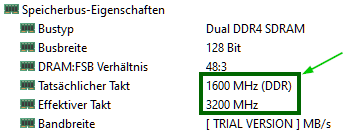

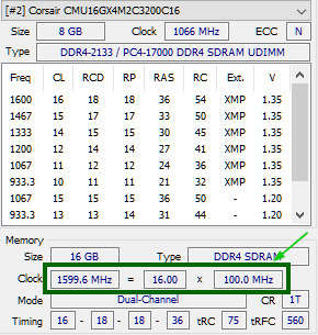

(Anm.: Der läuft übrigens wirklich auf 3200 - bestätigt erstens der Post-Boot-Screen, zweitens das System Summary vom HWinfo und drittens auch Aida64:
=> Keine Ahnung, warum der HWinfo das oben in der Zeile "Memory Speed" falsch anzeigt; in ner älteren Version von 2018 war es definitiv noch richtig:
