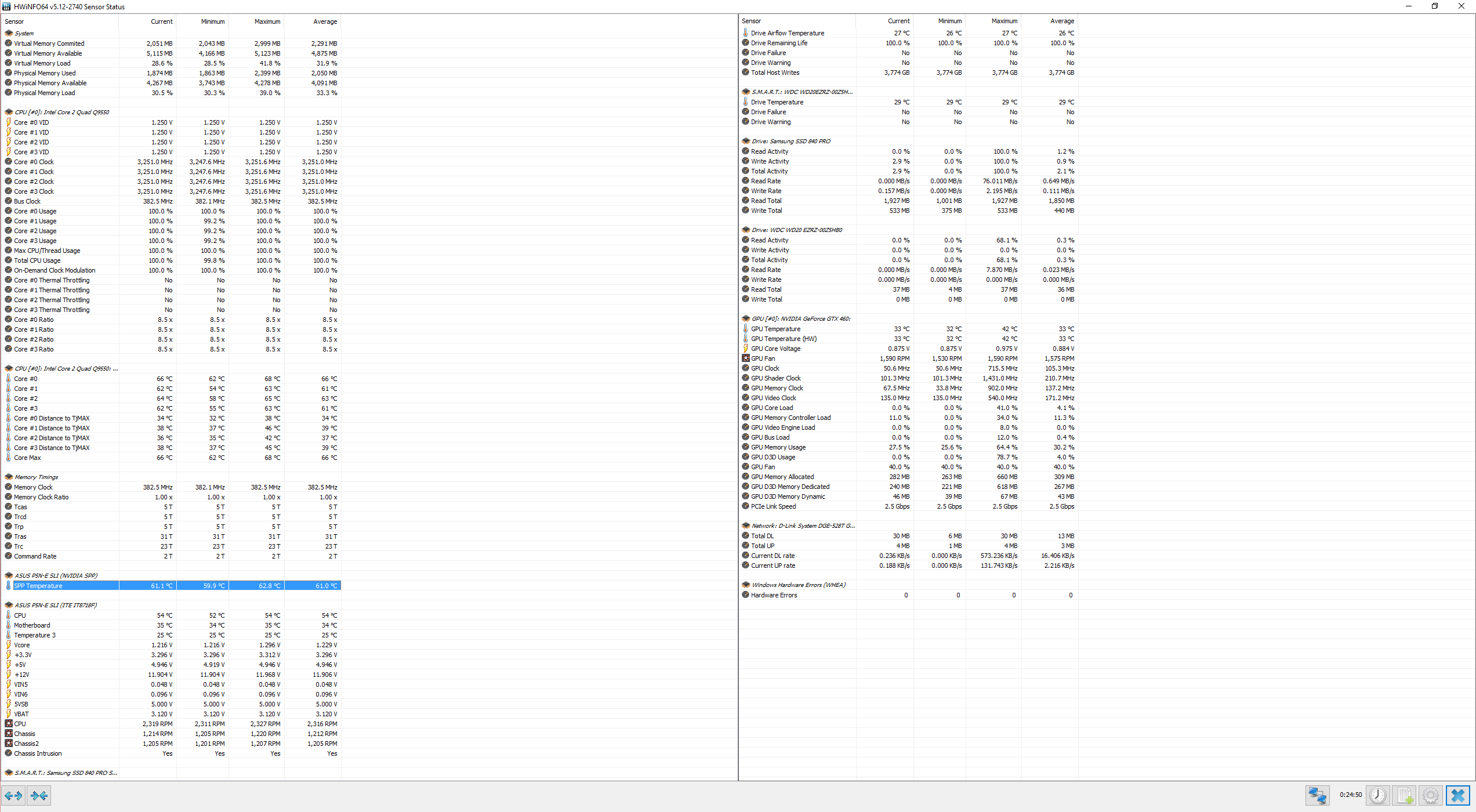

Die Spannung sinkt definitiv jedesmal wenn ich die Prime Test mache:
1,216V während Prime Test.
1,344V nach Stopp des Tests.
NB Core Voltage kann ich nur in sehr großen Schritten im Bios umstellen (1,208V - 1,393V - 1,563V - 1,748V). Bei 1,208 hatte ich gleich einen Bluescreen.
Bei 1,393V ist mir der Computer nach 25 Minuten Prime eingefroren.
Ich versuchs jetzt nochmal mit 1,563V.
PLL, LLC oder Load Line Calibration Voltage hab ich jetzt nichts gefunden im Bios. HWInfo 25.01.2016.png
Kann sich jemand der sich auskennt die Grafik ansehen?
Das ist HWInfo nach ca. 30Minuten Prime.
Die Temperaturen am mainboard sind die okay?
Also SPP bis 62,8Grad und SPU bis 55Grad.
Was bedeuten die beiden überhaupt???
