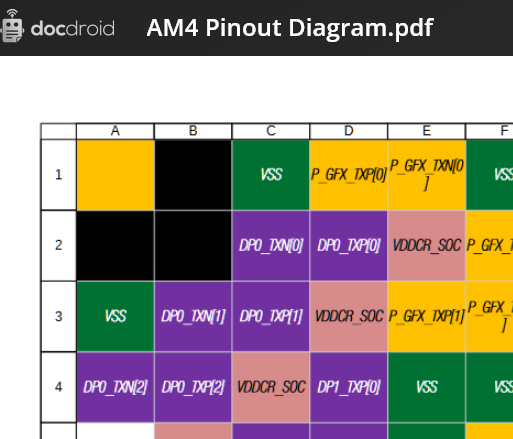

@PeacemakerAT B1 ist abgebrochen
B1 glaub ich kaum
Denn der ist eh nicht belegt.

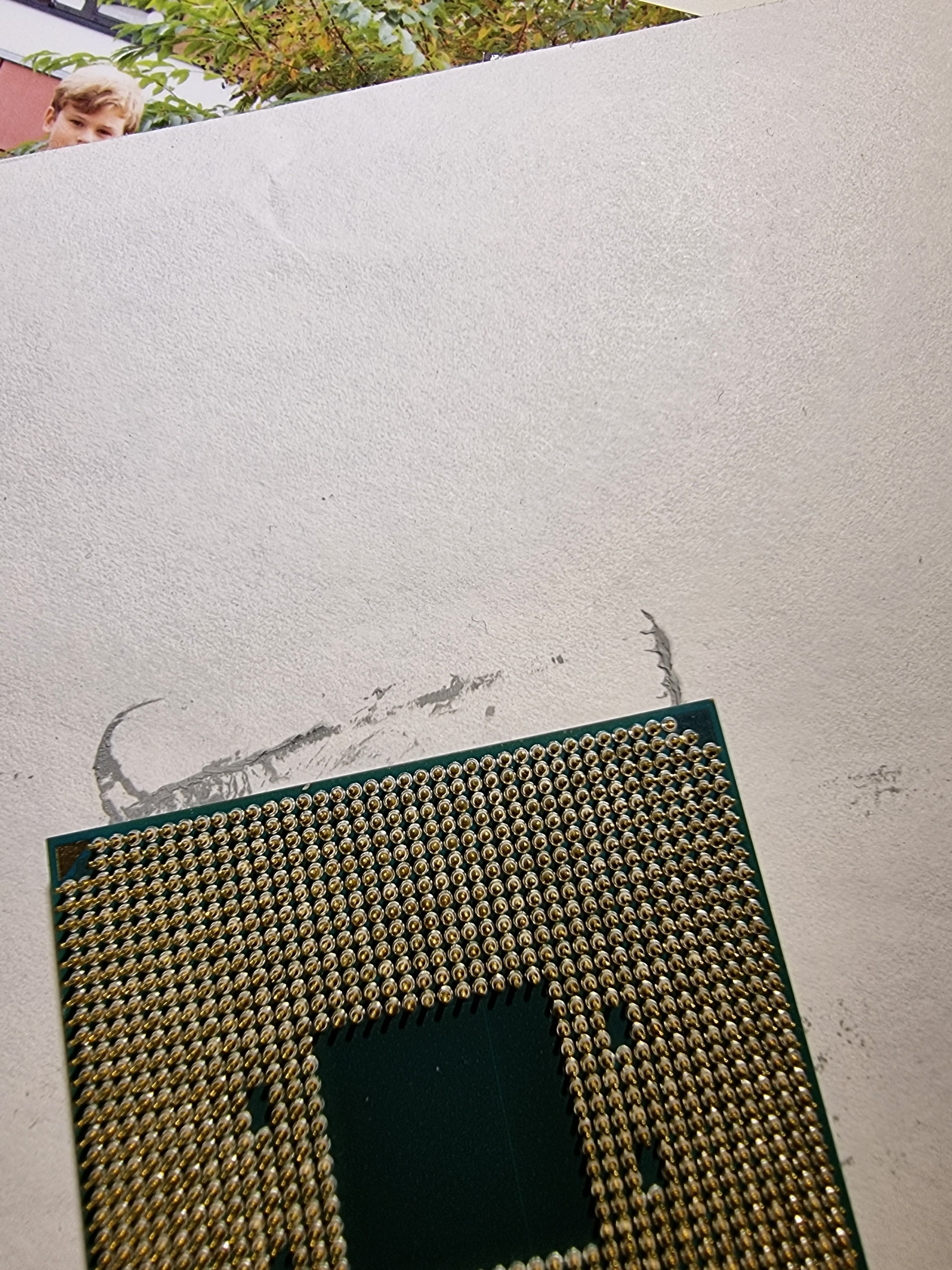

Mach mal von der CPU ein paar scharfe Bilder.
Anscheinend habe ich mich komplett vertan.
Der Pin AK1 ist abgebrochen
(ganz oben rechts)
Der Pin ist aber abgebrochen nachdem der Pc kaputtgegangen ist
(ganz oben rechts)
Das ist jetzt natürlich Doof.
Aber frag mal im HW Luxx Forum nach, da gab/gibt es jemand, der die wieder anlöten kann.
Ich schau mal, ob ich den passenden Thread finde, könnte aber etwas dauern.:)
Gefunden, :p Frag den User Ubi da mal ganz lieb an. Der hatte schon einige CPU`s wieder retten können.:)
