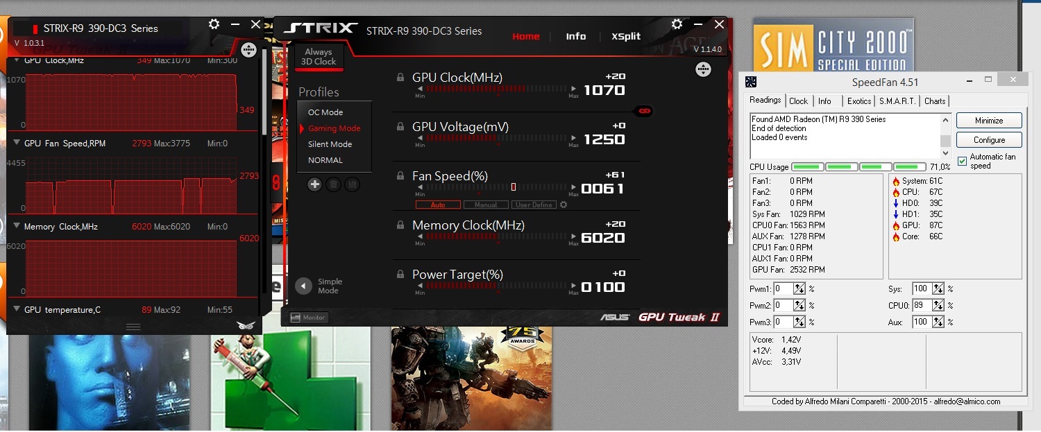

Edit: Aber jetzt sind die Temperaturen in meinen System deutlich höher als sonst. Habe mal zum Test 10 Minuten Titanfall auf höchster Einstellung gespielt:
So richtig laufen tun die Lufter Graka auch erst ab 70°

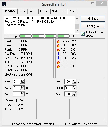

Es wundert mich halt warum die CPU auf einmal so warm wird. Im Idle auch knapp 45°, wo sie sonst 30 noch was hat. Seltsam.
Nach 10-15 Minuten Last. Und ich bekomme die Automatische Regelung nicht eingestellt mit diesen Tweak programm. Nur Manuell eine konstante Geschwindigkeit. Die eigene Einstellungen bei wieviel Grad wieviel Prozent gibt es, übernimmt er aber irgenwie nicht.
3. Edit: Habe das Programm jetzt verstanden (da waren echte Usability-Experten am Werk -.- ). Wie sollte man jetzt die Temperaturen am besten einstellen? Irgendwie reißt die CPU-Temperatur ja auch hoch mit dem gesamten System.
Super, wenns geklappt hat.
1. Die R9 290/390 Serie wird allgemein sehr warm..... diese zieht dann automatisch dein restliches System mit hoch.
2. Wenn du keine Erfahrung mit dem Einstellen/ optimalen Parametern für die Temps. hast würde ich hier keine festen Lüterwerte oder gar manuell erstellte Lüterkurven einstellen.
Lass einfach alles wie es standard vohergesehen ist. In der Regel regelt dein MOBO und die Grafikkarte ihre Temperatur selber.
3. Wenn die Temps dir zu hoch sind (sie sind noch i.O) musst du deine Gehäuselüftung optimieren.
Du solltest vorne am Gehäuse einen Lüfter haben der frisch luft reinpustet und hinten/ hinterm CPU Kühler einen der rauspustet.
