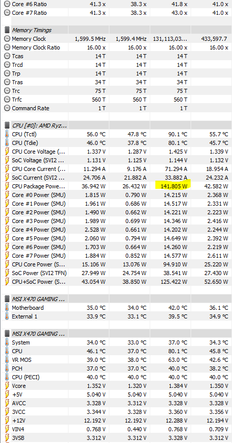

So. Ich habe jetzt Prime95 mal 5 Minuten laufen lassen. Mit dem Ergebnis das tctl bis auf 90°C und tdie auf 80°C hochgegangen ist.
das ist vollkommen normal, kein grund sich sorgen zu machen. du hast vermutlich auch noch PBO noch nicht angeschaltet sonst würden die temps wohl noch etwas steigen.

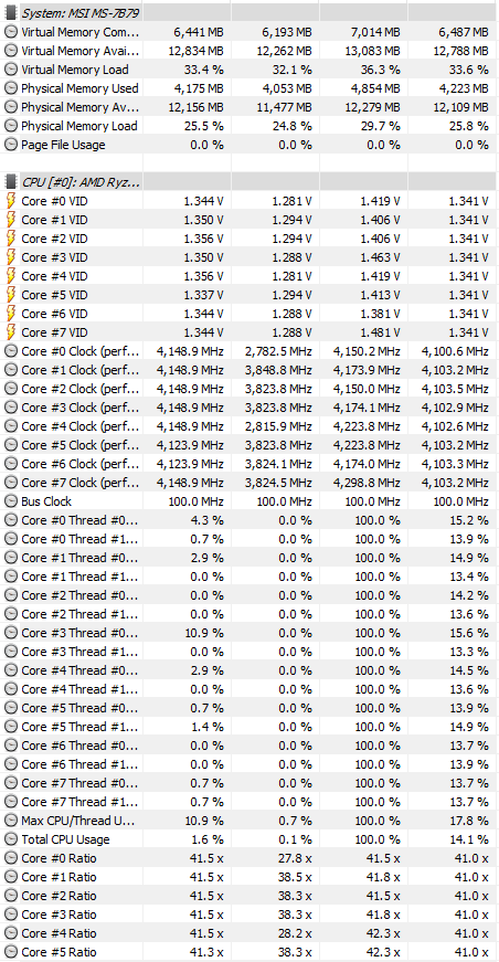

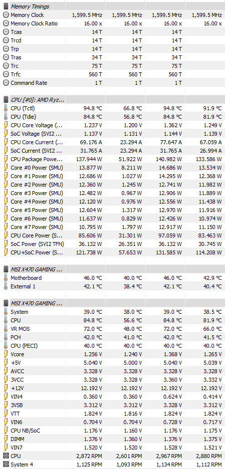

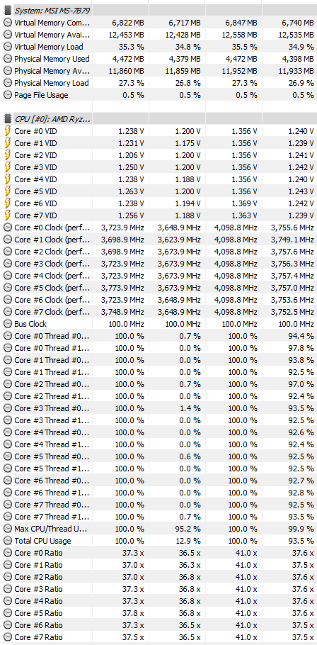

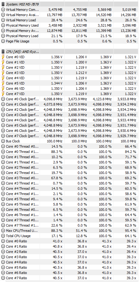

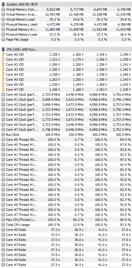

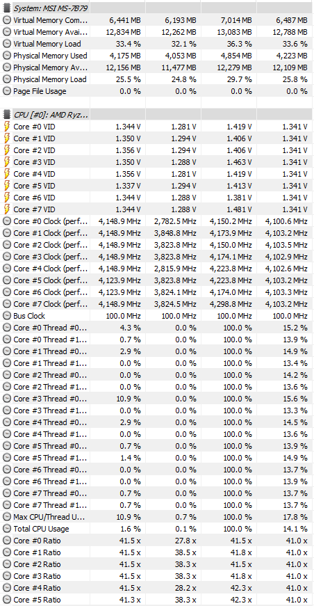

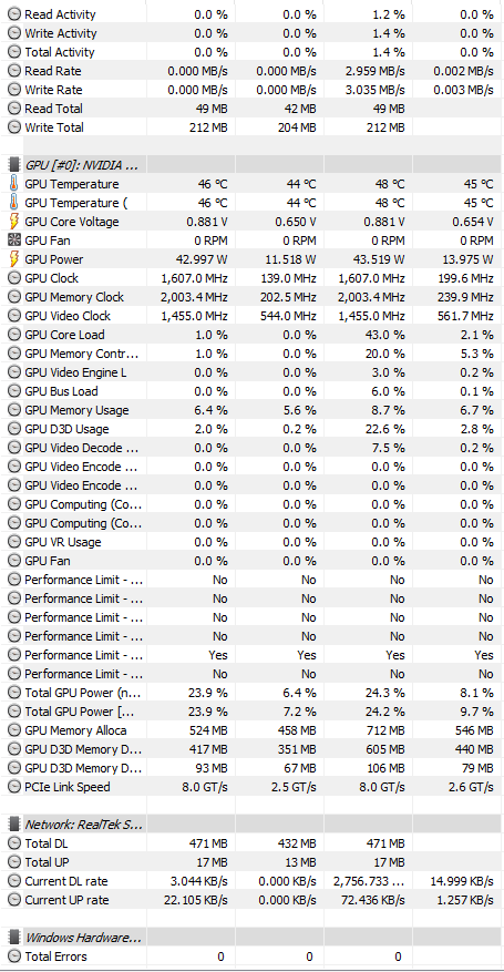

@Battletoad Also in Prime 95 habe ich mit "In-place" large FFT s getestet.

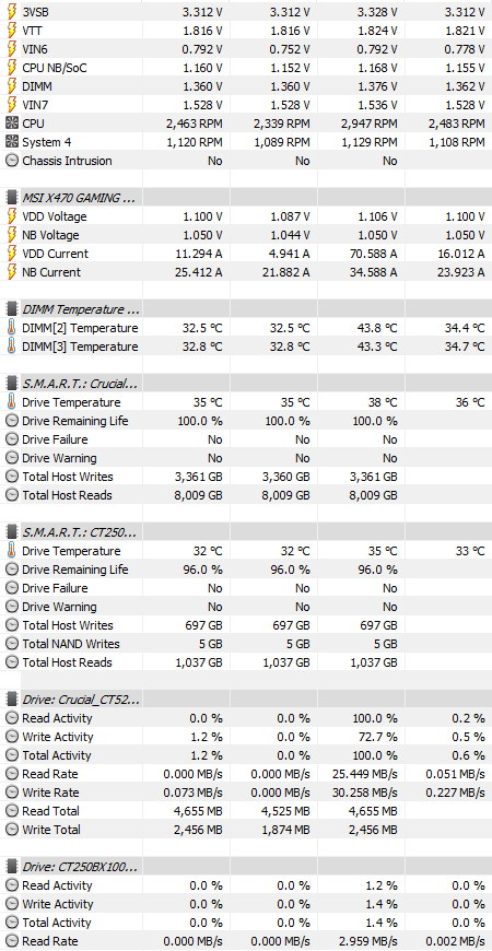

@tobi166 Kann ich die Drehzahl irgendwo auslesen?

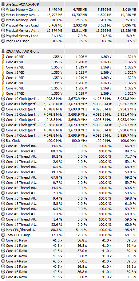

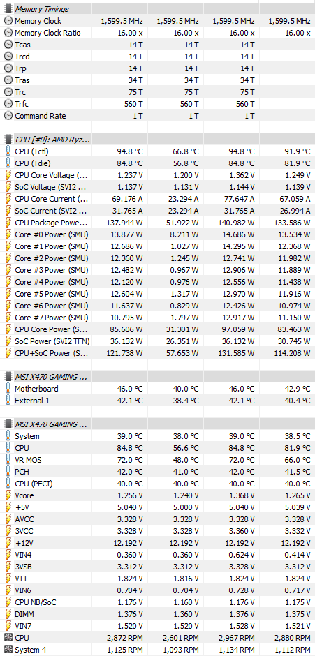

Im Anhang habe ich nochmal die Screens von HWinfo angehangen.

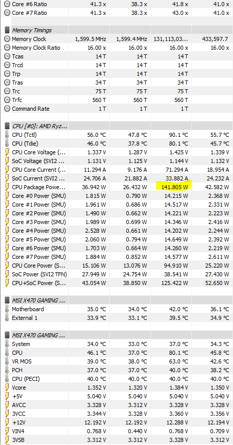

Auf dem 2. Bild ist mir die "CPU Package Power" mit 141,805W max. aufgefallen. Ist das normal nach einem 5 minütigen Prime95 Test? :freak:
EDIT: Ok, dumm formuliert. Kann ich die CPU Kühler Drehzahl auch außerhalb des Bios mit einem Tool auslesen?

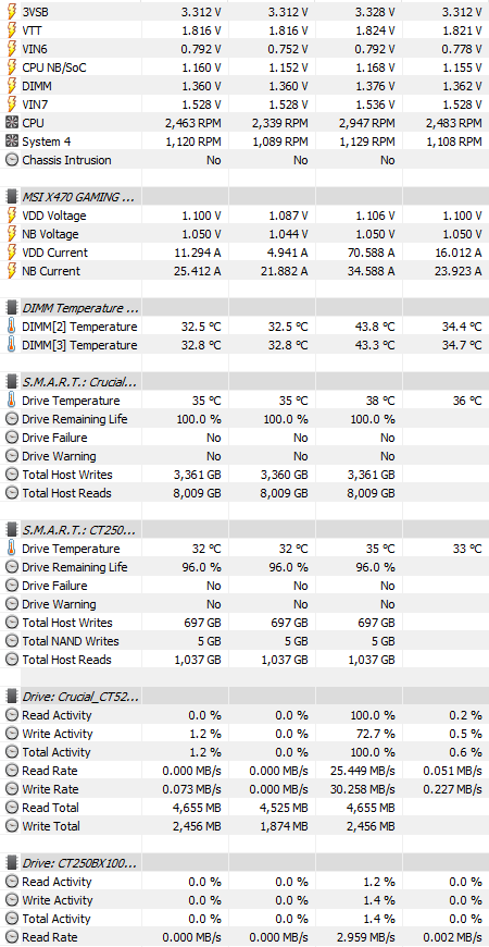

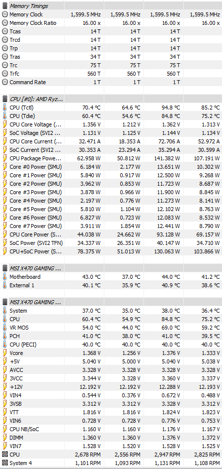

Klar, mit HWinfo z.B., auf deinem dritten Screenshot oben "CPU" mit dem Lüfter-Symbol.

Mach mal bitte die ersten zwei HWINFO64 Screenshots nochmal, wenn du Prime ~ 5 Minuten an hattest. Und HWINFO bitte vorher neu starten.

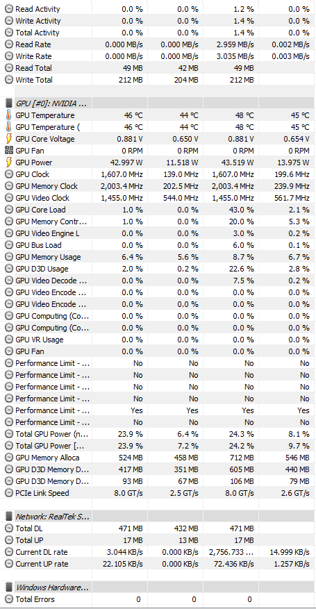

@smuper Alles klar, habe ich gemacht.
@Mente ja, meiner taktet sich auch schon hart runter gerade ü80°C taktet er teilweise schon von 4,1 auf 3,750 runter. Ich werde mir jedenfalls deinen Vorschlag zu Herze nehmen und erstmal die 2 lüfter + vllt noch einer der vorne in der Front mit ansaugt kaufen, da ja nur einer vorinstalliert ist im DB700. Wenn die Temperaturen dann noch immer zu hoch sind, kauf ich den DR4 und der schöne Kühler muss weichen. :D

Da liegt doch wieder keine Volllast an?!
Prime sollte dabei laufen. Also 5 Minuten Mal die Small laufen lassen, dann Screenshot, dann Prime aus.
Und optimiere deine RAM Timings noch. Das bringt mehr als die letzten 100 MHz CPU Takt. Stichwort: ryzen DRAM calculator . Die Safe Timings reichen erst mal.
So habe jetzt mal Prime mit Small laufen lassen. Die Timings optimiere ich noch demnächst. Muss mich da erstmal einlesen.
