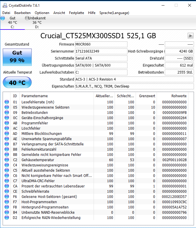

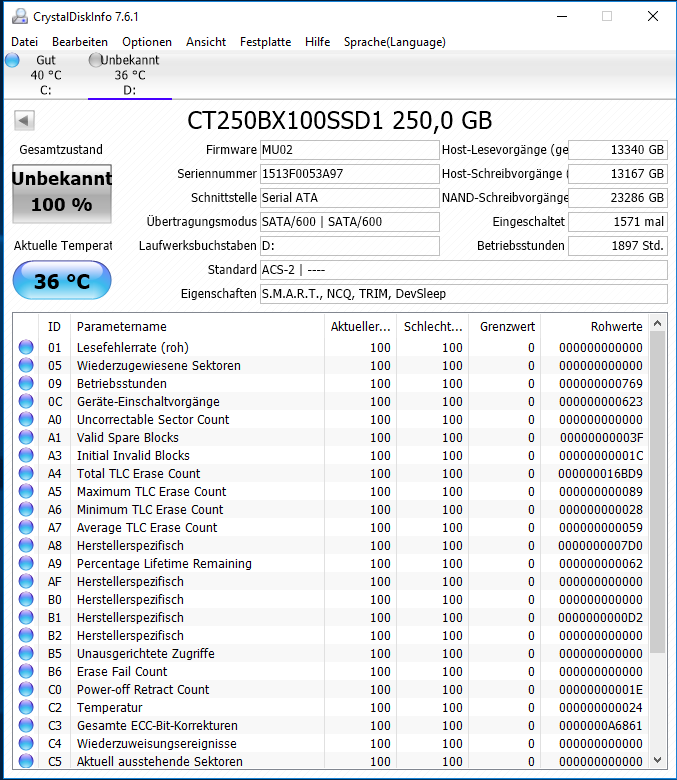

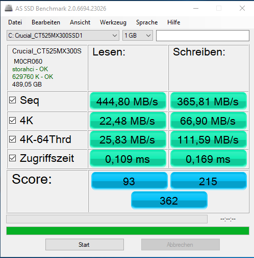

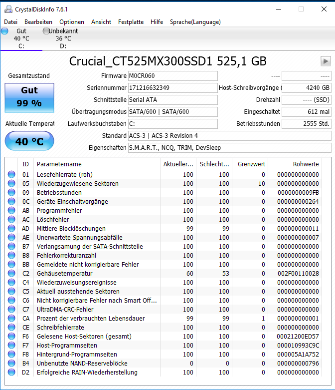

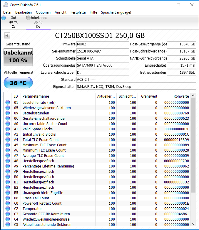

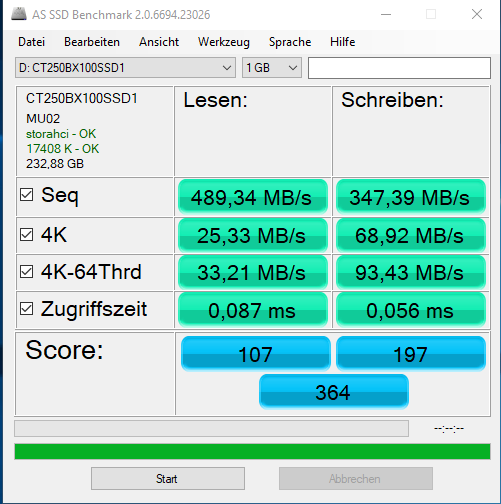

Als ich eben per Crystal Disk meine Platten checken wollte, hatte die CT525MX300 plötzlich stand 100% nur noch 99% Gesamtzustand. (die 250GB Platte stand schon beim alten PC immer auf 100% Unbekannt)
Gibt da nun mehrere Möglichkeiten:
A) Die SATA Kabel haben ne Macke abgekommen.
B) Ich habe die BeQuiet Steuerungsplatine auch noch an das BeQuiet SATA Stromkabel angeschlossen sammt der 2 festplatten. Evtl zu viel des guten?
C) Durch die aktuellen Temperatur Probleme taktet die CPU runter und daher kommt es zu den Drops?
Anbei mal ein paar Screenshots der Platten.

Mach dir hierbei auch keine Sorgen.SalzstangeR6S schrieb:Als ich eben per Crystal Disk meine Platten checken wollte, hatte die CT525MX300 plötzlich stand 100% nur noch 99% Gesamtzustand. (die 250GB Platte stand schon beim alten PC immer auf 100% Unbekannt)

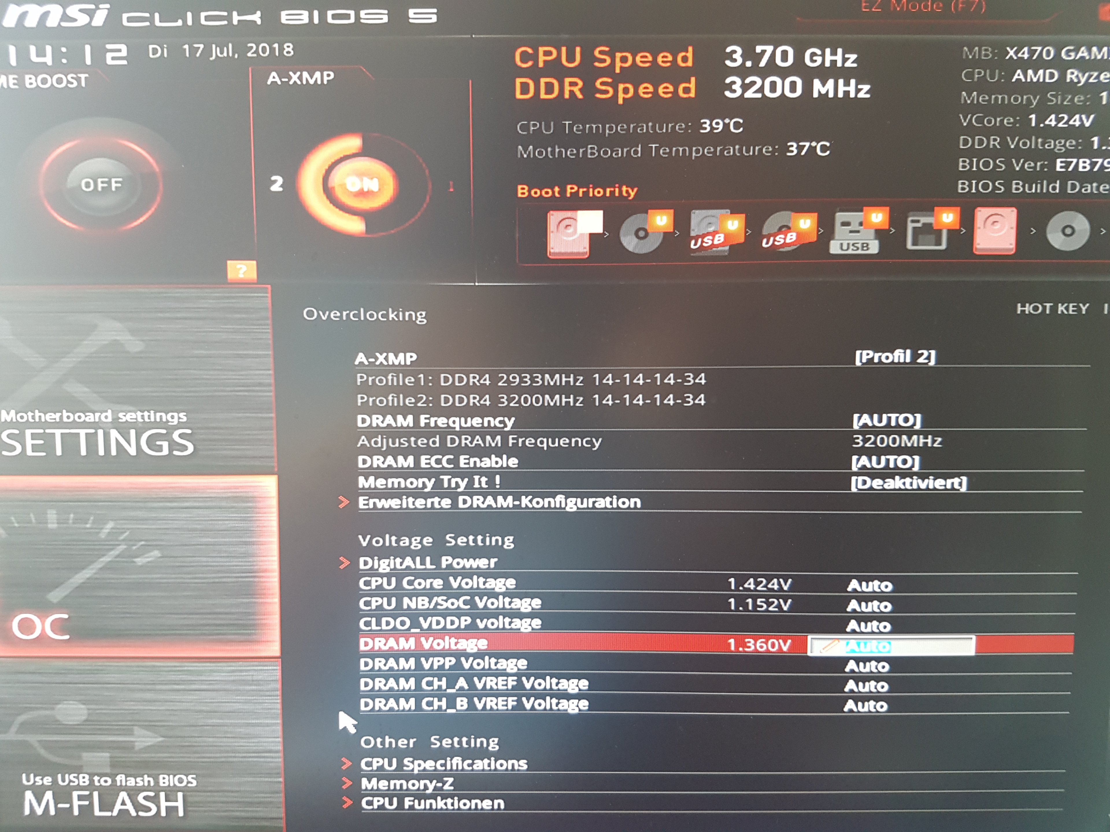

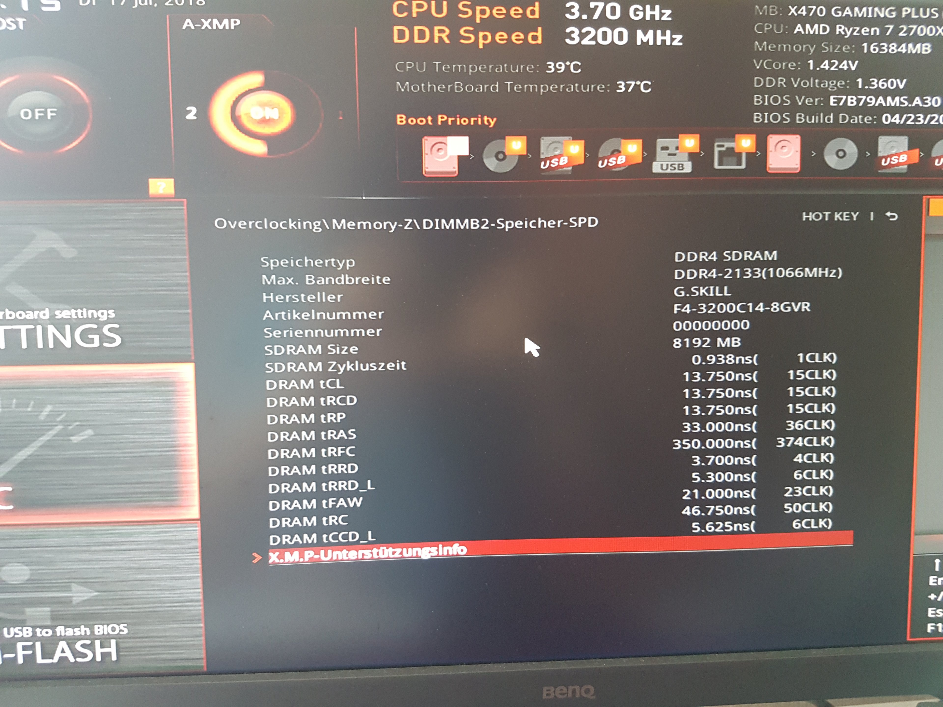

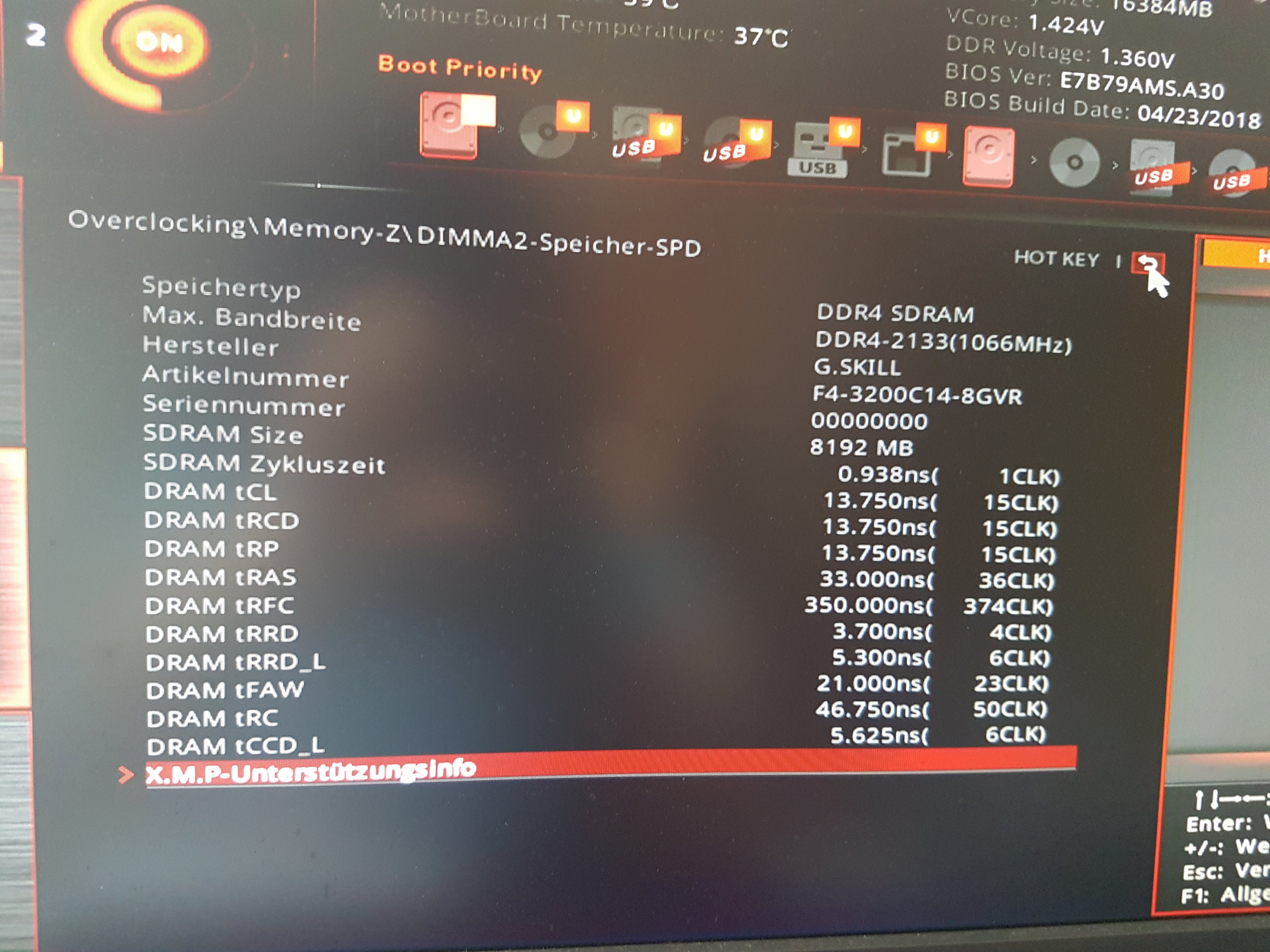

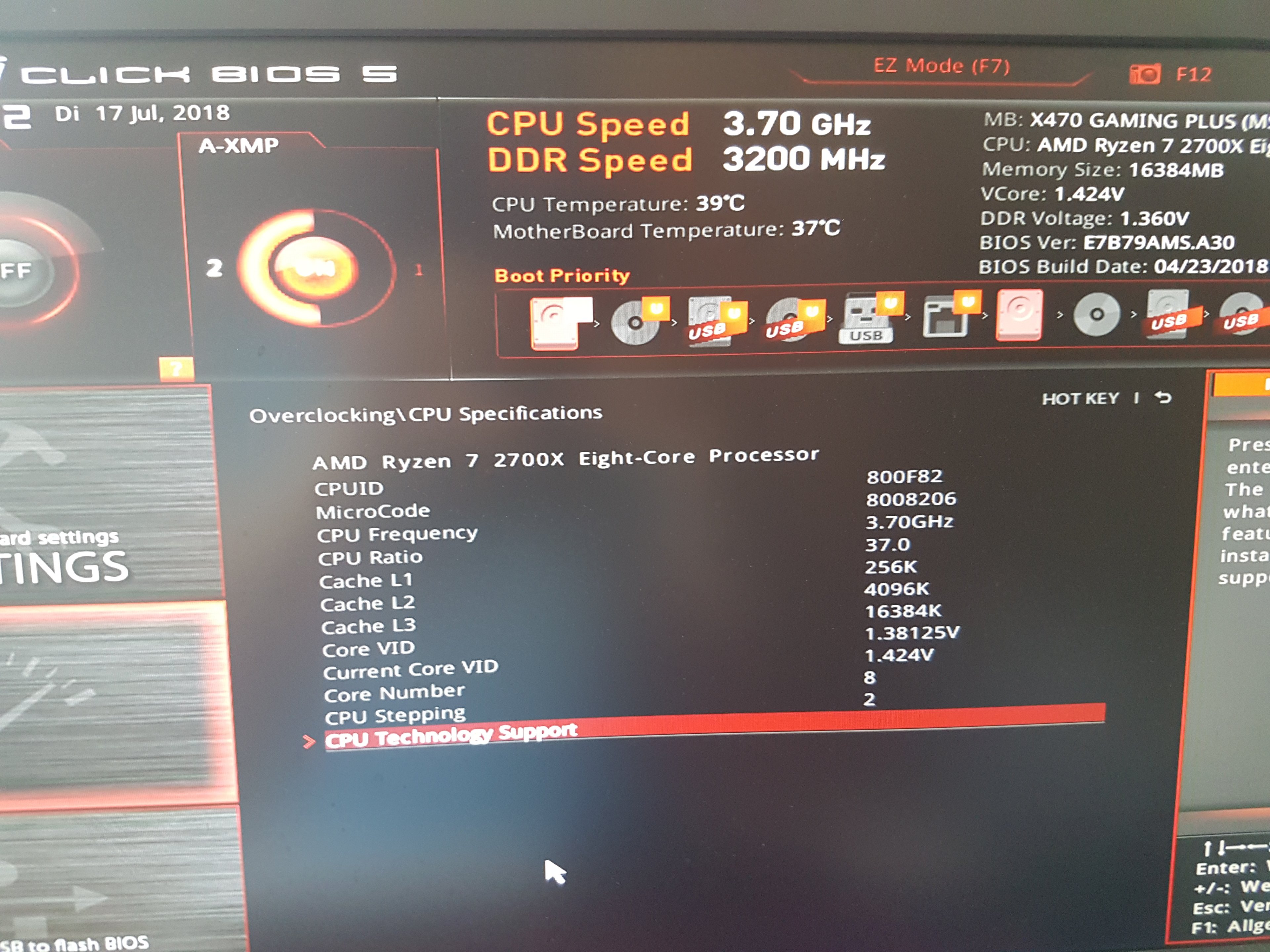

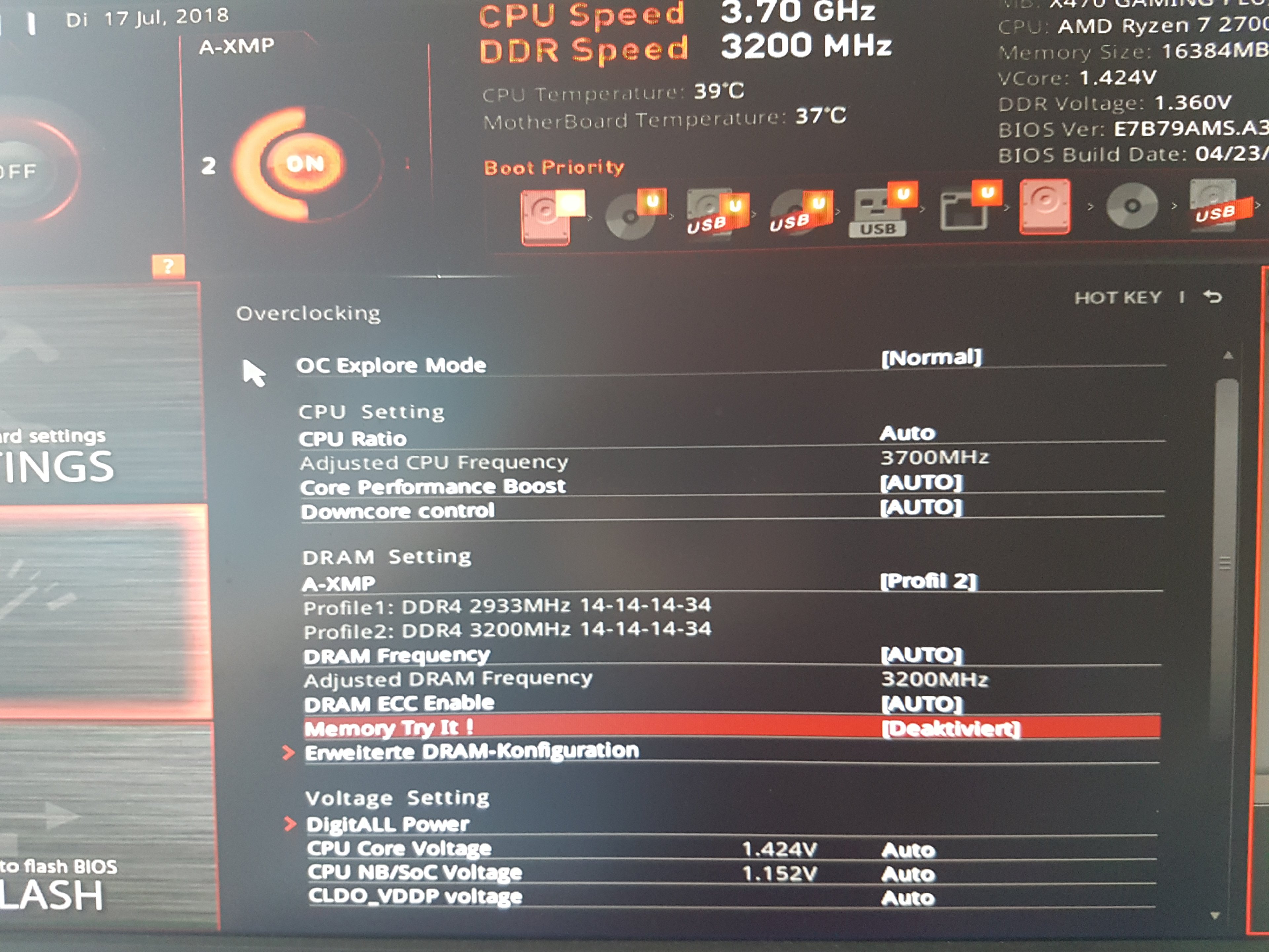

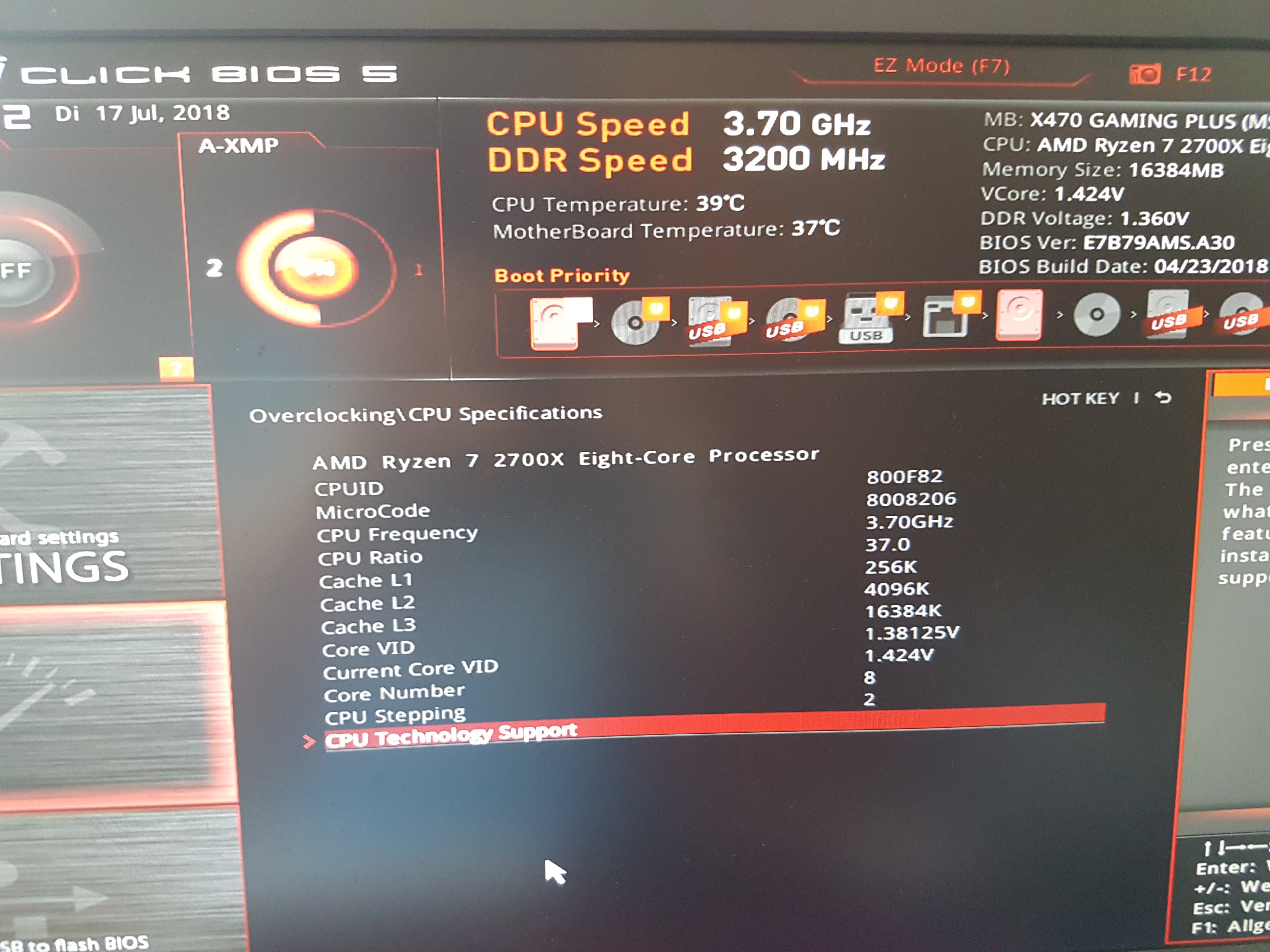

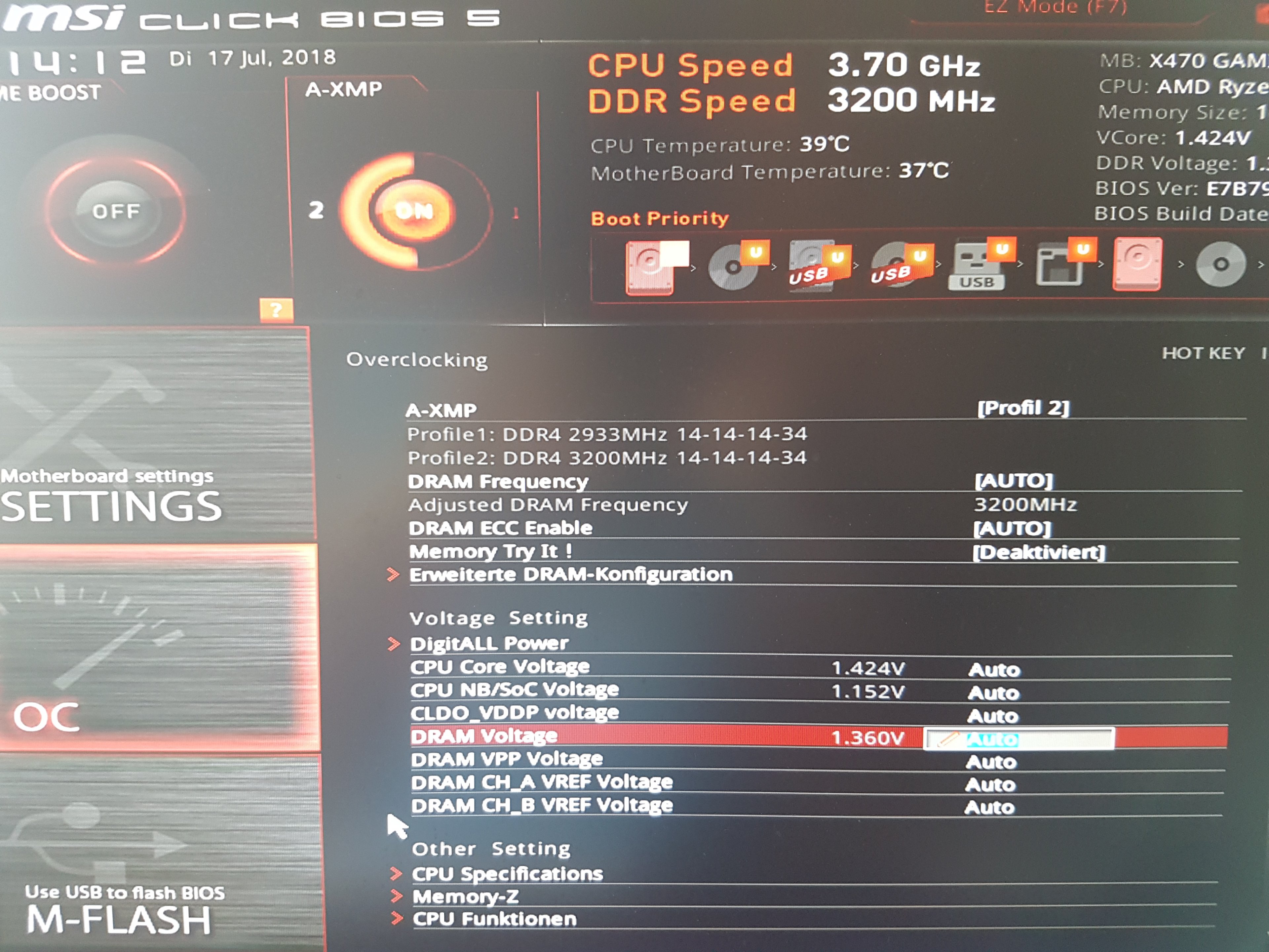

sende mal ein Foto von deinen BIOS Einstellungen - auch vom OC Menü (mittels Advanced kann dies aktiviert werden) - möchte mir hier mal die Werte (Spannung usw) ansehen.
und setze den RAM nochmals neu ein (lt. Anleitung in die korrekten Slots)
Denke, der RAM fuchst hier rum
Edit: hast du bereits in den Gerätemanager gesehen? alle Treibe korrekt drauf?

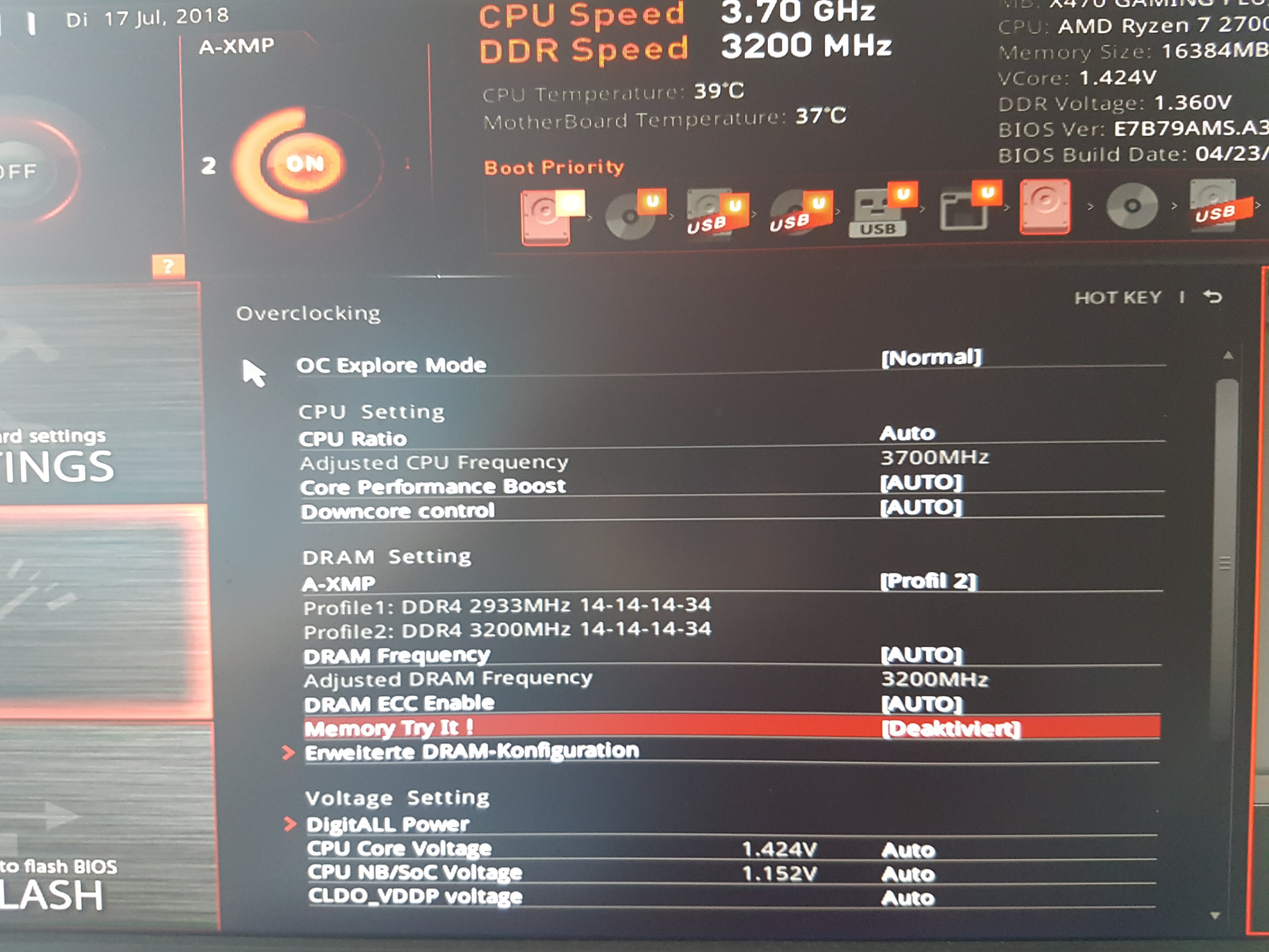

Ich werde jetzt die Bilder vom BIOS machen.

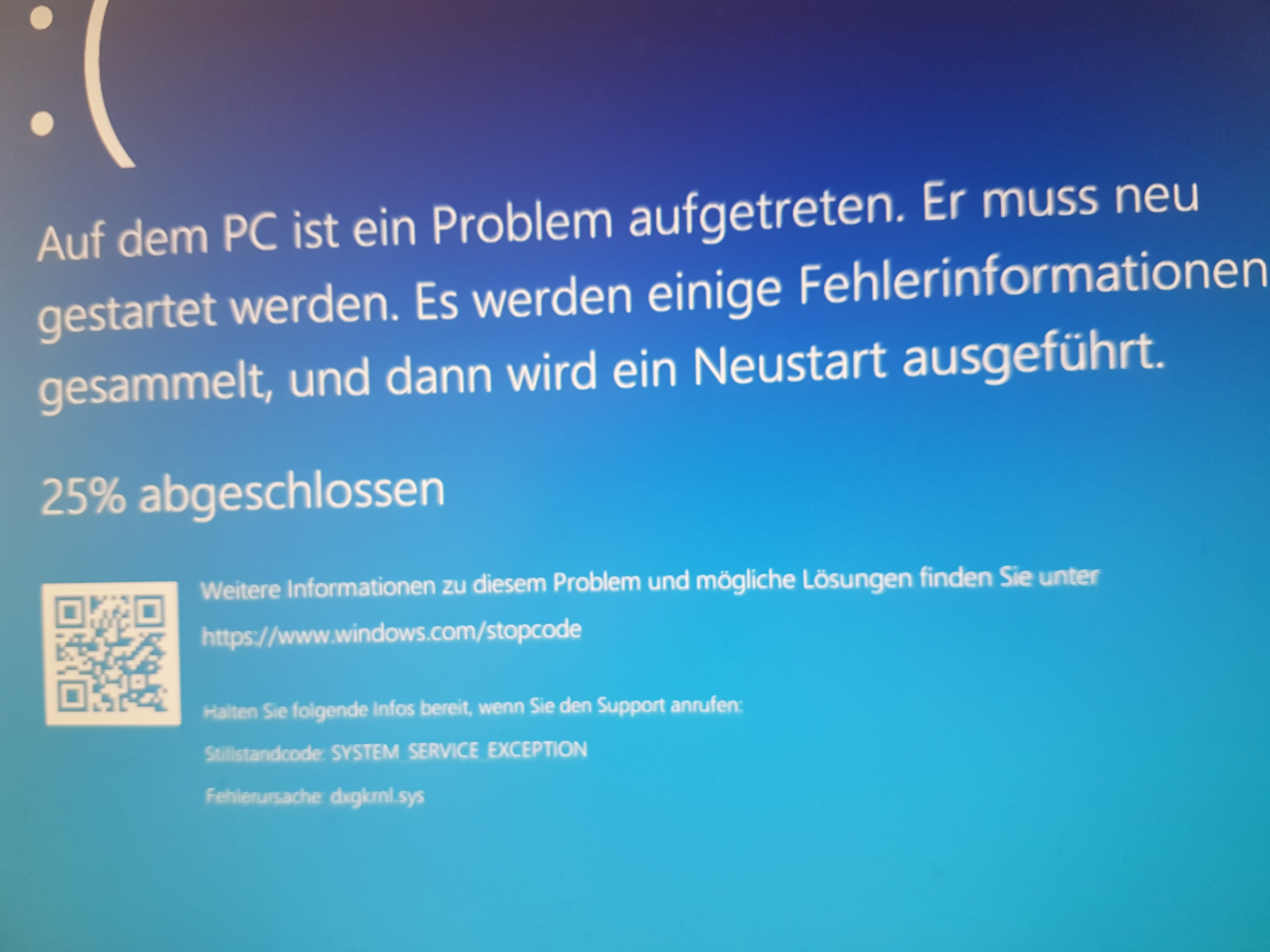

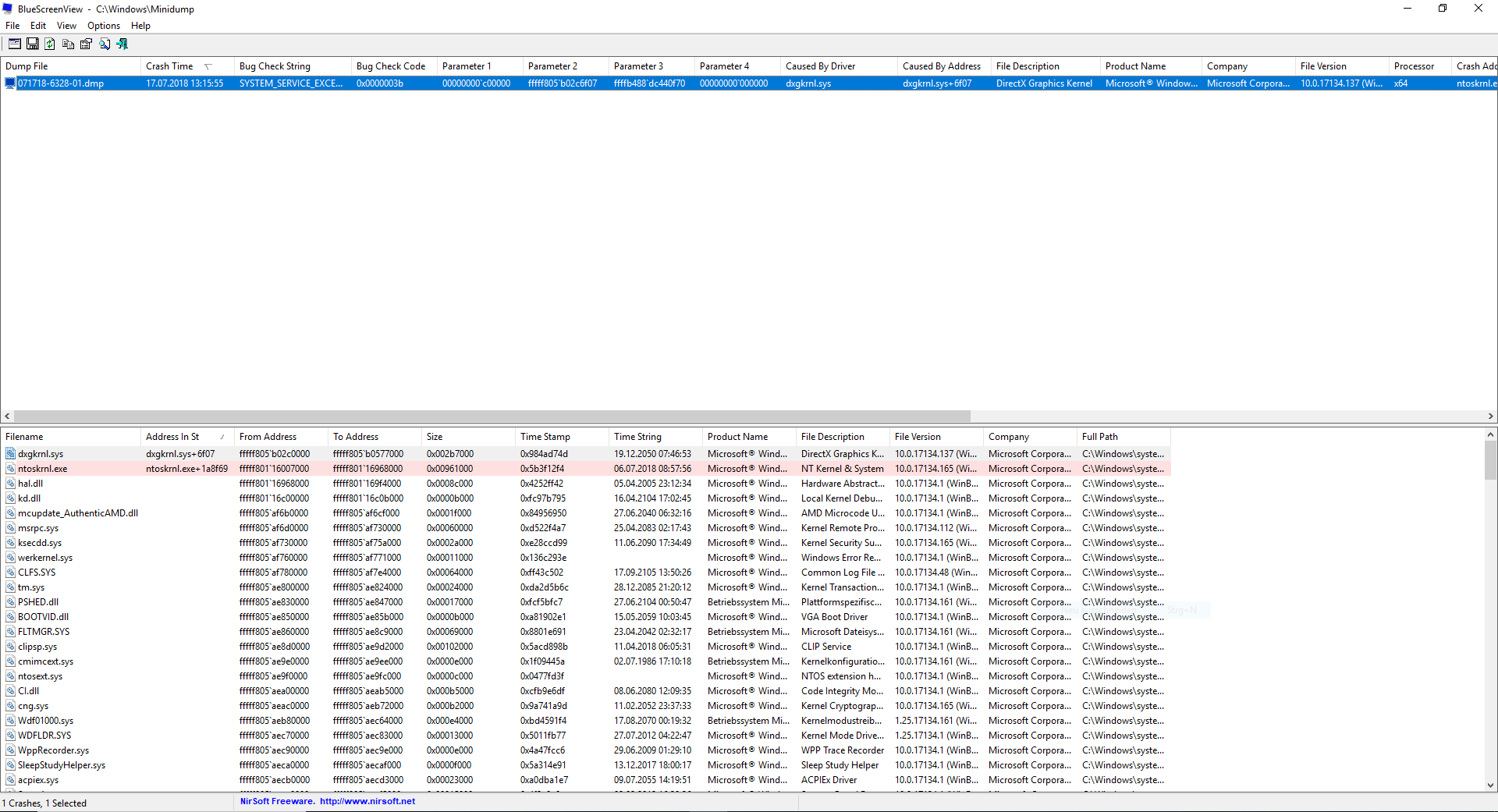

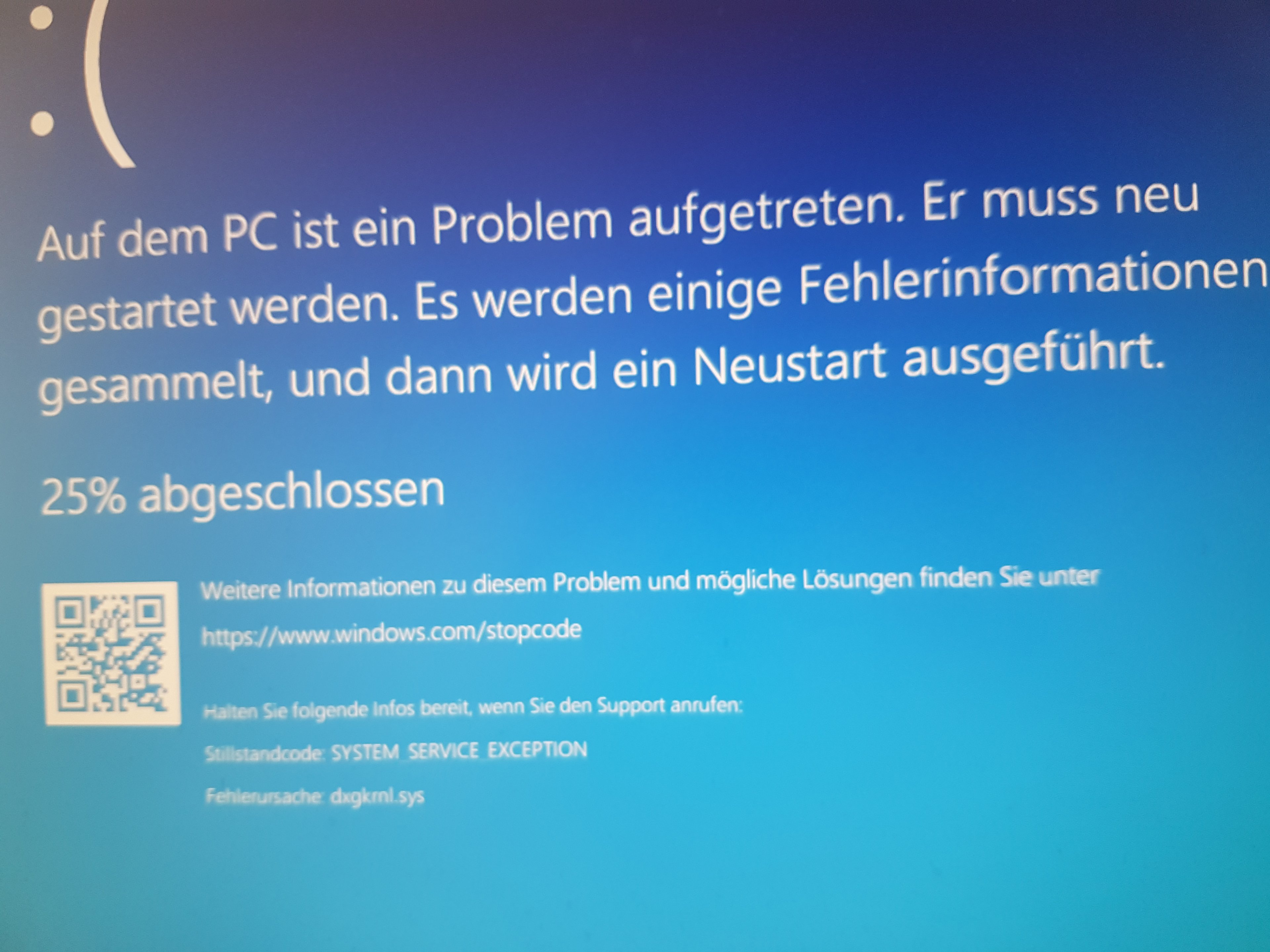

Ich habe den Bluescreen mal in den txt angehangen + Bild. Was mir auffällt das DirectX betroffen ist? Also geht der Fehler eher Richtung GPU & RAM?

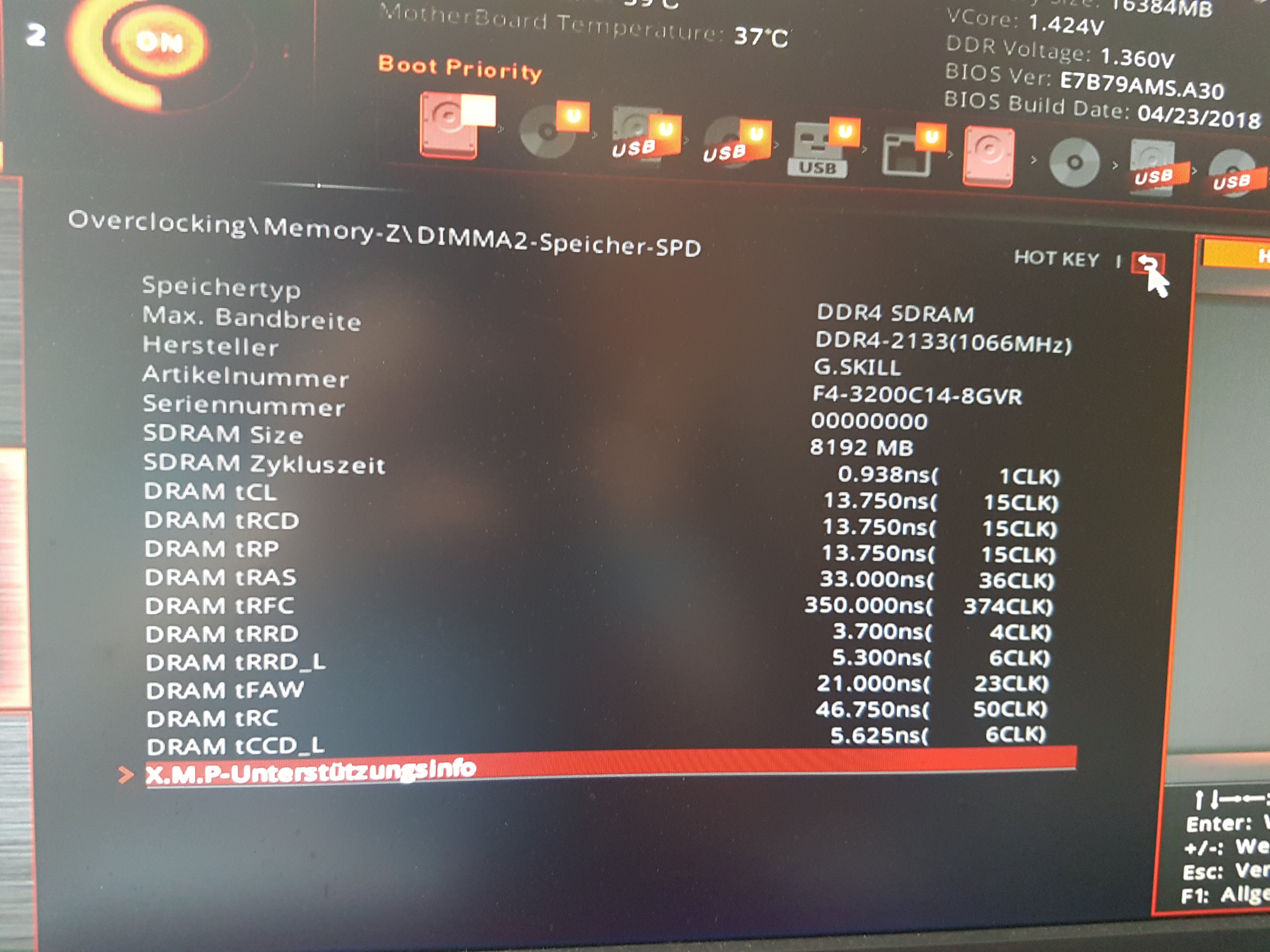

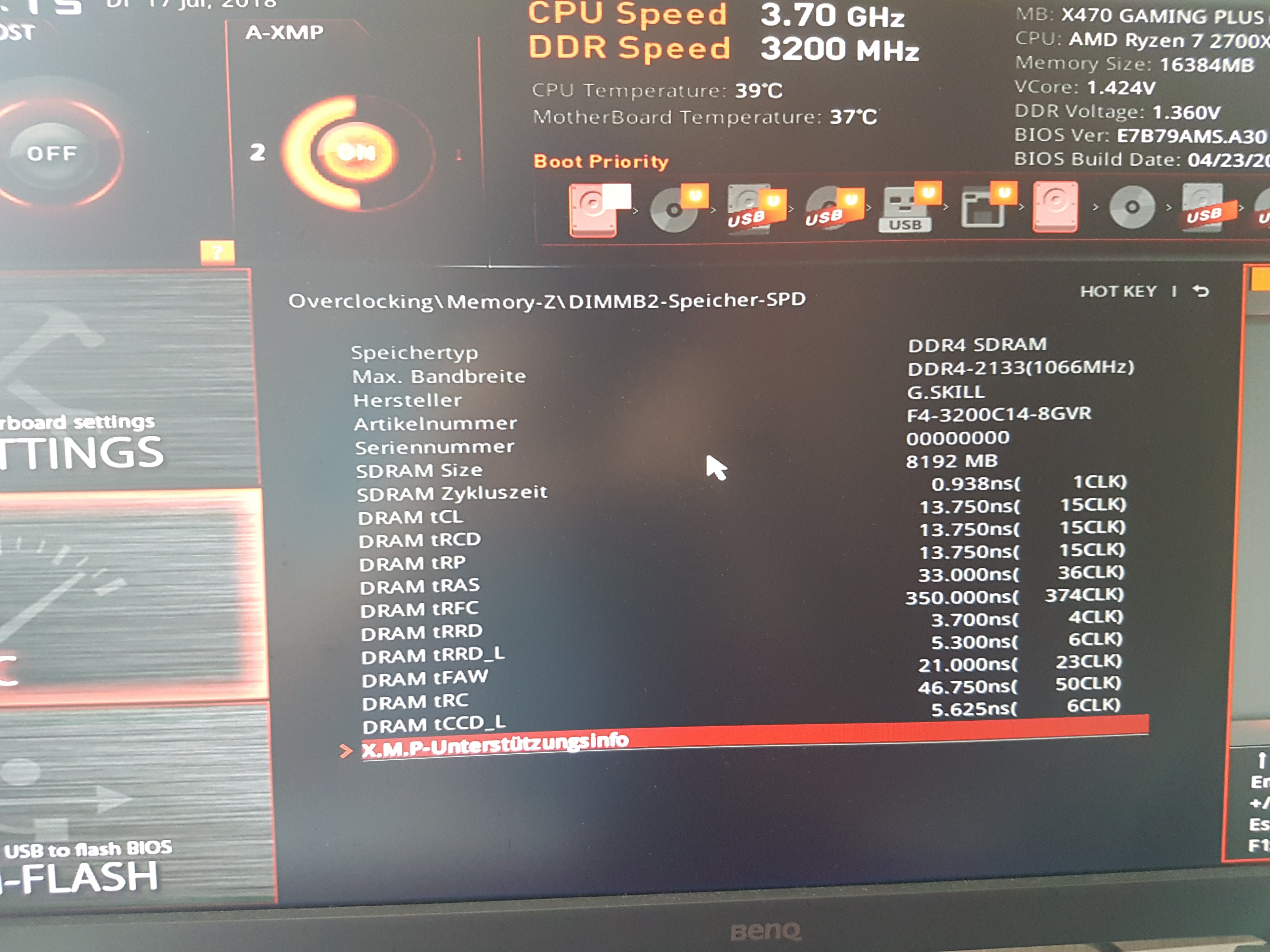

ja da kommen wir dem Fehler ja immer näher - also RAM rückt da immer mehr in die Mitte...
Also, versuche mal die RAMs neu zu stecken, bzw. nur mal mit einen Stück zu starten und zu testen.
Dann den zweiten, ebenfalls alleine testen. Vlt. ist ja hier der Hund begraben (Tests kannst du mit Memtest durchführen! link) und zum Schluss eben mit beiden.
Edit: AMD PCI wurde erst jetzt installiert? gehört ja zum Chipsatztreiber... Diese Treiber wurden ja von dir installiert oder? link - du kannst auch, falls noch nicht vorhanden, das neueste BIOS von der Supportseite laden und im BIOS rauf flashen

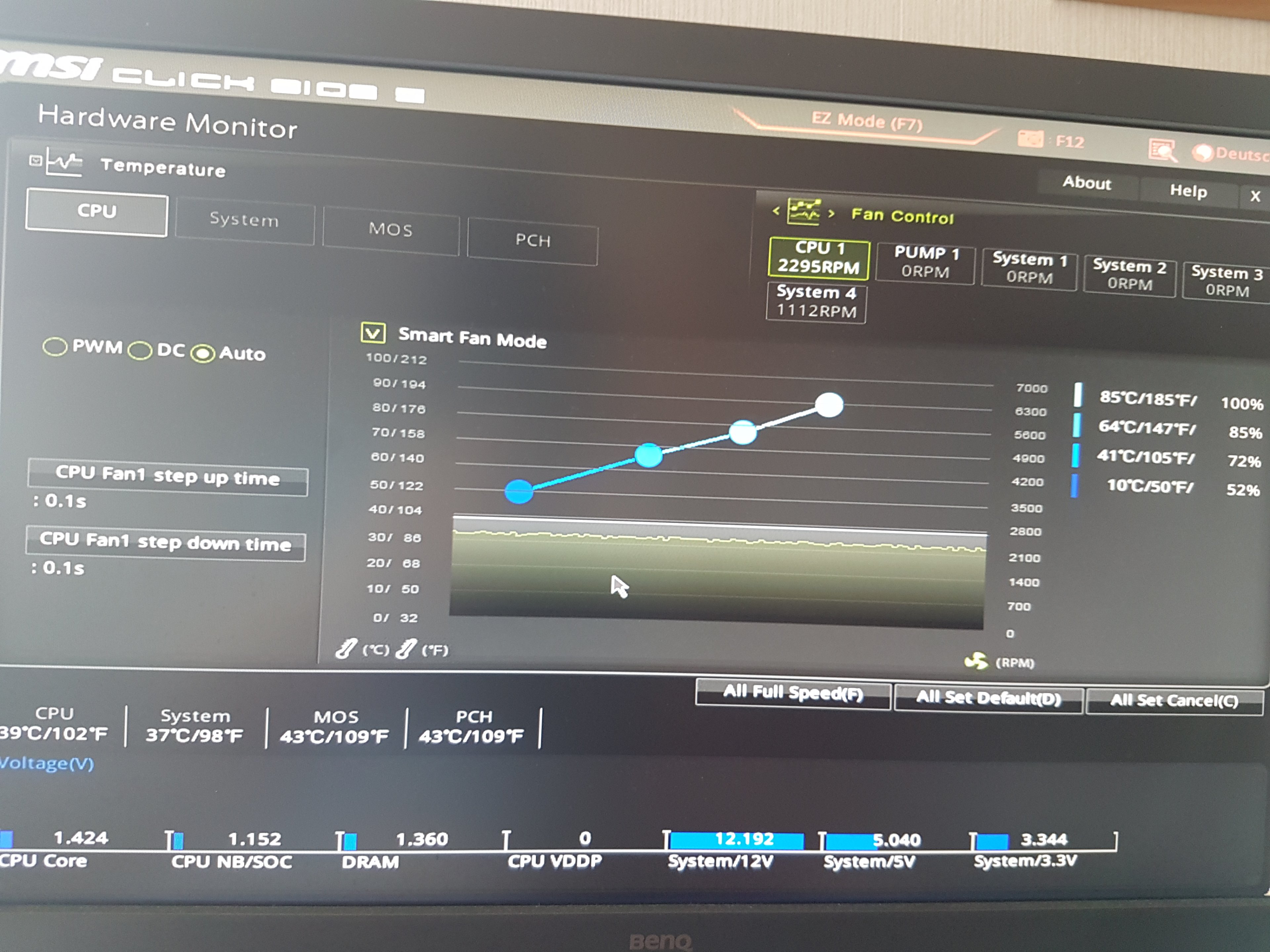

Hier die Bilder vom OC Bereich + Lüfterkurve

Deaktiviere mal den "Core Performance Boost" - der haut zuviel Spannung auf deine CPU --> damit auch mehr Abwärme, damit müsste dein PC schon mal ruhiger und kühler laufen.
Deaktiviere auch mal das XMP2 Profil für den RAM
dann müssten der RAM auf 1,20 laufen (siehst du dann im BIOS) und mit 2133Mhz (Vorerst für uns mal egal) wir steigern später wieder die MHz.
Lüfterkurve stellen wir, sobald alles reibungslos läuft, ordentlich für dich ein.
Hab meine auch erst vor kurzem so eingestellt, dass ich damit zufrieden war (leise und kühl).
(Hat sich über ein paar Wochen gezogen)
OC, ohne AutoOC des Boards, kann ich dir dann auch noch näher bringen (falls du möchtest).
bez. Memtest schau mal auf youtube und tutorials, da findest du tolle Anleitung dazu.

Ich habe jetzt einfach ein Bios Reset durchgeführt damit ich erstmal wieder ins Bios / Desktop komme.
Hat geklappt.
So jetzt Schritt für Schritt. Was soll ich tun?
Hat geklappt.
- März 2018
- 107
Gut jetzt bin ich ins Bios und habe wie von dir geschrieben den Performance Boost + XMP deaktiviert.
Der Ram läuft jetzt auf 1.216V
Soll ich jetzt den RAM mit Memtest86+ überprüfen?
