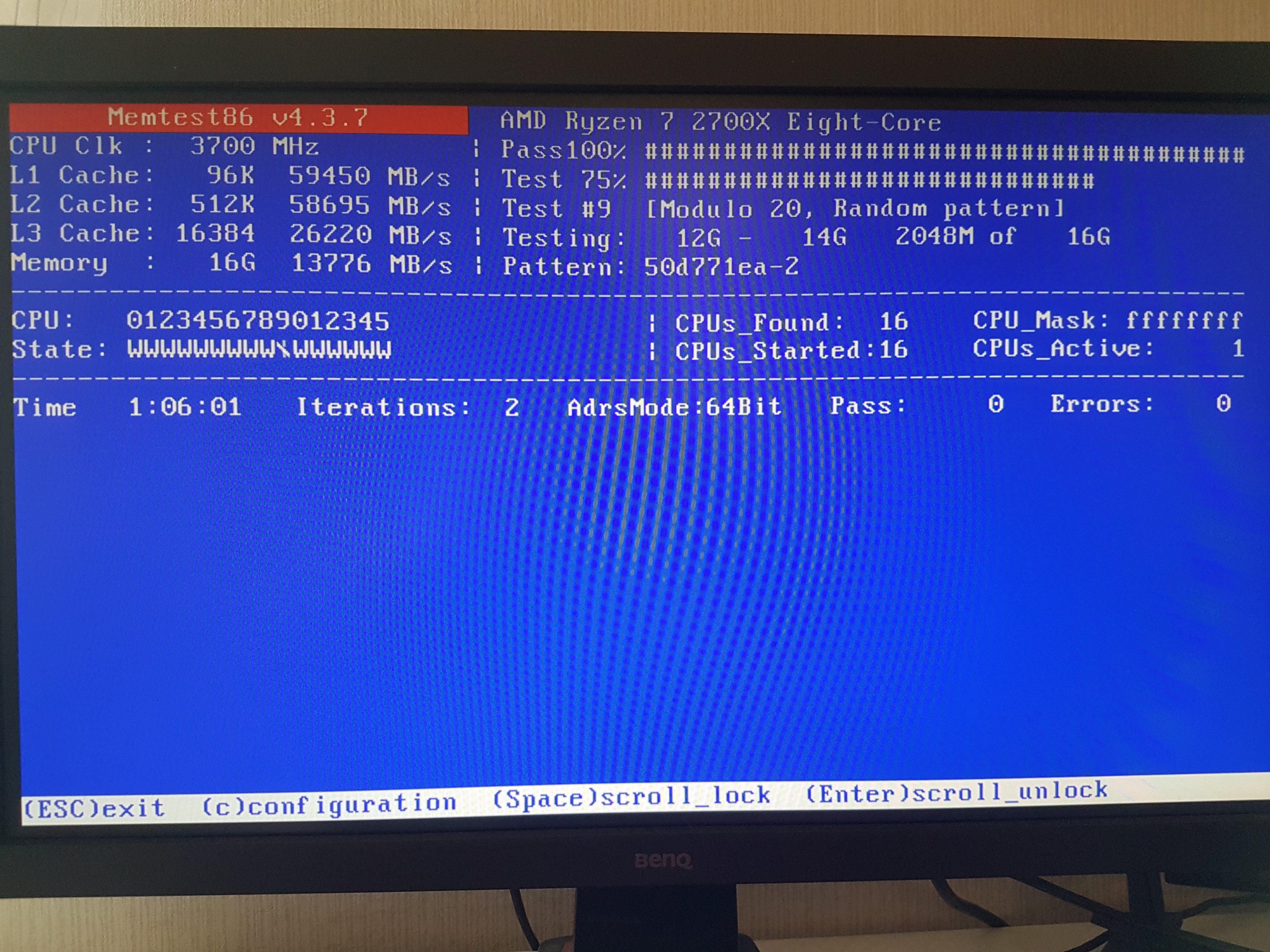

Wie lange soll der Test laufen?
Pass 16%
Test 82%
Pass: 0
Errors: 0
Pass muss auf 100%?

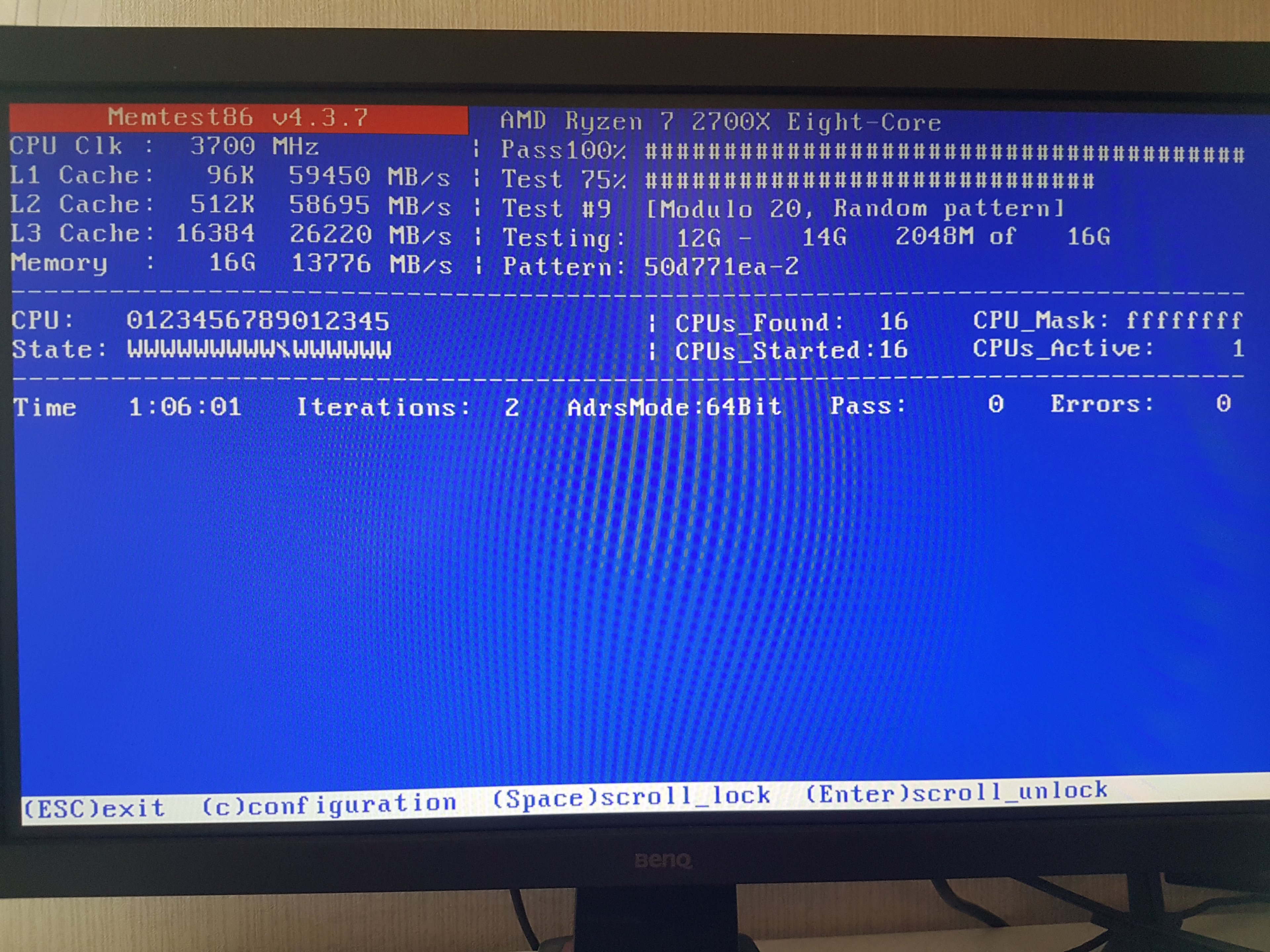

Memtest ist jetzt bei 100% ist der Test fertig?
Kann man dann mit Esc beenden und den PC neu starten, memtest macht die Test als Endlosschleife.
Also RAM sieht gut aus. Nun die Graka nochmals ausbauen und neu anschließen und vlt war es ja dieser PCI Treiber, der gefehlt hat... Dann war alles zwar sehr aufwendig und umsonst, aber du konntest sehr viel neues lernen, was du bestimmt nicht mehr vergessen wirst :evillol:
Edit: und du wirst bestimmt in Zukunft früher die Treiber durchschauen
Also beim Test waren beide RAMs eingesteckt + GPU angeschlossen.

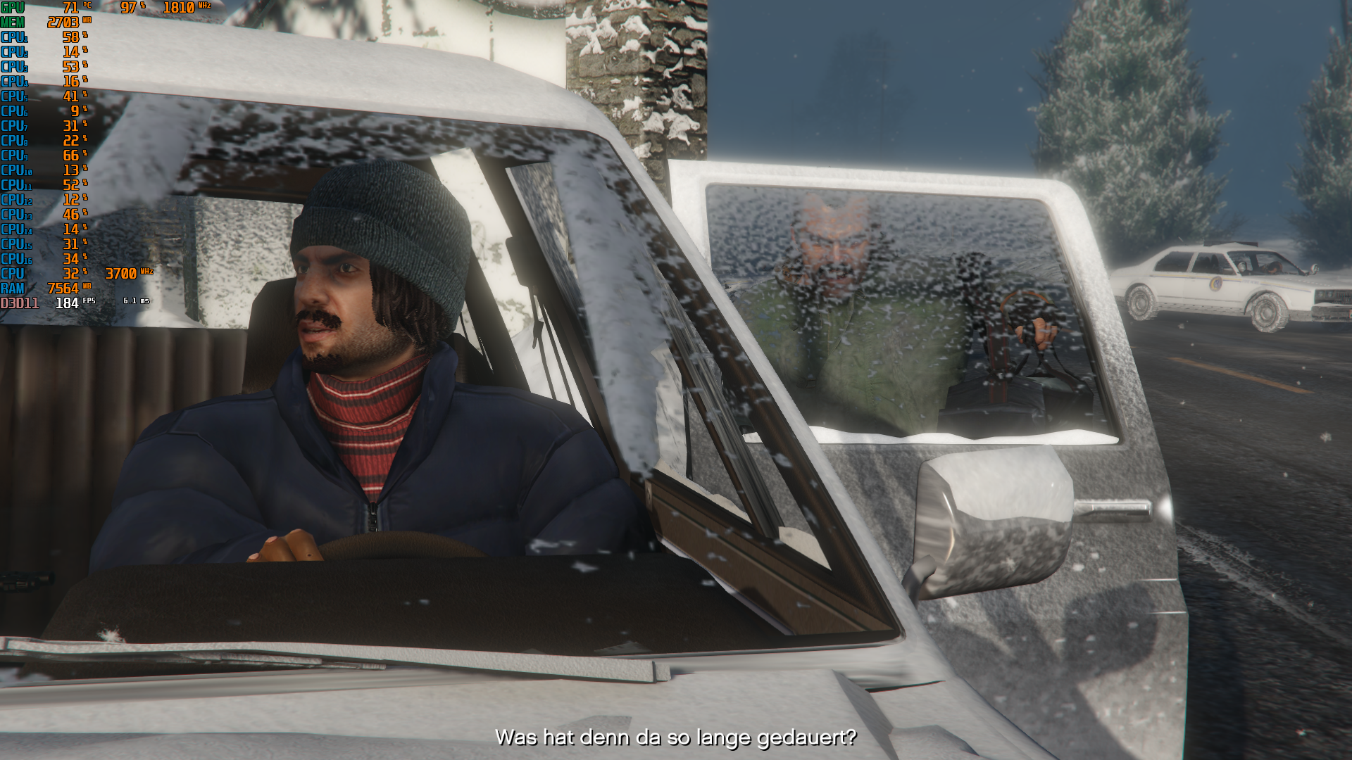

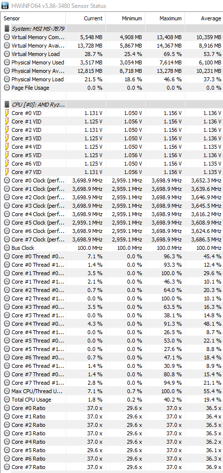

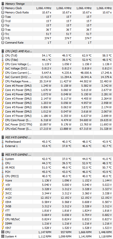

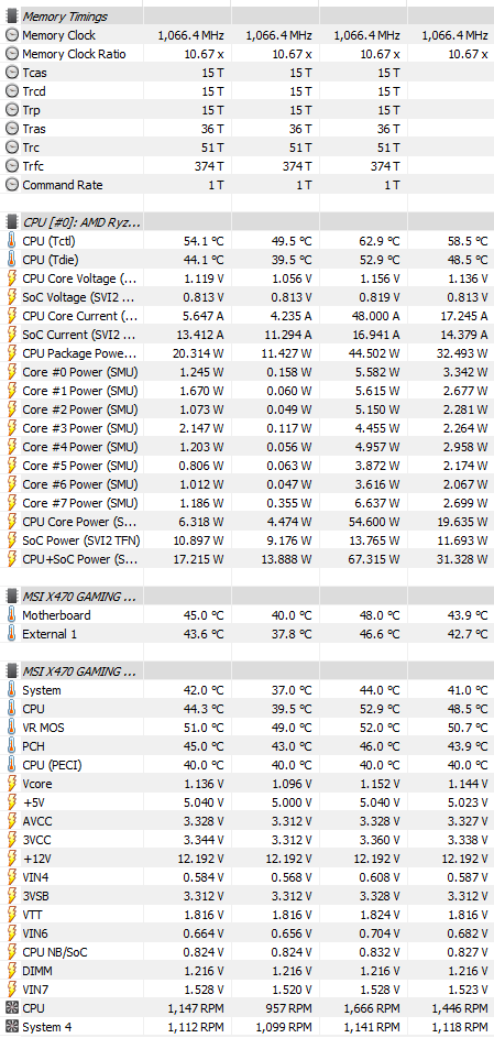

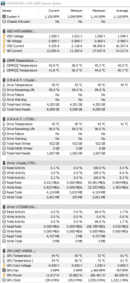

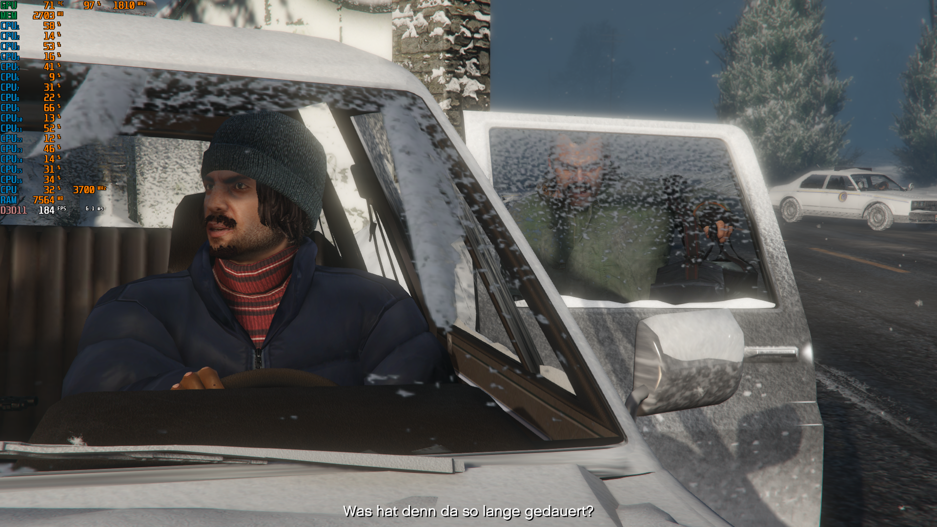

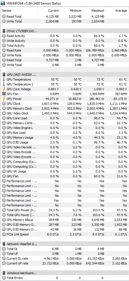

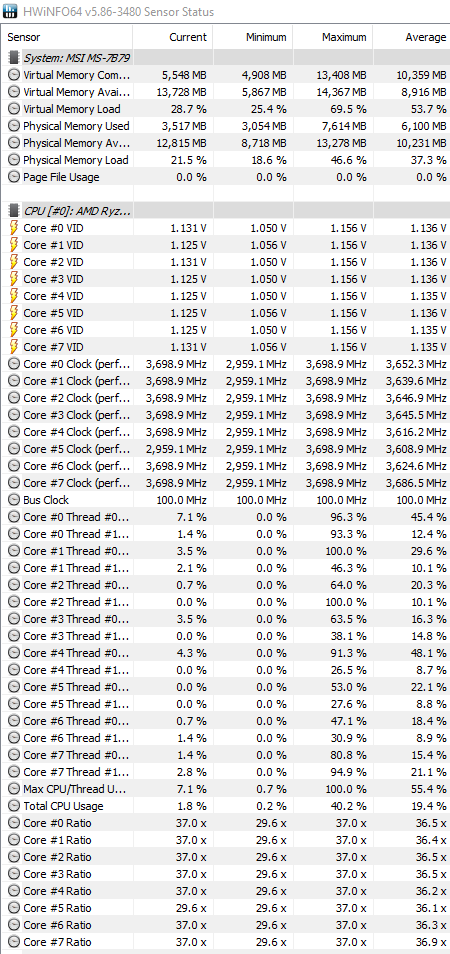

Alles klar, GPU aus und wieder eingebaut und direkt mal GTA gestartet und etwas die Anfangsmission gespielt um zu schauen ob es noch ruckelt. Leider ruckelt es noch immer, auf FHD und hohen Settings konnte ich jedoch bis zu 97% GPU Auslastung feststellen (vllt sogar mehr)
Unter GPU Last konnte ich außerdem ein lautes Spulenfiepen? was von der GPU kam feststellen.
Soll ich das XMP 2 für den RAM im Bios wieder aktivieren?
