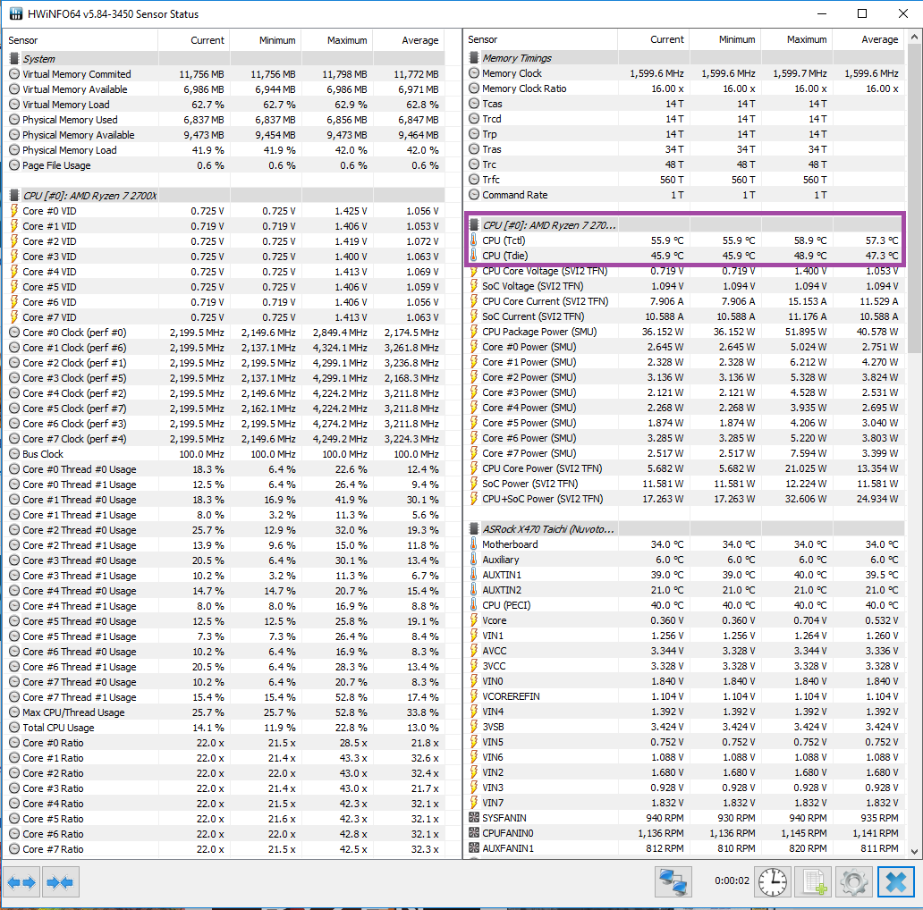

welche temperatur liest du denn aus? die wirkliche temperatur ist die tdie, tctrl ist mit dem +10°C offset
Die CPU hat ein +10 C° Offset, ich weiß nicht ob HWMonitor das berücksichtigt. Aber ja, der 2700X wird sehr heiß wegen des aggressiven Turbos. Bei 85° sollte aber eigentlich Schluss sein und gedrosselt werden.

Ich habe im Anhang mal die aktuelle Monitoring Daten angehangen.
EDIT: Ryzen Master zeigt genau wie HWMonitor gerade identische 39° , ich denke die +10° werden sicherlich berücksichtigt. Die CPU habe ich nicht Übertaktet, bringt ja eh nicht so viel. Wie gesagt ich habe nür das XMP 2 Profil aktiviert.
schau doch einfach mal im HWinfo64, da werden tctl und tdie einzeln ausfgelistet. lass dann mal einen stresstest (cinebench, prime, etc) laufen und schau wie hoch die temps werden
Sorry, das ich die Frage stelle, aber wo finde ich die tcl und tdie Werte? Ich glaube ich bin Blind :confused_alt:
Ich werde mal cinebench laufen lassen.
hwinfo starten und "sensors-only" anklicken, dann starten und hier schauen:
Reaktionen: SalzstangeR6S
Beim CPU Cinebench kommt die CPU auf maximal tctl 86° und Tdie auf maximal 76°
Ich habe die Datei mal angehangen. Bei Bedarf kann ich auch einen Screenshot senden.

So. Ich habe jetzt Prime95 mal 5 Minuten laufen lassen. Mit dem Ergebnis das tctl bis auf 90°C und tdie auf 80°C hochgegangen ist.
