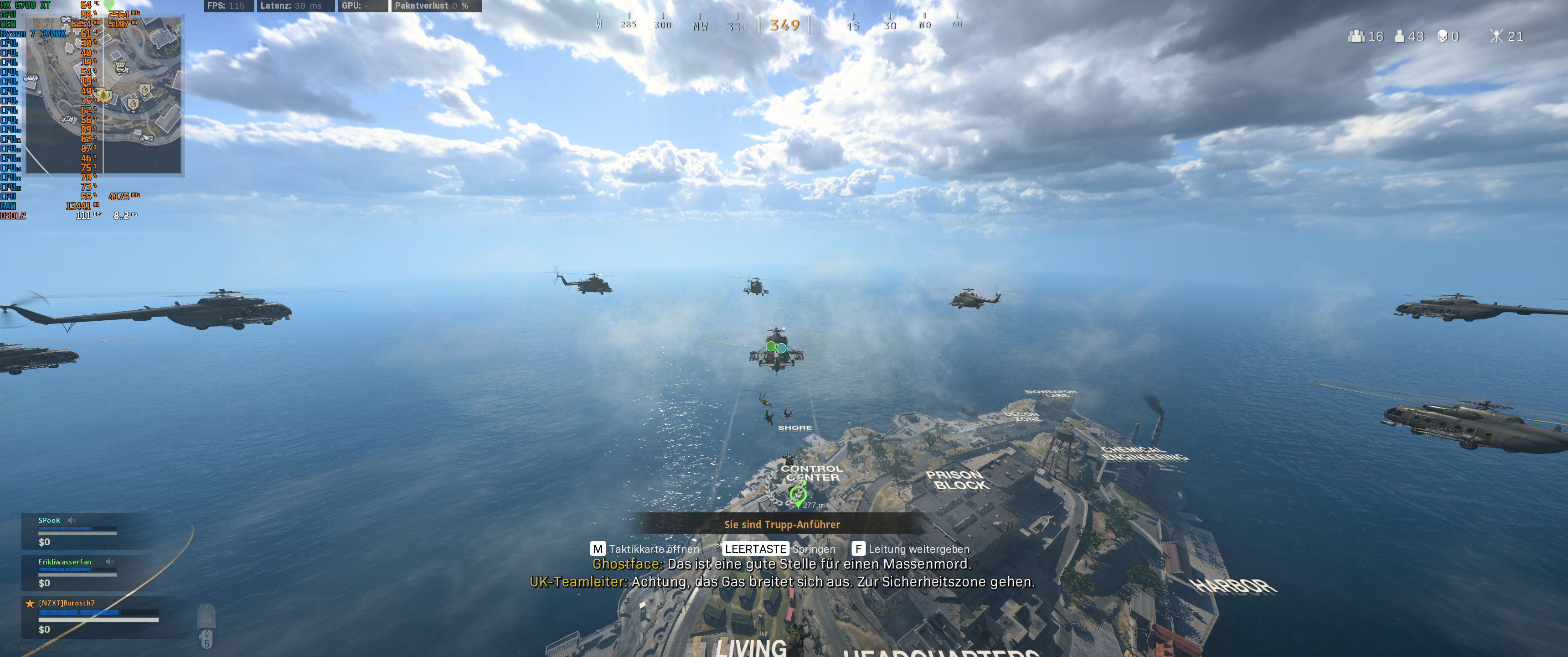

1. Schritt wäre mal MSI-Afterburner oder irgendein anderes Monitoring-Tool mit OnScreen-Display zu nutzen und mal nachzuschauen wie sich der CPU-Takt und auch der GPU-Takt verhält. Wieviel Ram wird denn erkannt? Hört sich fast nach Ram-Rucklern an. Nicht das Ram einen Hau hat oder beim umbauen irgendwie nicht mehr richtig gesteckt wurde/ist.
Gruß Sapphire Fan
Reaktionen: TriceO
Gruß Sapphire Fan

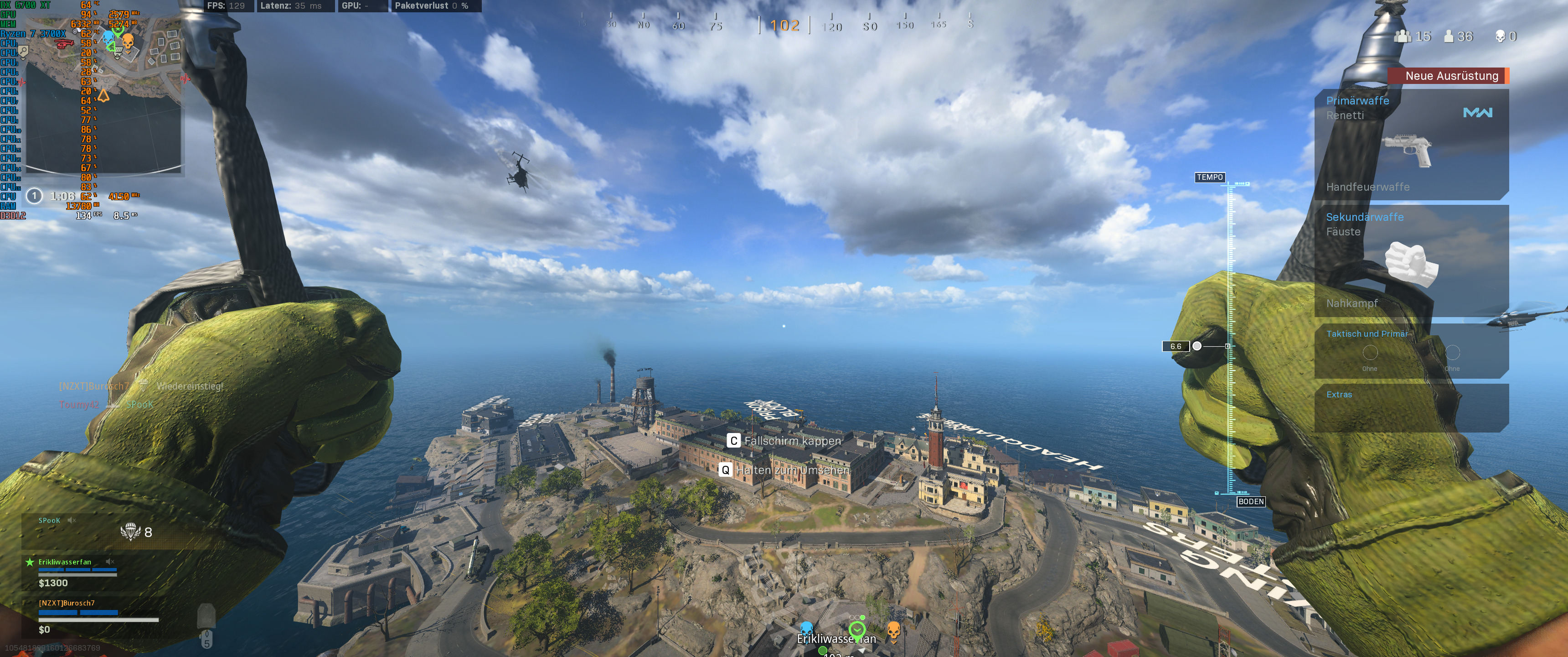

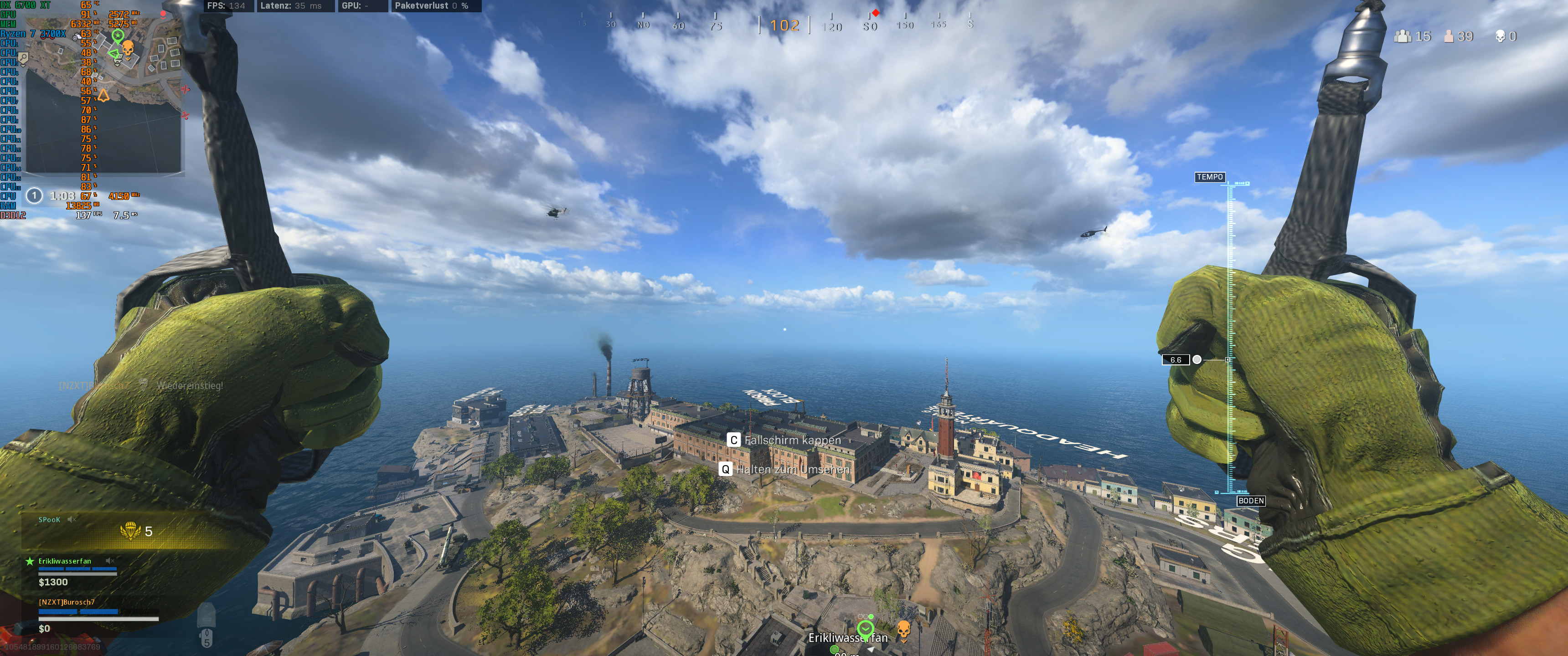

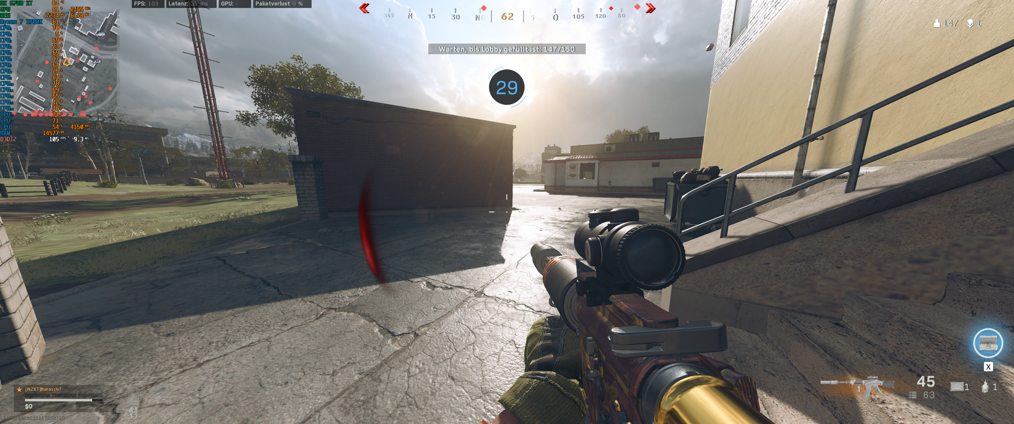

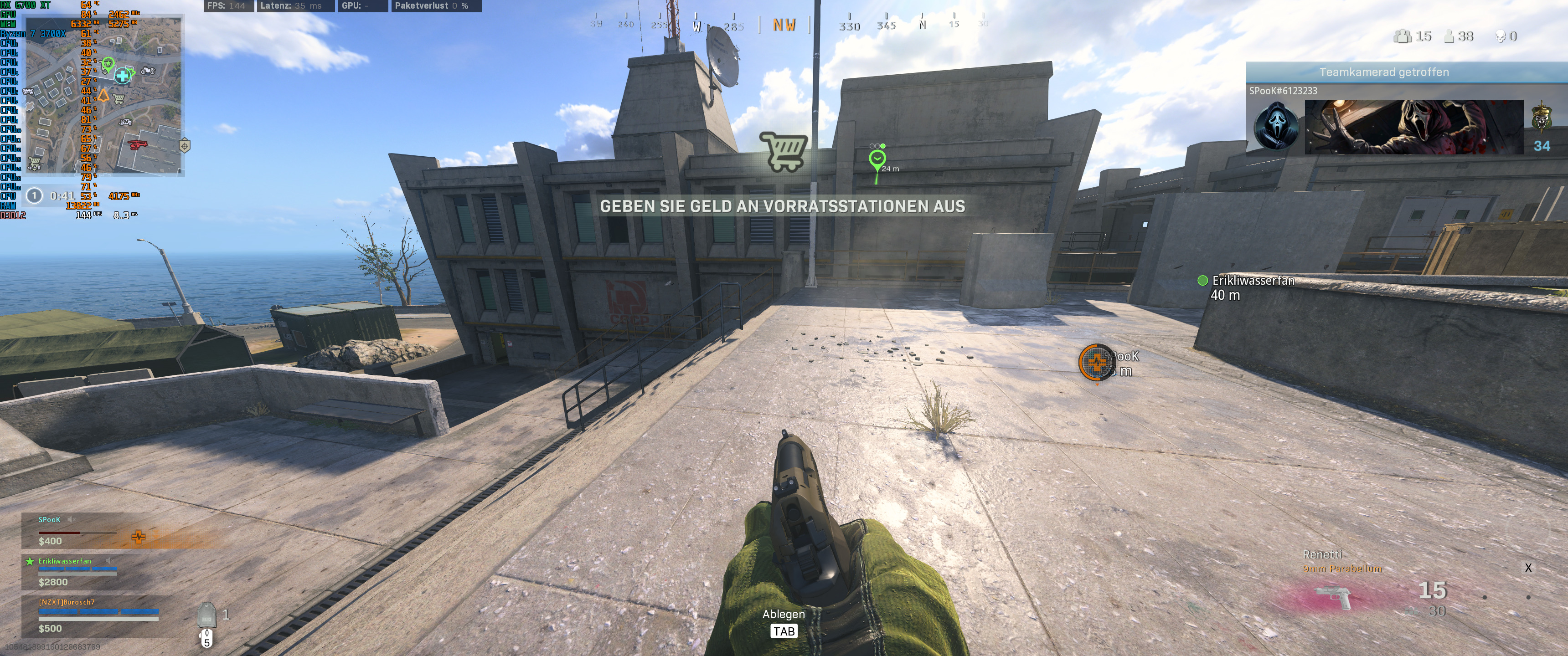

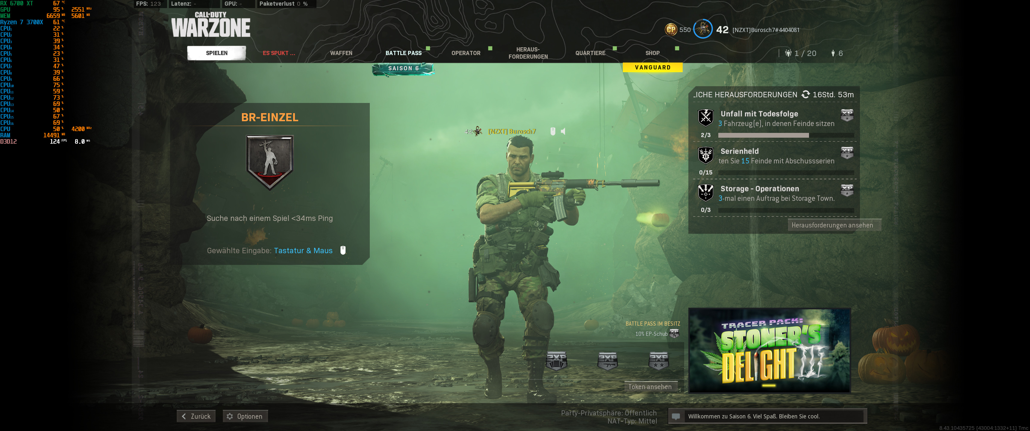

Sieht dann ungefähr so aus

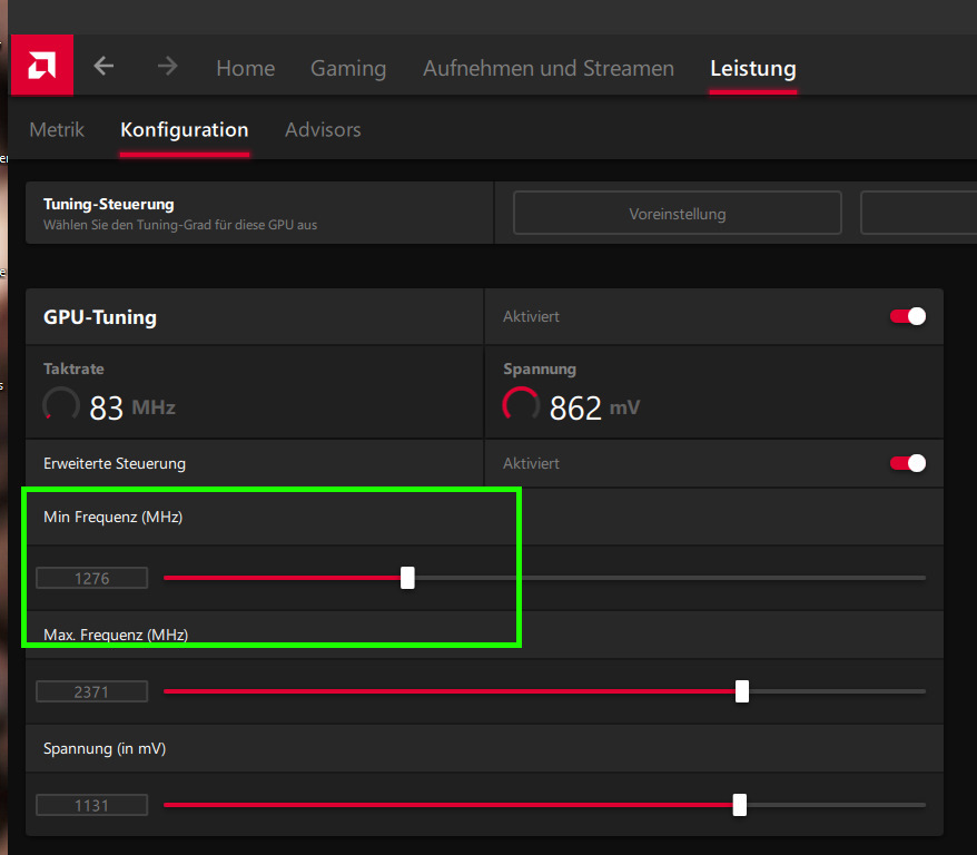

Bei den Spielen mit Problemen, vermutlich CPU lastigere, kannst du die min. Frequenz der GPU höher stellen, damit diese sich nicht kurzzeitig runtertaktet, das kann schon im Millisekunden Bereich sein.
Nur weil ein Tool was so einen Dip nicht anzeigt, heißt es nicht, dass es nicht passiert.
Dazu noch den Energiesparplan auf Höchstleistung, die CPUs und GPUs sind einfach intelligenter als jedes Program was 1x pro Sekunde eine Abfrage sendet und du dann denkst passt doch alles...
Okay sollte ich dennoch zurück auf Win10 ?
