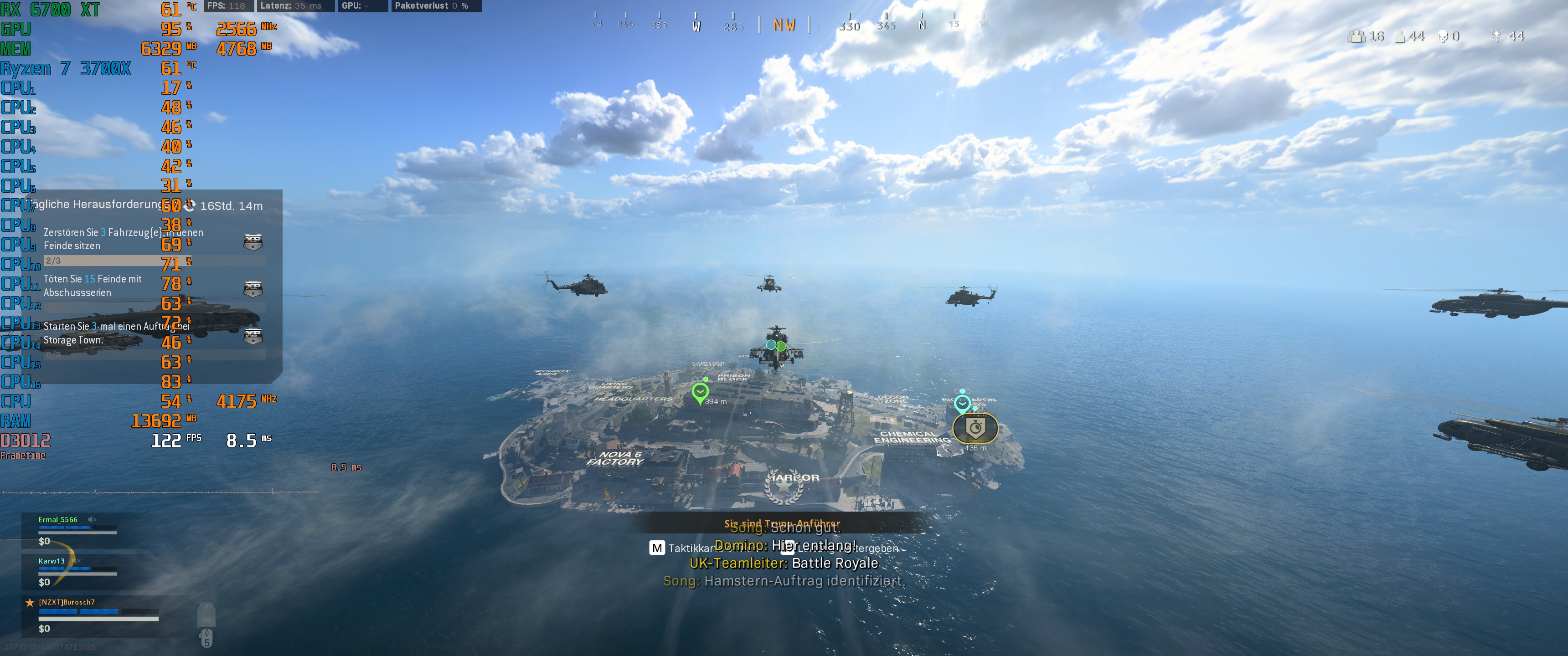

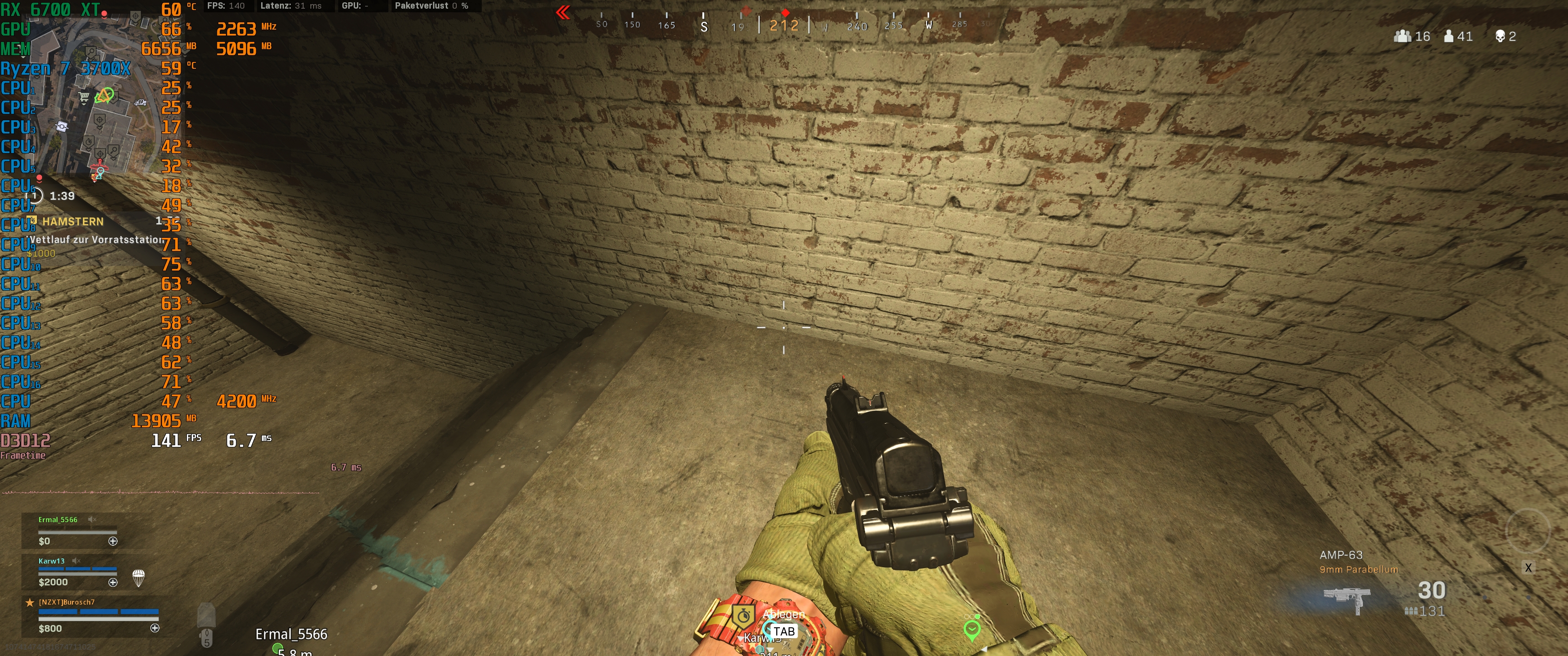

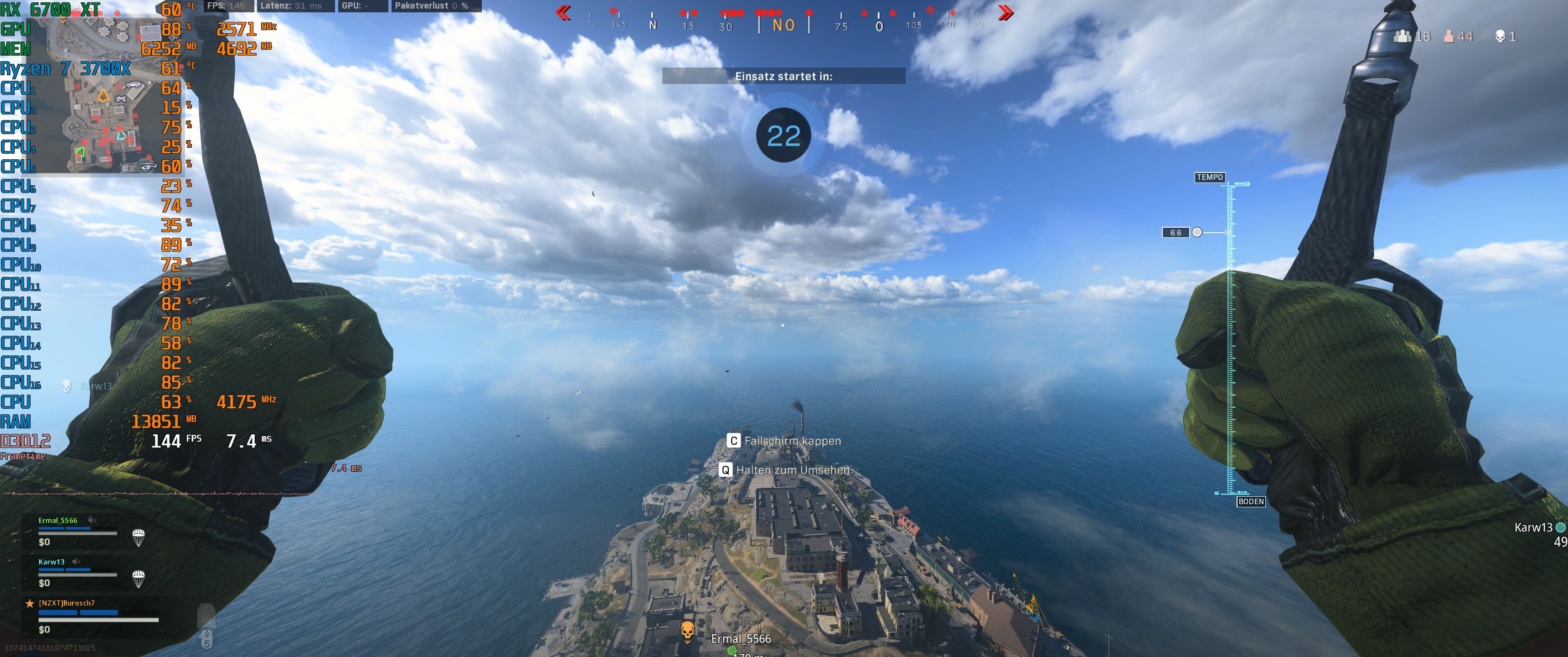

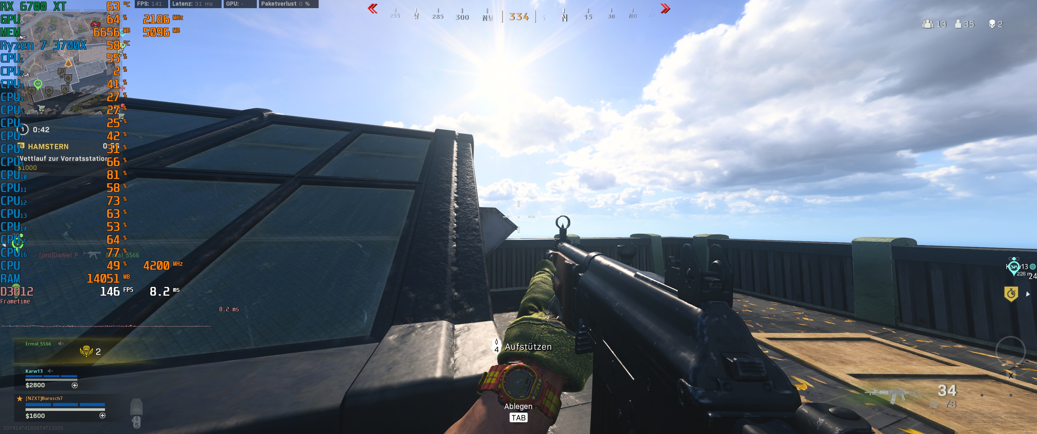

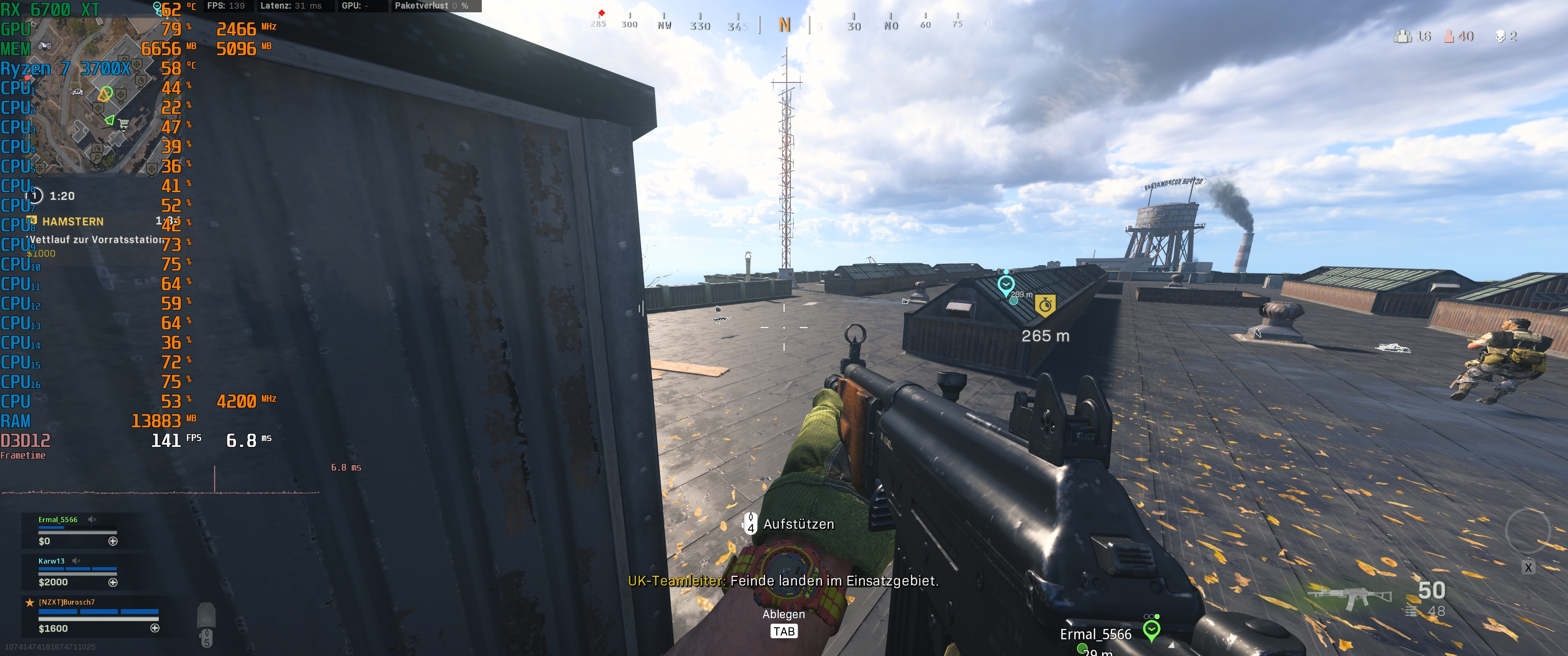

ich meinte die Perzentilen, ob dort fiese Ausreißer drin stecken
Slainer schrieb:
sorry mein Fehler,
Aber jetzt allein nur vom Ram ist das normal das der knapp bei 15Gb ist?
Slainer schrieb:
sorry mein Fehler,

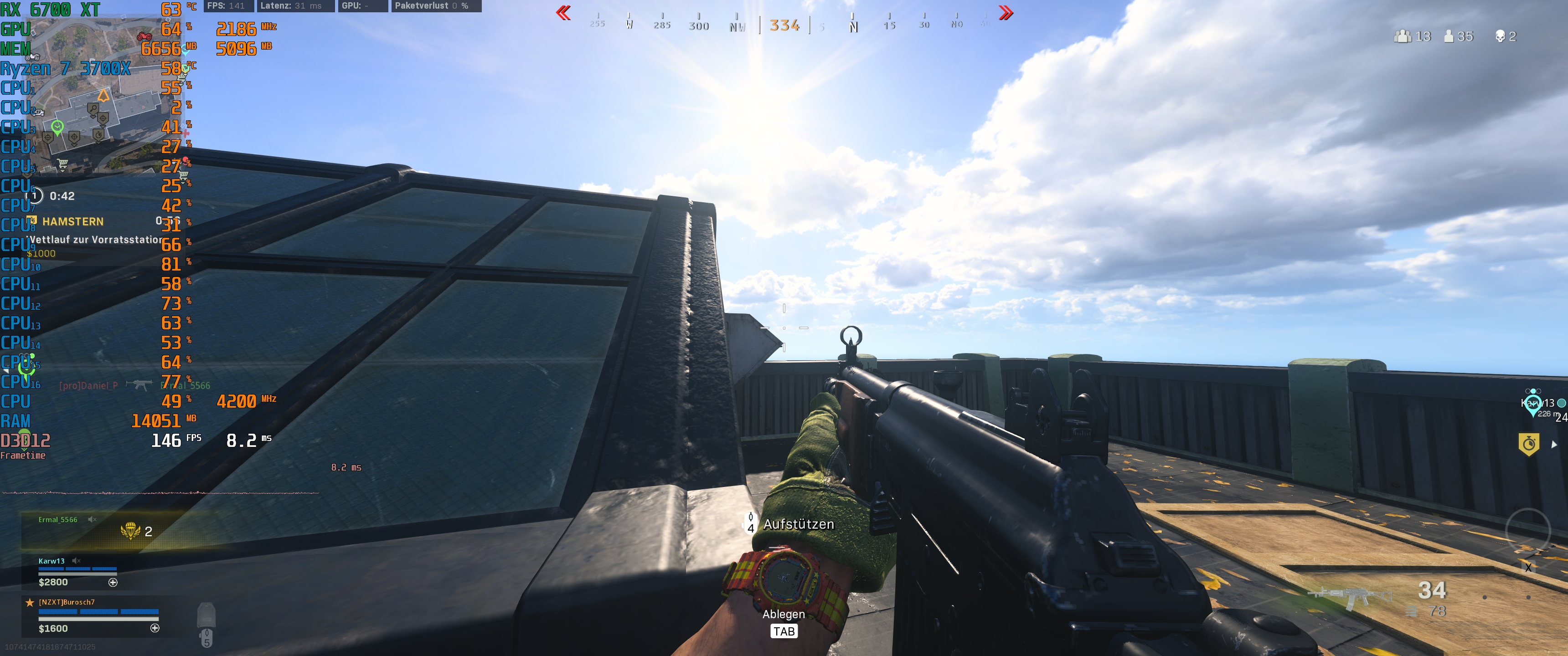

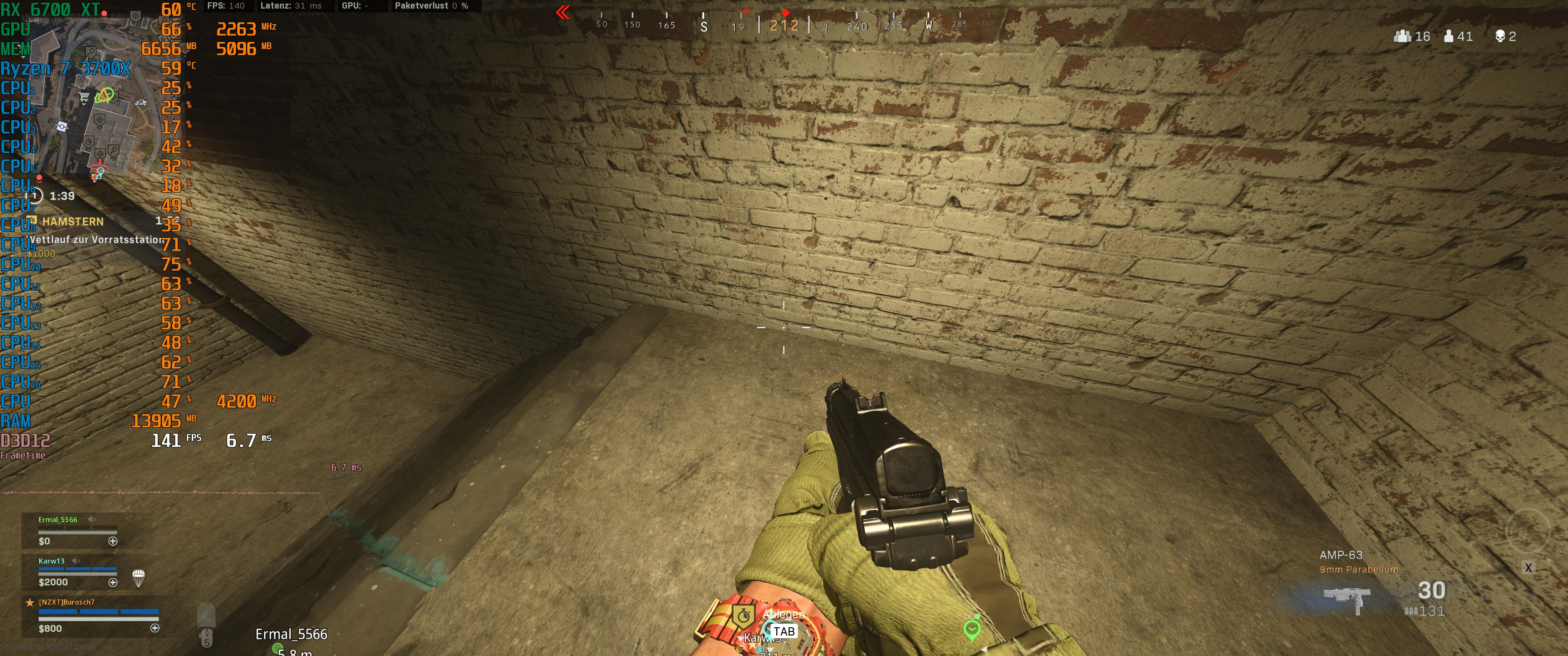

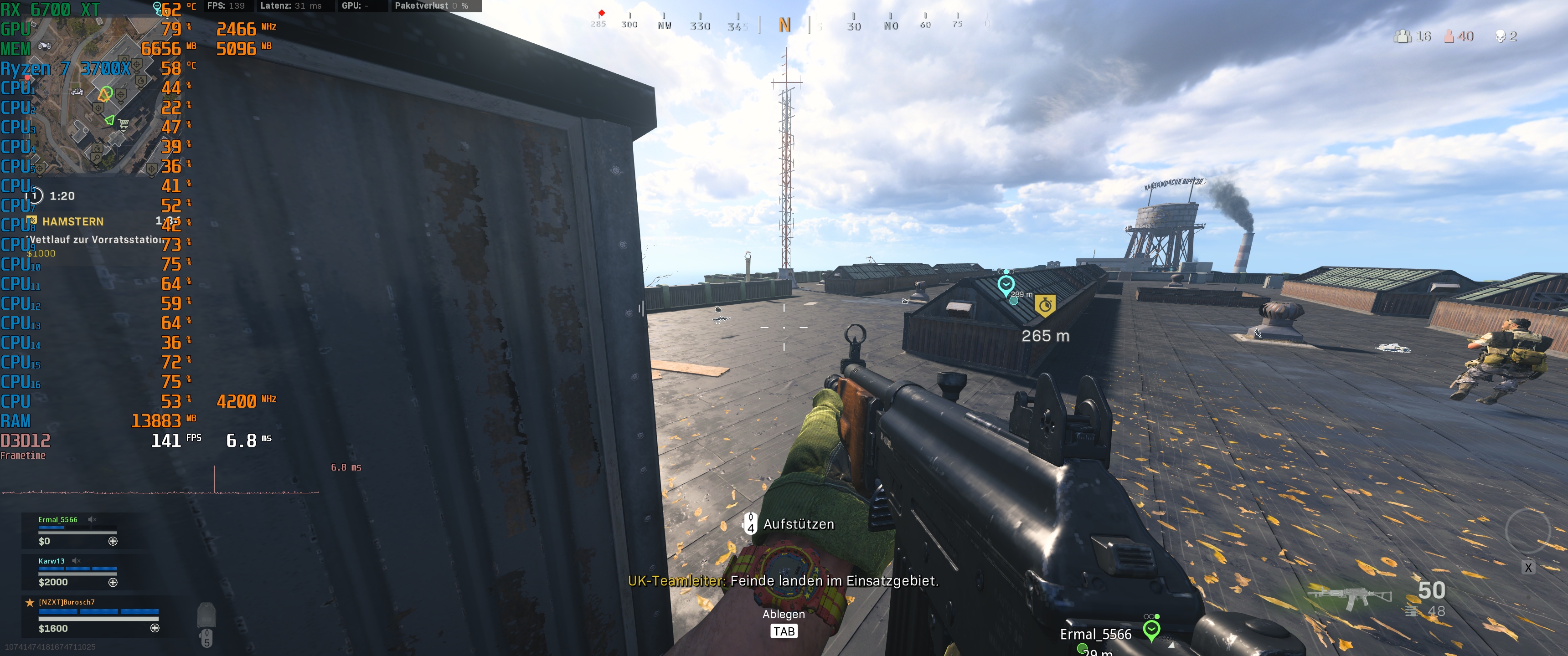

Die Frametimes sehen eigentlich in Ordnung aus (benutze auf jeden Fall NICHT den Frameratelimiter in den warzone optionen. Der macht die Frametimes unrunder bei AMD. Also mach maximal frames unbegrenzt)
Aber diese Spikes wie in Bild 4 zu sehen,habe ich mit meiner 6700XT leider auch...mal mehr mal weniger. Und die kommen leider auch immer im Gunfight und können einem im entscheidenen Moment das Aim verhageln. Diese Monster-Spikes hatte ich mit meiner 3090 (es gab dort hin und wieder auch mal spikes aber nicht solche 80-120ms Dinger und sie kamen nur vor wenn ich am Fallschirm hing oder kurz vor der Landung. Zumindest hatten sie mir nie das Aim versaut).

Diese Spikes kamen immer dann, als ich das Screenshot geschossen hatte sonst kam das kaum/garnicht um ehrlich zu sein. SAM ist schon aktiviert. .Ini ist auch eingestellt. Auf wie viel hast du denn deinen Min takt und hast du noch andere Sachen eingestellt in der Radeon Softwate ?
